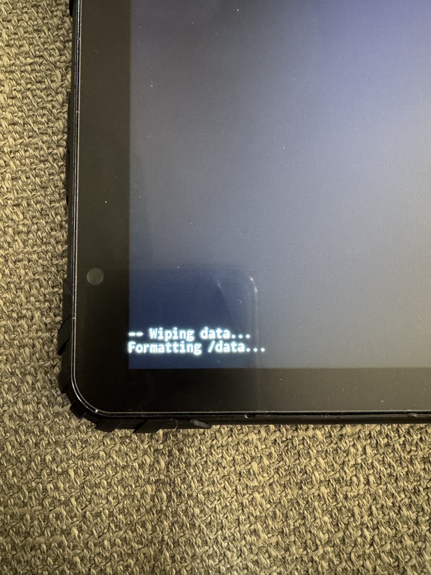

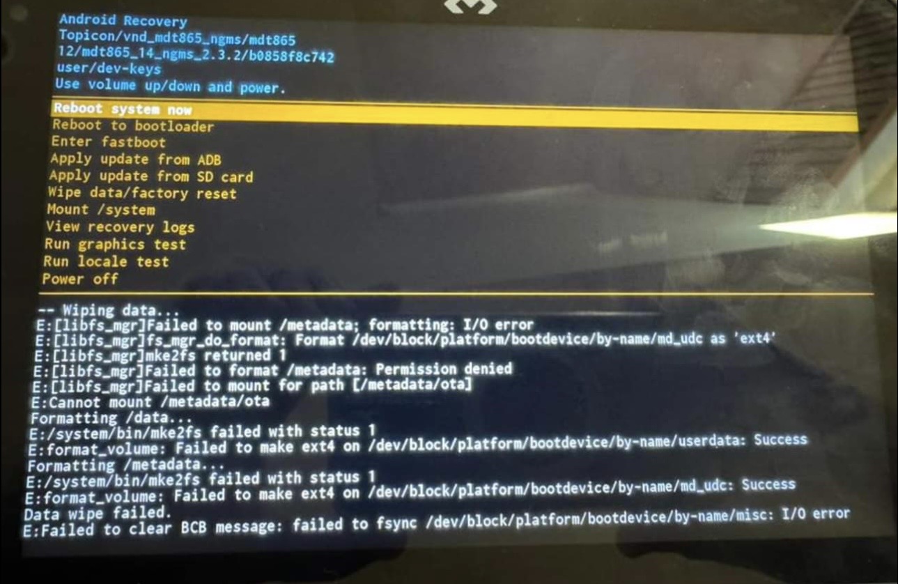

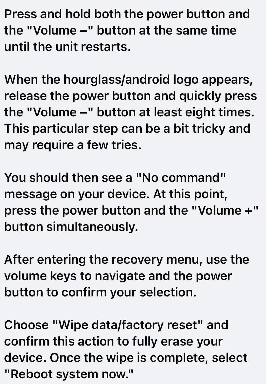

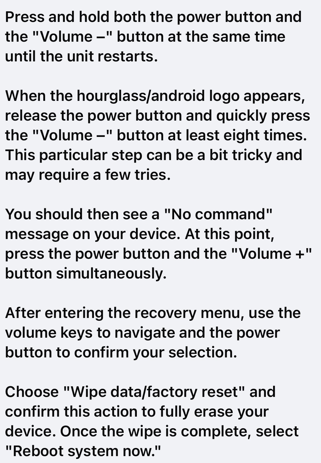

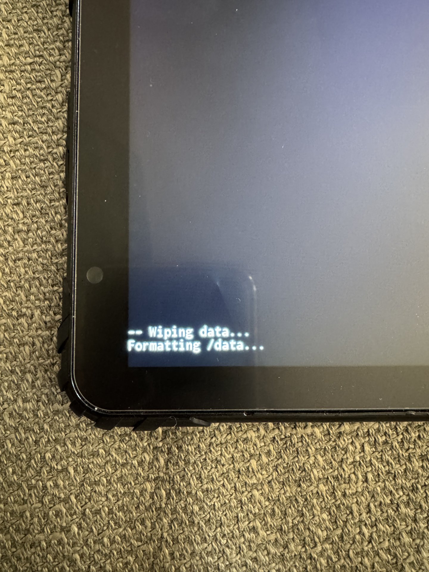

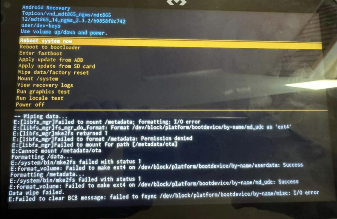

Guten Abend zusammen,
kurzes Update:
Factory Reset gemacht, alles neu installiert, Gerät läuft jetzt gefühlt doppelt so schnell, auch nach dem Karten-Download. Apps deutlich flüssiger.
Offenbar lag es an den vielen Updates über die Zeit. In internationalen Foren hatten mehrere Nutzer das gleiche Problem. Ein kompletter Reset scheint zu helfen.
Im Bild 1 seht ihr, wie es geht.
Beste Grüße 🖖
