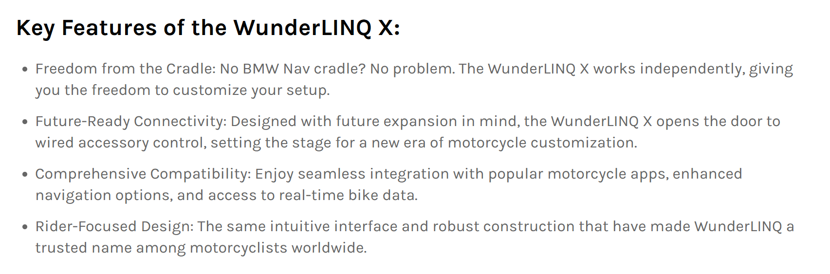

Ich habe noch einige neue Infos.
  • Das zweite Kabel ist für zukünftiges Zubehör gedacht. Man kann dann über den Multicontroller z.B. Zusatzlicht usw. steuern. Der Anschluss kann aktuell nicht zum Laden eines Smartphones genutzt werden.
  • Der Vertrieb für Deutschland wird für dieses Jahr angeben.
  • Es gibt keinen Pufferkondensator, der die BT Verbindung bei kurzen Stopps aktiv hält.

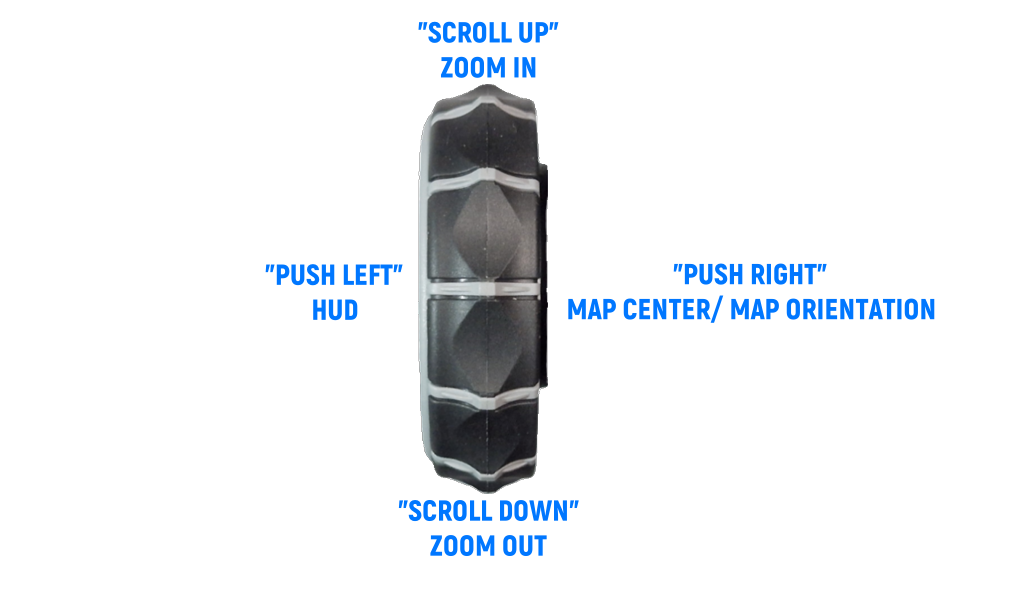

Hallo miteinander,
reihe mich mal mit ein wegen dem Wunderlinq X.
Mit dem Wunderlinq (X) kann man die Karte nach oben, unten, links
und rechts verschieben, zusätzlich noch Vergrößern und Verkleinern
alles mit dem Wonderwheel.
Beim carpe iter Controller braucht man zusätzlich die Control Buttons. ?

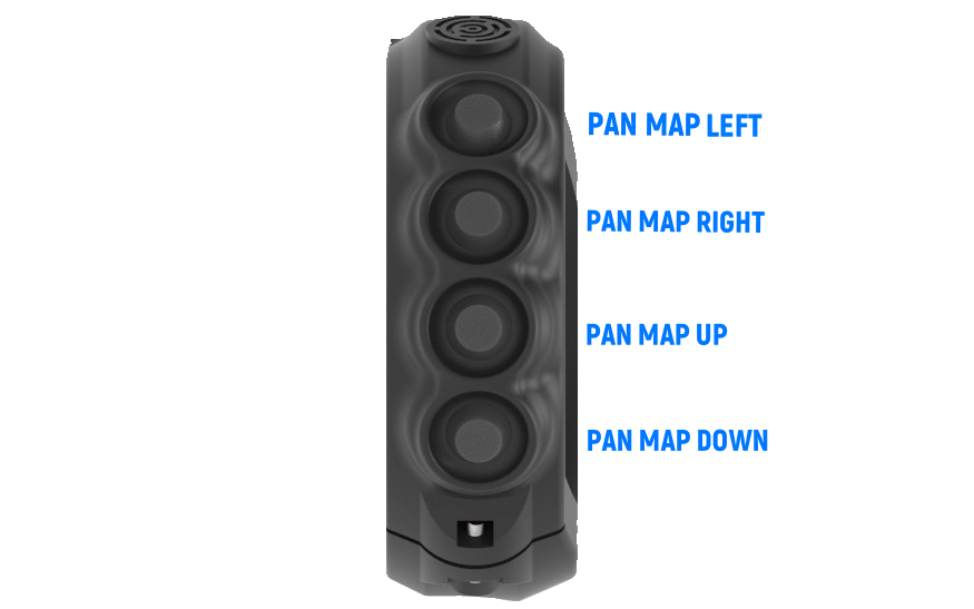

Bei Wunderlinq Dokumentation finde ich nur Karte links und rechts verschieben
und Vergrößern und Verkleinern.
Benötigt man Karte nach oben und nach unten verschieben dann fällt das
Wunderlinq (x) schon mal weg.
Wenn man zusätzlich Buttons benötigt um die Karte nach oben und nach unten zu verschieben
könnte man anstatt dem carpe iter Controller mit Control Buttons auch den Carpe Iter Adventure Control nehmen, damit funktioniert dann links, rechts, oben, und nach unten verschieben

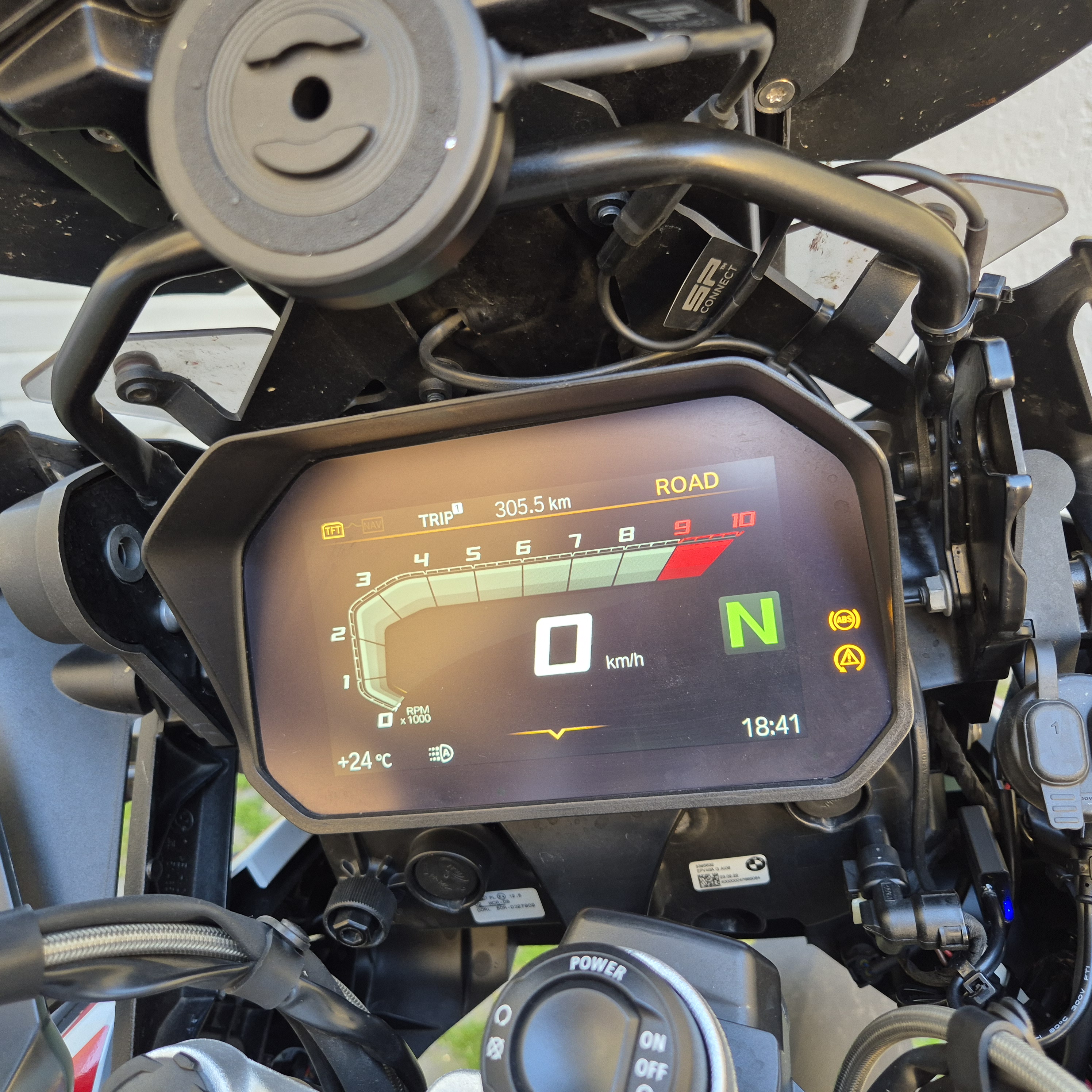

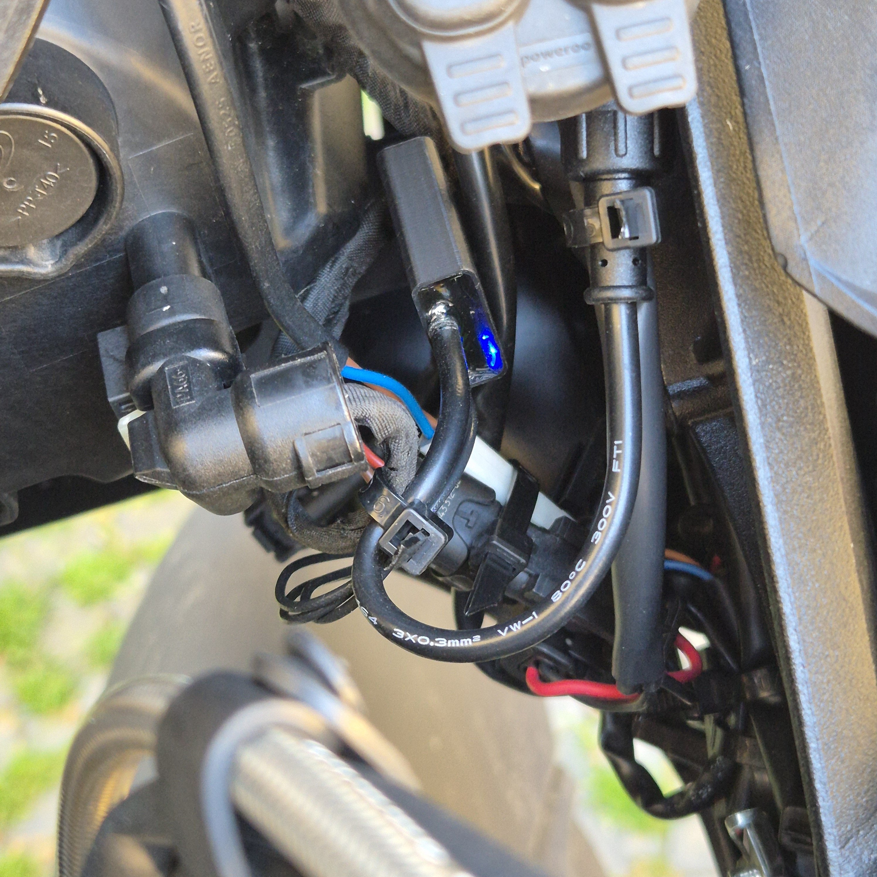

Also, ich hatte mich im Vorfeld der Anschaffung hier im Forum (passiv) informiert. Insbesondere der User "Fun-Biker" scheint ein grosser Verfechter der Kombination "T865X - DMD2 - Wunderlinq" zu sein (offenbar funktioniert bei ihm das Scrollen in Karten problemlos). Davon beflügelt hatte ich beschafft und am Wochenende installiert. Dabei habe ich exakt Fun-Biker's Konzept nachgebaut: Original-Halterung von Thork-Racing, Tablet X865-X mit DMD2 und Wunderlinq (bei mir wurde es die X-Version, weil kostengünstiger, kleiner und einfacher in der Verkleidung zu platzieren).
Dann die originale BMW-Navi-Halterung abgebaut und Wunderlinq-X an der frei gewordenen Schnittstelle angeschlossen (und in der Verkleidung vorne rechts verbaut). 12V Strom zur Versorgung des Tablets zweige ich vor der USB-Steckdose vorne rechts im Cockpit ab (bei Wunderlich gibt's dazu ein konfektioniertes Y-Kabel). Dann Tablet mit Thork-Halterung am originalen 12mm Navi-Bügel montiert, sauber verkabelt (Kabelüberschuss zwischen TFT-Display und undurchsichtiger Windschutzscheibe versteckt) und die Komponenten miteinander gepaired. Läuft und sieht toll aus (analog Fun-Biker). Bloss die für mich wichtigste Funktion, das zoomen in Karten, geht nicht: Kann alternativ Karten mit dem BMW-Kontrollrad seitlich und nach oben / unten bewegen, aber eben nicht zoomen...

Das Kabel habe ich bei mir und gehe damit an das 12 Volt Kabel von SP Connect für die Induktion
