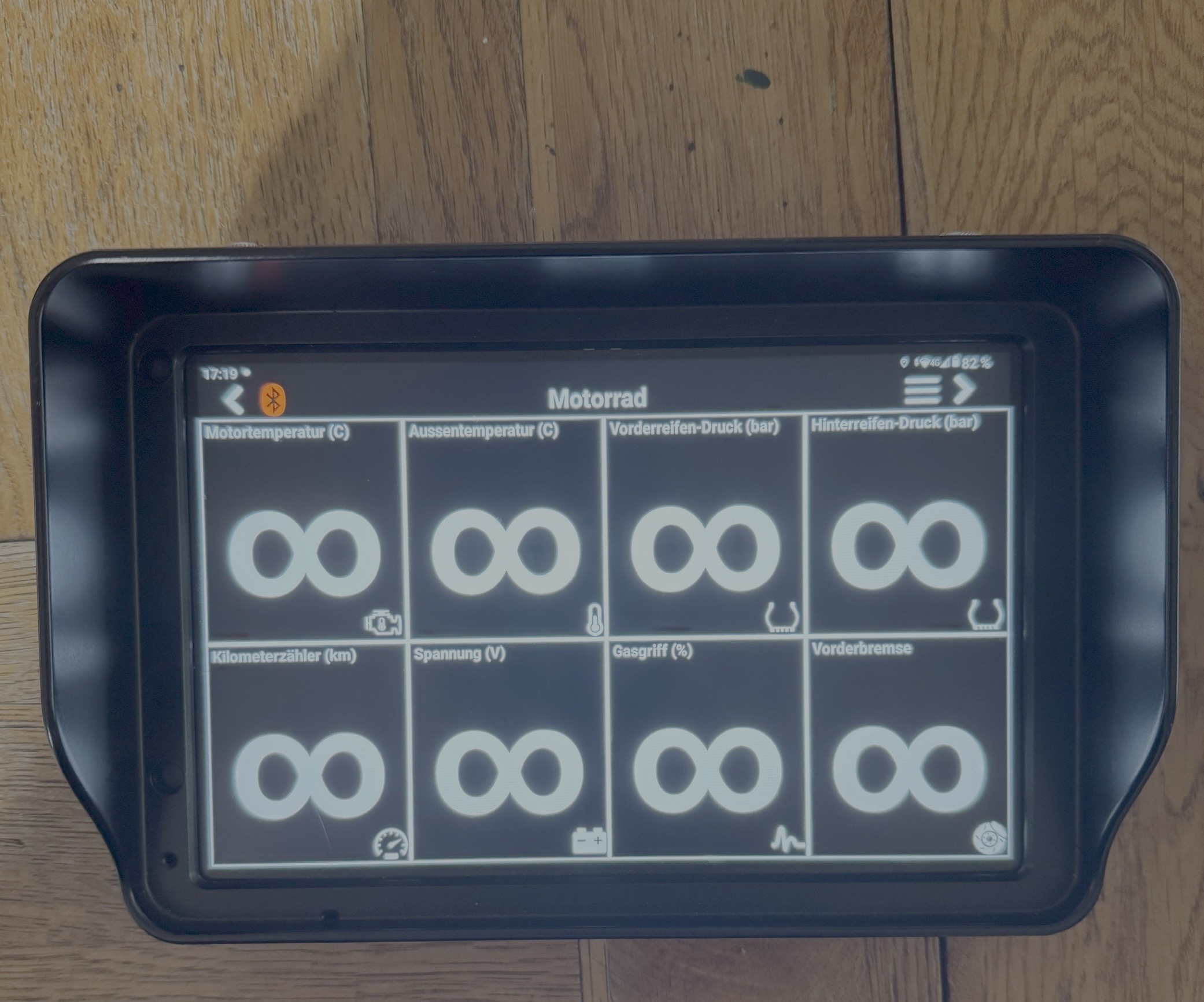

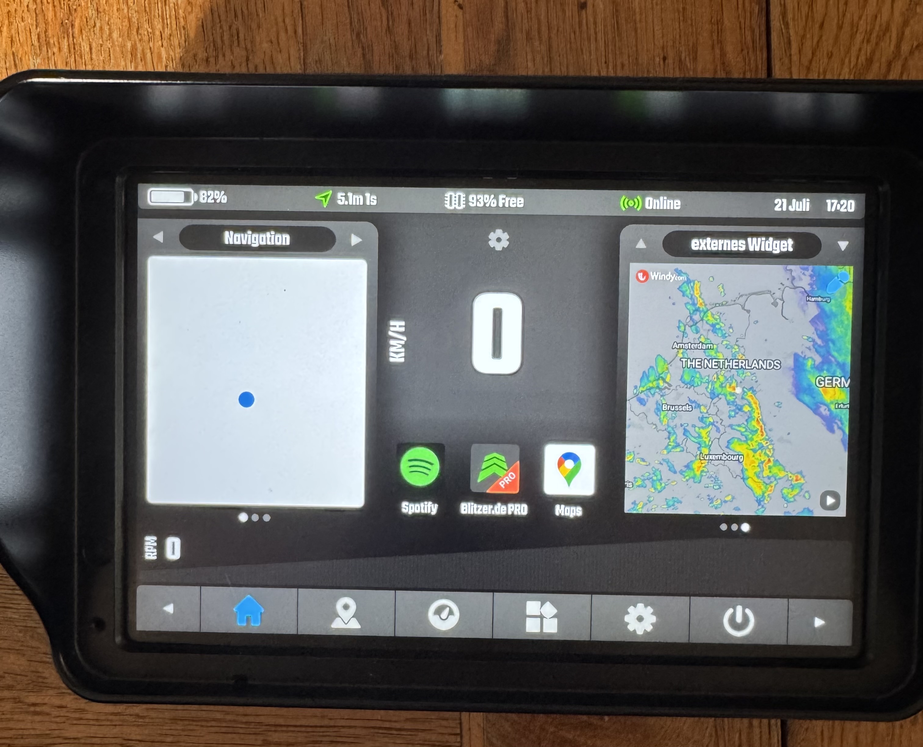

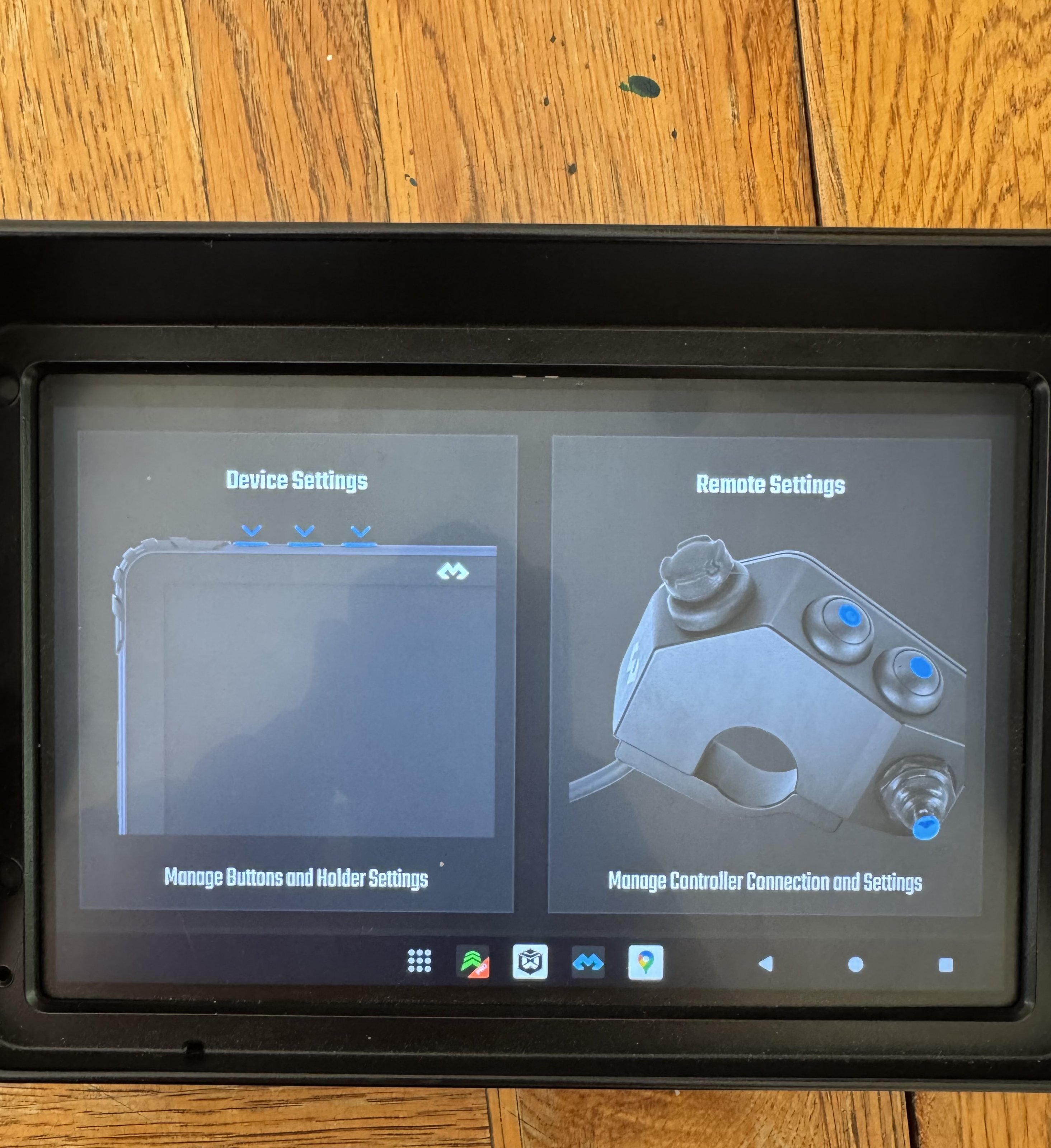

Ja bei mir sieht es auch so ähnlich aus.
Und dann gehst du in Einstellungen/System/Tastatur
Und dann bekomme ich die Darstellungen wie oben von mir eingefügt. Bild 1,2,4 und 5.

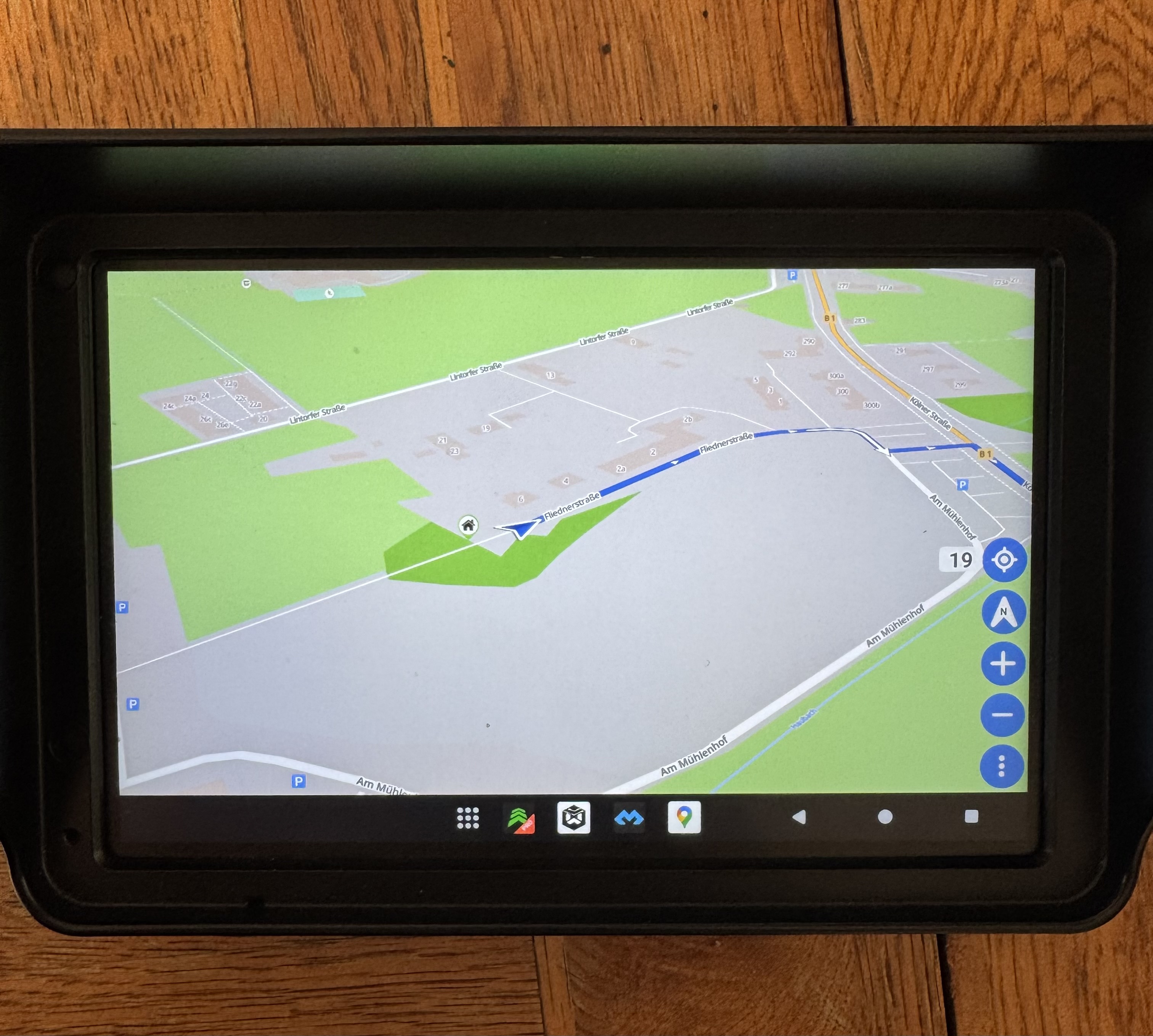

Ja genau.
Wenn der CarpeIter verbunden ist, kommt die physische Tastatur BMW_CMDI dazu und ich habe keine Tastatur mehr.
Siehe oben Bild 1 und 2
