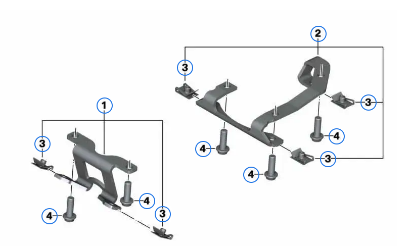

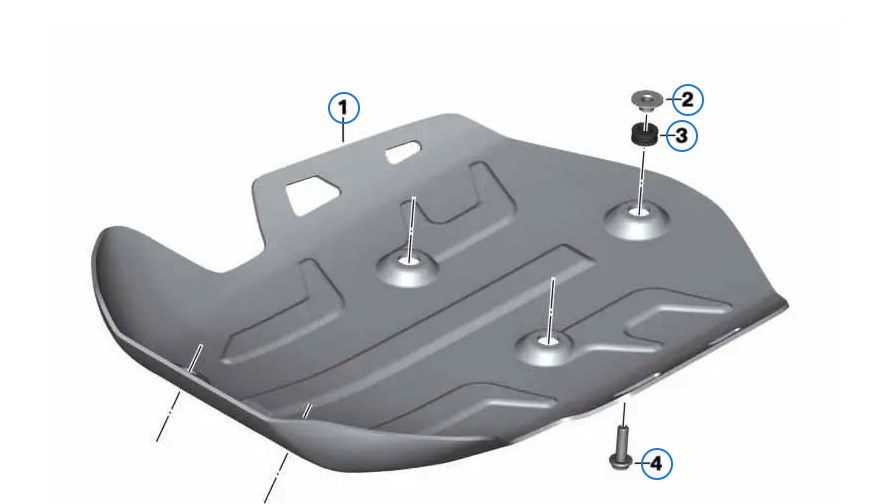

kann mir bitte jemand nachfolgenden Drehmomente sagen?
  • Beide Träger/Halterungen am Motorblock
  • Alu Motorschutz dann an dem Träger
Kann es sein, das alles nur mit 8 NM angezogen wird?
Danke
