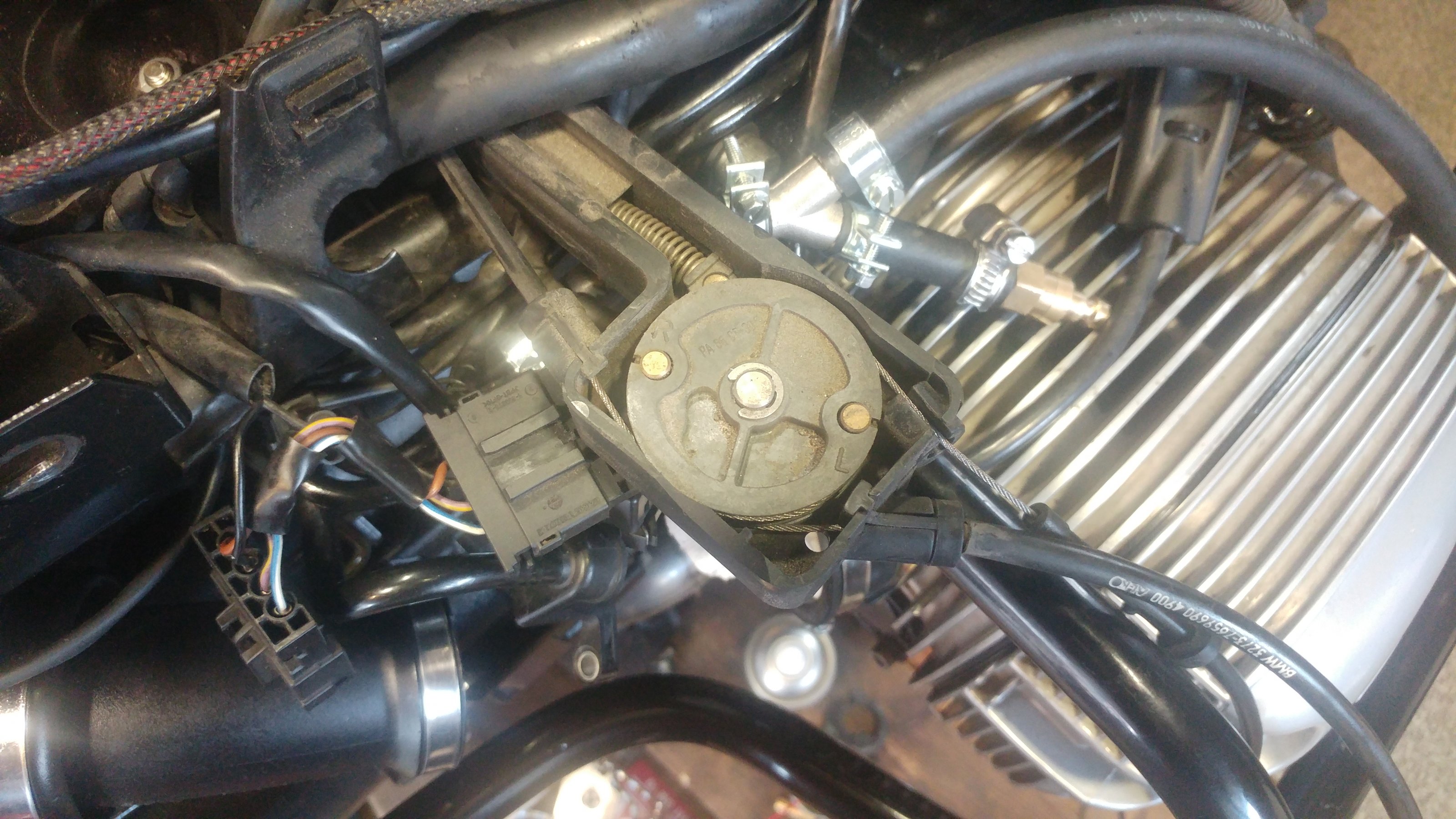

Hallo,da die EInstellschrauben für die DK-Züge durch langes Draußenstehen total verrostet sind und ich die EInstellung sowie Synchronisierung gründlich machen will, möchte ich die Züge tauschen. (Gaszug und Leerlaufanhebung sind ok).Welche Vorarbeiten sind notwendig?- Sitzbank runter- Tank runter- Batterie raus...und dann? von "außen" sieht das so aus, als wenn die Züge unter dem ABS-Block durchgehen. Muss der runter/raus? Können die Leitungen dabei dranbleiben?Ich will nicht planlos drauflosschrauben.. wäre super, wenn mir da jemand einen TIp zu geben kann.GrußSebastian

Hi Sebastian,
ABS bleibt komplett drin. Der Verteiler sitzt genau da drunter im einem Metallkäfig und ist mit einem Federclip gesichert. Man muss allerdings den Zug zur linken DK lösen und soweit ich mich erinnere auch den Chokezug. Dann das ganze nach rechts rausziehen /drücken. Ist ne ziemliche Fummelei daher Kaffee oder Bier und Flüche bereitstellen...
Ich glaube der Kurbelgehäuse Entluftungssschlauch (mannn) muss auch weg....

das größt Problem dabei is die Kurbelgehäuseentlütung die muss wech und das wieder dran is sehr ......Schei.. gelinde gesagt!
wenn die weg is kannst du den Verteiler supi rausziehen und die Züge wechseln!

Auch wenn das Thema schon älter ist, will ich zumindest noch eine Rückmeldung geben.
Ich habe jetzt "zwischendurch" mal die Gaszüge gewechselt. Der größte Aufwand, war den Chokezug an der Armatur auszubauen. Gaszüge oben waren unkompliziert - und die Arbeiten "unten" fand ich völlig unproblematisch.
Jetzt ist es wieder fein und lässt sich auch deutlich leichter einstellen beim Synchronisieren.

Hallo.
Im ,,Winter" habe ich auch Züge gewechselt. Der Chokezug kann am Lenker verbleiben , wenn er nicht gewechselt werden soll. Schön freimachen reicht. Der Verteiler kommt weit genug raus. Die Motorentlüftung kann auch bleiben . Der dicke Schlauch lässt sich ausreichend zusammen und beiseite drücken.

Ich hab den Schlauch dann doch demontiert; das fand ich einfacher, als den gleichzeitig zur Seite zu drücken.
Aber ja, es geht auch ohne :) (und man kann die Clipse wieder verschließen, wenn's nicht gerade druckbeaufschlagte Spritleitungen sind...
