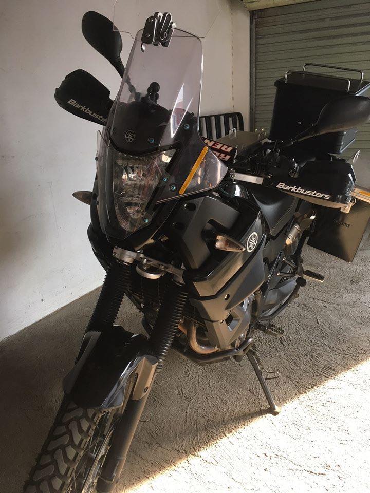

Lustig wer sich hier alles auf den Schlips getreten fuehlt!
Wie immer auch, um der Provokation die Krone aufzusetzen hier ein Bild meiner 2. Geliebten! Ja, eine Japanerin OH GRAUS - jetzt werde ich sicher Forum Verbot bekommen :(((
Aber es ist nun mal so, dass der Vergleich zeigt wie unnoaetig umstaendlich die Q gebaut ist. BMW Ingenieure auf Schulung nach Iwata in Japan schicken bitte!
Die Hauptkonstruktionsmaengel die mir aufgefallen sind:
1. Kupplungen koennen auch ohne ein komplettes Auseinandernehmen der gesamten Maschine getauscht werden. Nicht jedoch in Bayern.
2. Hydraulische Zylinder - in diesem Fall Nehmerzylinder der Kupplung - muessen nicht so verbaut werden, dass bei jedem Leck die gesamte Kupplung (Scheibe + Gehaeuse) versaut werden, d.h. das Zeitliche segnen. Ein Bohrloch von 3mm im Gehauese als Abfluss fuer eventuelle Lecks ist keine Kunst.
3. hydraulische Zylinder koennen auch so dimensionert werden dass ihre Groesse und Widerstandsfaehigkeit einem 1150er Boxer Motor entsprechen.
4. Oelfilter muessen nicht versenkt verschraubt eingebaut werden. Das geht auch ohne Verseknung sehr gut.
Aber auf der positiven Seite: der Kardanantribe ist eine geile Sache, Ketten schmieren macht keinen Spass.
So und jetzt duerfen sich alle wieder aufregen ,))
