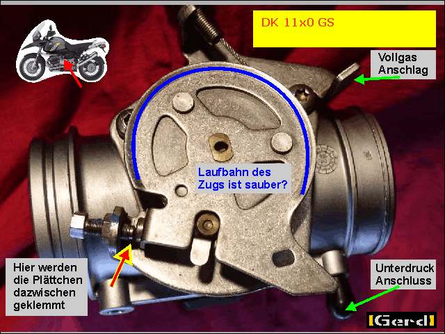

Hallo Jan,
ich vermute du meinst mit kleinen Nippeln die der Drosselkappe, siehe Bildbeschreibung "Unterdruck Anschluss"!?
Dort wird nicht der Kompressionsdruck des Brennraums gemessen sondern der Unterdruck der Drosselklappe.

An den Bypassschrauben drehen ist nur die halbe Miete. Manchmal auch keine. Wenn nicht bekannt ist wie du bei der Syncro vorgehst ist es mit der Hilfe schwer.
Da ist wesentliches beschrieben. Dort wirst du auch finden dass Standgas mit der Bypassschraube einstellen weniger geeignet ist. Bei mir sind beide Schrauben bis auf Anschlag zu, Standgas nur mit Anschlagschrauben eingestellt.
Erfolg verspricht u.a. korrekt eingestelltes Ventilspiel. Ausgeschlagene Drosselkappenwellen oder Nebenluft ehr weniger.
Es ließt sich insgesamt als hättest Du dich damit noch nie beschäftigt, da kanns nie schaden wenn Dir erfahrene Blicke über die Schulter schauen.

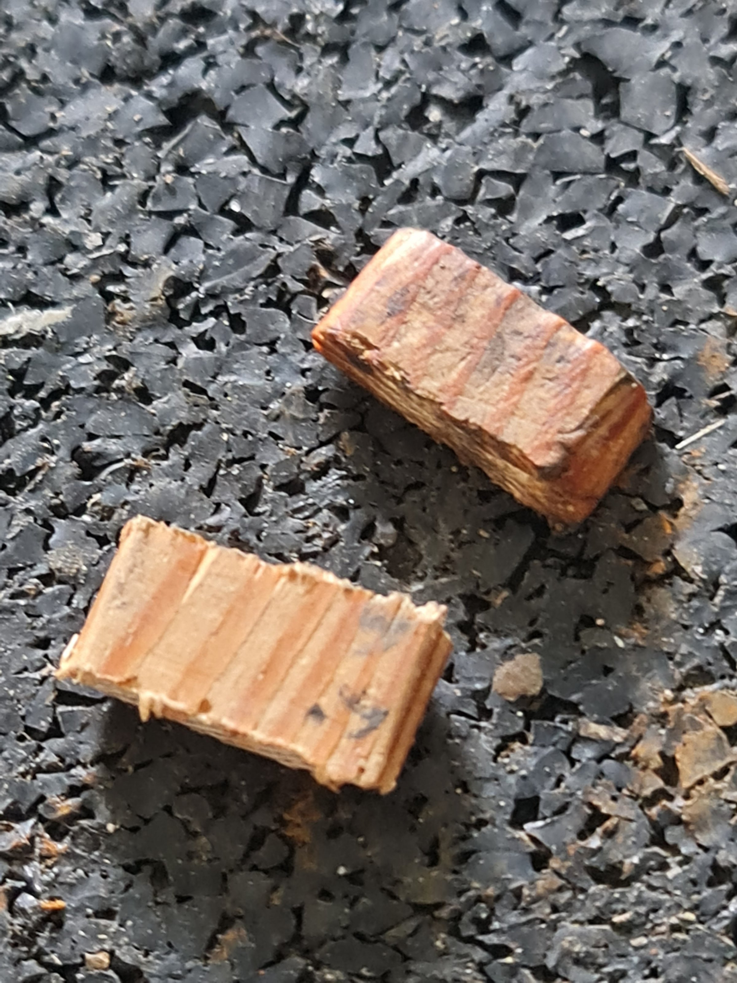

Sorry fuer die Verwirrung, es ging um Synchronisation und nicht Kompression. Bin jetzt sechs Monate lang nur meine Yamaha XT660Z gefahren und beim Einzylinder gibts nicht viel zum Synchronisieren. Da kommte man schnell aus der Uebung fuer die kompliziertere Q.
Und diese beiden kleinen Wunderdinge haben das Problem geloest:
Nachdem ich Gerds Anleitung gefolgt bin (daher die gleich dicken Holzplaettchen) hat die Synchronisation funktioniert. Obwohl man das Fingerspitzengefuehl eines Schweizer Uhrmachers braucht um das genau hinzukriegen.

Hast du mit den "Plättchen" bei 7.800 U syncronisiert??
Dem Schweizer Uhrmacher wäre die Fichte zu ungenau weil zu weich und verfälschen das Ergebnis...

Mein lieber Jan...😎,
damit kann man evtl ein Fichtenmoped einstellen, aber doch keinen Boxer synchronisieren!
Da schreibt man sich die Finger wund, wie exakt gleich die Plättchen sein sollen und wie dick, und dann kommt der Zimmermann mit einem Brett...

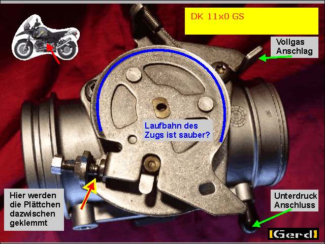

Bei "5 Umdrehungen an der Bypassschraube" tippe ich auf "vollkommen verdrecktes Bypasssystem und empfehle die Lektüre in dieser Reihenfolge.
Als Jurist kann man sorgfältig lesen und dass Du halbwegs schrauben kannst hast Du in den letzten Jahren gezeigt.
4V0 Synchronisieren 1: Die Theorie
4V0 Synchronisieren 2: Stellglieder und Fehler
4V1 Leerlaufsystem reinigen R11x0xx
4V1 Synchronisieren 3: praktisches Vorgehen R11x0
4V1 Gaszug Funktion und Einstellung
Technisch gesagt besteht der Regelkreis aus lesen, der Frage "habe ich das Gelesene verstanden", und dem Entscheidungsbaum : "ja" >> weiterlesen ODER "nein" >> noch mal lesen :-)
