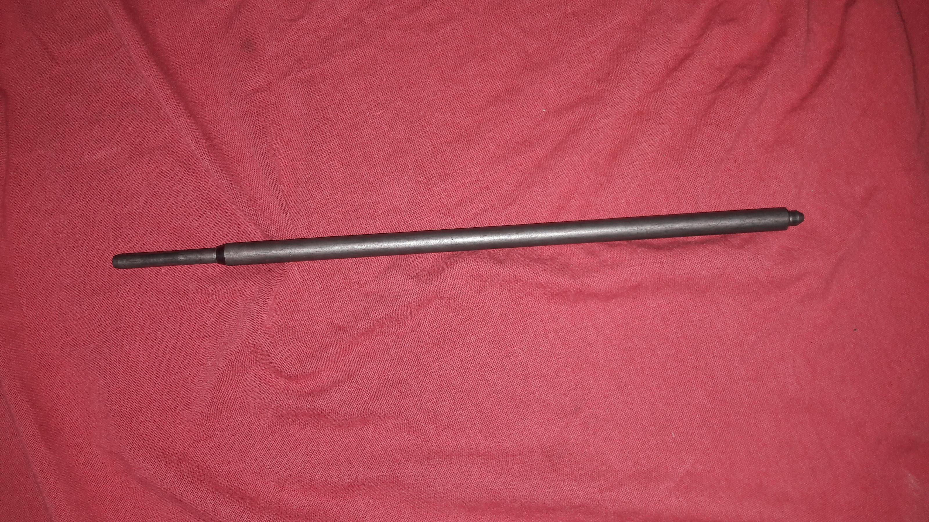

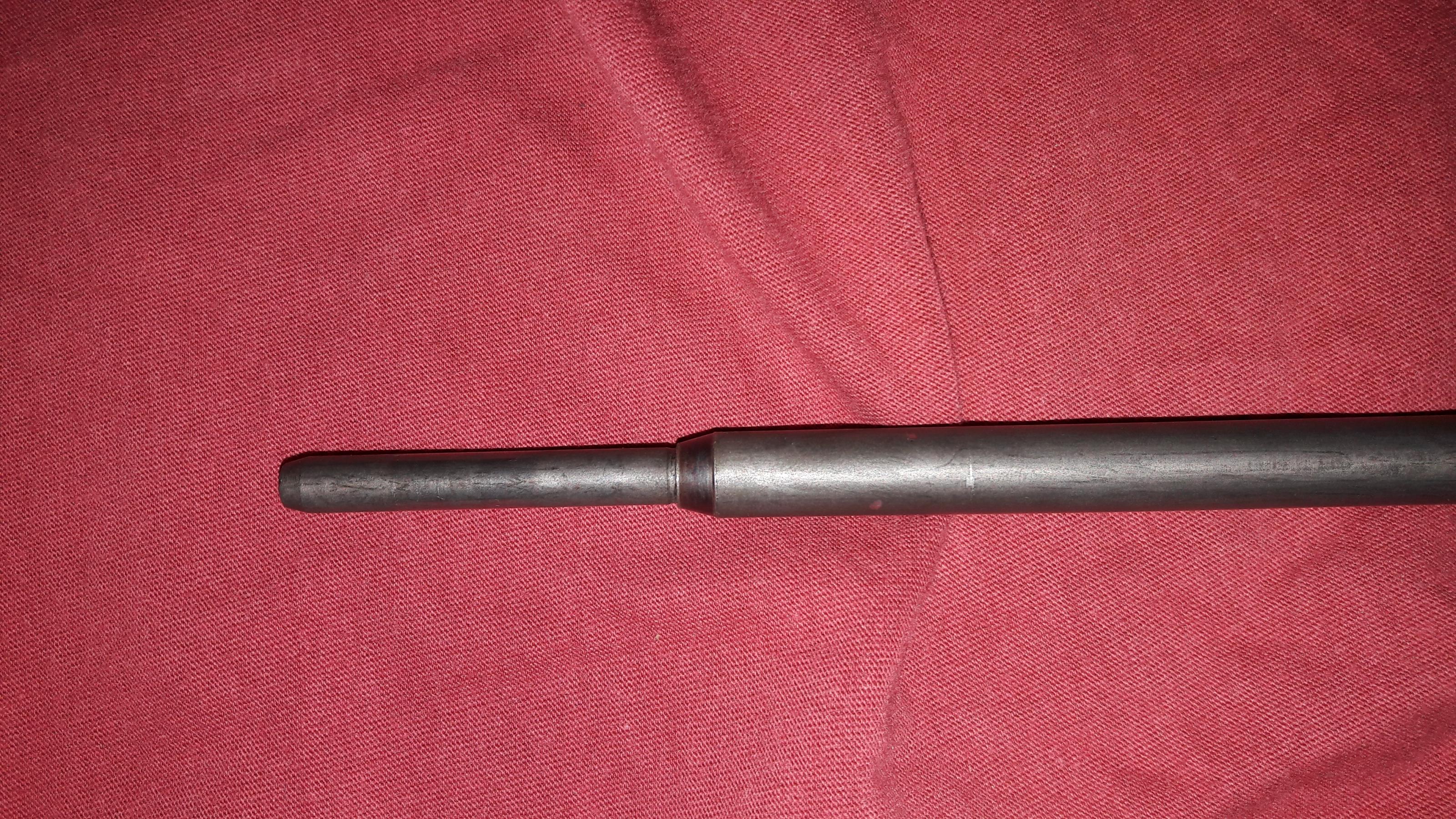

Servus,
nachdem ich beim kuppeln ein "klakern" gehört habe,hatte ich als Verusacher das Ausrücklager in Verdacht.So war es auch,Lager ist völlig ausgeschlagen!Jetzt meine Frage:Wo gehört dieser Filz auf die Druckstange??Ich hatte keinen drauf noch habe ich Reste von dem gesehen.Zu den Daten:1150 Gs,Baujahr 2000,KM ca.70tkm

Hallo mein Freund
An diese Druckstange ist die Montage des Filzringes nicht möglich.
Druckstange wurde geändert, hat in der Mitte eine entsprechende Nut.

Danke für deine Antwort,sollte ich die jetzige Druckstange gegen eine aktuelle mit Filzring tauschen?Was ist deine/eure Meinung??

Nun, wenn du sie schon mal in der Hand hast.
Verhindert auf jeden Fall auf lange Sicht, daß Getriebeöl über diesen Weg auf die Kupplungsscheibe gelangt.
Das war Grund der Änderung:o

...oder war‘s nicht das gelegentliche klingeln/klackern der stange in der getriebewelle?
denn mehr als ein paar tropfen öl nimmt der filz nicht auf. den rest des „schwalls“ schickt er dann doch weiter richtung kupplung.
wenn der kegel am kupplungsseitigen ende der stange nicht angefressen aussieht und die stange ohne weiteres rauszuziehen war, würde ich sie wieder einsetzen.

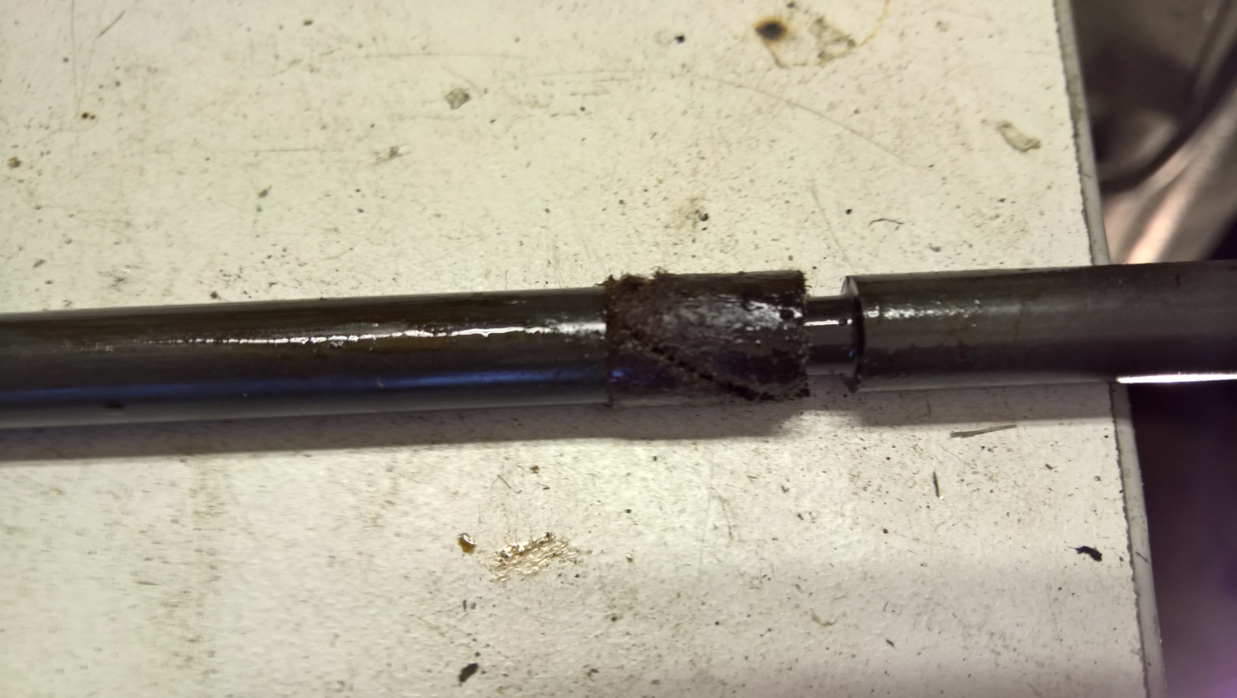

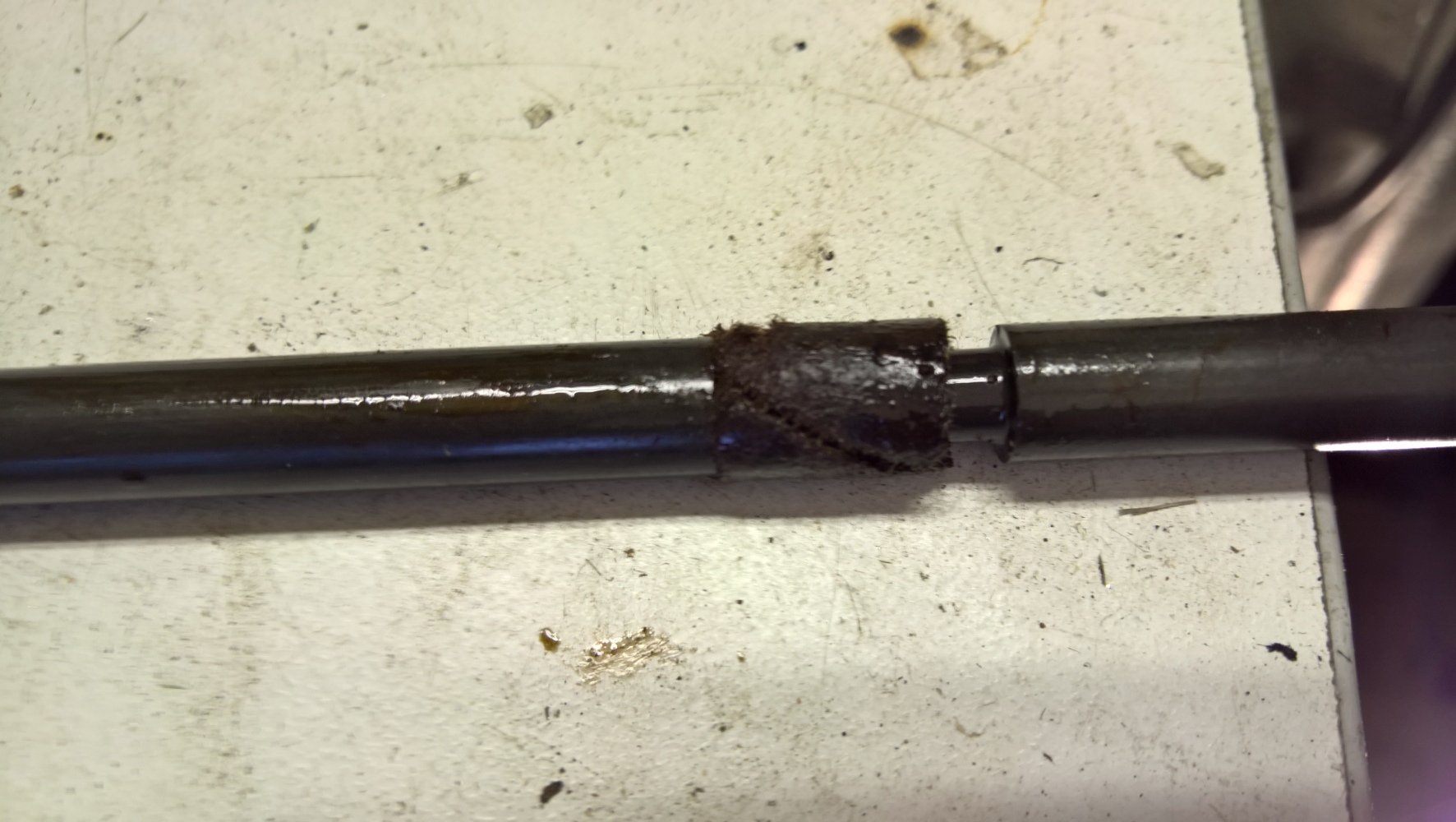

moin,
schau mal, so sah meine aus die die Kupplungsflüssigkeit nicht aufhalten konnte.

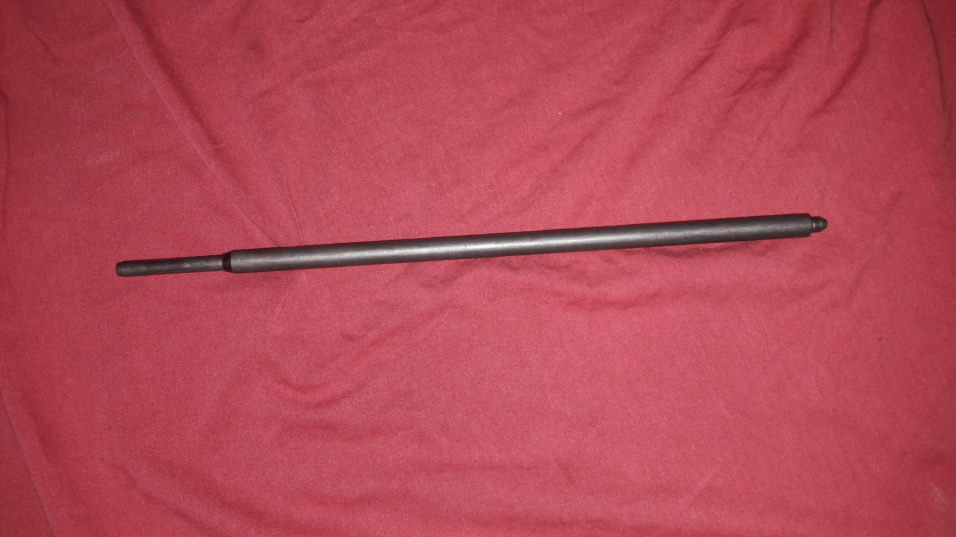

Ich danke für die Antworten!!Habe den neuen Kupplungsnehmerzylinder eingebaut u.werde die "alte"Druckstange weiter verwenden.Wie gesagt,das Ausrücklager war voll ausgeschlagen.
