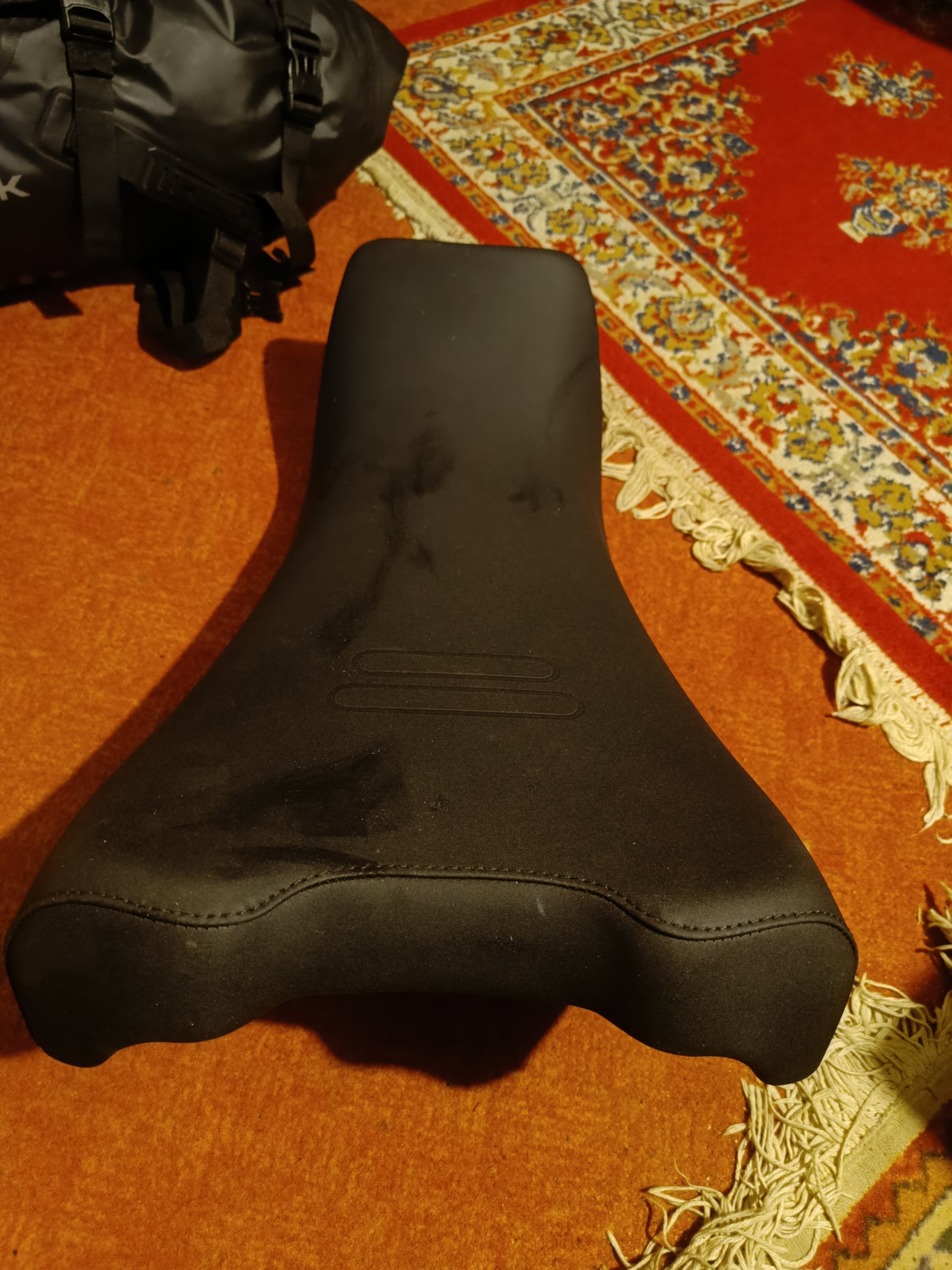

Die Rally hat ne durchgehende Sitzbank. Da geht das leider nicht.
Ich habe noch eine normale OEM Sitzbank liegen ,falls du Interesse hast,also nur Fahrersitz.Soziateil kannste Dir bei Gelegenheit bei Klein Anzeigen dazukaufen So ist man variabel 😉
Habe noch ne Wunderlich Fahrersiztbank im Keller, befürchte aber, dann nicht mehr auf den Boden zu kommen

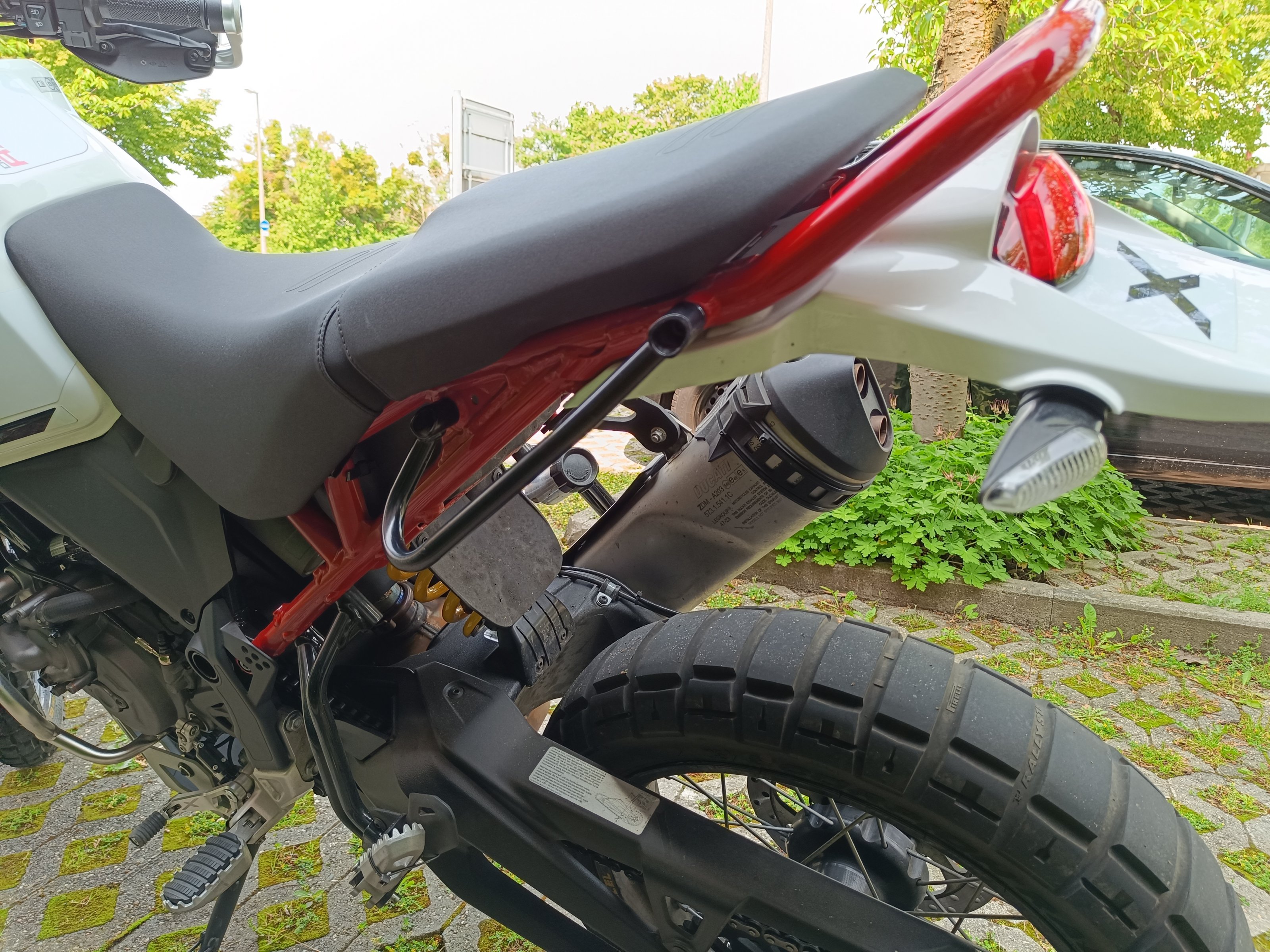

Meine Desert X (Freitag abgeholt und jetzt 600km) macht von der linken hinteren unteren Seite genau dieses plastikhafte Rappelgeräusch
beim Gaswegnehmen bei geringeren Geschwindigkeiten (wahrscheinlich höre ich es bei höheren Geschwindigkeiten bloß nicht).
Im US-Forum meinte einer je 1 Unterlegscheibe unter die beiden Schrauben des oberen Kettenschutzes
Hat das jemand ebenfalls? Und wie wurde es beseitigt?

Bei dem ersten Video gibt es offenbar zwei unterschiedliche Geräusche.
Einmal das Kettenschlagen, das ist wie bei meiner.
Das zweite Geräusch ist viel fieser, was soll das sein?
Den Tip mit den Unterlegscheiben muss ich probieren.

Mir geht es um das zweite. Das hab ich. Als ob das Plastikteil beim Gaswegnehmen rattert/hochfrequent schwingt.

Ich höre auch etwas ,was wie eine Kunstoffwerkzeugtasche anhört wenn ich einen Bordstein runterfahren ,es nockelt was ,aber was?
Das die Sozialrasten klappern ,weil der Bolzen zu lang ist,ist bekannt. Abhilfe Fahrradschlauchstreifen oder Kabelbinder.Mehr fällt mir z.Z. auch nicht ein .
Aber ich würde alles nach kontrollieren ,auch wenn der Händler angeblich" Alles" kontrolliert hat.
Da wird auch schon Mal geschlonzt,sind alles nur Menschen.😬Hauptsache die Rechnung passt.
Falsche Drehmomente,Kettenspannung,Luftdruck,QShifter verstellt,alles schon gehabt.,und schön teuer,also aufgepasst.😉
Kann das Geräusch sein das ich als genockere Bezeichnet habe . Aber ,ich würde die Einfahrt Zeit abwarten,denn selbst bei meinen 5000km hat sich da noch nichts gesetzt,und muss sich erst Mal setzen ,würde ich sagen. Bei 15000 km kann man da Mal schauen ,vorher ist nur vermuten .
Ob Fahrwerk ,es braucht seine Zeit zum einspielen. Ist nur meine Meinung zu dem Thema😉.
Vom Geräusch kann es gut sein ,das da Spiel drunter ist ,was da so nokkert. Werde ich auch Mal anschauen.
