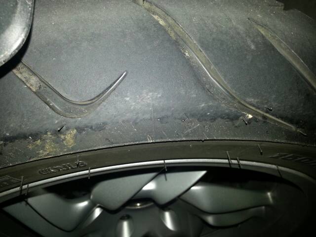

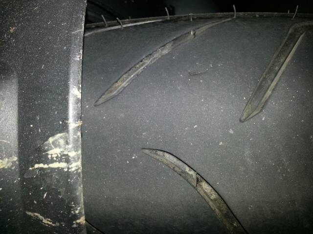

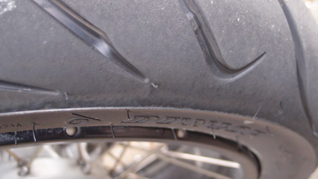

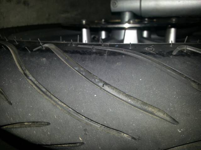

Bilder:
Bild1: RSII Vorne - Hier erkennt man das der Bremsabrieb weit weg von der Kante ist, darüber hinaus noch ein wenig Laufspuren und an der Kante ein nicht genutzter kleiner Streifen. Finde ist OK, dann hat man immer noch ein wenig Reserve am Vorderrad. Es gibt ja Situationen da muss man noch mal nachdrücken.
Bild2: RSII Hinten - Hier sieht man, dass ich den Reifen nicht auf der Kante beschleunige, und unterhalb der rauhen Stelle noch ein wenig Laufspuren bis na ja ich würde mal sagen knapp an die Kante. Bin bisher nur einmal meine Hausstrecke damit gefahren. Darüber hinaus aber wie beschrieben 1000km Südtirol. Da gings irgendwie nicht so weit runter. Warum auch immer? Obwohl die Kante nicht wirklich angeraut ist, war ich heute so flott wie sonst mit dem CRA2
Bild3: CRA2 Vorne - Bremsrubbeln schön an die Nähe der Kante, darüber hinaus Laufspuren bis zur Kante. Hier habe ich entgegen dem RSII keinen große Reserve mehr. Sieht gut aus, aber eigentlich nicht so dolle!
Bild4: CRA" Hinten - Beschleunigen hier auch nicht auf der Kante, aber im ganzen ein wenig schöners Bild, da bis zur Kante schön rund. Aber auch hier würde ich behaupten, dass ich nicht schräger oder schneller bin als mit dem RSII.
Fazit: RSII hat ein wenig mehr Sicherheit im Grenzbereich.
Hoffe dem Interessierten gedient zu haben.

Hallo SK1,
Du kannst beim CRA2 die Kante auch rund fahren, ohne daß es Schwierigkeiten gibt. Dazu brauchts noch nicht mal den Wahnsinnigen-Modus
Wenn ich ehrlich, seh ich dem gegenüber keinen Vorteil des RS2

Was war das für ein Asphalt der Dir diese Quadrate/Rauten seitlich in der Reifen "gefräst" hat?

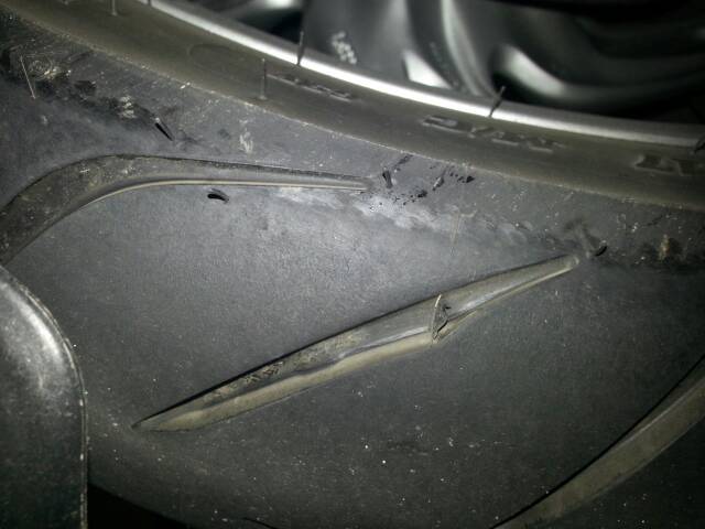

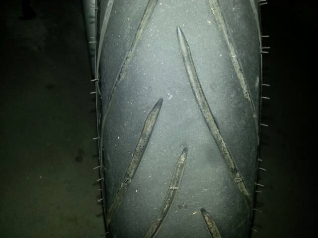

Kleiner Zwidchenbericht von meiner Erfahrung mit dem Roadsmart II:
Handling und Sicherheit top. Für mich keine Diskussion Wert.
Verschleiss hingegen, naja. Wenn er 6000 km hält kann ich wohl glücklich sein...
Restprofil nach 2765 km
(500 km Autobahn, 900 km Dolomiten und Alpen, 1000 km Schwarzwald, 365 km Stadt; Schätzwerte):
Vorne Mitte 4 mm
Vorne Seite 3 mm
Hinten Mitte 6 mm
Hinten Seite 4,5 mm
Vorne Mitte
Vorne links
Vorne rechts
Hinten Mitte
Hinten links
Hinten rechts

bau dir den Tourance drauf, hält doppelt so lange und im Fahrverhalten wirst du keinen Unterschied feststellen

Da hat er gerade mal 1-1,5 mm verloren, was jammerst Du, der hält bei dir locker 9.000 Km, oder Du fängst an Gas zu geben, dann natürlich weniger. Wenn Spaßreifen über 6.000 Km halten kann der Chauffeur auch ne normale Stolle fahren, denn er nutzt den Klebegummi nur teilweise.

Na klar doch. Ohne Reifen sinkt der Gummiverschleiss gar auf Null ! :banghead: :D
Was die Schräglage angeht, täuschen die Fotos. Bei sauberen Reifen sind die unbenutzten Ränder aber dennoch 1 cm breit. Mich stört's nicht. Ohne Reserve zu fahren, halte ich für dummdreist. :rolleyes:
