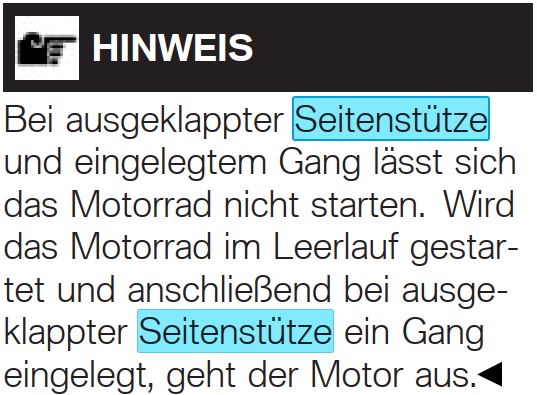

Bei meiner 1250er geht der Motor bei gezogener Kupplung sofort beim einlegen des Gangs aus.
Aus der BA der R 1250 GS:
Bei der F 650 GS (EZ) steht ein vergleichbarer Hinweis nicht drin. (Wahrscheinlich der deutlich weniger umfangreichen Anleitung geschuldet)
