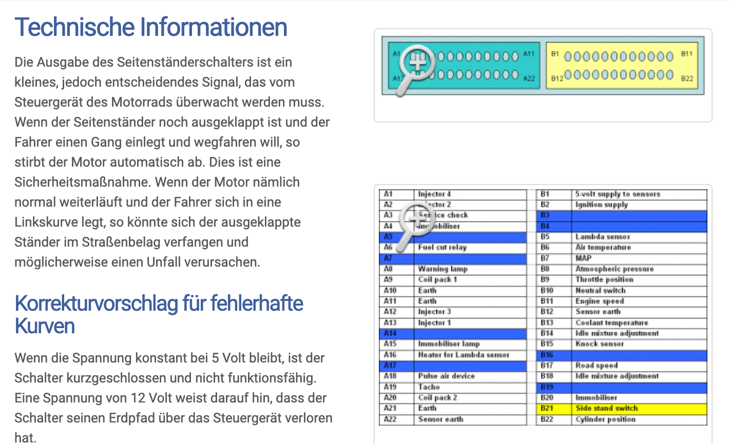

Aus einem Handbuch, hab auf die Schnelle keine Vorschrift dazu gefunden:
Wenn der Seitenständer noch ausgeklappt ist und der Fahrer einen Gang einlegt und wegfahren will, so stirbt der Motor automatisch ab.
