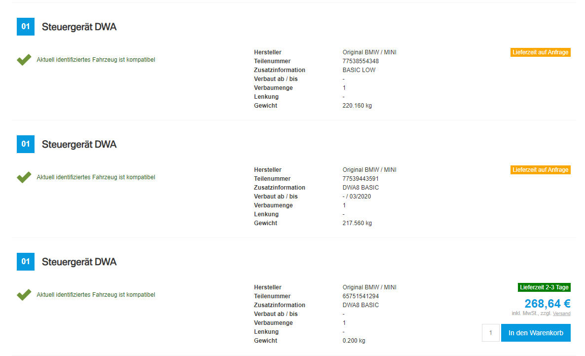

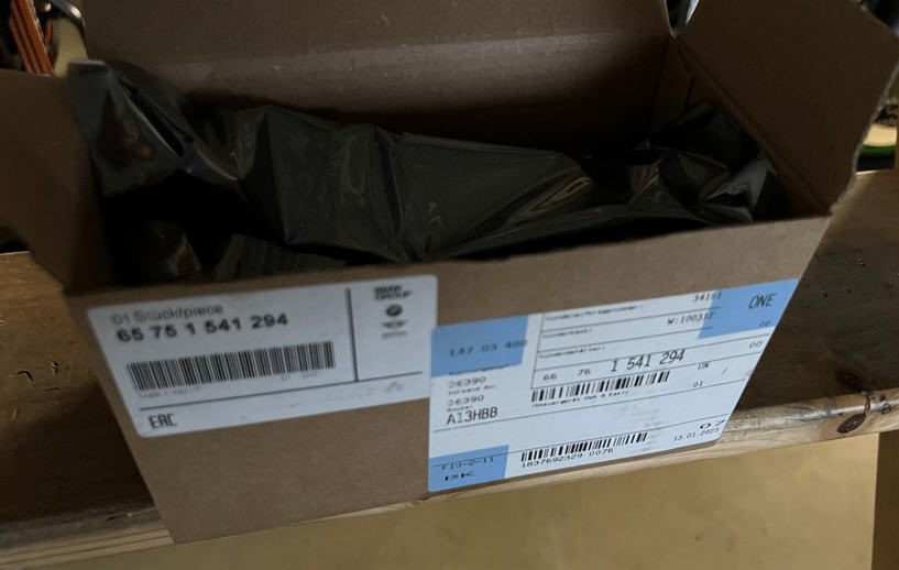

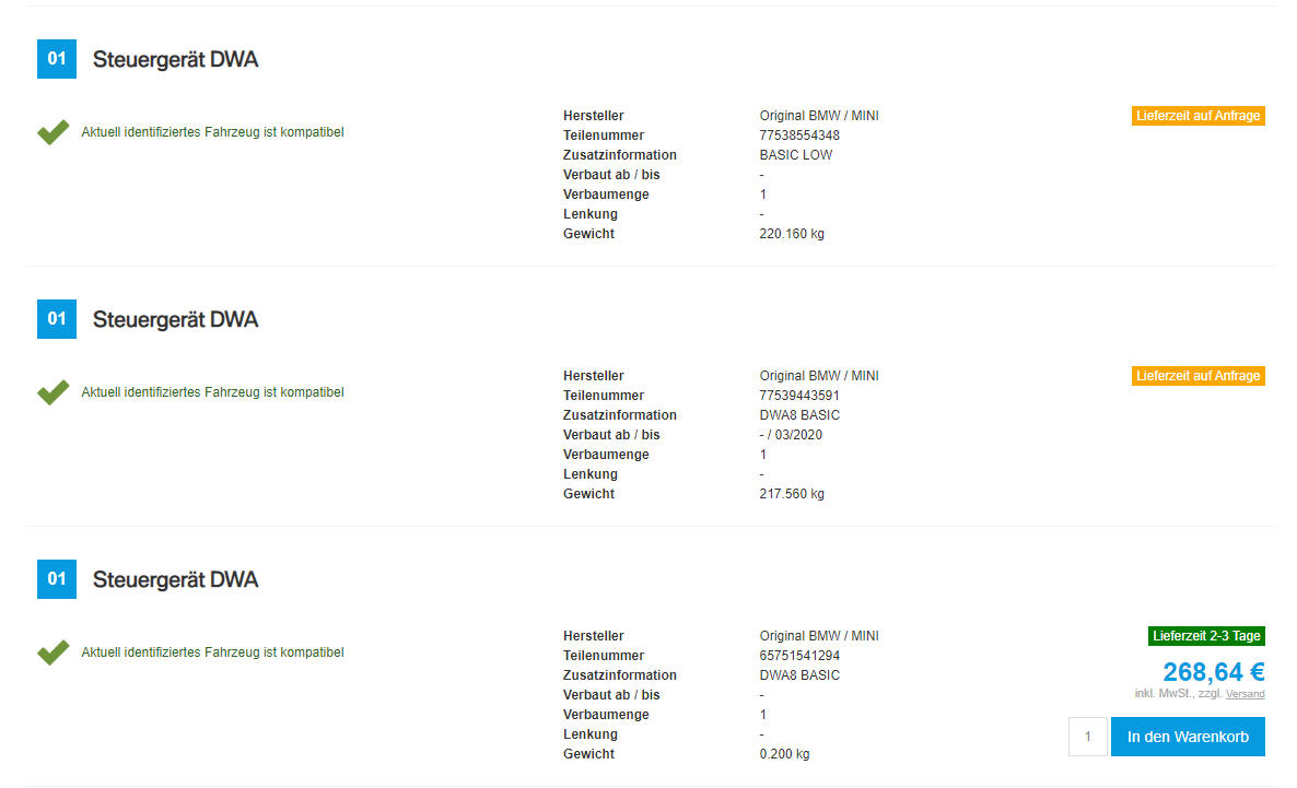

Ich möchte nicht die Diskussion über sie Sinnhaftigkeit der Alarmanlage wieder anfachen. Ich möchte einfach nur wissen ob die Nummer 65751541294 zu meinem Motorrad passt.
KJB
01.05.2021
2.548
R 1250 GS LC
Hallo Michael,
gib mal hier die FG-Nummer Deiner GS ein dann kann das System die Kompatibilität prüfen:
BMW Steuergerät Diebstahlwarnanlage K07 K08 K09 K17 K18 K19 K21 K22 K23 K32 K33 K46 K47 K48 K49 K50 K51 K52 K53 K54 K61 K63 K66 K67 K69 K80 K81 K82 K83 K84 - leebmann24.de
Ungeachtet dessen würde ich empfehlen beim Freundlichen direkt nachzufragen und ein Angebot erstellen zu lassen, zumal eine Softwareanpassung von ihm vorgenommen werden muss. Mit dem Einbau alleine ist es nicht getan, d.h. die DWA ist damit noch nicht funktionsfähig.
Gast 61523
Steht doch alles da, das eine ist bis Baujahr (verbaut bis) 03/2020 aber eh wohl nicht lieferbar, vermutlich ältere Version, das mit Teilenummer xxxxx94 wird das aktuelle sein und ist auch für Keyless.
Die Fernbedienung wird bei beiden funktionieren.
100% kann dir das aber der Freundliche sagen, der gibt dein Moped Fahrgestellnummer in die ETL ein und dann wird das richtige angezeigt, die ETL von Leebmann und Co. sind da sehr allgemein.
P.s. Unterschied könnte evtl. sein das für das neue auch die Software für das Moped aktualisiert werden müsste, oder es muss nur Codiert werden.
Kannst ja mal bei den Einbauanleitungen suchen evtl. gibt es da was.

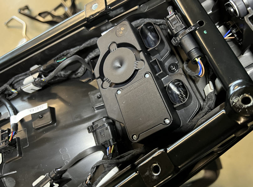

Das sehe ich genauso. Ic habe die originale DWA nachgerüstet. Man kann sie mit dem original Schlüssel bedienen und sie ist laut genug. Mir gefällt auch dass sich die DWA automatisch deaktiviert wenn man mit Keyless die Zündung einschaltet.

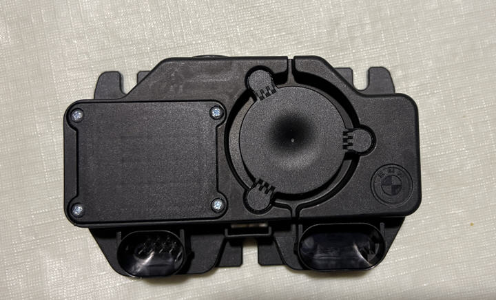

Moin zusammen,
auch ich möchte auf meine neue 1250GS die DWA nachrüsten lassen. Von meinen Händler habe ich heute eine Antwort auf meine Anfrage bekommen,
Die DWA kostet 300.- EUR und der Einbau ca. 140.- EUR.
Das finde ich übertrieben hoch, zudem bei den anderen im Thread kostete es nur 350€. Auch ein Bekannter (sein Händler ist leider weit weg) hat zu dem Preis bekommen.
Bei Leebman24 sind die DWAs gerade nicht verfügbar, sonst könnte ich sie selber kaufen, installieren und später nur freischalten lassen. Was denkt ihr, würde es gehen?
MichaelBC
MichaelBC
04.08.2022
3.305
88400 Biberach
1250 GS ADV Triple Black
Ja, das würde gehen. Die DWA mechanisch zu installieren kann wirklich jeder. Für die Freischaltung brauchst Du halt jemand der Codieren kann.
