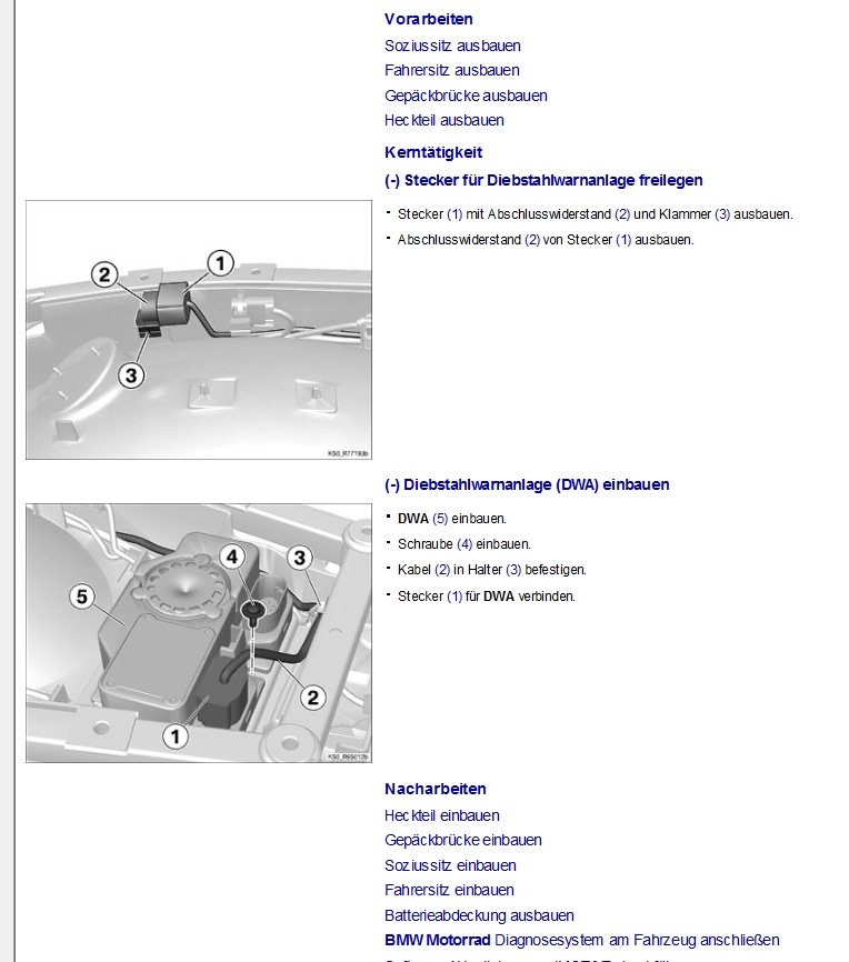

Jo.
Aus der original Rep-DVD.
Vielleicht anderes Baujahr und andere Ausführung. Auf der DVD ist eine Exclusive noch nicht drauf. Sollte aber ähnlich sein.

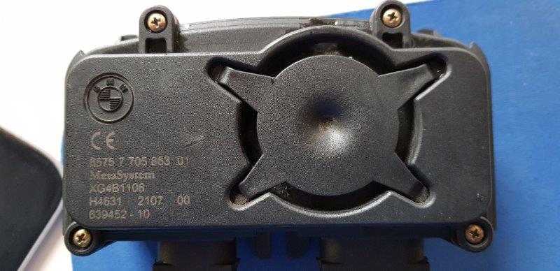

20180209_085733.jpg Ja. Anbei ein Foto von der DWA
Peti
Peti
22.10.2013
8.312
Schland
R1250GS
Jo, die kann auch nicht passen.

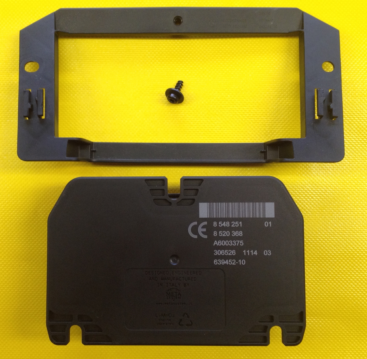

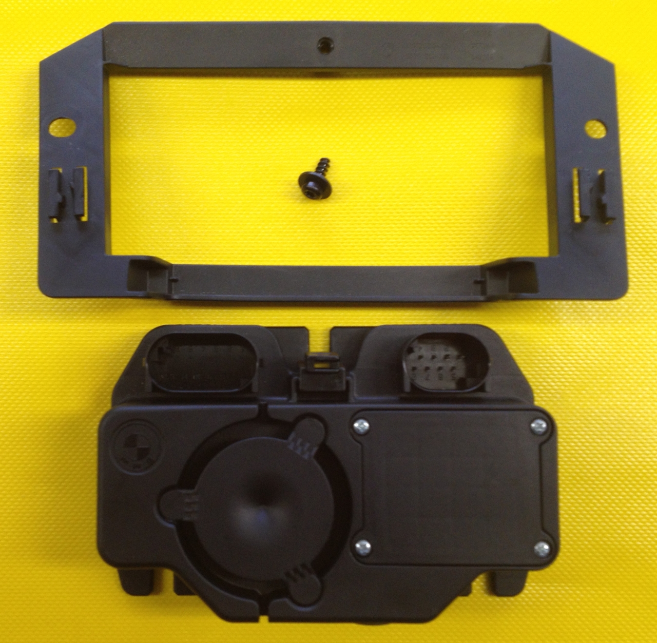

Form hat sich geändert. Ich meine, die Teile sehen jetzt so aus (Foto von 2015):
Den Rahmen mal nicht beachten, der gehört zu einer S1000R.
