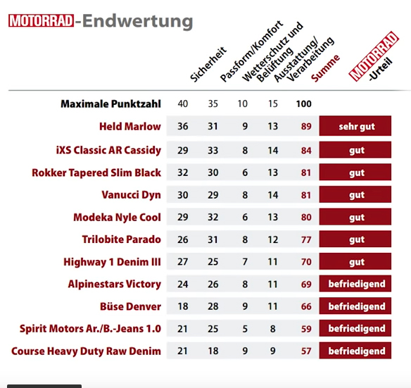

Mir scheint aber es wird immer mehr zum Trend UHMWPE-Fasern in Jeans zu verbauen. Gab dieses Jahr einen Test in der der Testsieger auch genau dieses Material verbaut hat und die anderen Jeans mit dem Faden waren ganz oben mit dabei (Held, Rokker, Vannuci..).
Pando Moto hat jetzt sogar eine raus gebracht die AAA getestet ist. Da sag noch jemand Jeans gibt keine Sicherheit.
