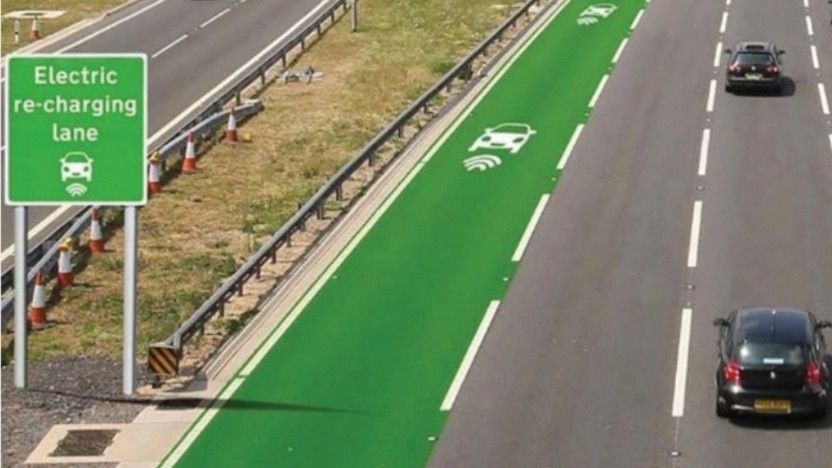

Im induktiven Laden sind dann gleich nochmal 10% Verluste mit drin.
Macht das alles auch nicht wirklich sinnvoller.
Schweden hat das schon eine Weile im Test, un den Streifen auch ganz vorbildlich grün angemalt damit man ganz klar erkennt dass das gut für den Umweltschutz ist (Sarkasmus off...):
Bislang kann bereits mit 11kW geladen werden (allerdings nur beim statischen Laden, stehend über einer entsprechenden Platte).
Kurze Abschätzung: Mein Auto (64kWh Akku) braucht mit 11kW etwas über 6 Stunden zum volladen, wenn man von 20% auf 80% rechnet sind es etwa 4 Stunden.
Da muss die Spur schon seeeeeeeeeeeeeeeeeehr lang sein, oder eben mal schnell alle Straßen aufreissen und Spulen reinwerfen.
Sorry, ich bin ein großer Freund von neuen Ideen, aber es muss auch zumindest answatzweise etwas Sinnvolles dabei herauskommen.
