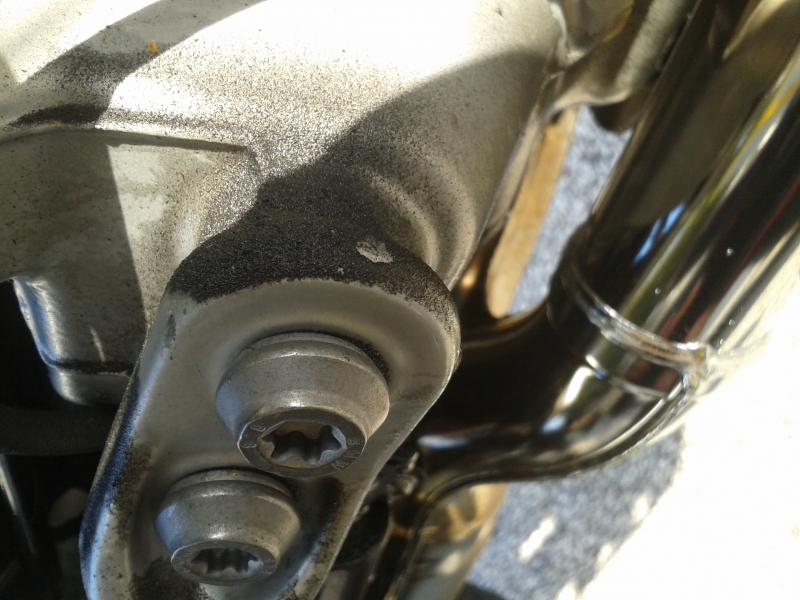

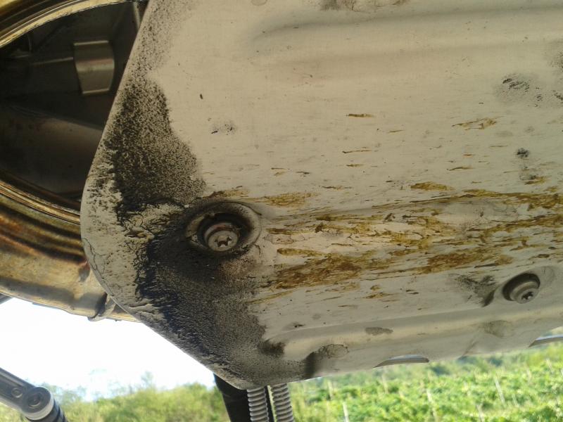

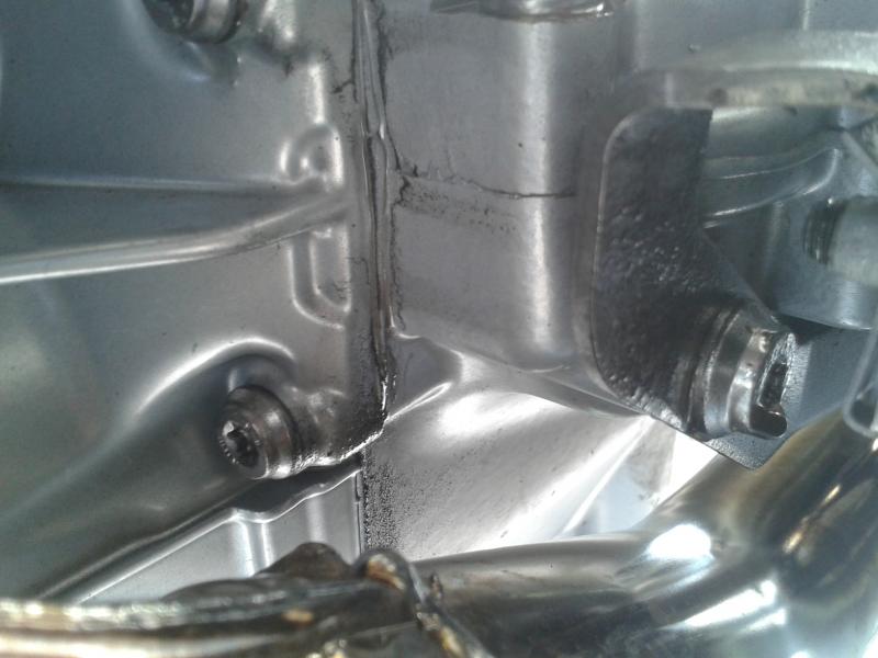

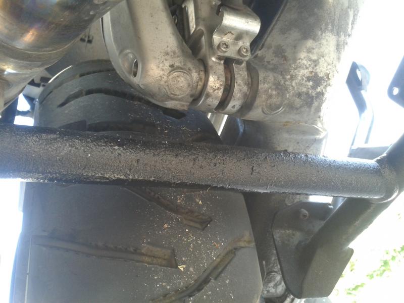

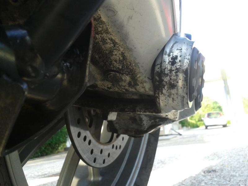

Habe nun knapp über 4.000 km und war nach der Einfahrkontrolle (bei 2000 km) auf Tour in Südtirol (1.500 km).
In Italien habe ich bemerkt, dass der gesamte untere Bereich auf beiden Seiten voll Öl war. Ich dachte zunächst die Dichtung unten am Getriebe sei undicht und hab dann gesehen, dass eine der zwei Inbusschrauben (Zylinder rechte Seite beim Anlasser) ein bisschen herausgedreht war und sich frisches Öl außen herum befand.
Jetzt steht sie beim Händler zur Überprüfung. Er meinte ich wäre schon der zweite in kurzer Zeit.
Leider hab ich kein Bild von der Schraube am Zylinder, da ich es erst beim abgeben gesehen habe.
Hattet ihr so etwas auch schon?

Ist nicht gut... da sage ich "Pfusch" ab Werk.
Würde mich auch ärgern.
Gruß Andreas

Und das ist auch bei der Einfahrkontrolle Deinem Händler nicht aufgefallen?

... er meinte die schrauben werden ab Werk mit Drehmoment angezogen und da wird nichts vor Auslieferung und bei der Einfahrkontrolle geprüft. Mir ist das aber auch nicht aufgefallen, erst als ich den Dreck in Italy gesehen habe. Habe ja auch noch das Bremsenproblem in einem anderen Fred beschrieben.
Werde berichten wenn die Mühle fertig ist.

... die Mühle ist zwar noch nicht fertig, aber sie ziehen die Schrauben einfach wieder fest. Angeblich wurde nichts mehr festgestellt und ich soll weiter beobachten. Das mit den Bremsen könnt ihr bei Interesse in dem anderen Fred nachlesen.
