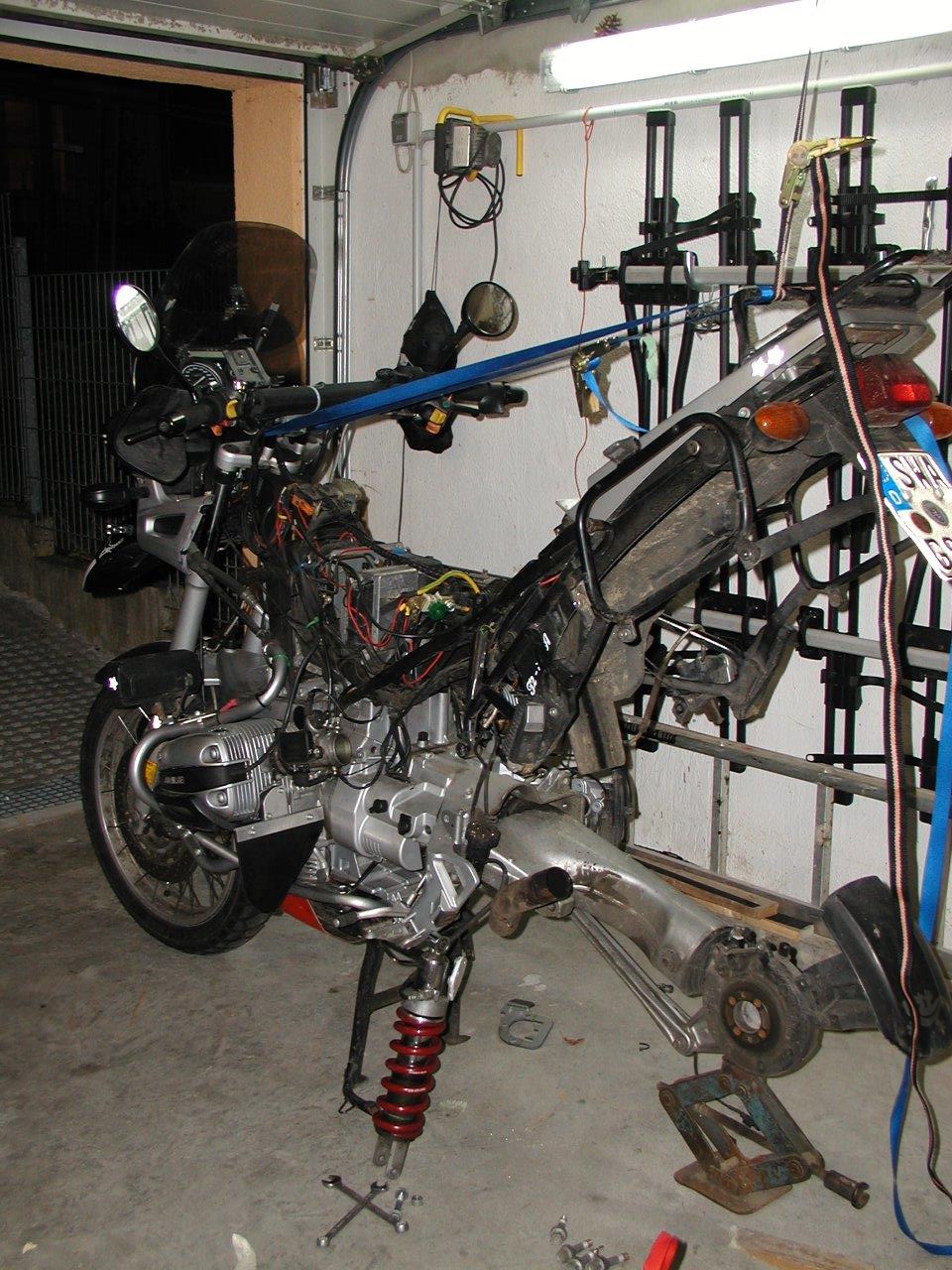

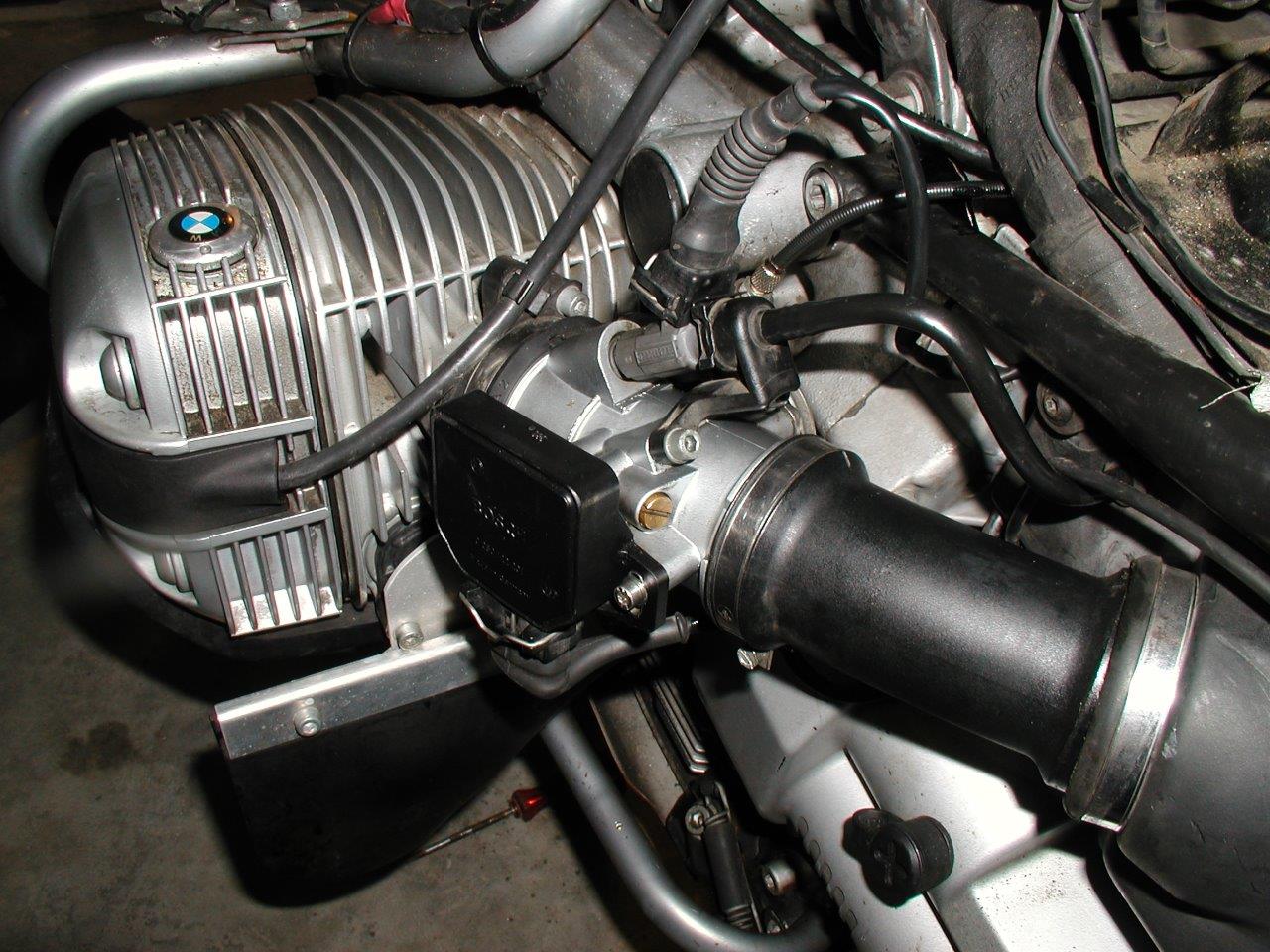

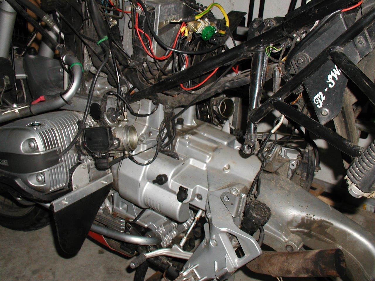

habe fertig,
4-Loch Einspritzdüsen sind drinnen :rolleyes:
Probefahrt vergangene Nacht noch gemacht. Erster Eindruck - viel geschmeidiger !
Vorallendingen habe ich meine ausgeschlagenen DK´s auch gleich mit getauscht. Jetzt klappt´s auch mit der Syncro.
Blöde ist nur das man zum Austausch der Benzinleitung nicht gescheit dran kommt, und da ich mich nicht getraut habe die ABS Einheit mit Steuergerät und Trägerplatte zu demontieren, musste der LuFi Kasten nach hinten raus.

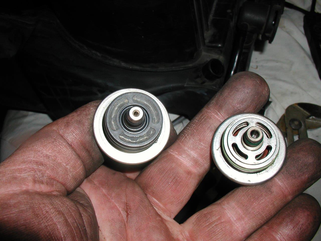

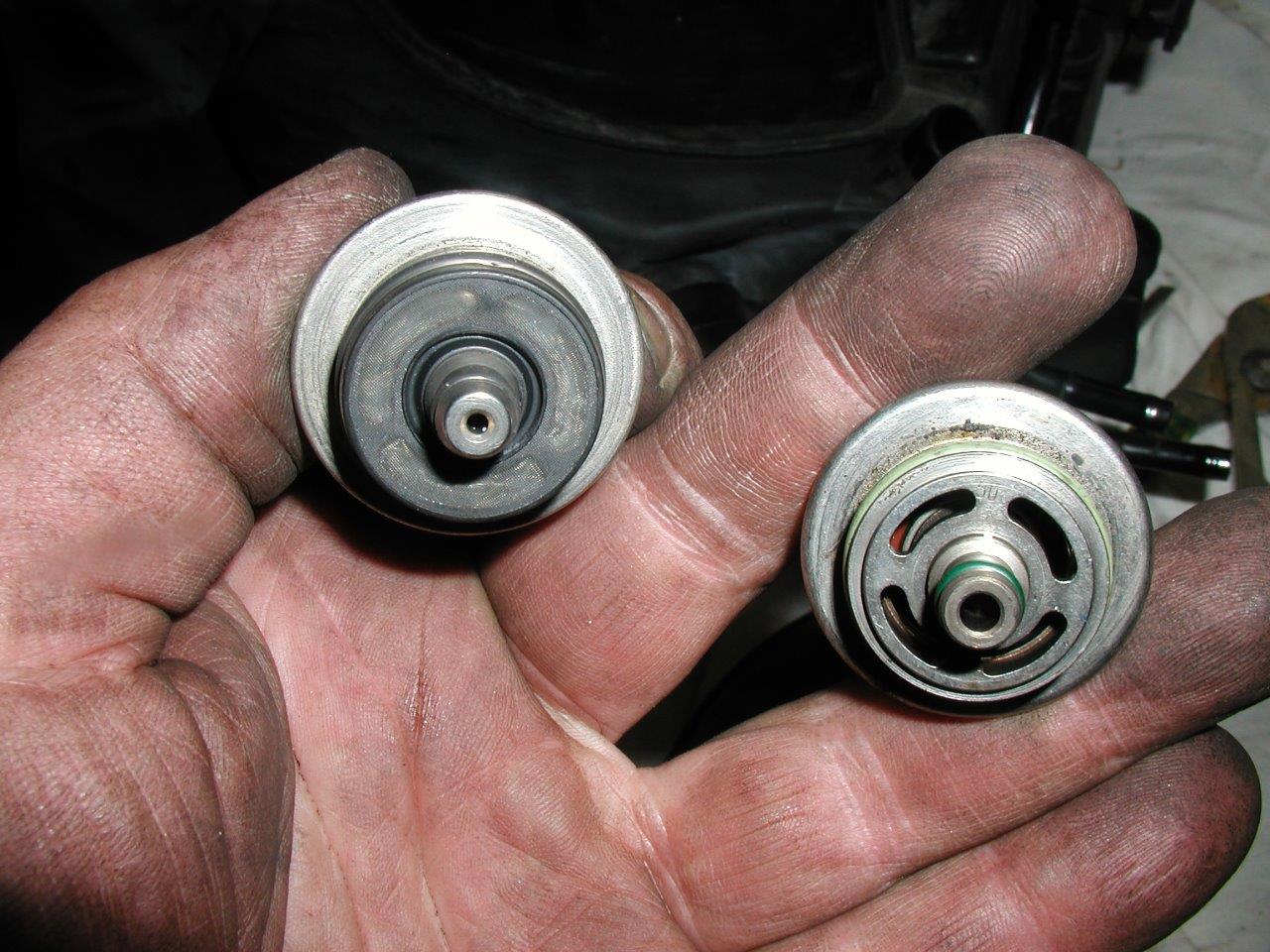

Andere Frage:
Hatte schon mal jemand Probleme mit dem Druckregler ?? (jetzt mal abgesehen von Tom)
Habe mal den Bosch und den Pierburg verglichen und mich dann für den letzteren entschieden.
Tom, der Pierburg hat ein feines Sieb um Fremdkörper abzuhalten !!
Da kommt dann Freude auf ;) bei dem der dran muss .

habe fertig,

Andere Frage:
Anhang anzeigen 158553Anhang anzeigen 158554
hab erst gedacht das der Druckregler zu ist ....:o
wobei, da ist der Sprit schon gefiltert ...??
