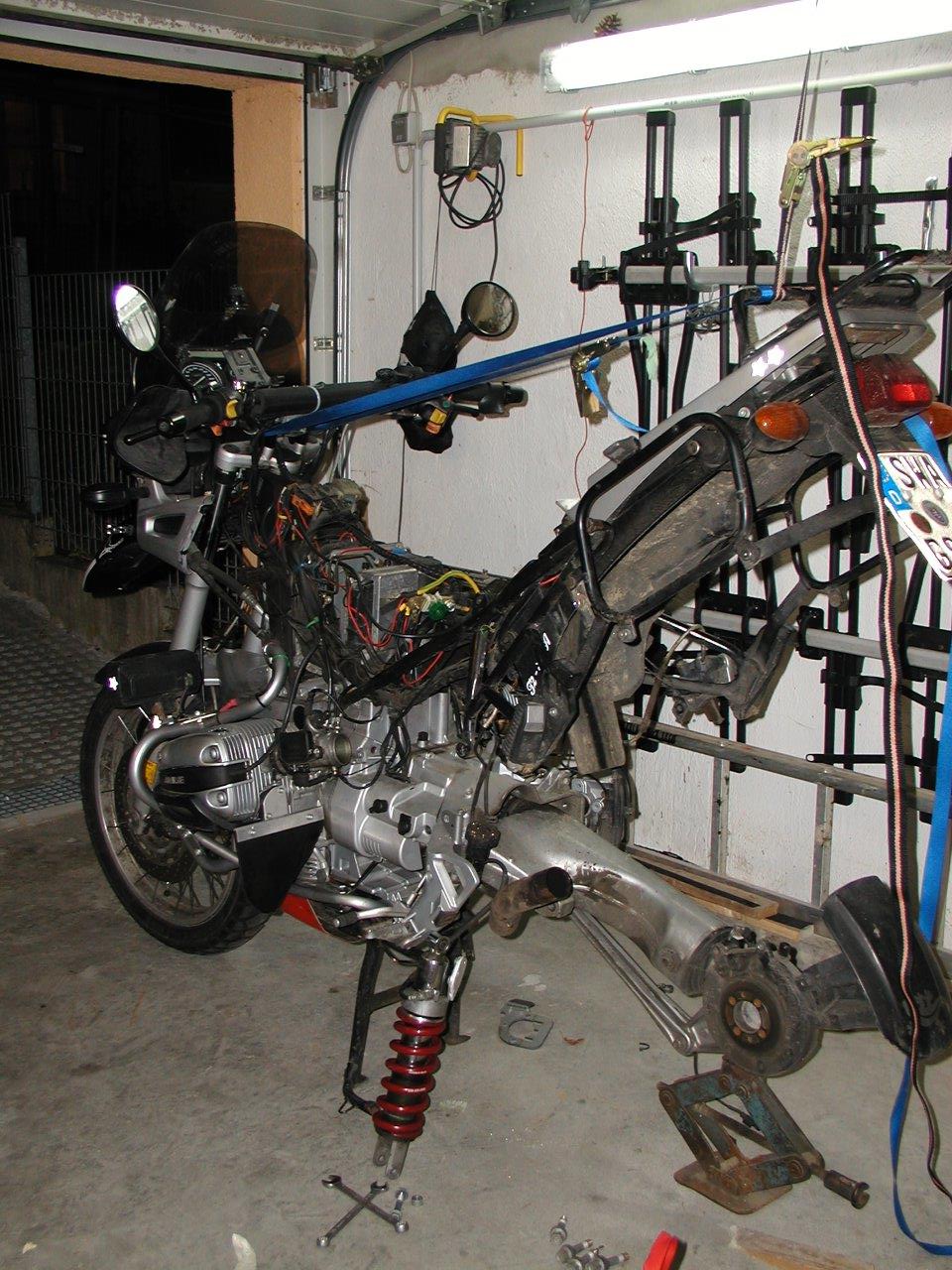

habe fertig,
4-Loch Einspritzdüsen sind drinnen :rolleyes:
Probefahrt vergangene Nacht noch gemacht. Erster Eindruck - viel geschmeidiger !
Vorallendingen habe ich meine ausgeschlagenen DK´s auch gleich mit getauscht. Jetzt klappt´s auch mit der Syncro.
Blöde ist nur das man zum Austausch der Benzinleitung nicht gescheit dran kommt, und da ich mich nicht getraut habe die ABS Einheit mit Steuergerät und Trägerplatte zu demontieren, musste der LuFi Kasten nach hinten raus.
Anhang anzeigen 158550Anhang anzeigen 158551Anhang anzeigen 158552

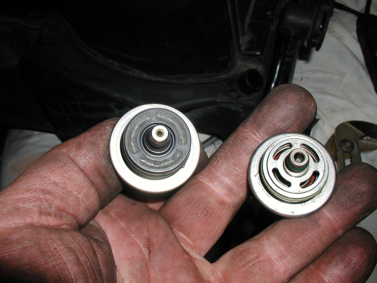

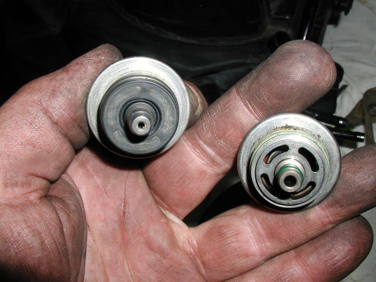

Andere Frage:
Hatte schon mal jemand Probleme mit dem Druckregler ?? (jetzt mal abgesehen von Tom)
Habe mal den Bosch und den Pierburg verglichen und mich dann für den letzteren entschieden.
Tom, der Pierburg hat ein feines Sieb um Fremdkörper abzuhalten !!
Anhang anzeigen 158553Anhang anzeigen 158554
Da kommt dann Freude auf ;) bei dem der dran muss .
Hi Thomas,
Tausch der Benzinleitungen wofür? Zumindest beim '12er-Umrüst-Kit' sind doch entsprechende Schlauchstücke bei, die für den Anschluss der anderen ESV's dienen. Wäre das denn nicht gegangen? Und für den Tausch der DK's brauchts das doch auch nicht. Hab zwar weder das eine noch das andere gemacht, aber das sollte doch auch weniger aufwändig gehen?! Oder gerade w/Stress mit der Regierung in die Garage geflüchtet...?:mstickle:

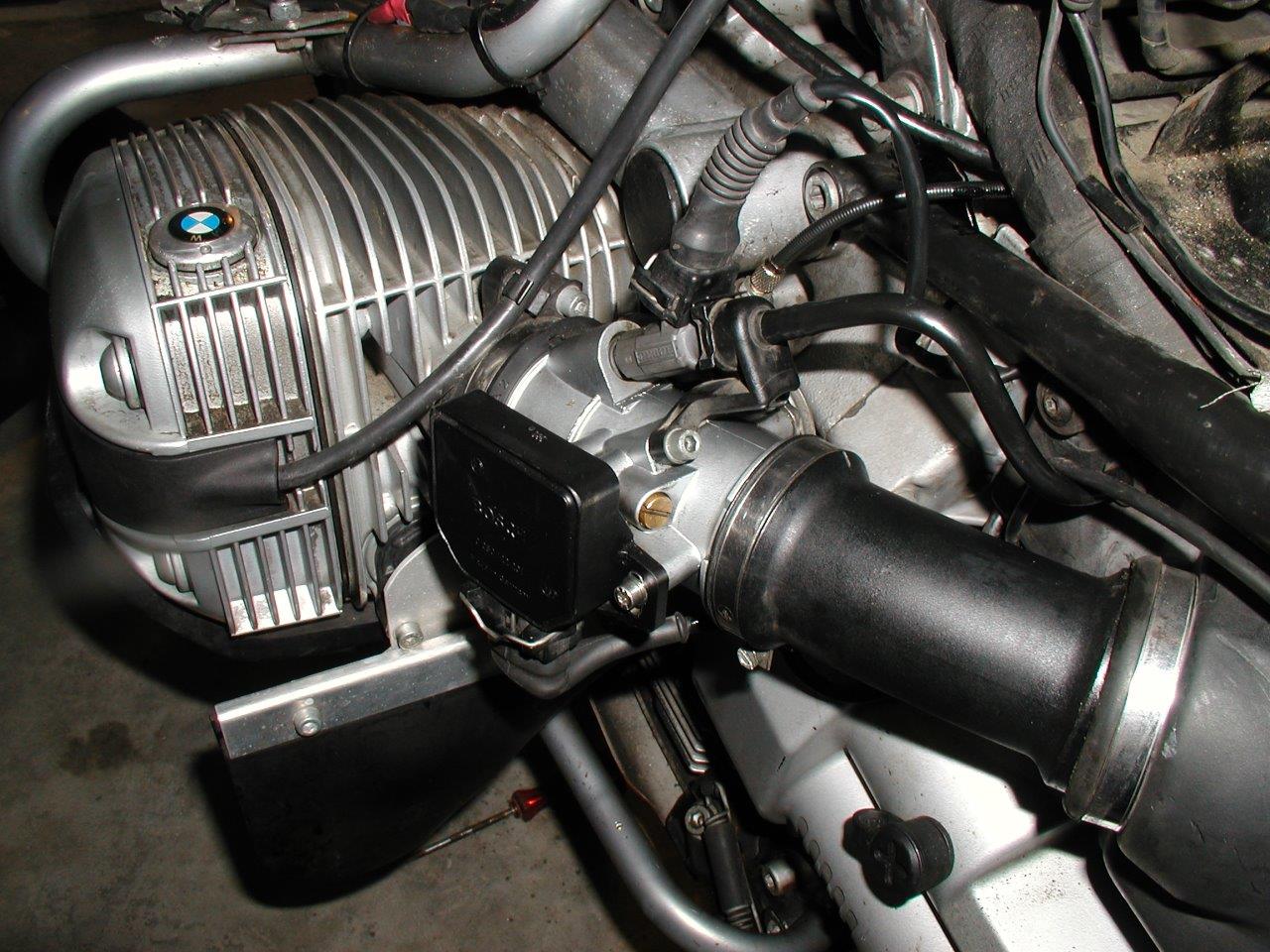

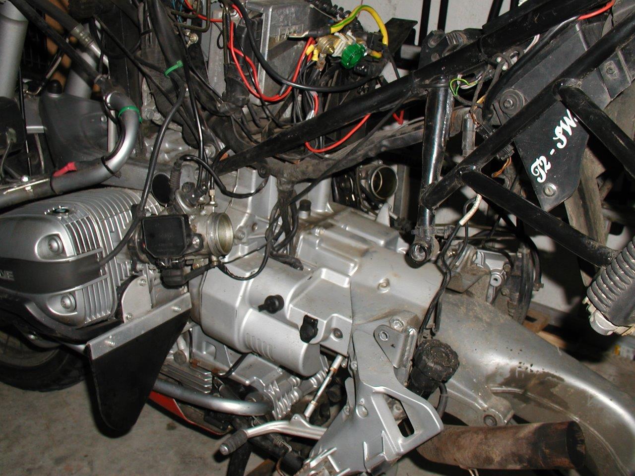

Im Zuge der Vorfreude über die neuen 12er ESV, habe ich die rechte Drosselklappe ausgebaut, Spiel und Zustand kontrolliert und gereinigt. Endlich habe ich ein bisschen "bing bing" am Töff ;-)
An die Linke habe ich mich noch nicht rangetraut... Damit ich sie richtig bzw. ordentlich reinigen kann, müsste ich ja das Poti entfernen. Kann ich das ohne dann diese Basiseinstellung-Gefummel-Multimeter-Dingsbums-Geraffel zu veranstalten? Das möchte ich auf jeden Fall vermeiden...
Also einfach runter das Poti, reinigen/waschen und Poti wieder drauf und alles ist gut?

vor der Demontage würde ich den aktuellen Wert der Potieinstellung messen und merken.
zonenfeile
zonenfeile
10.10.2014
144
Henstedt Ulzburg
R 1150 GS
grundsätzlich gehört im Zuge der Neusynchronisierung auch der Poti neu eingestellt.
Werte notieren nützt nix
schalten muss das Teil - und zwar dann wann es soll - nicht sollte

Also...wenn ich das Poti abmontiere und die DK reinige, verstelle ich damit etwas? (wenn ich darauf achte die Anschlagschraube nicht zu verstellen) ?
zonenfeile
zonenfeile
10.10.2014
144
Henstedt Ulzburg
R 1150 GS
Ja ! - das Poti - wie bereits mehrfach "angedeutet" ;)
und es darf neu eingestellt werden
