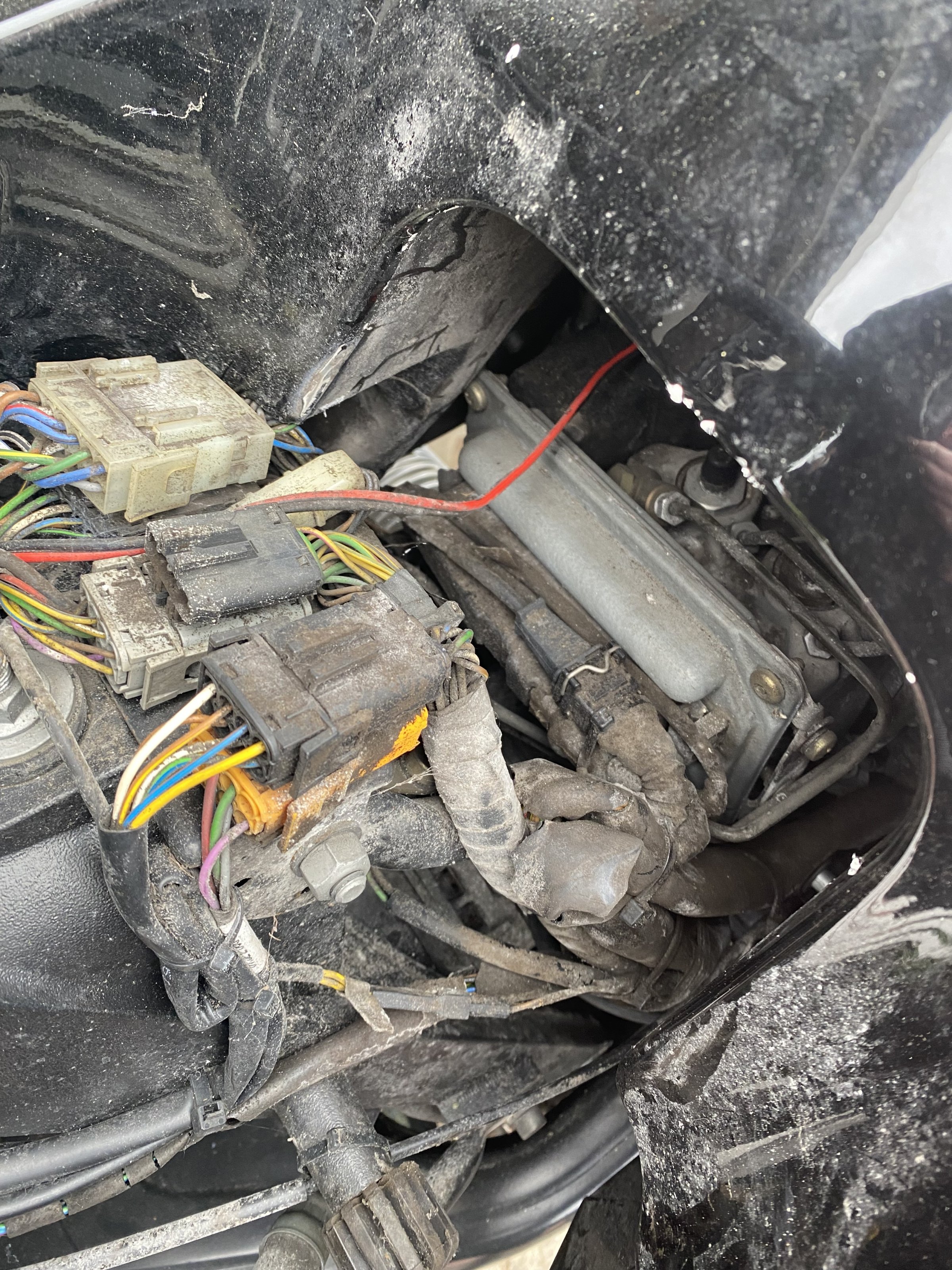

Moin zusammen, im Rahmen des Hallgeber Tausch habe ich den Tank der GS hochgenommen. Das erste mal seit ich die GS habe. Die Elektrik darunter ist ziemlich versifft, ist das „normal“? Und in der Mitte oben der Stecker hat kein Gegenstück, wofür ist der?
Weitgehend, aber bei meiner Kiste nicht so stark. Da pfeift halt auch der Fahrtwind durch und damit vieles an Staub und Schmutz was von vorne kommt.
Könnte für eine Diebstahlwarnanlage (DWA) vorgesehen sein. Ist bei meiner auch standardmäßig unbelegt. Ich habe mich daran fürs Navigationsgerät bedient, weil die Stifte unter anderem die Versorgungsspannung (Plus und Minus) führen.

Wenn da seit 1996 keiner geputzt hat?
Bei DWA stimme ich zu
