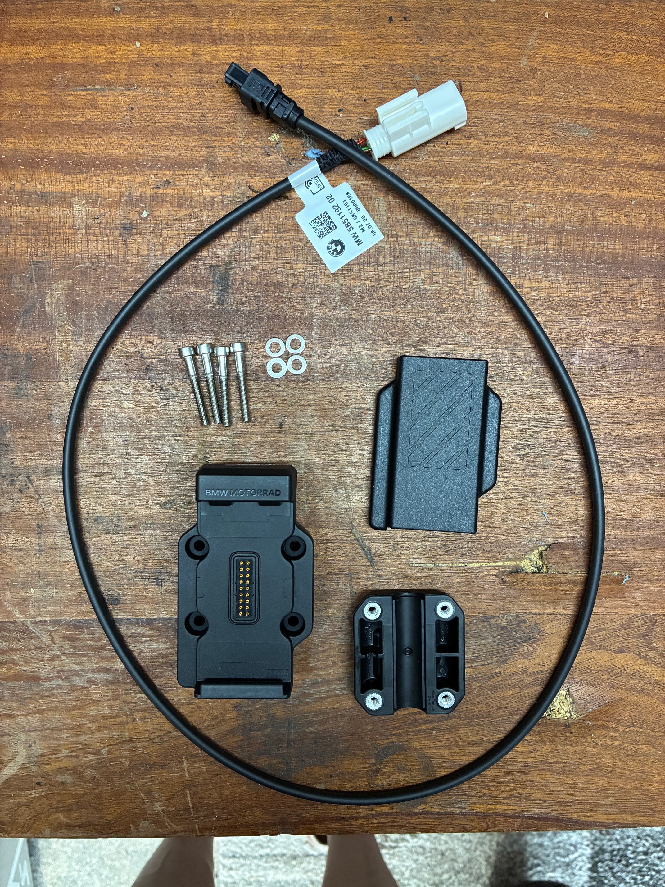

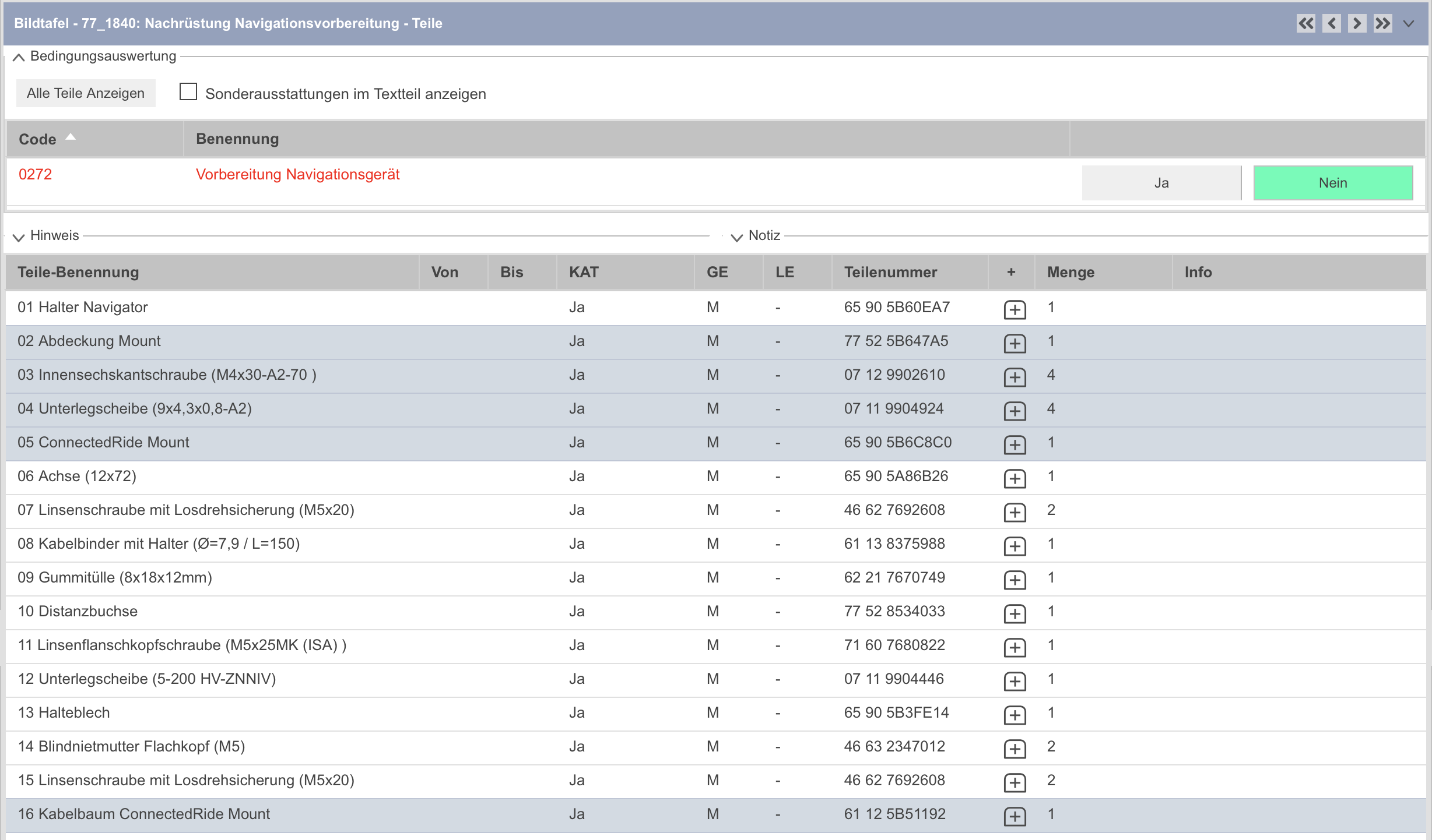

Für alle, die gerne auf den neuen Navihalter mit elektrischer Ver-/Entriegelung umbauen möchten, hier die Teileliste:
1x 65 90 5B6C8C0 ConnectedRide Mount (inkl. Gegenstück)
1x 61 12 5B51192 Kabelbaum
1x 77 52 5B647A5 Abdeckung Mount (falls gewünscht)
4x 07 11 9904924 Unterlegscheibe (kann auch vom alten Halter verwendet werden)
4x 07 12 9902610 Schraube (kann auch vom alten Halter verwendet werden)
Gesamtkosten hierfür etwa € 175,00.
Bei der neuen Version sind nun Mount und Kabel nicht mehr fest miteinander verbunden, daher benötigt es den Kabelbaum. Dieser wird am Mount angesteckt und geht am anderen Ende an den SZ-Stecker, wo der alte Navihalter auch angesteckt war.

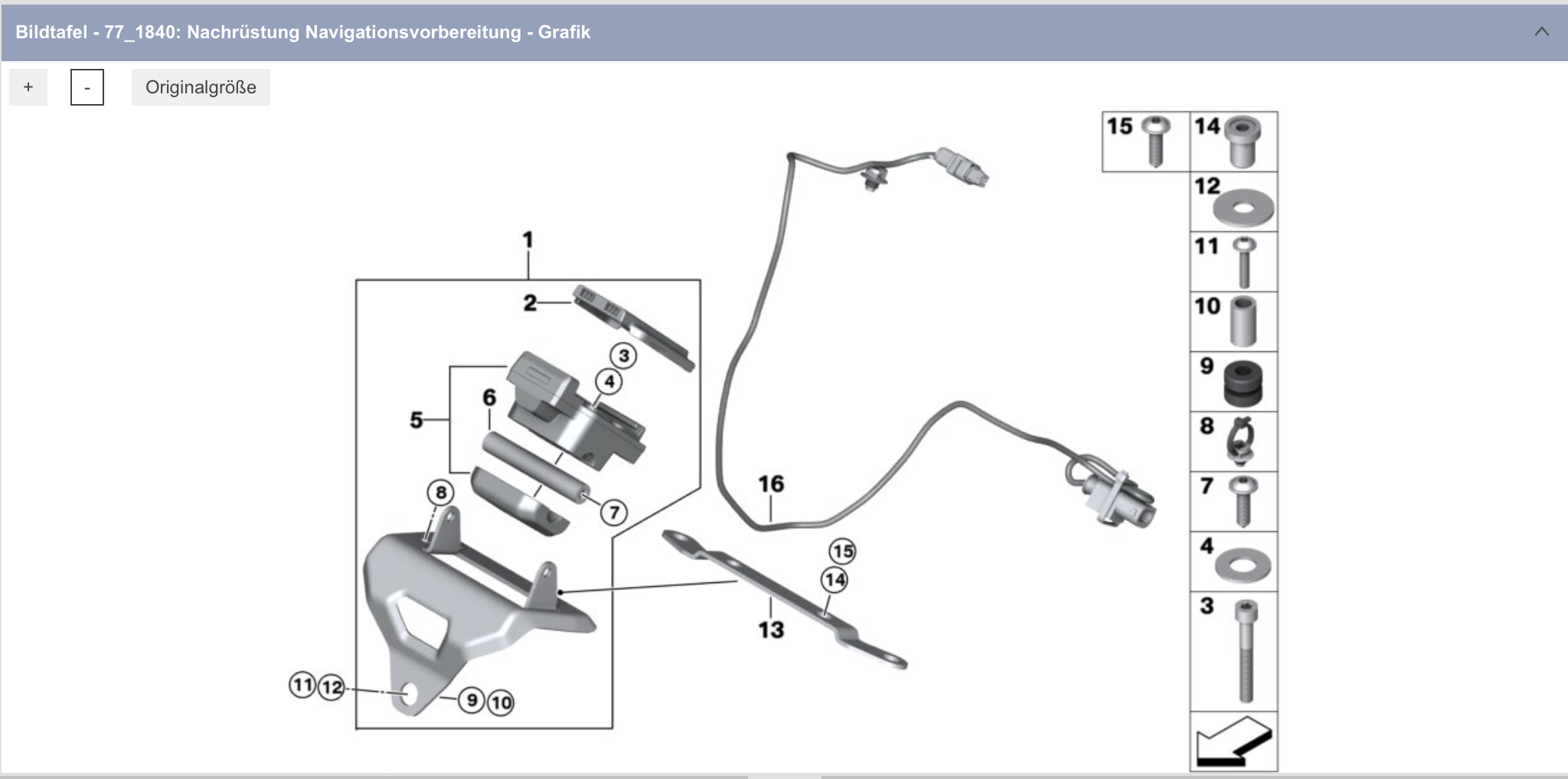

Das angehängte Bild stammt aus dem ET-Katalog der RS, da es bei der GS noch nicht gelistet ist.

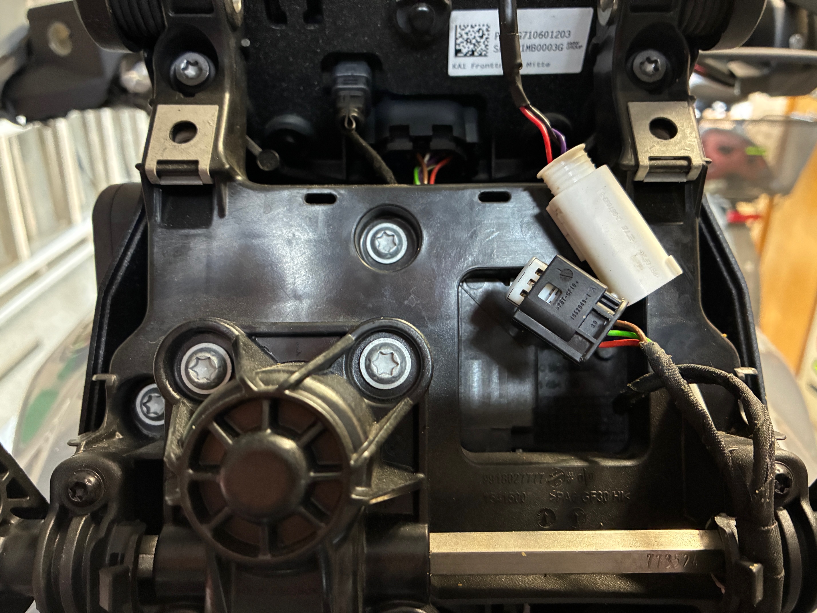

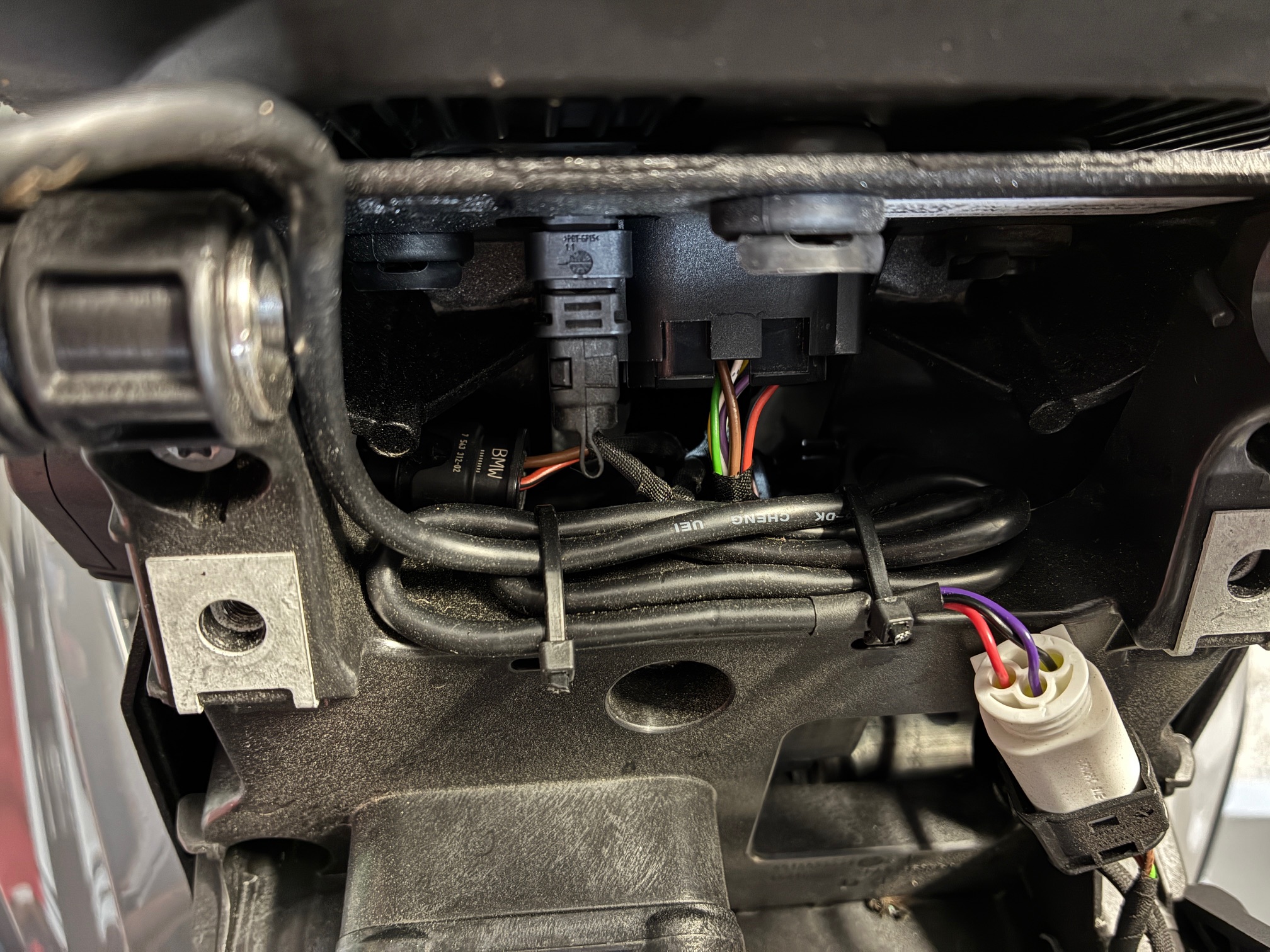

Nein, habe ich nicht. Aber es ist einfach:
  • Windschild demontieren
  • Scheibe ganz hoch fahren, bei gedrückter "hoch"-Taste Zündung aus (Scheibe bleibt oben)
  • 2 Schrauben des Navi-Bügels herausdrehen
  • Radarabdeckung oberhalb des Scheinwerfers anheben und abnehmen
  • SZ-Stecker unter der Radarabdeckung trennen und vom Halter lösen
  • alle Kabelbinder bis oben lösen
  • alten Nav-Halter mit den 4 Schrauben entfernen
  • Einbau des neuen Halters mit Kabelsatz in umgekehrter Reihenfolge

Hier noch ein paar Bilder als Ergänzung zur o.g. Einbauanleitung.
