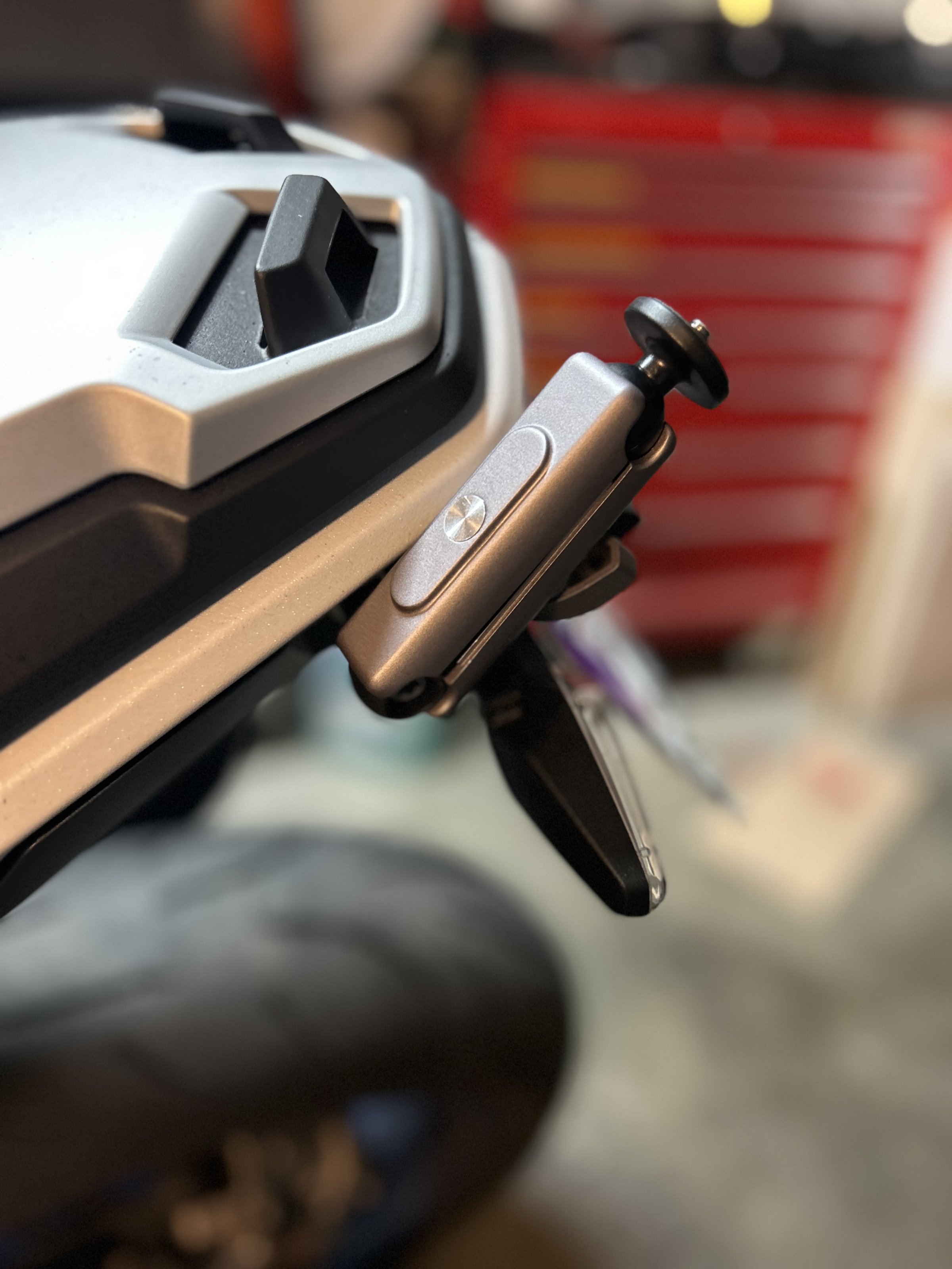

Hallo.
Kann mir jemand eine Empfehlung für eine Halterung für die Insta360 X3 geben.
Ich habe bis jetzt 3 probiert und alle haben das Problem, dass bei ca 50-60cm ausgezogenem Insta Stick die Halterung dem Winddruck ab ca 70kmh nicht mehr Stand hält.
Die Kamera neigt sich dann gegen die Fahrtrichtung bis sie irgendwo ansteht. In meinem Fall beim Blinker.
Deshalb meine Frage ob hier jemand eine Halterung empfehlen kann die dem Winddruck Stand hält.
Danke im Voraus.

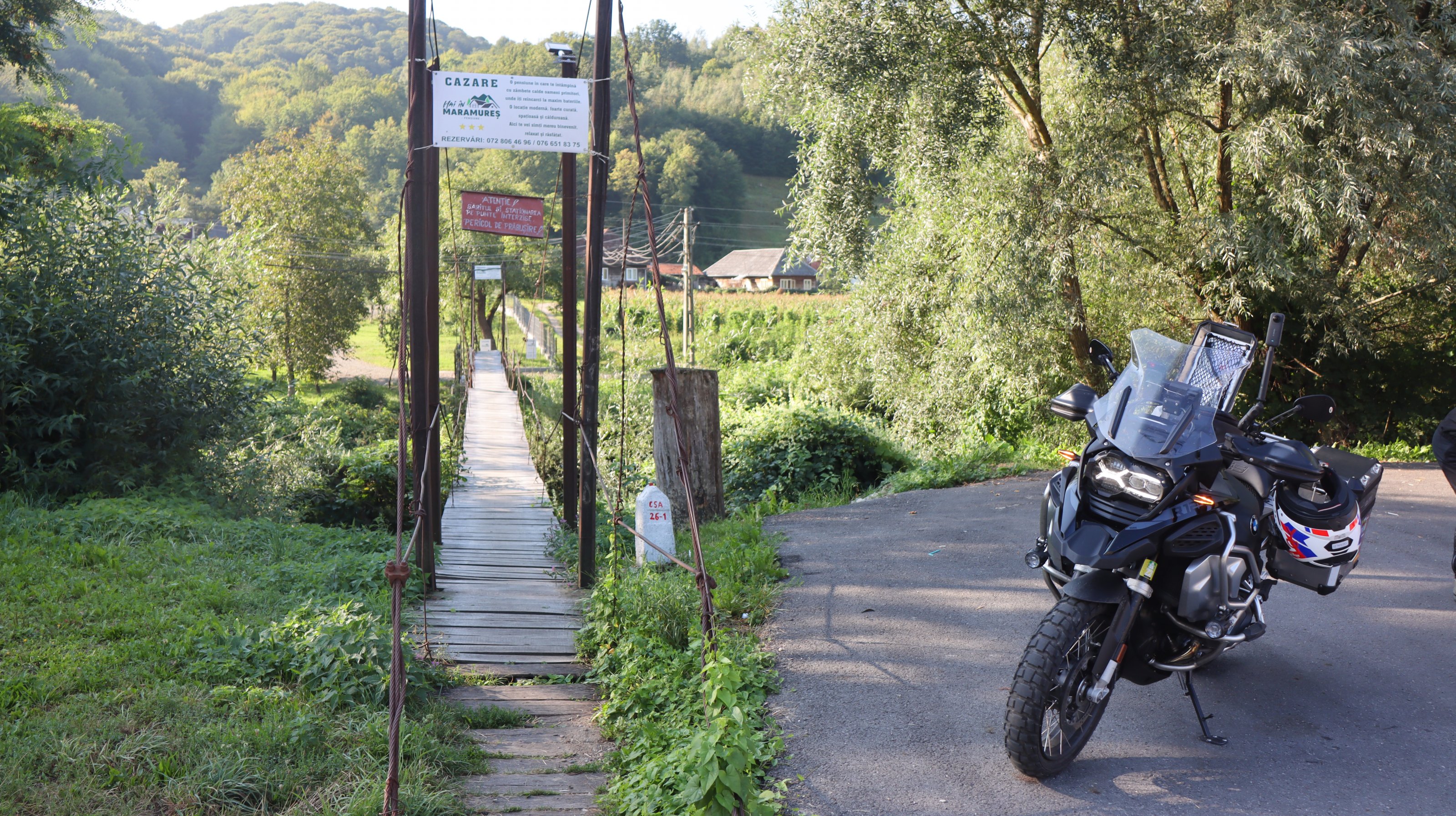

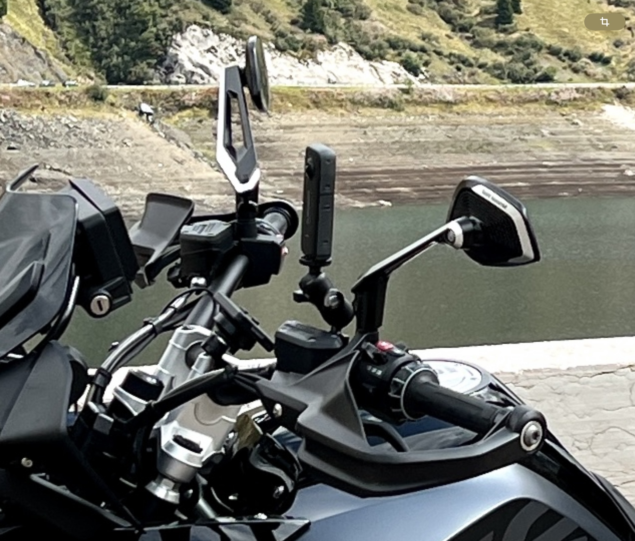

Hallo Apophis68,
ich habe einen RamMount Kugelkopf unter dem linken Spiegel montiert und das hält mit Stick - aber nicht ausgezogen - bis in höhere Geschwindigkeiten. Mit ausgezogenem Stick beschränke ich mich auf VMax 60. Der Stick ist nur sehr endlich belastbar und hat sich bei mir auch schon mal unten zwischen Stativgewinde und Alustativ gelöst. Das ist halt absoluter Leichtbau.
Beste Grüße - Gerald

Danke für eure Antworten.
Gerald ja genau das meine ich. Hält halt Winddruck nicht stand.

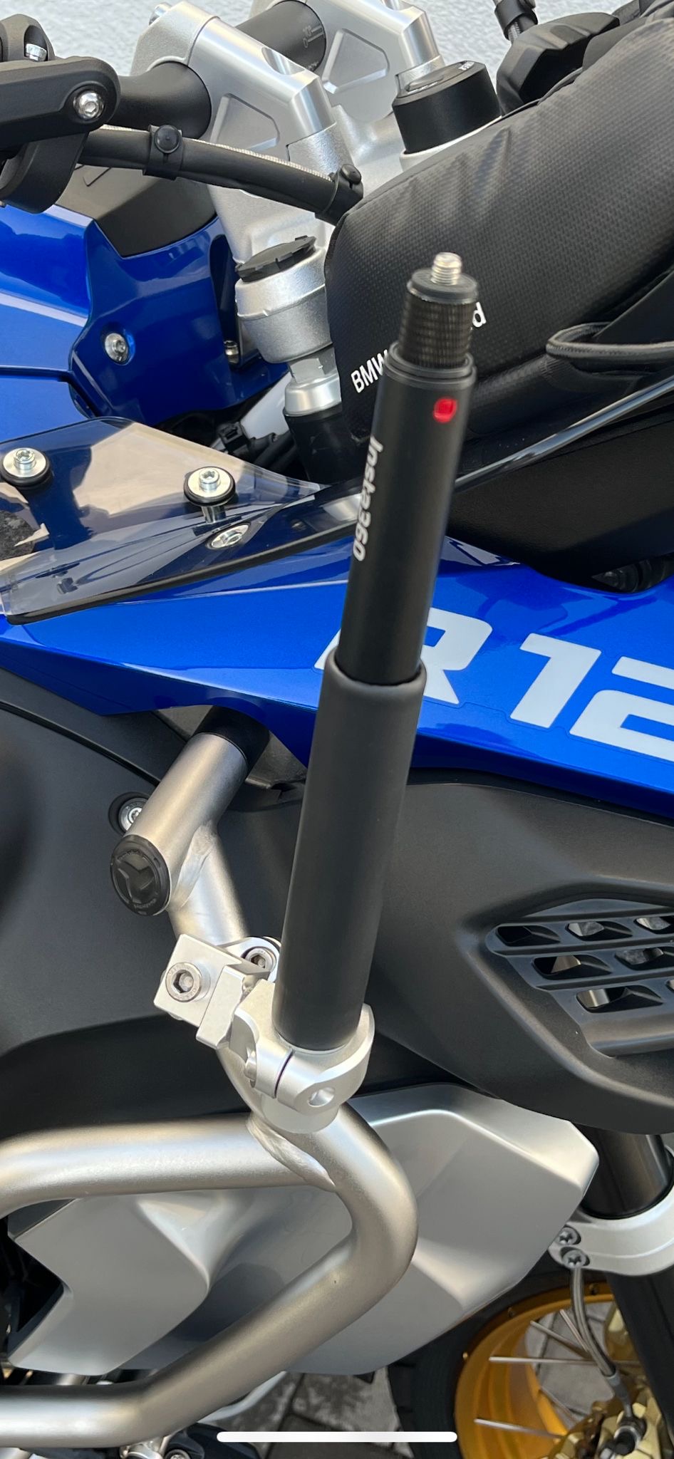

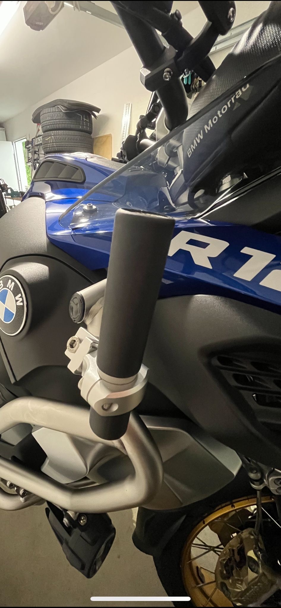

Eifeline: Die Aluhalterungen sehen ja super aus.
Wo bekommt man die?

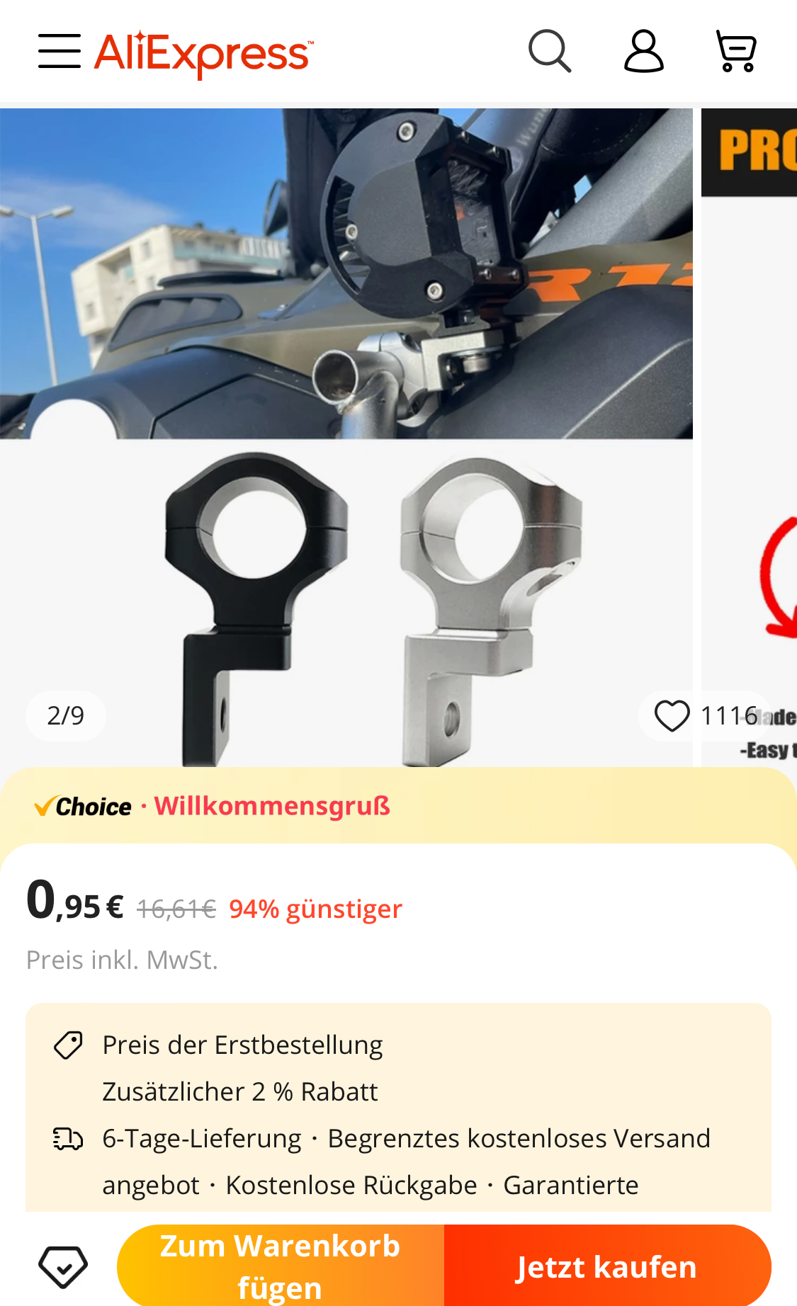

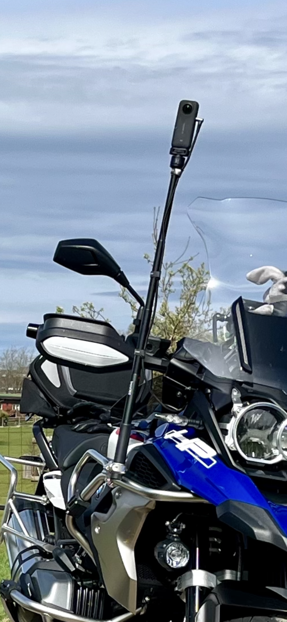

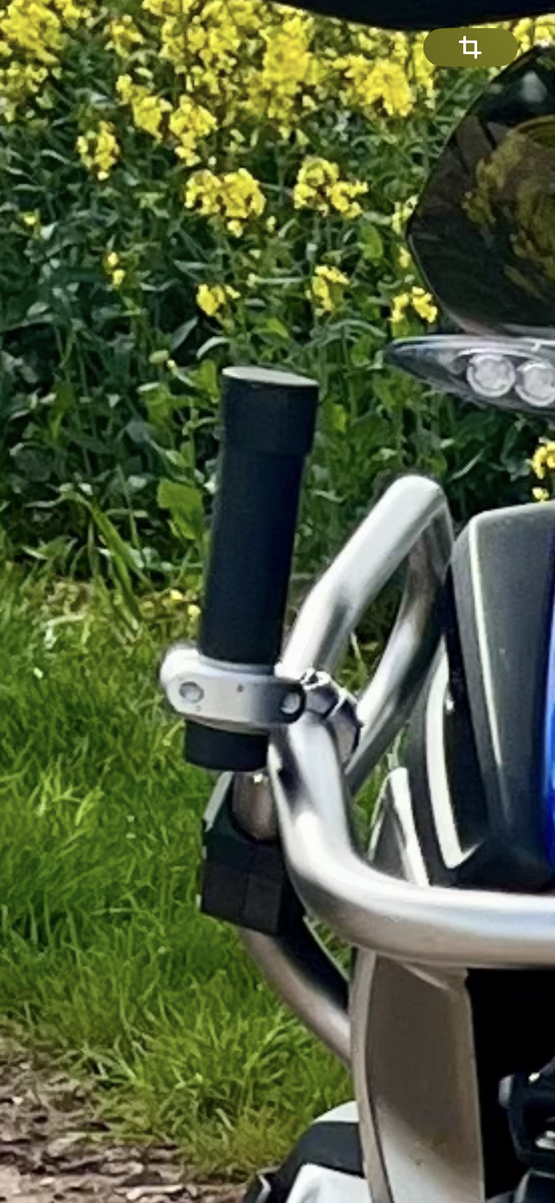

Auch wenn es viele nicht hören möchten, die Halterungen sind von Ali (nur die beigelegten Schrauben sollte man austauschen, sonst top Qualität) und das Alurohr aus dem Baumarkt ( überzogen mit Schrumpfschlauch, damit es schwarz ist).

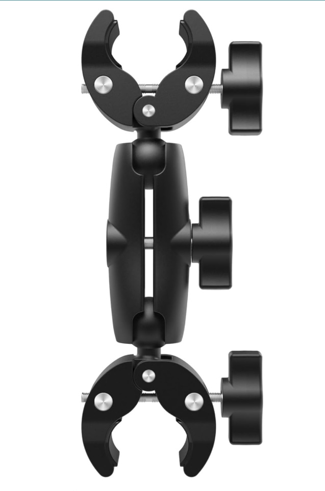

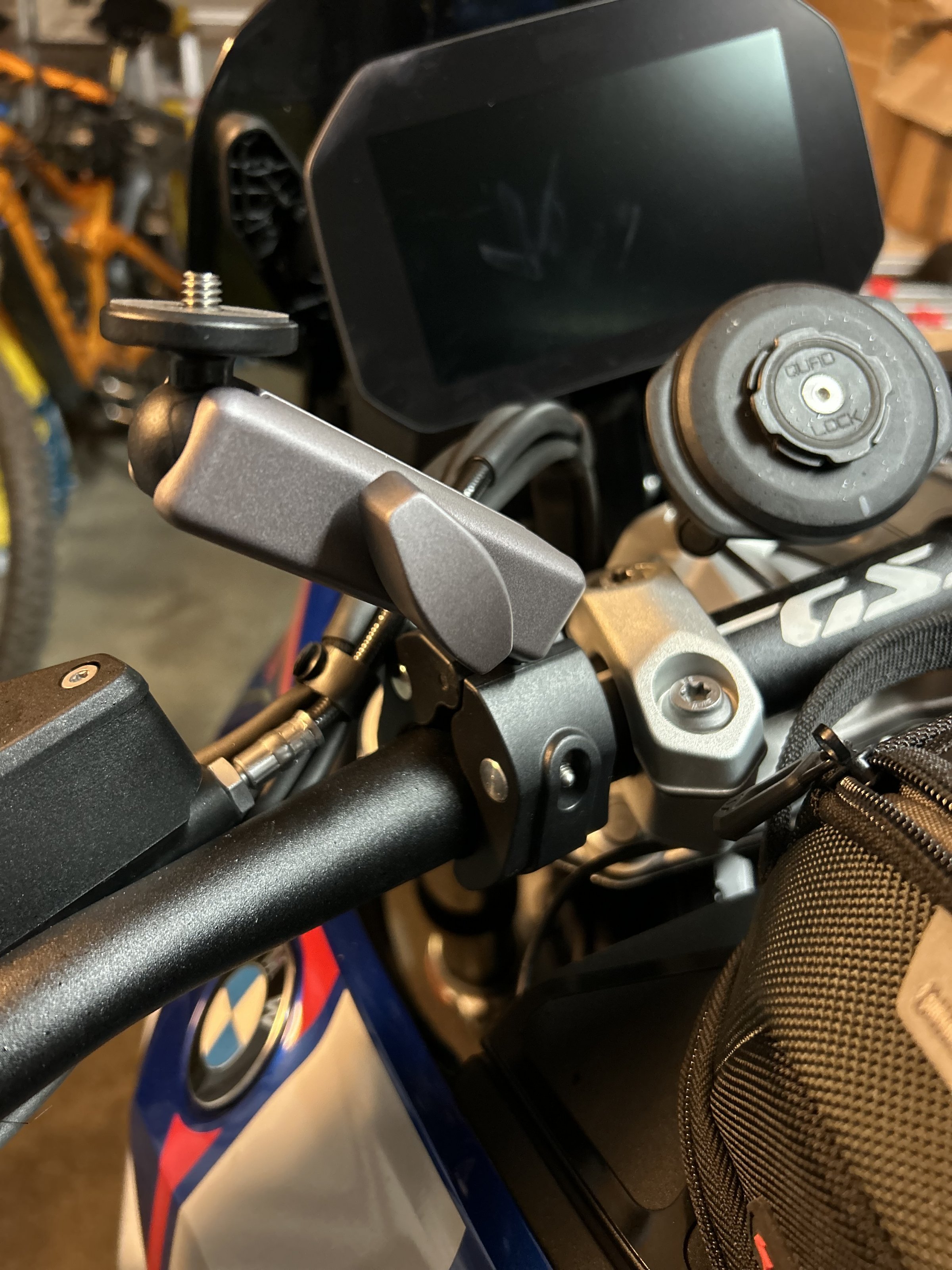

Ich nutze hauptsächlich RamMount / Kugelklemmsysteme bzw. Klemmen mit Kugel.
Damit z.B.
Den Insta Stick ausgezogen dann mit zusätzlicher Klemme…
Dann aber nicht am Lenker, sondern am Rahmen/Gabel.. usw.

Die Lösung von Eifeline finde ich super. So ungefähr hatte ich mir das auch vorgestellt.
Könntest du die Maße (Durchmesser, Länge) des Alurohrs einstellen?
Ich sehe keine zusätzliche Klemmung für den Stick. Daher gehe ich davon aus, dass das Alurohr unten geschlossen ist, oder?
Hast du Erfahrungen, ob das Ganze auch abseits der Straße hält?
Danke und Gruß
Christoph

Du musst mit dem Selfistick in den Baumarkt gehen und danach das Alurohr auswählen, der Stick muss stramm reinpassen. Länge ca 20 cm. Durch die Klemme wird das Rohr minimal enger und Stick hält von selber. Das Alurohr bleibt unten offen.
Das ganze hält auch abseits der Strasse.

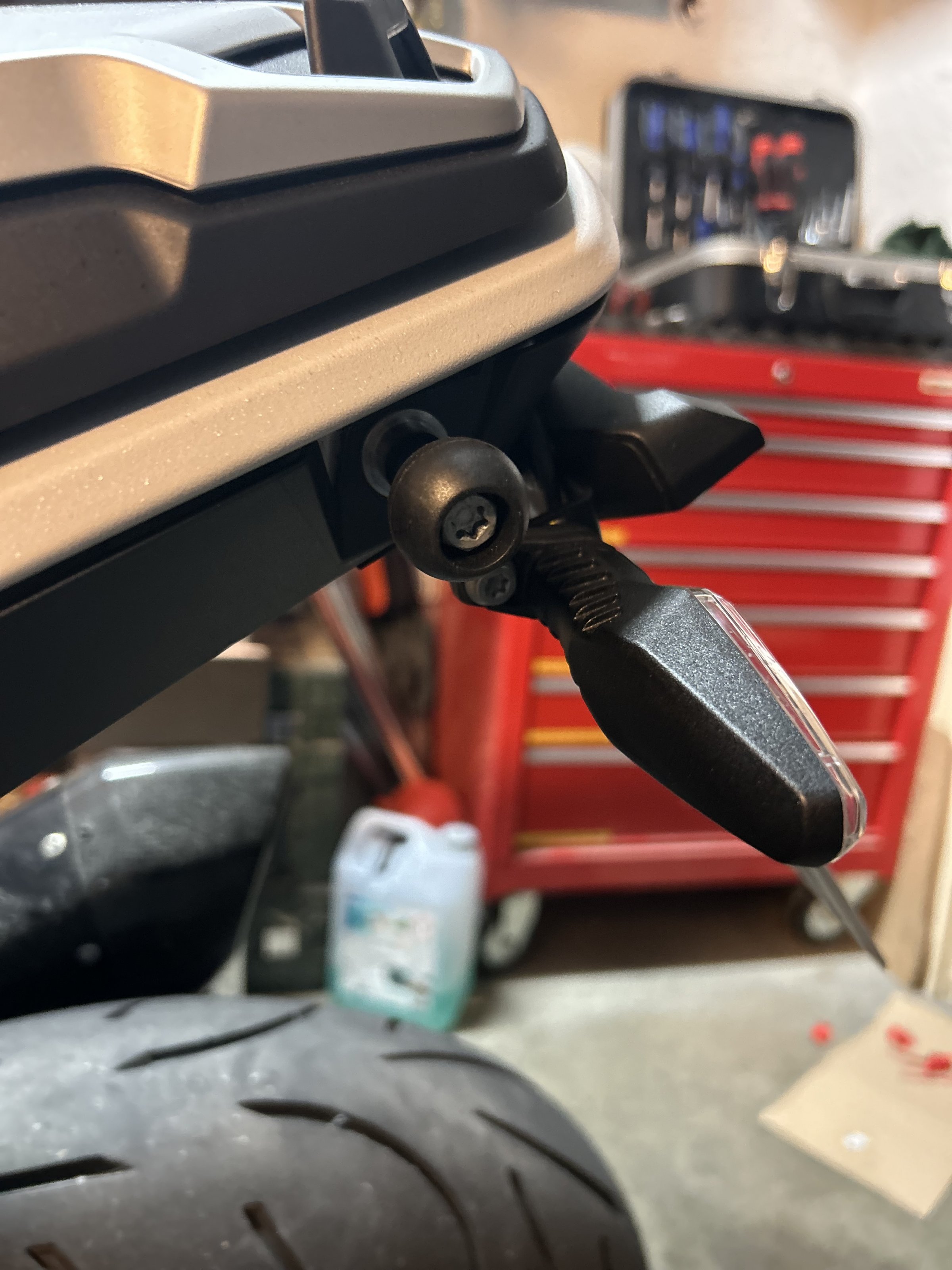

Puh dass man aus allem ne Wissenschaft machen kann ?! 😇
Vorne einfach ne RAM Mount Halterung per Lenkerklemme und hinten das gleiche an die Fussraste / Heckträger oder halt mangels Rasten oder Gepäckträger an ne RAM Mount Kugel mit M8 in den Heckrahmen geschraubt.
Ist dann hinten auch super als Helm Halter nutzbar ;)
