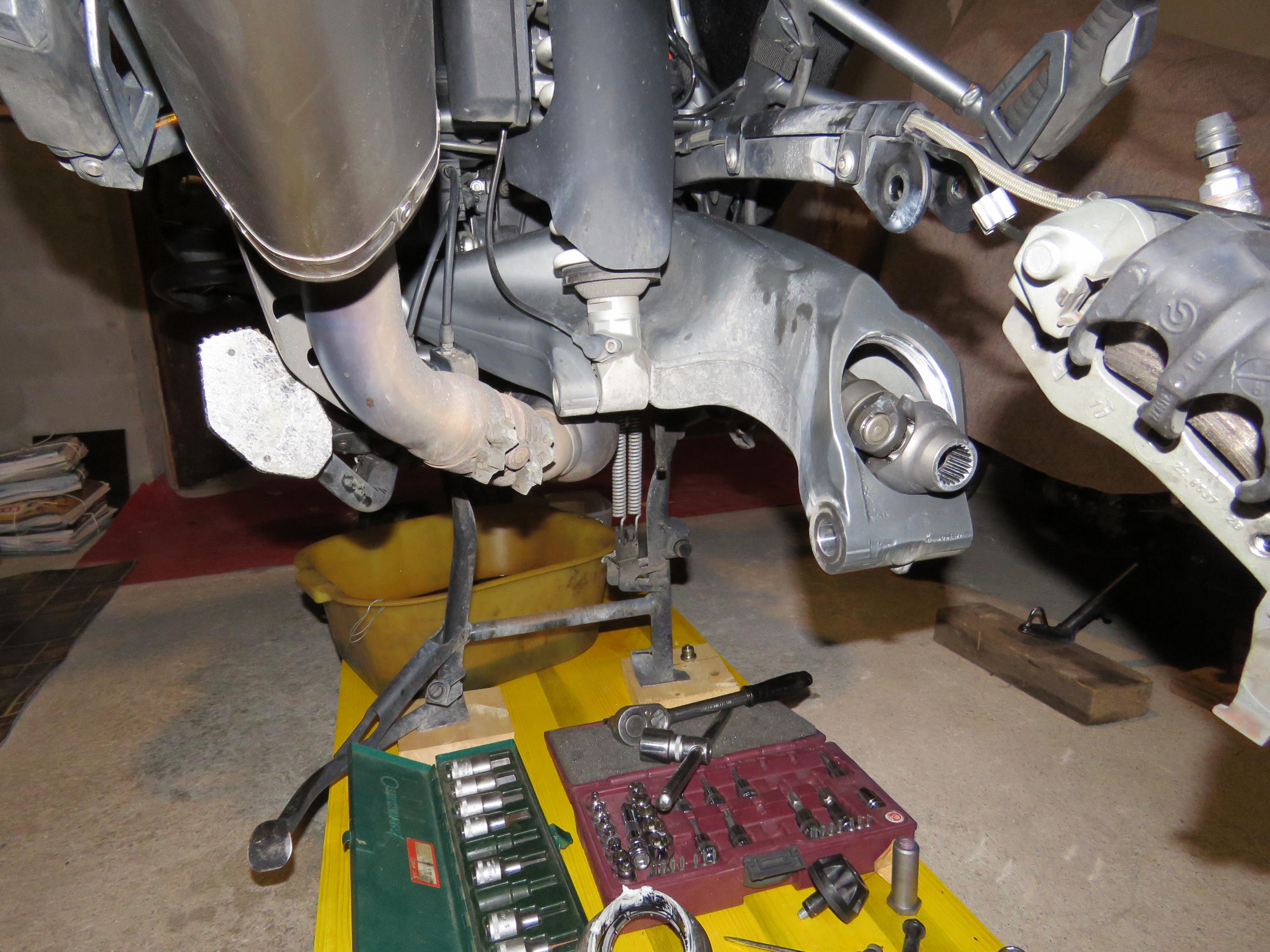

Hallo und vielen Dank fürs Mitleid ;)
Also beim Ölwechsel konnte ich nichts feststellen, aber da schaut man ja auch nicht hinein oder?
Hab das Öl so gut es geht abgepumpt um ehrlich zu sein und dann aufgefüllt.
Die Schwinge müsste ja raus, da ich den vorderen Balg am Getriebe tauschen muss, vermutlich ist da ja der Wasser- und Schmutzeintritt.
Leider gestaltet sich das wie gerade bemerkt schwieriger als gedacht, keine Ahnung ob das Lager n Schaden hat am HAG zur Schwinge (Schraube Nr. 15 lässt sich trotz gegenhalten nicht lösen)

Warmmachen mit der Heissluftpistole dann sollte es gehen ...
und die 20 muss auch raus /schlagen)

Nun gut, sieht wohl nach ner größeren Reperatur aus... hätte da nur noch eine Frage.
Zum Ausbau der hinteren Schwinge wird das BMW Spezialwerkzeug:
Zugstange (Nr. 00 8 581) mit Schlaggewicht (Nr. 00 8 582) benötigt.
Jemand eine Idee wo ich es außer bei BMW direkt her bekomme? Oder gibt es Alternativen, wie sooft für Spezialwerkzeug?
Danke euch
Tobi
Ich hab bei meiner eine M6 Gewindestange genommen bei ca 60 cm große beilagscheiben verschraubt und einen Großen Hammerkopf zum Raus schlagen benutzt.
Klappt einwandfrei.

Toll , er meint aber die 15 ud das ist ein 12er Bolzen kein M6 und der hats in sich .
Das ist ja auch nicht gemeint.
Der TO hat nach alternativen zum Spezialwerkzeug für Schwingenlager ausbau gefragt.

@ Chris , alles ok lies dir Beitrag 43 nochmals durch .... :(Schraube Nr. 15 lässt sich trotz gegenhalten nicht lösen)

Die geht schon schwer auf.
Wenn die auch noch wie der Rest unter Wasser stand....
Mal mit Rostlöser fluten.
Und ne Nacht ziehen lassen[emoji4]

Der Grund warum ich schrieb ,Warm machen mit Heissluftpistole ist Schraubensicherung ....Loctite o.ä. glaube es mir .

Den Lagerzapfen der Schwinge " Rechts" hab ich mit ner Gewindestange mit ein paar schweren Unterlegscheiben bestückt raus bekommen. Hat bei mir gut funktioniert
Das einzige was bei mir etwas gezwickt hat war der linke Lagerzapfen, Nr.10.
Das Gewinde hat etwas gelitten und ich habe selbigen durch einen neuen ersetzt, könnte da eine Montagepaste für Abhilfe schaffen? ?
