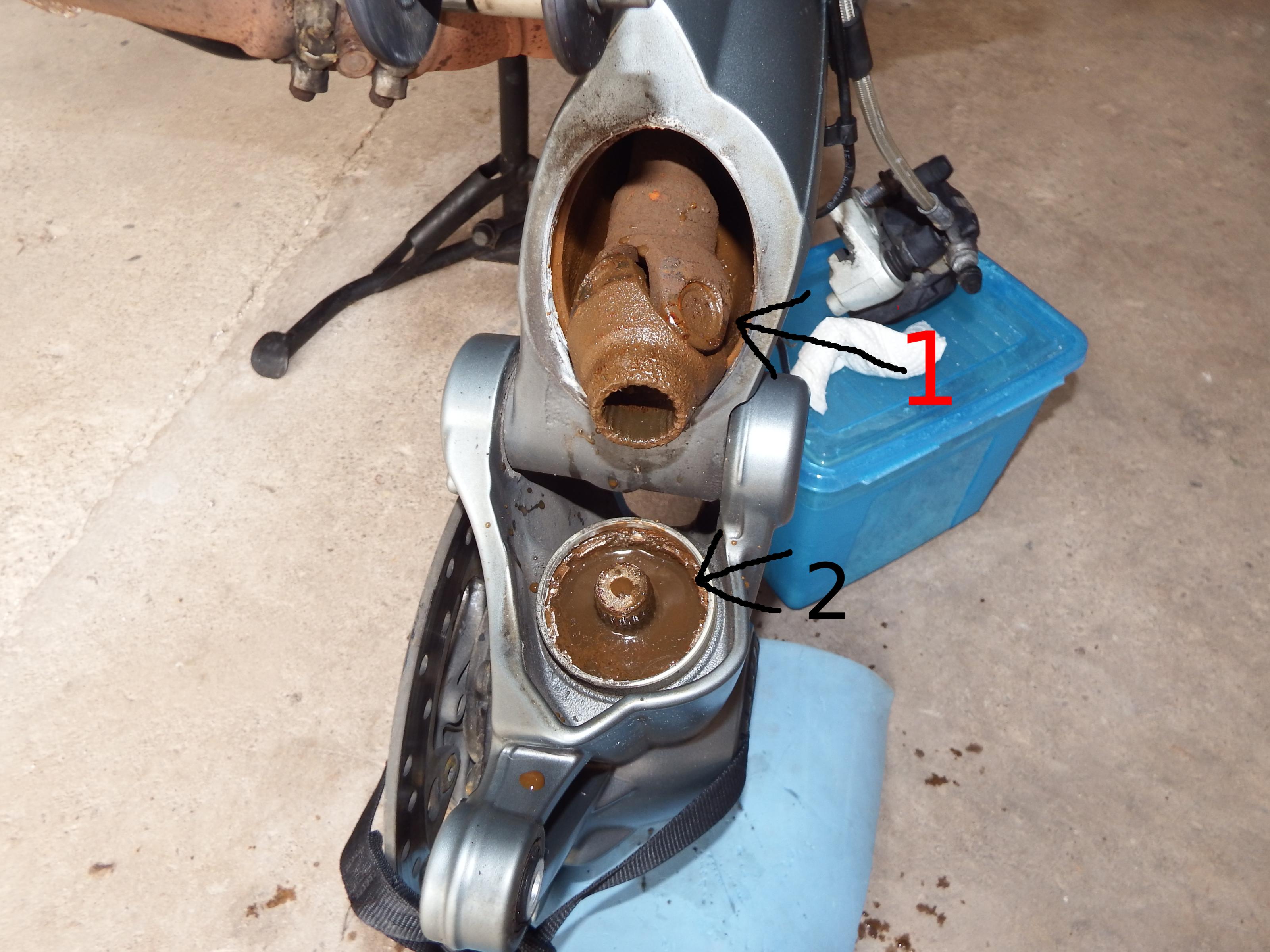

gesagt getan habe ich mal das HAG abgeklappt und auch die Kardanwelle ausgebaut.
Hab Fotos gemacht um die Situation besser verständlich zu machen:
Bild 1:

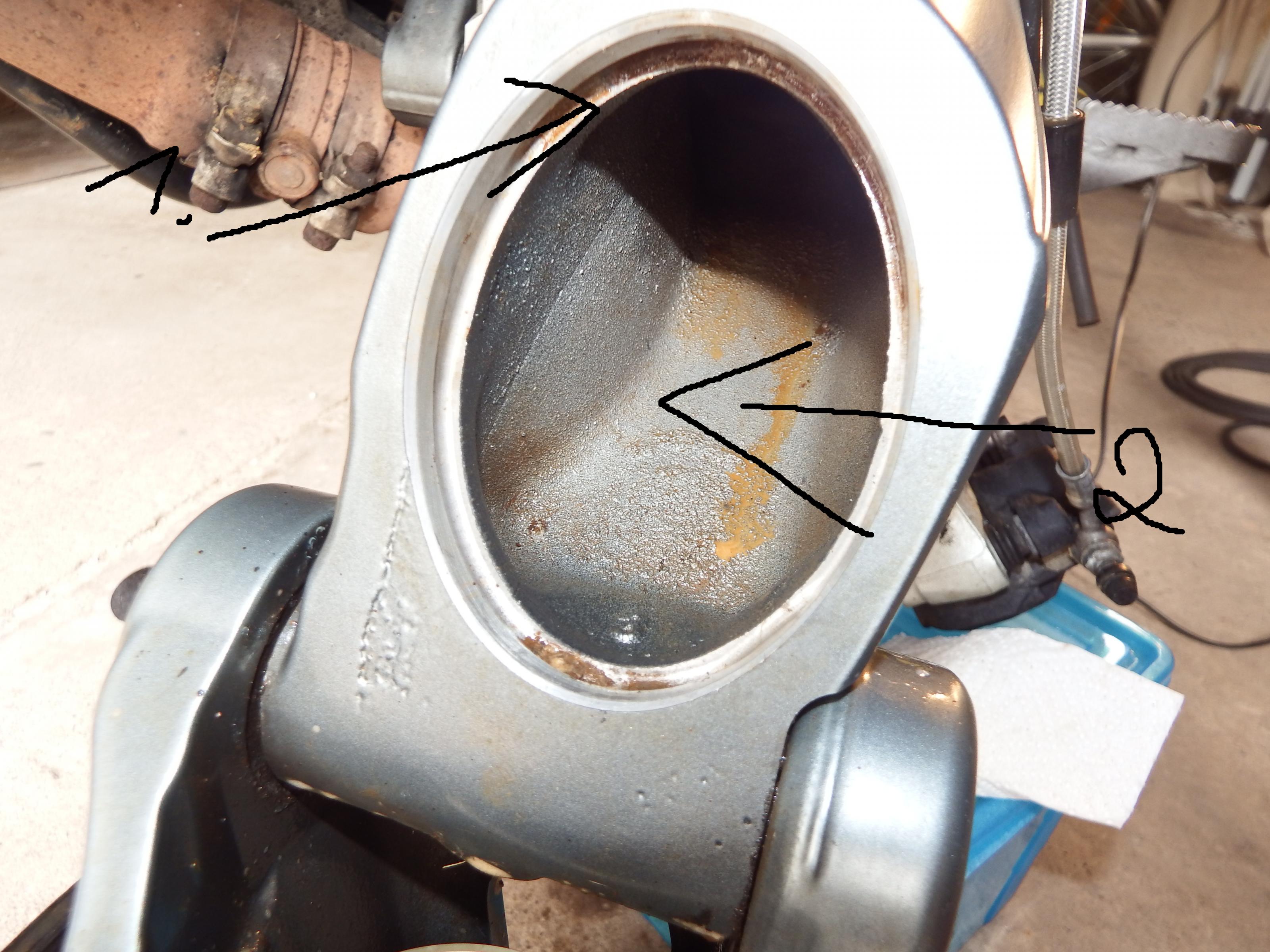

1.Das HAG habe ich abkelappt, wie auf dem Bild zu sehen (Pfeil 1) ist viel Schmutz und Wasser im Kardantunnel sowie Wasser, ist das normal?
2.Am Endantrieb das Gleiche, Schmutz und Wasser, Ablagerung!
Nach der Reinigung konnte ich keine groben Beschädigungen feststellen im Kardantunnel. Aber auch hier an Pfeil1 zu sehen grobe Schmutzablagerungen.

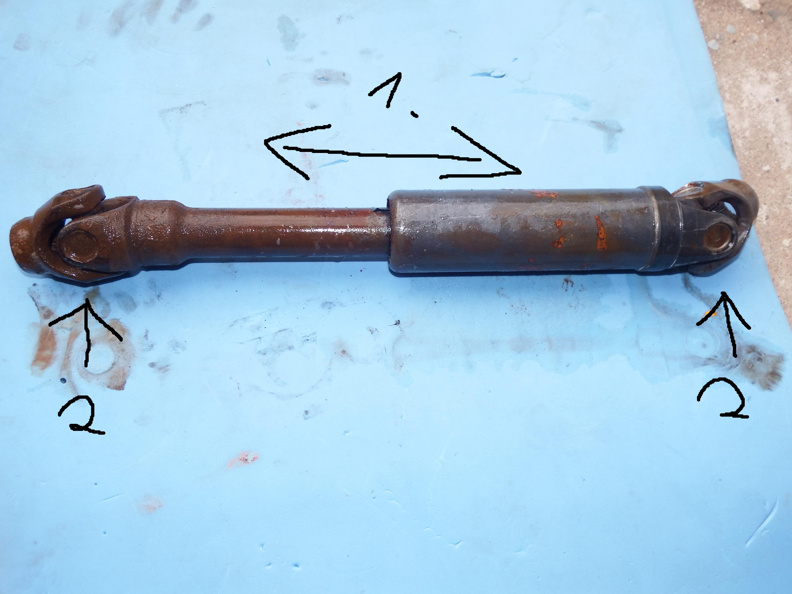

Die Kardanwelle konnte ich problemlos ausbauen, die vordere Manschette war etwas porös, vielleicht der Grund des Eindringens von Wasser und Schmutz?
Die Kardanwelle an sich ist wie ihr sehen könnt ziehmlich vermodert, Rost und Schmutz befinden sich auf ihr.
Die Kreuzgelenke an Pfeil 2 waren für meine laienhafte Bewertung ok, kaum Spiel.
Nun eine frage eines Laien... Muss die Kardanwelle in der in Pfeil 1 gezeigten Richtungbeweglich sein? Das ist sie nämlich nicht!

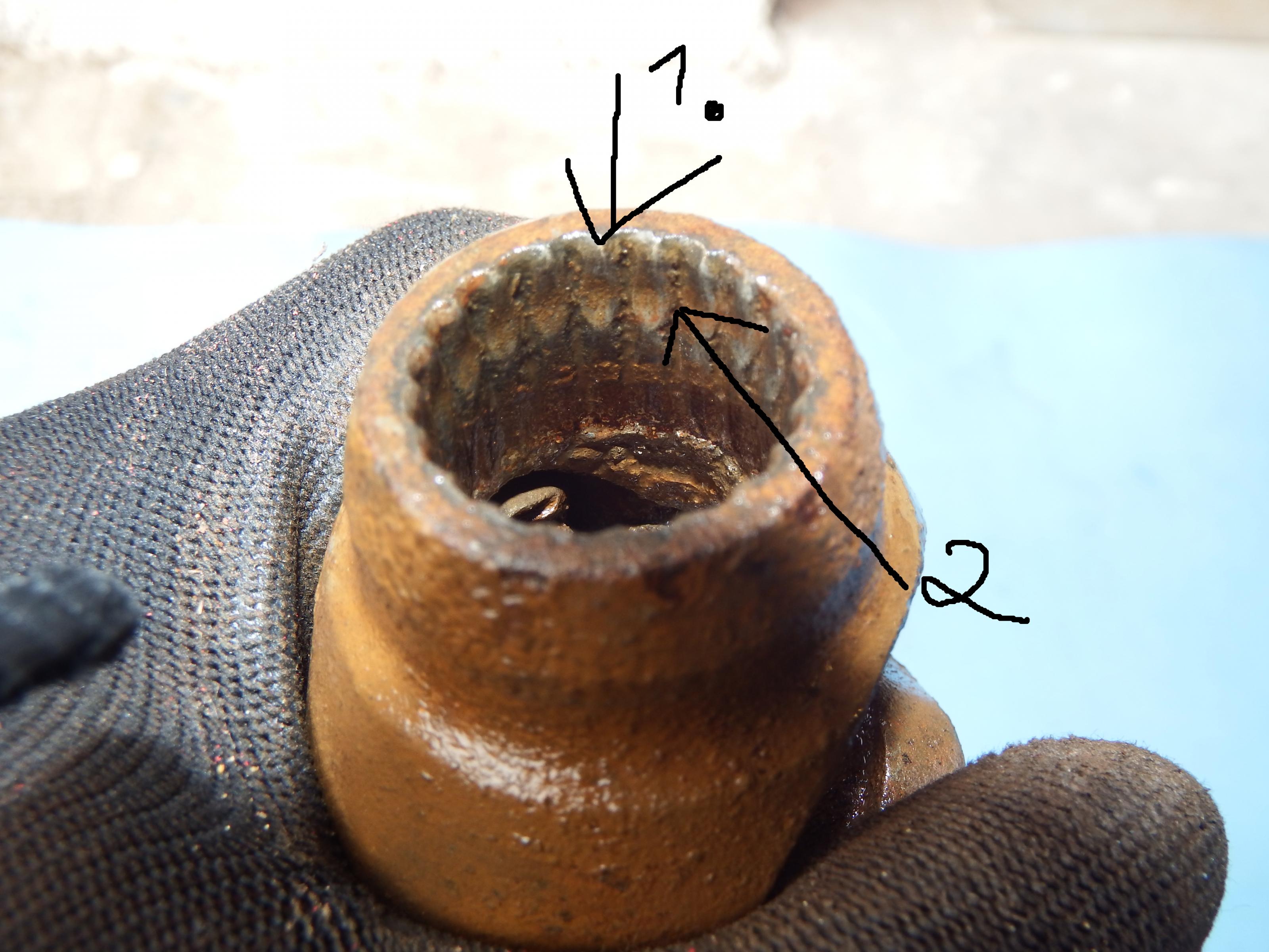

Dies ist das hinter Ende der Kardanwelle Pfeil 1
An Pfeil 2, und ich denke auch für das euer geschultes Auge ist ein hoher Abrieb an der Zahnung zu erkennen!
Den Test mit ausgebauter Kardanwelle und aufstecken auf den Endantrieb brachte folgendes zu Tage, wenn ich diese nur minimal aufsteckte auf den Endantrieb so war dieser mit Drehung der Kardanwelle zu bewegen, bei komplettem Aufstecken auf den Endantrieb rutsche die Kardanwelle über den Zapfen des Endantriebs drüber, und das von mir anfangs vernommene Geräusch war zu hören!

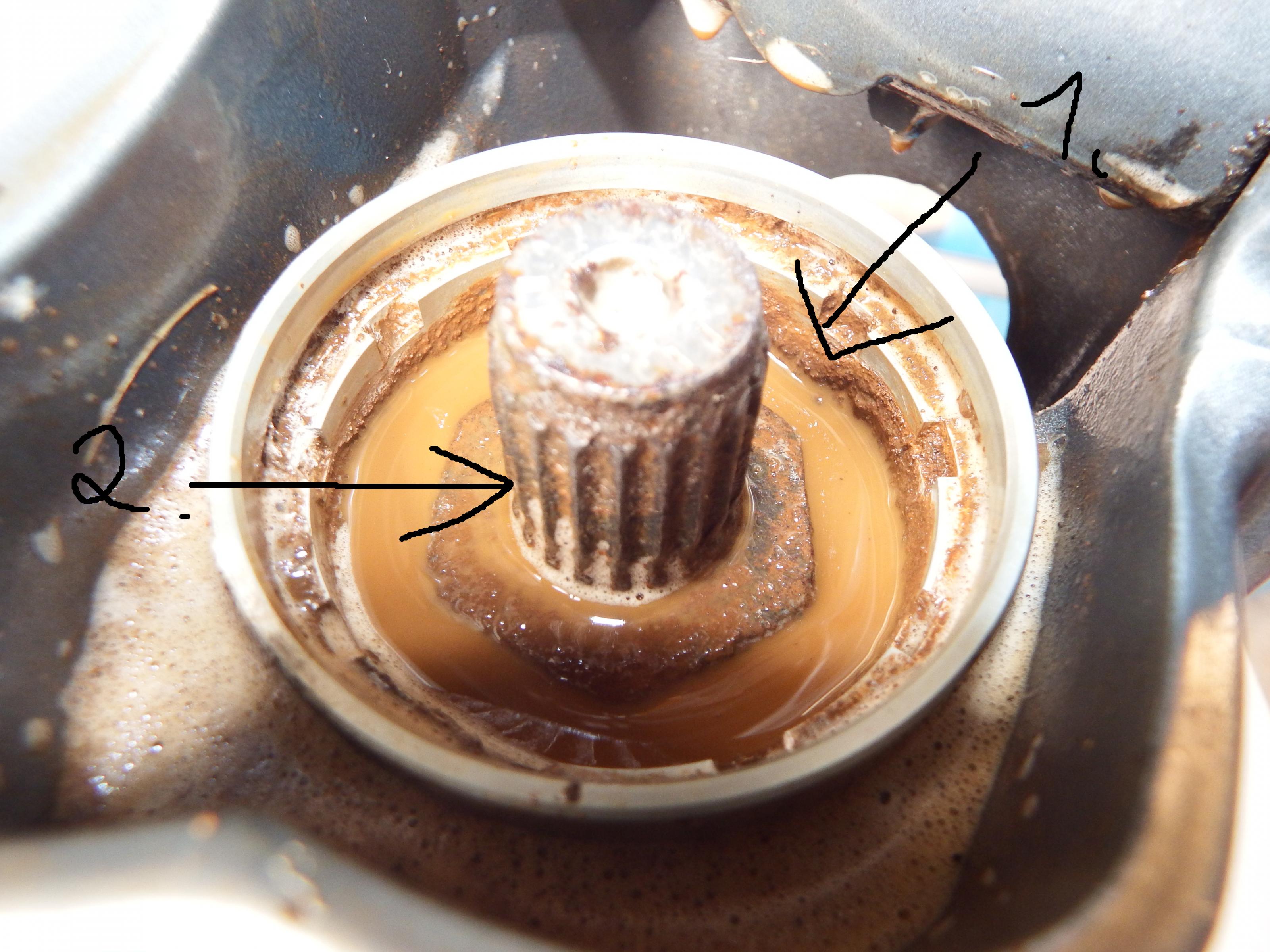

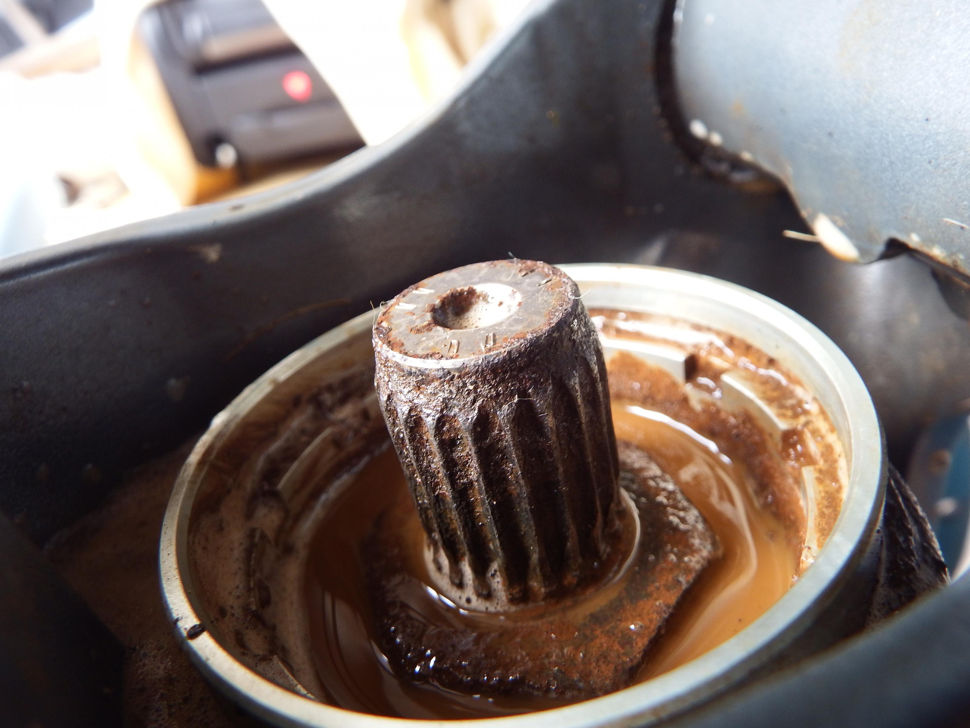

Auch am Endantrieb eine große Schmutz und Wasseransammlung (Pfeil1).
Der Zapfen (Tut mir leid wenn ich das so nenne, der Fachbegriff ist mir nicht bekannt, konnte ich auch nicht herausfinden :) ) hat ebenfalls hohe Abriebspuren.
An diesem Zapfen konnte ich doch recht leichgängig drehen und Radaufnahme samt Bremsscheibe drehten sich geräuschlos und einfach.

Bin ja kein Experte, aber wenn ich mal interpretieren darf: Der Längenausgleich der Kardanwelle sitzt fest durch Rost und Gammel und das hintere Kreuzgelenk hat sich aus der hinteren Verzahnung geschoben. Ist das richtig?

Ich würde mal schätzen, dass da jemand Wasserdurchfahrten geliebt hat. Da wär es aber besser gewesen die Gummibälge gleich weg zu lassen. Dann hätte der Klöterkram wenigstens abtrocknen können.
Genau so ist mein Befund vom dem Ausbau... ob sich das hintere kreuzgelenk rausgeschoben hat kann ich nicht sagen aber macht den anschein... greifen tut es nicht mehr korrekt bzw gar nicht mehr

Also bei dem Aussehen des Anschlußzapfens zum HAG würde ich auf jeden Fall auch mal das Öl dort ablassen und schauen wieviel Wasser da drin ist.

Eins ist bei dem Schadensbild jedenfalls klar, der untere Faltenbalg war dicht!
Irgendwie muss das Wasser ja hinein gekommen sein. Hast Du häufiger mit einem Hochdruckreiniger das Moped geputzt? So verrottet wie die Antriebswelle aussieht, besteht das Problem schon länger. Der obere Faltenbalg muss irgendwo defekt bzw. undicht sein.
