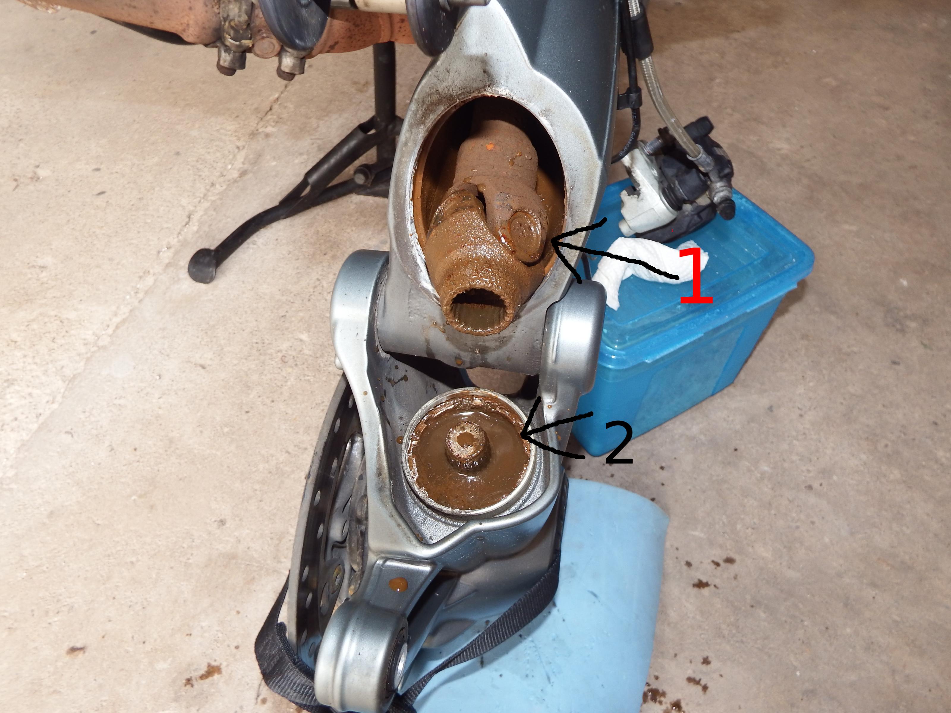

gesagt getan habe ich mal das HAG abgeklappt und auch die Kardanwelle ausgebaut.
Hab Fotos gemacht um die Situation besser verständlich zu machen:
Bild 1:

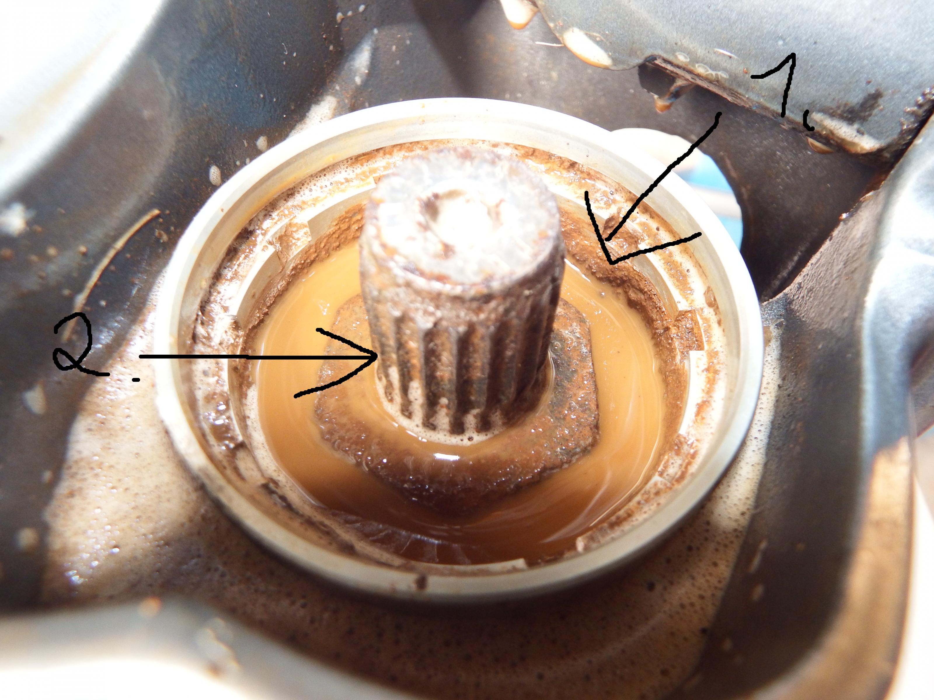

1.Das HAG habe ich abkelappt, wie auf dem Bild zu sehen (Pfeil 1) ist viel Schmutz und Wasser im Kardantunnel sowie Wasser, ist das normal?
2.Am Endantrieb das Gleiche, Schmutz und Wasser, Ablagerung!

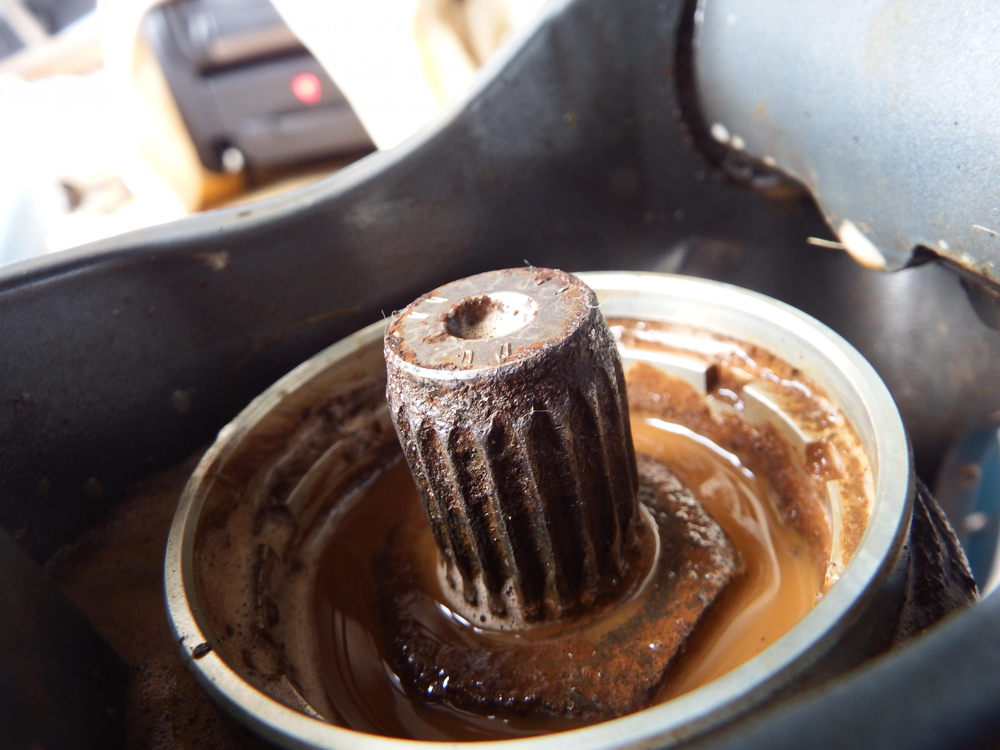

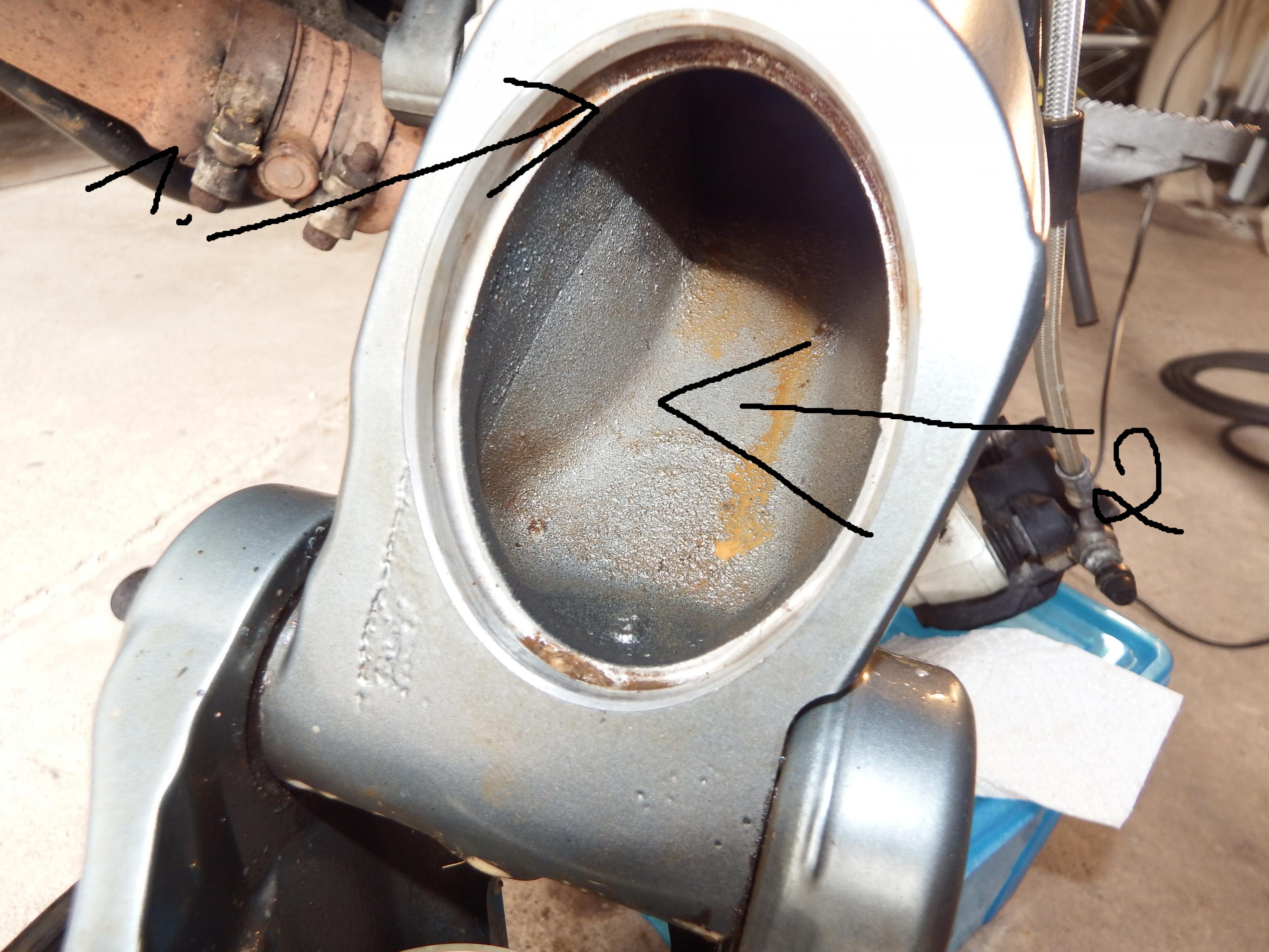

Nach der Reinigung konnte ich keine groben Beschädigungen feststellen im Kardantunnel. Aber auch hier an Pfeil1 zu sehen grobe Schmutzablagerungen.

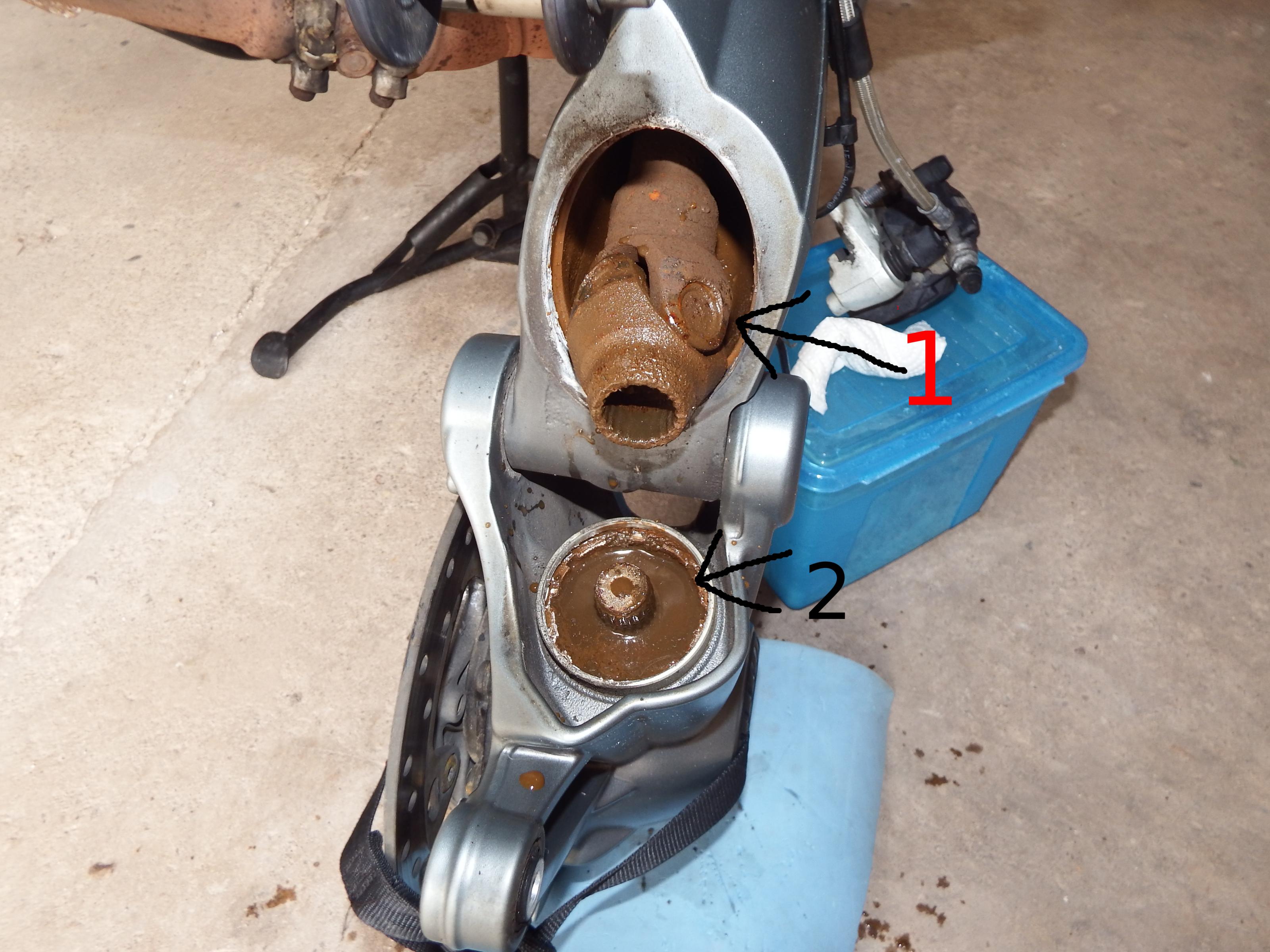

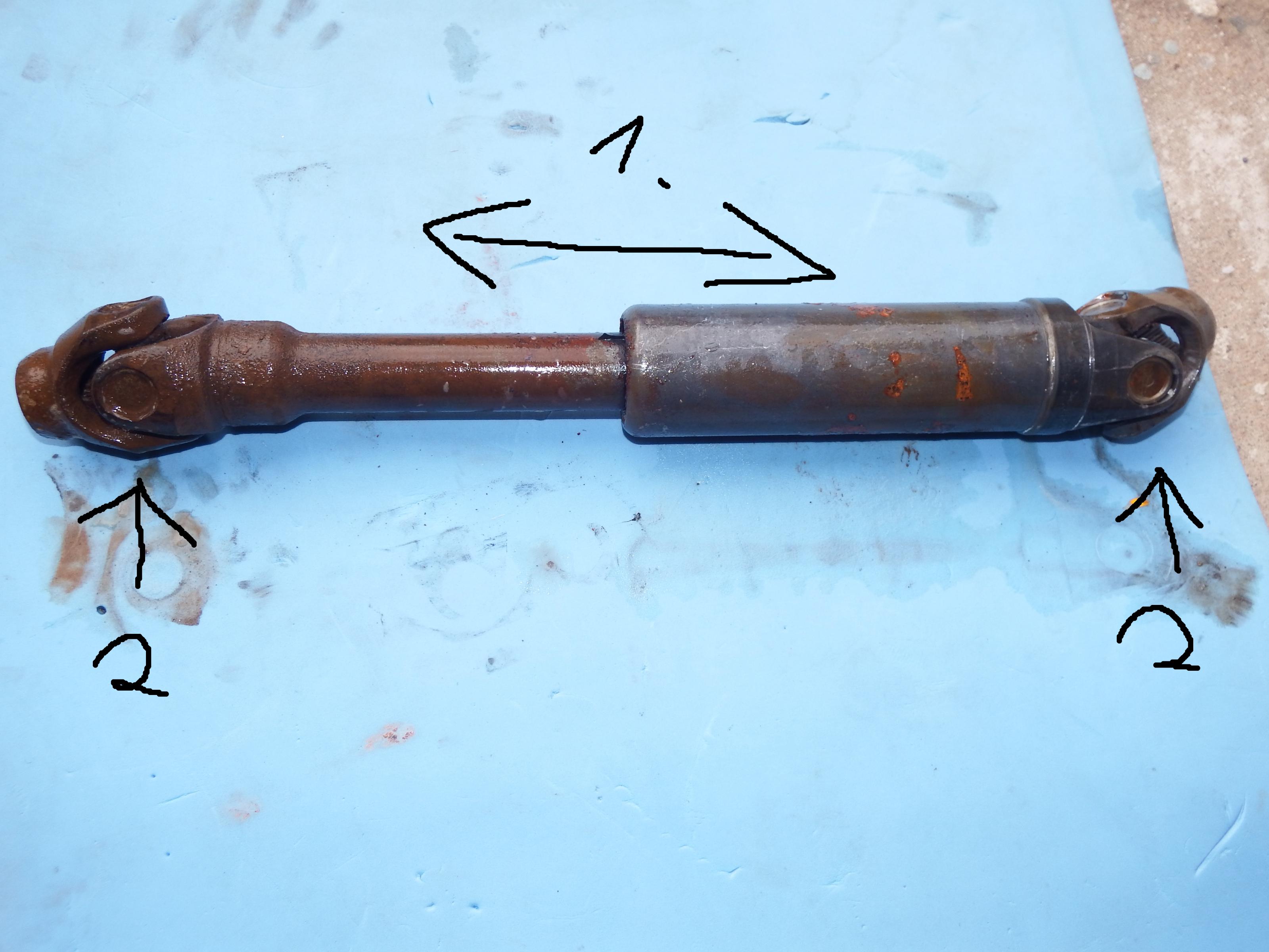

Die Kardanwelle konnte ich problemlos ausbauen, die vordere Manschette war etwas porös, vielleicht der Grund des Eindringens von Wasser und Schmutz?
Die Kardanwelle an sich ist wie ihr sehen könnt ziehmlich vermodert, Rost und Schmutz befinden sich auf ihr.
Die Kreuzgelenke an Pfeil 2 waren für meine laienhafte Bewertung ok, kaum Spiel.

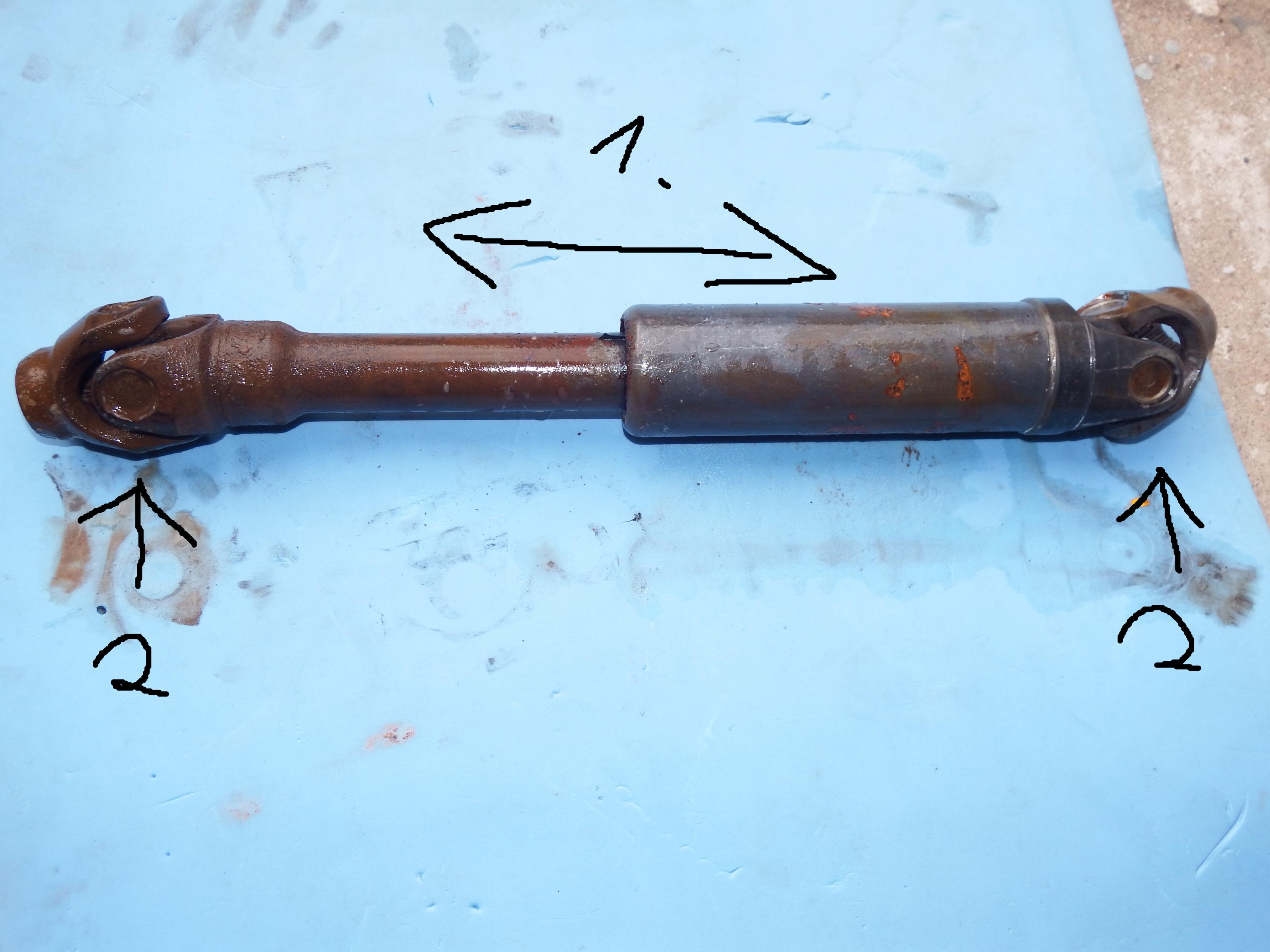

Nun eine frage eines Laien... Muss die Kardanwelle in der in Pfeil 1 gezeigten Richtungbeweglich sein? Das ist sie nämlich nicht!

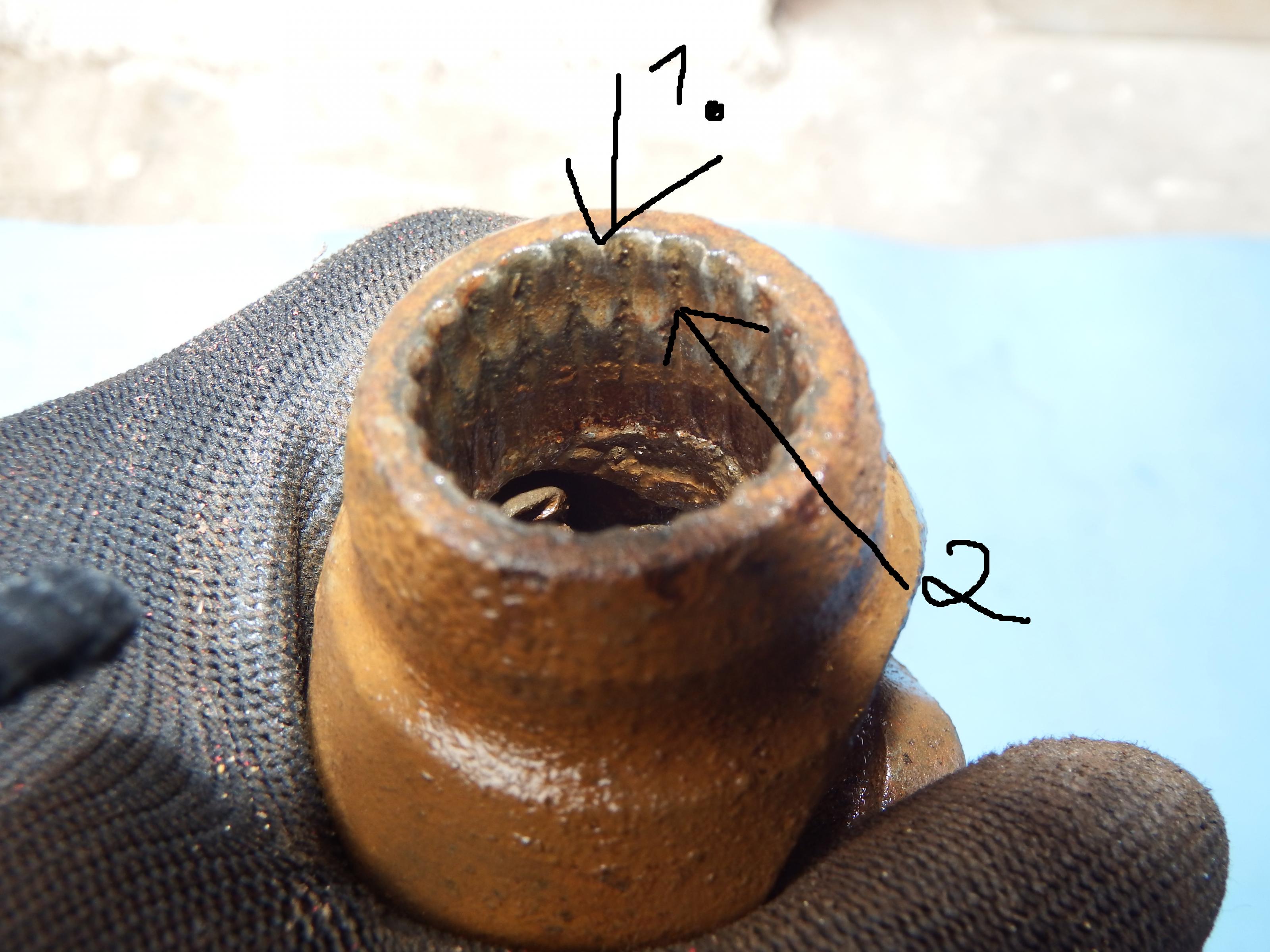

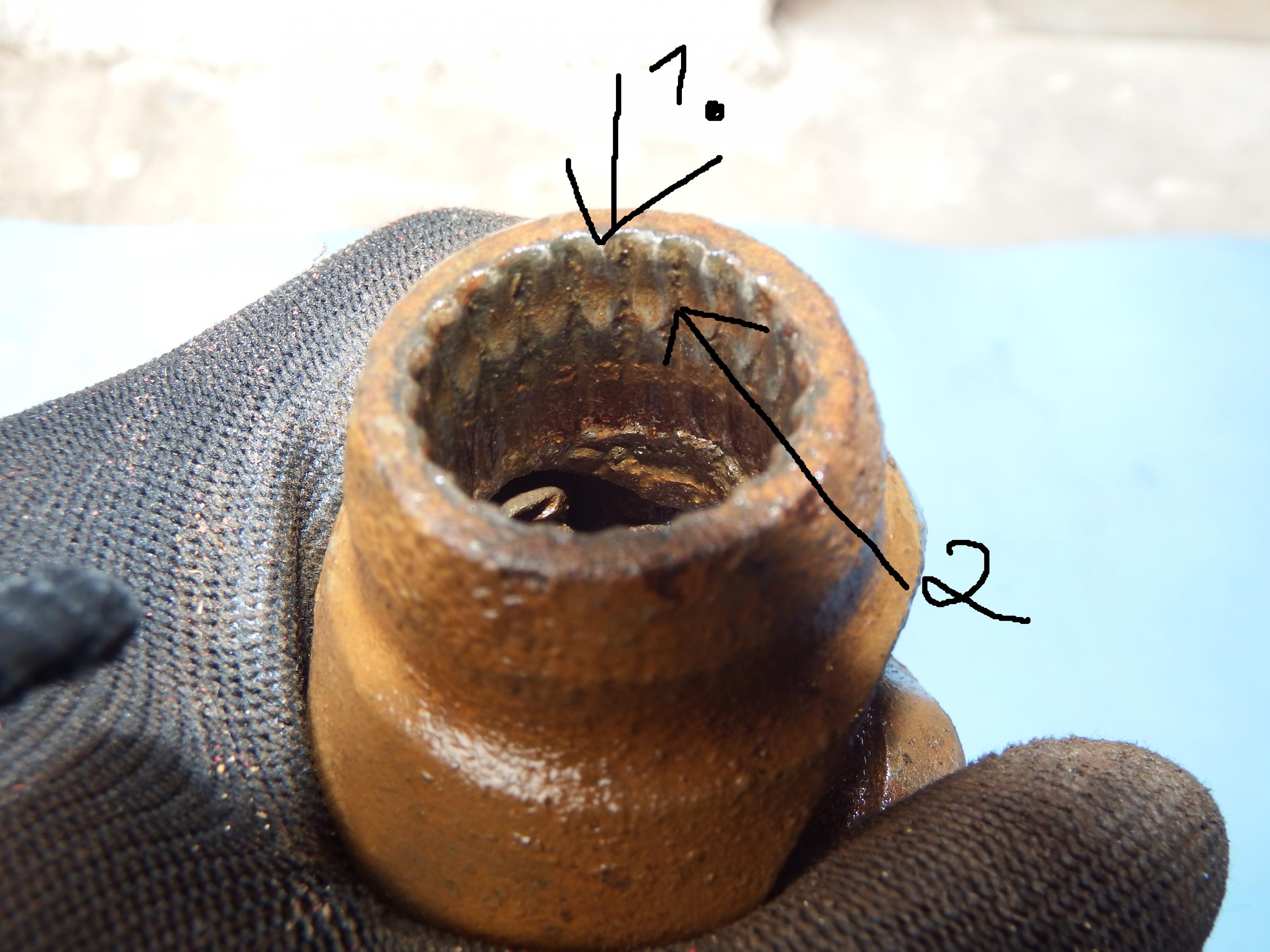

Dies ist das hinter Ende der Kardanwelle Pfeil 1
An Pfeil 2, und ich denke auch für das euer geschultes Auge ist ein hoher Abrieb an der Zahnung zu erkennen!

Auch am Endantrieb eine große Schmutz und Wasseransammlung (Pfeil1).

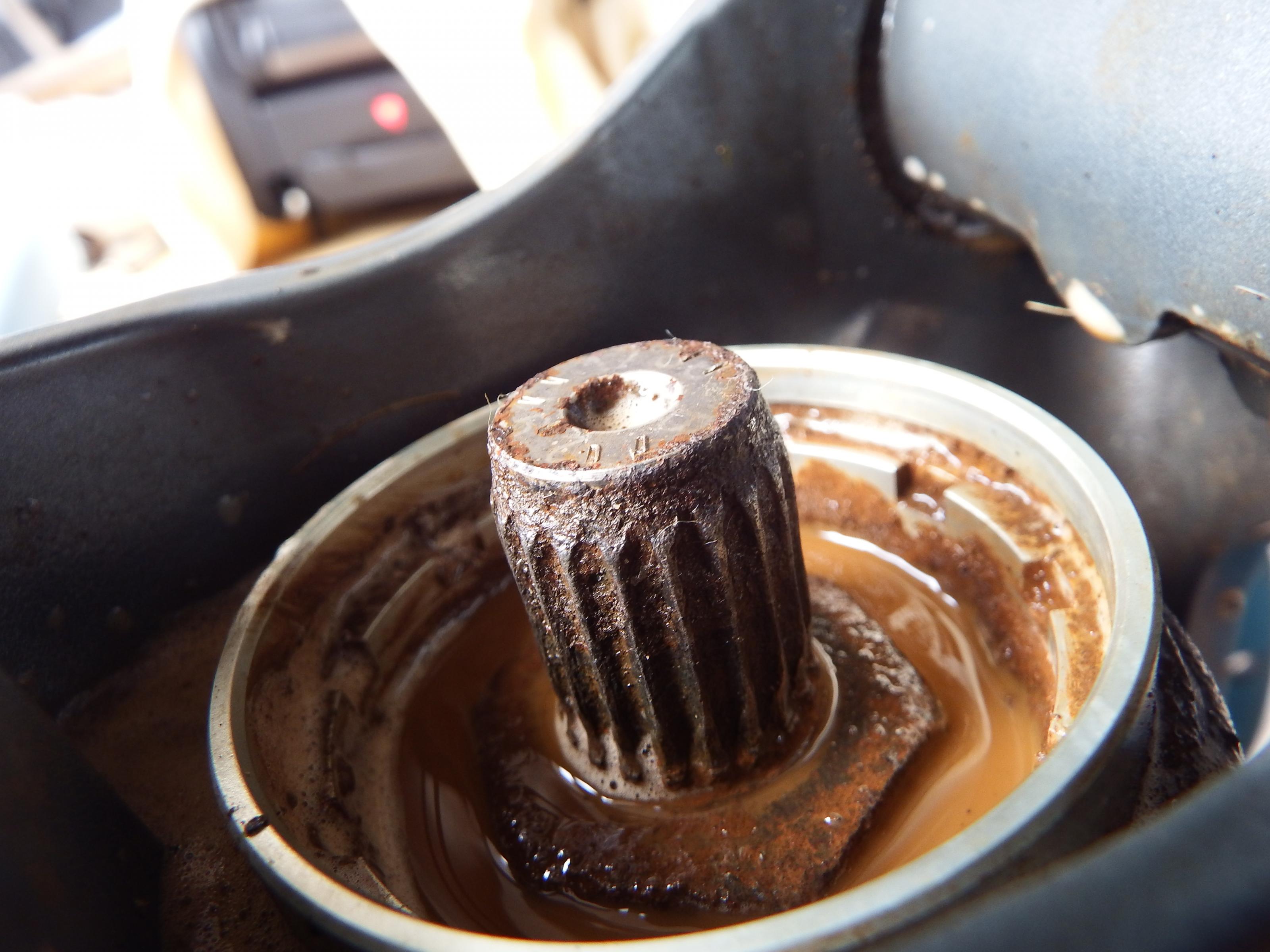

Der Zapfen (Tut mir leid wenn ich das so nenne, der Fachbegriff ist mir nicht bekannt, konnte ich auch nicht herausfinden :) ) hat ebenfalls hohe Abriebspuren.
An diesem Zapfen konnte ich doch recht leichgängig drehen und Radaufnahme samt Bremsscheibe drehten sich geräuschlos und einfach.

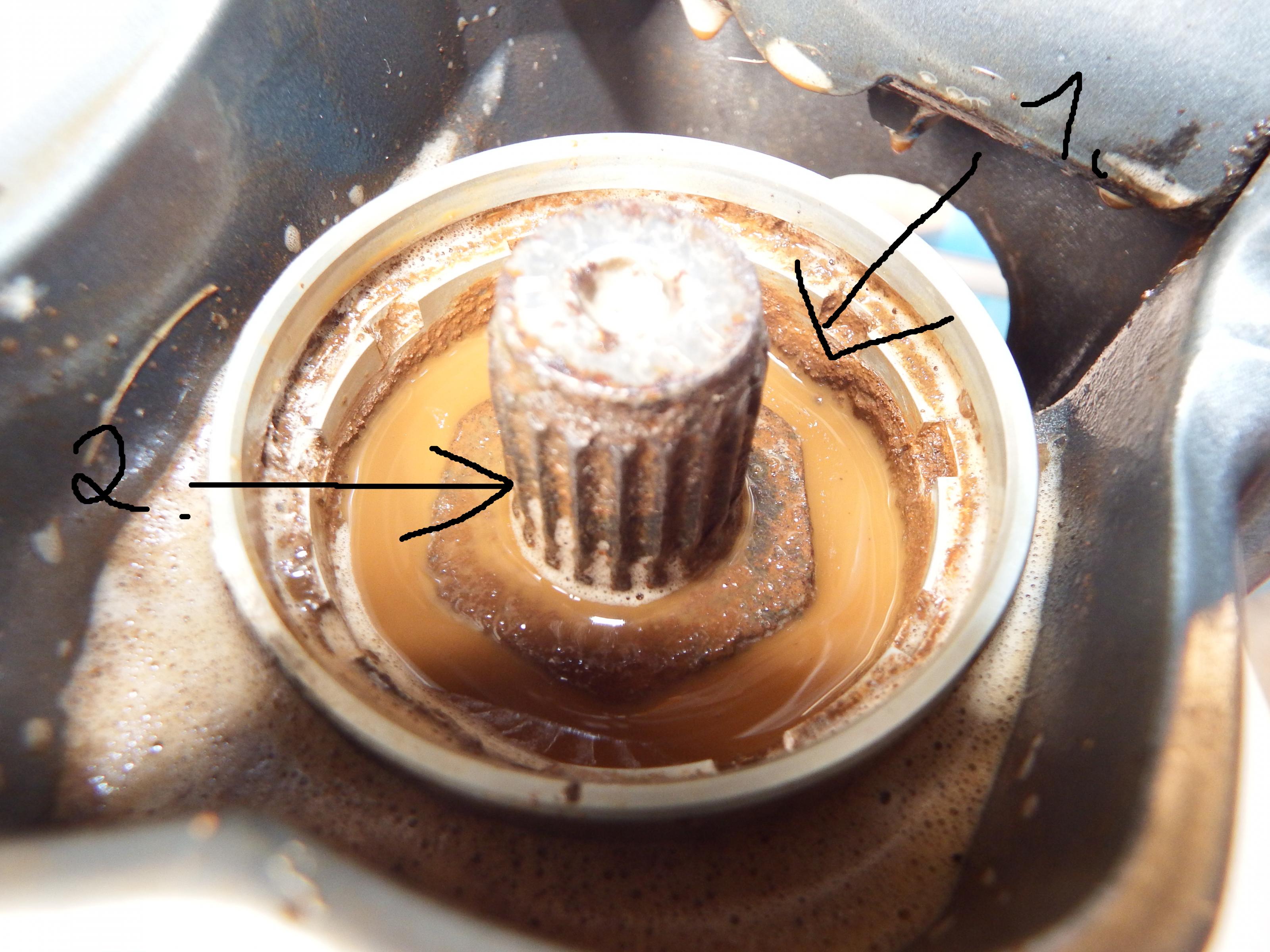

Hier nochmalgenauer die Abriebspuren und Schmutzmengen.

Das gleiche Schadensbild hatte ich vor 2,5 Jahren bei knapp 50tkm. Die Möhre hatte nie einen Dampfstrahler gesehen aber die vordere Manschette war halt undicht. Habe mir bei ebay ein HAG mit Sturzkratzern erworben und die Kardanwelle bei BMW neu gekauft. Ein Schiebestück hat die Kardanwelle übrigens nicht, das ist also normal wenn sich da nix bewegt.
