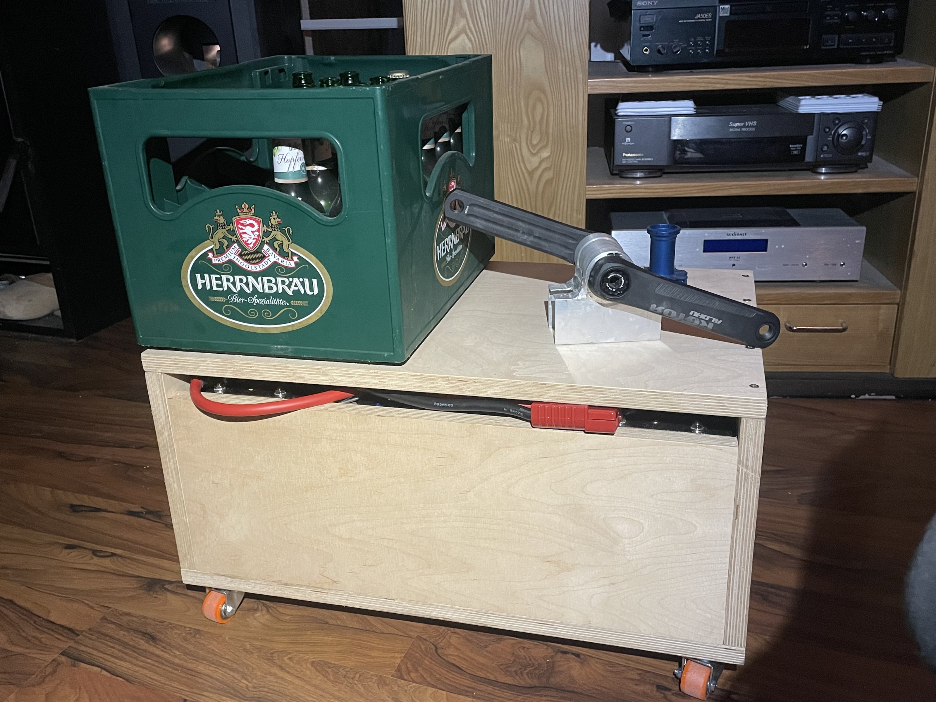

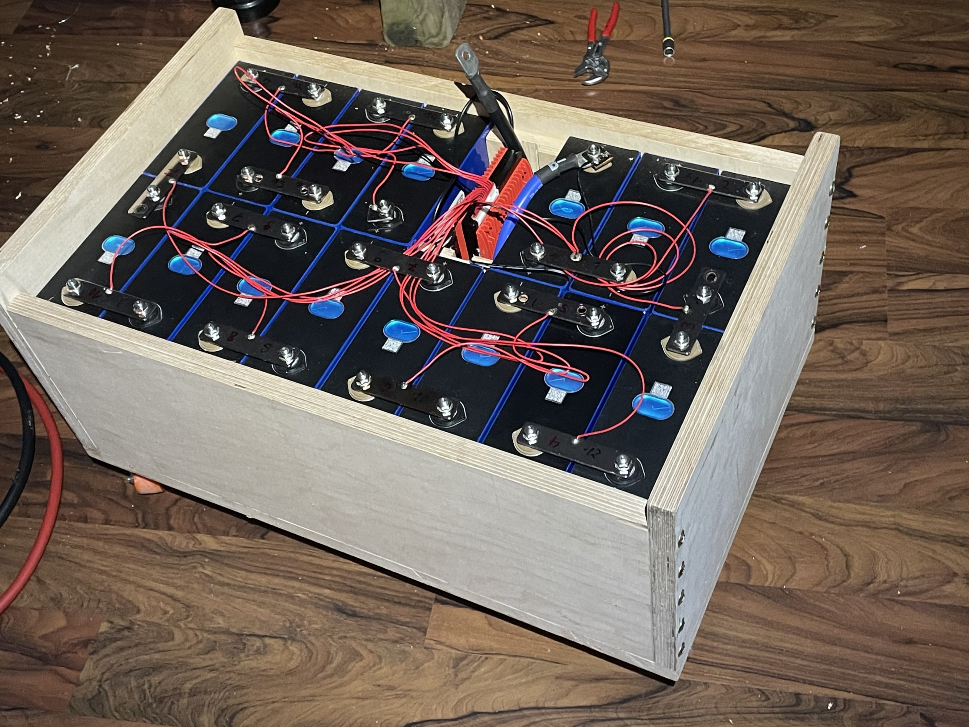

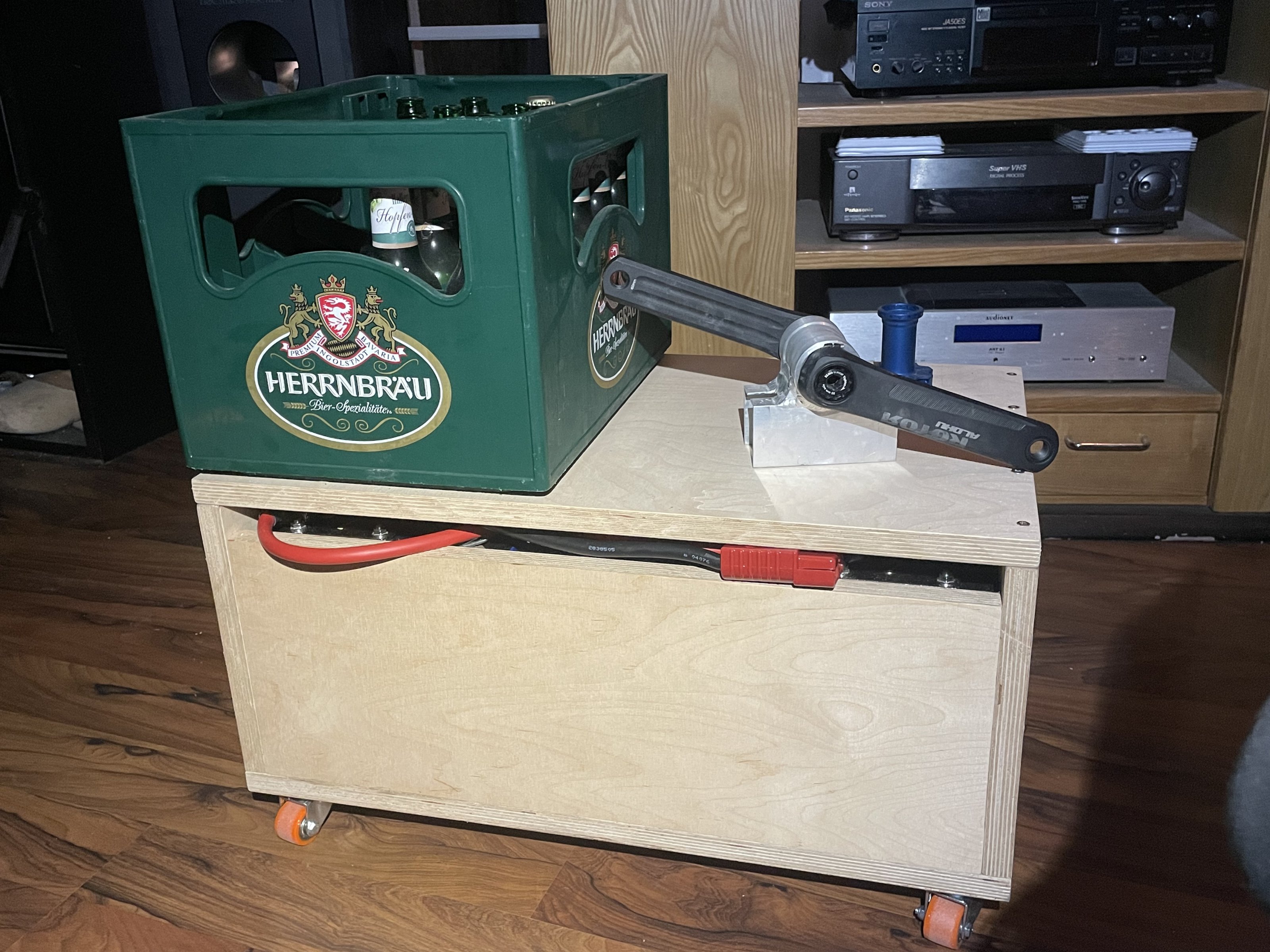

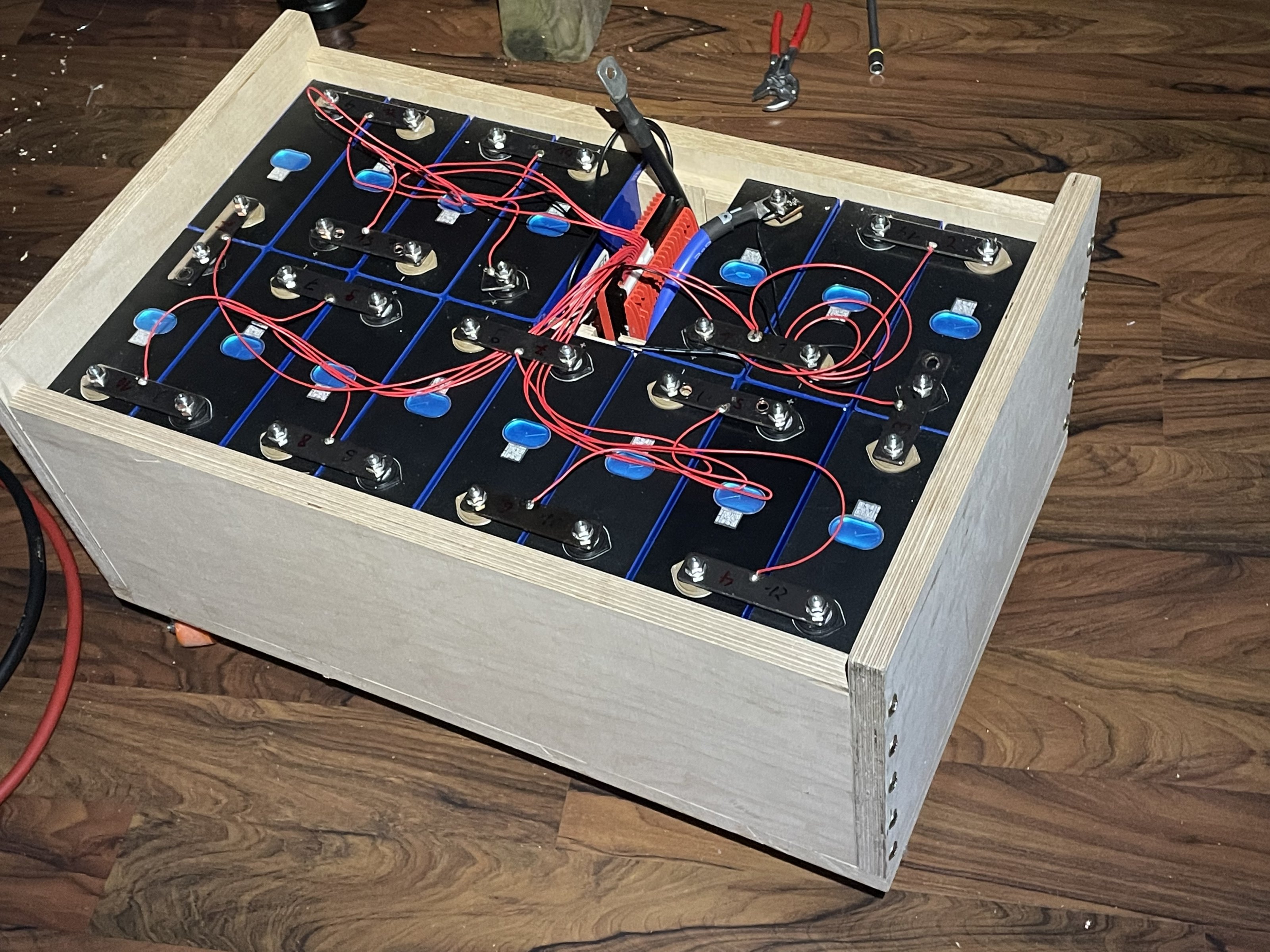

Ganz klar nur Lfp heute. Es ist die Sicherste interessante Technologie. Salzwasser ist sinnbefreit. Bis zu 70Wirkungsgrad. Ich hab komplett etwa 94%.
Lfp ist auch das günstigste. Hier mein Neuer kleiner. Das sind 15kWh, in sehr kürze nochmal 30kwh. Dann hab ich mehr wie jedes Auto.
Der gezeigte hat nach 6000Zyklen noch 70-80%. Die werden vermutlich nach 20jahren Kalendarisch verrecken. Kostenpunkt hier unter 3,5K. Unter 100kilo

Und wo hast du die her?

Nur 15 Zellen? Das ist ungewöhnlich. Wie kriegst Du die Zellen der hinteren Reihe gepresst damit sie nicht ausbeulen?
Das war Docanpower. Die sind gepresst. 15 weil sie Auch mit dem 70kwh Bleiakku parallel laufen können sollen. Geht gut. Doch jetzt mach ich dort 32 anstelle Eve 280k 51 volt hin. Die anderen sollten für die Sauna sein.
Dies sind Eve 304er. Auch nur 0,2 mOhm
Bei Zellenkauf muss man aufpassen
