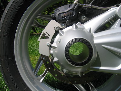

Wie habt ihr das Thema geloest? Passt die Aluabdeckug (8600502) von Wunderlich auf die 2010er? Allein aus dem Bild erschliesst sich mir das nicht. Was kann ich speziell mit dem Stehbolzen (-huelse) machen? Kann der weg? Wenn ja wie?

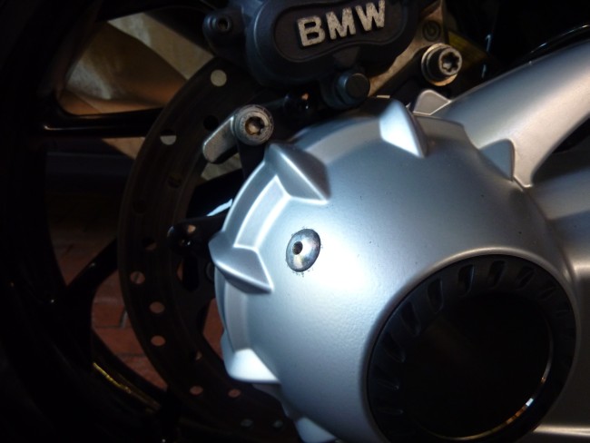

Bolzen weg, insgesamt drei kleine Schrauben und gut ist. Die zwei schwarzen auf meinem Bild sind kaum zu erkennen.

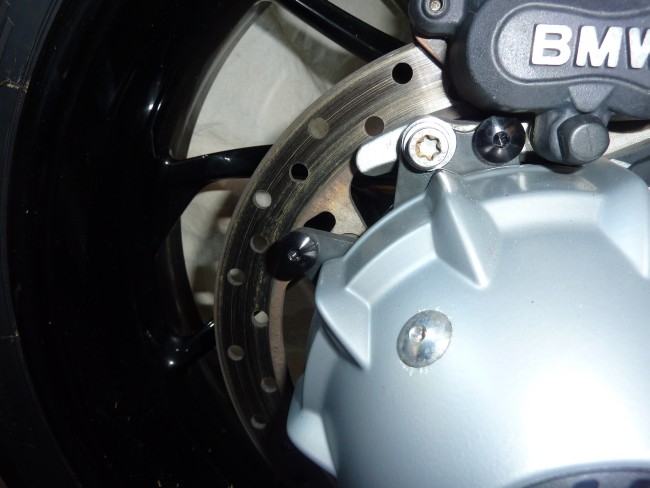

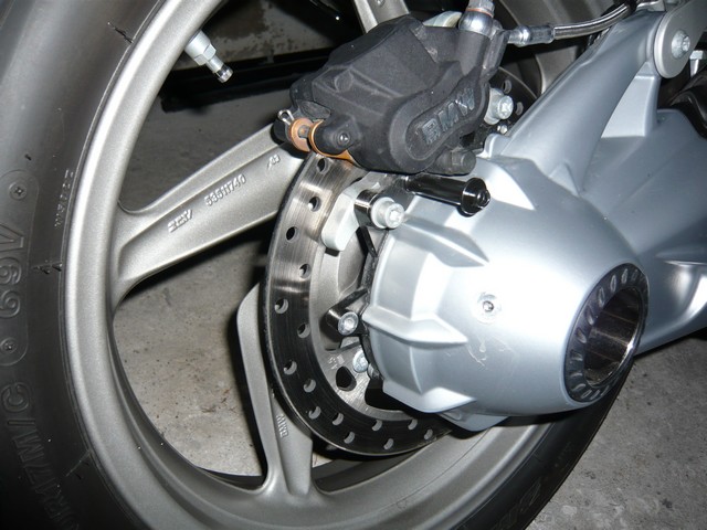

Danke fuer den Tip! Hab das mal eben so geloest...
Den Bolzen samt dem Halter entfernt und die nun offenen Gewinde mit Schrauben versehen. Zur Vermeidung von Kontaktkorrosion habe ich Nylon U-Scheiben verwendet. Das Gewinde im Gehaeuse Endantrieb hab ich mit einem selbstklebenden Klarsichtpuffer geschlossen. Mal seh'n was mir da noch einfaellt...
