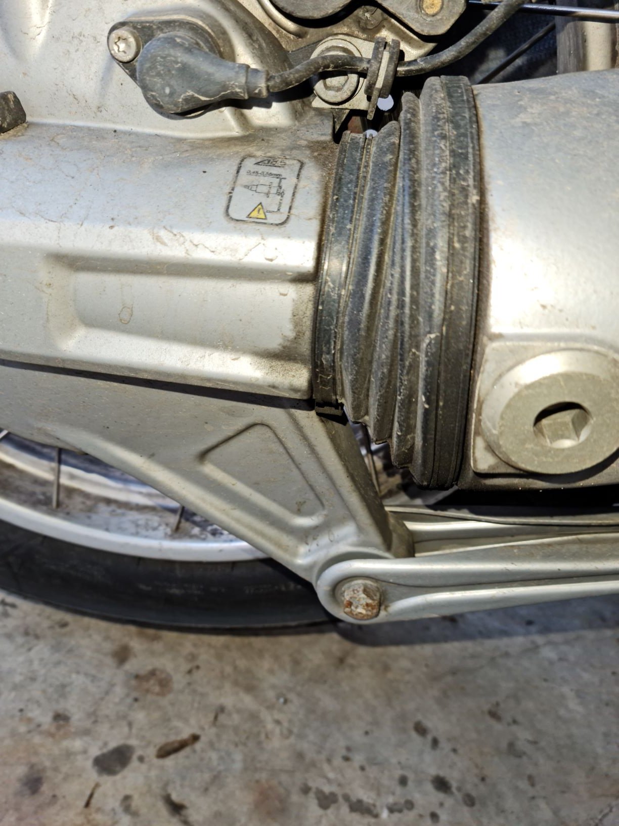

Am Kardan ist ein leichter Ölfilm zu sehn ( Siehe Bild ).Kupplung usw alles noch Orginal.

Bei dem Baujahr hat die sicher kein I-ABS. Ich habe den gleichen Fehler gehabt und vor einigen Jahren die Schaltung geändert. Jetzt schaltet das ABS erst zu wenn der Motor läuft. Dadurch kein Spannungsabfall der das ABS zum blinken bringt. Kostet gerade mal ein Relais für 3€. Anleitung bei Power-Boxer. Leichter Ölnebel am HAG ist unbedenklich - sieht man auch nicht wenn man gelegentlich putzt :-)

Das Relais kannst Du Dir sparen, die GS hat schon ein Entlastungsrelais. Das kann man nutzen.
Nebenbei ist Deine Schaltung nicht zulässig, das ABS muss auch funktionieren wenn der Motor aus ist.

laut TO ist "Kolbenfehler" im Fehlerspeicher hinterlegt.
Und der muß gelöscht werden, sonst bleibt er bestehen.
Hat mit Unterspannungsfehler beim Start wegen schwacher Batt. oder defektem Alasser nix zu tun.

und wenn man das abs ab und zu trainiert, rostet es nicht ein.
ansonsten biete ich die üblichen 500€ und klöppel den abs kolben wieder frei :wavespin:
