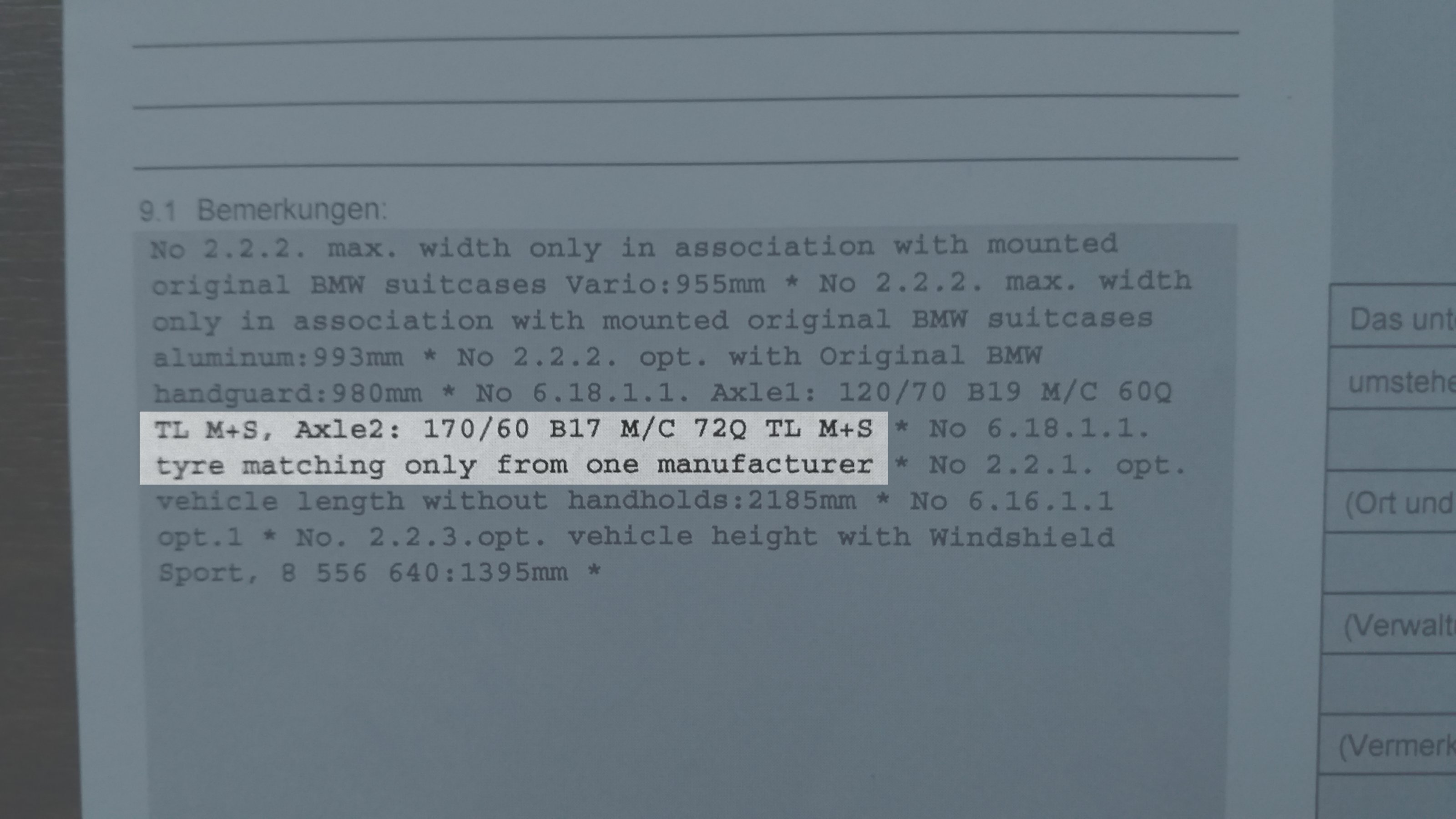

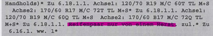

Genau. Ist nicht zulässig...Nur V und W Index innerhalb der Modelle
Sicher, daß es nicht zulässig ist, nur weil es nicht in der Service Information steht?
Dieser Eintrag ist alleine als Information für den Fahrzeughalter/-führer zu verstehen, dass Continental die aufgeführte Bereifung als geeignet für das oben näher beschriebene Fahrzeug ansieht.

Naja. Am Ende ist das Sicher was die Rennleitung Dir bei einer Kontrolle sagt und/oder auferlegt.
Und die Freigabebescheigung ist nunmal ein Herstellerspezifisches Dokument mit offiziellem Charakter.
Kann man glauben, muss man aber nicht......Ich habe auf diese Diskussionen keine Lust

Das ist mir zuviel Wischi Waschi, aber lassen wir das.
Ich gehe davon aus, daß es erlaubt ist den Trail mit dem Road zu mischen, wenn ich keine Reifenbindung habe.

Bei meiner 1200er stehts auch so drin. Und wenn ich lese, was Manfred so zu der Kombination schreibt, dann interessiert mich die Conti-Empfehlung nicht wirklich.

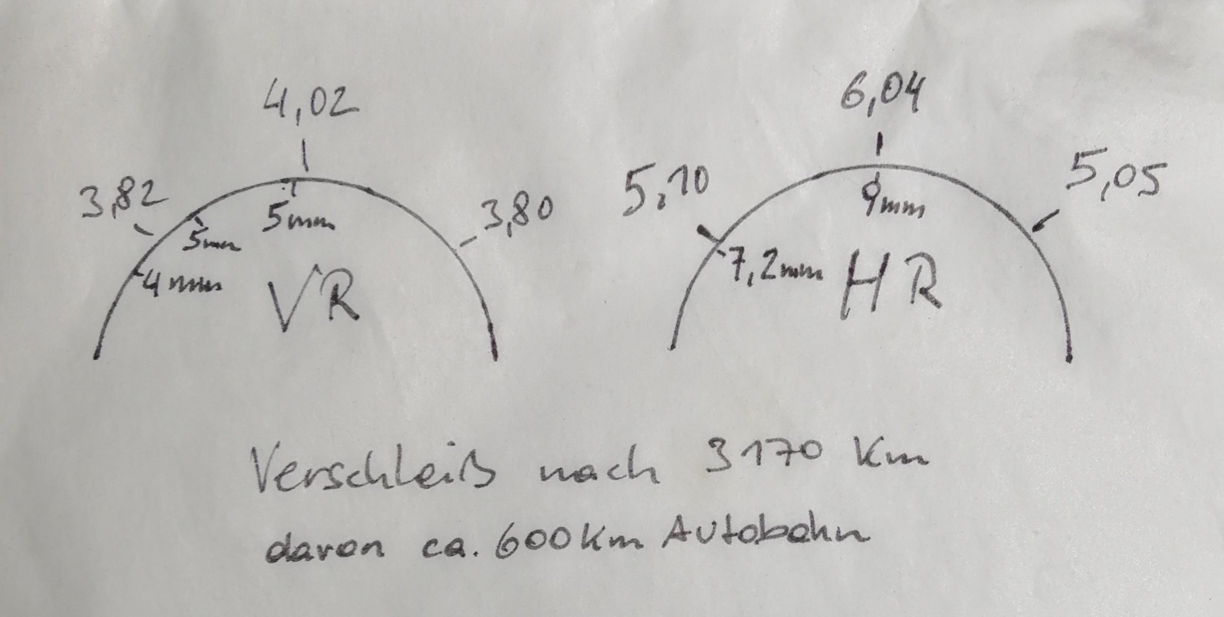

So, jetzt nach 300km Autobahn und 1800km Dolomitenhatz, kann ich auch meinen Senf zum Dunlop Meridian dazu geben.
Ich war am grübeln ob ich dieses Jahr wieder den Michelin Trail 5 aufziehen (hält bei mir ca. 3500km), oder den Meridian testen soll, da ich heuer vor habe etwas mehr zu fahren.
Der Vorderreifen des Trail 5 und CRA3 ist bei meiner Fahrweise nach ca. 2500km an den Flanken immer flach, und dadurch immer kippeliger geworden. Nein, ich bremse nicht in jede Kurve rein, aber fahre halt fast nur kurvenreiche Strecken.
Der hintere war bis zum Schluss ganz OK und hätte auch noch etwas länger als der vordere gehalten.
Bis auf die Laufleistung war ich auch sehr begeistert vom Trail 5 und CRA3.
Vom Meridian, bin ich aber sehr positiv überrascht worden, und kann ihm nur eine 1 mit 5 Sternchen geben.
Vom Grip her, hällt er locker auch mit einem Trail 5 und CRA mit, was ich nicht für möglich gehalten hätte.
Von den von mir bis jetzt gefahrenen Reifen auf der GS ( CRA3, PST2, MAA, MTN, MRoad4, Roadtec1) ist der Meridian bis jetzt der Alleskönner.
Handling vergleichbar mit Trail 5,
Eigendämpfung super,
Abrollgeräusche fast nicht hörbar,
Verschleißbild super (die ersten 2100km),
Verschleiß, trotz sehr, sehr agiler Fahrweise (Mendel,-Jaufenpass, Sella- Penserjoch ect.) sollte er noch locker 4000km halten.
Für mich, mein neuer Lieblingsreifen!!!! (den CTA3 bin ich noch nicht gefahren)

@golfti
Danke für die Info.
Kannst du später mal ein Update hinzufügen, wenn der Reifen fast abgefahren ist?
Vom Verschleiß beim Michelin, sind wir ähnlich unterwegs. Fahre zur Zeit den Michelin und würde mir mehr Laufleistung wünschen.
In den Seealpen wurde es am Ende mit dem Profil sehr knapp(0.2 mm) 11 Tage 4700km.

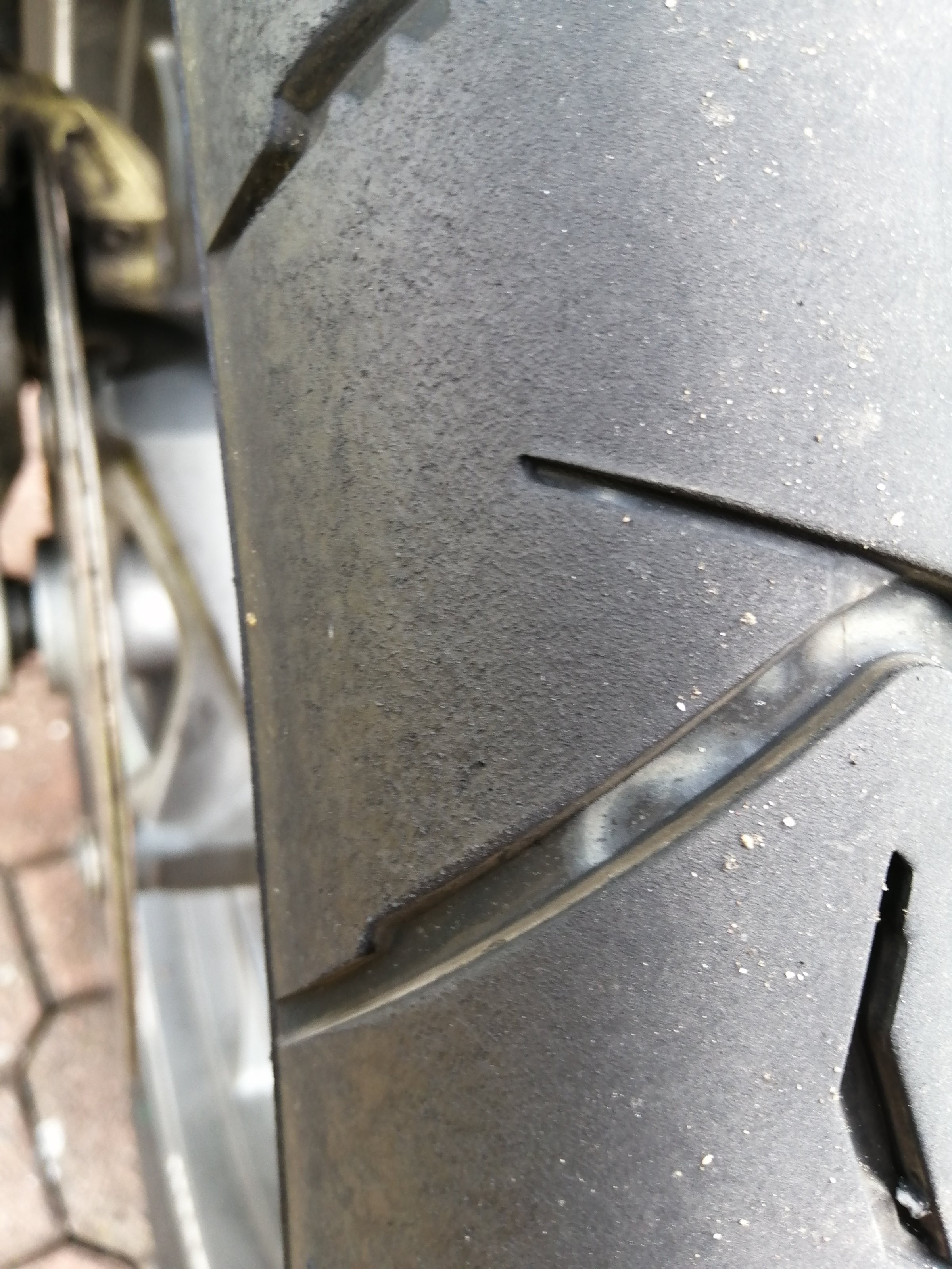

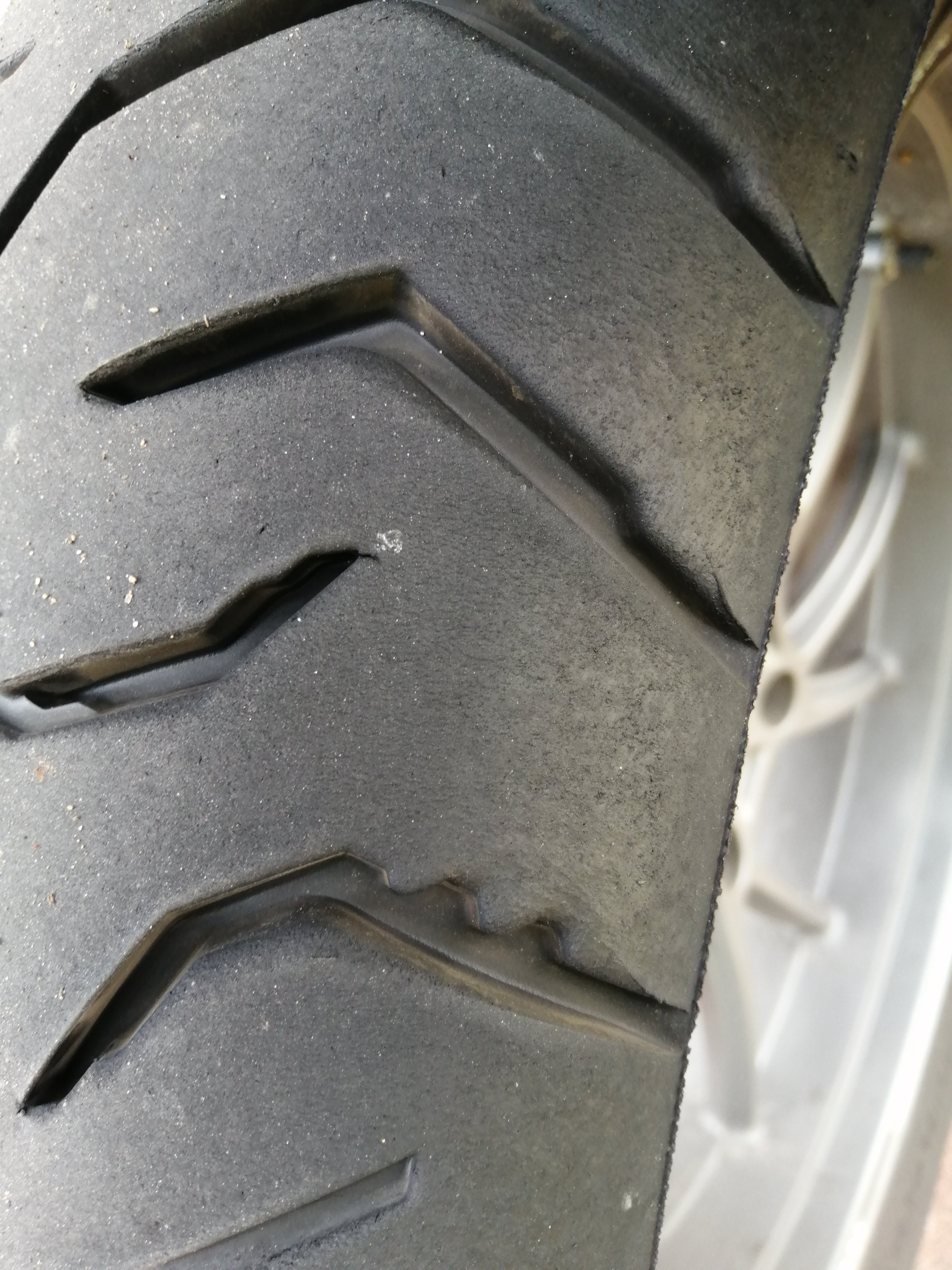

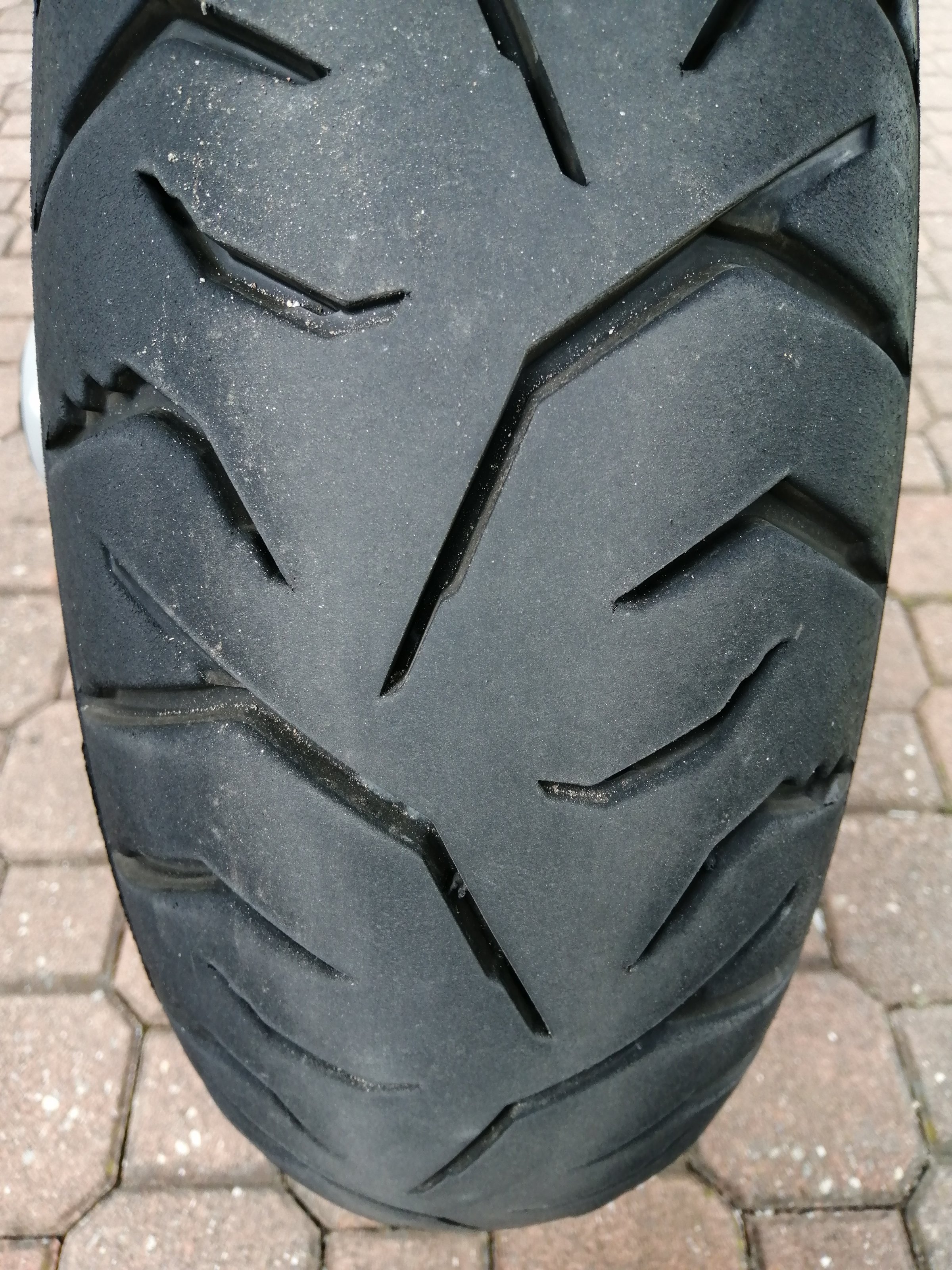

Moinsen, ich muß jetzt auch meinen Senf dazu geben. Ich habe den Meridian vor 6000 Km auf meine K25 ADV aufziehen lassen. In den Kurven kann man tatsächlich Melodien fahren. Hinten habe ich mittlerweile ne amtliche Kante reingefahren. Und das OHNE Autobahn. Also nur Landstraße. So einen enormen Verschleiß bei moderater Fahrweise hatte ich noch bei keinem Dunlop Reifen. Wobei der Meridian die gewohnt guten Fahreigenschaften hat. Ich war mit dem TrailSmart Max zufriedener, da der Verschleiß tatsächlich linearer verlief und er ein modererateres Klangbild hatte.

Mein Meridian auf Luft-GS singt auch in Kurven ( geradeaus nicht) und hinten wird schnell eckig. Haftung immer gut auf Asphalt, auf matschigen oder weichen Forstwegen eine Katastrophe.
