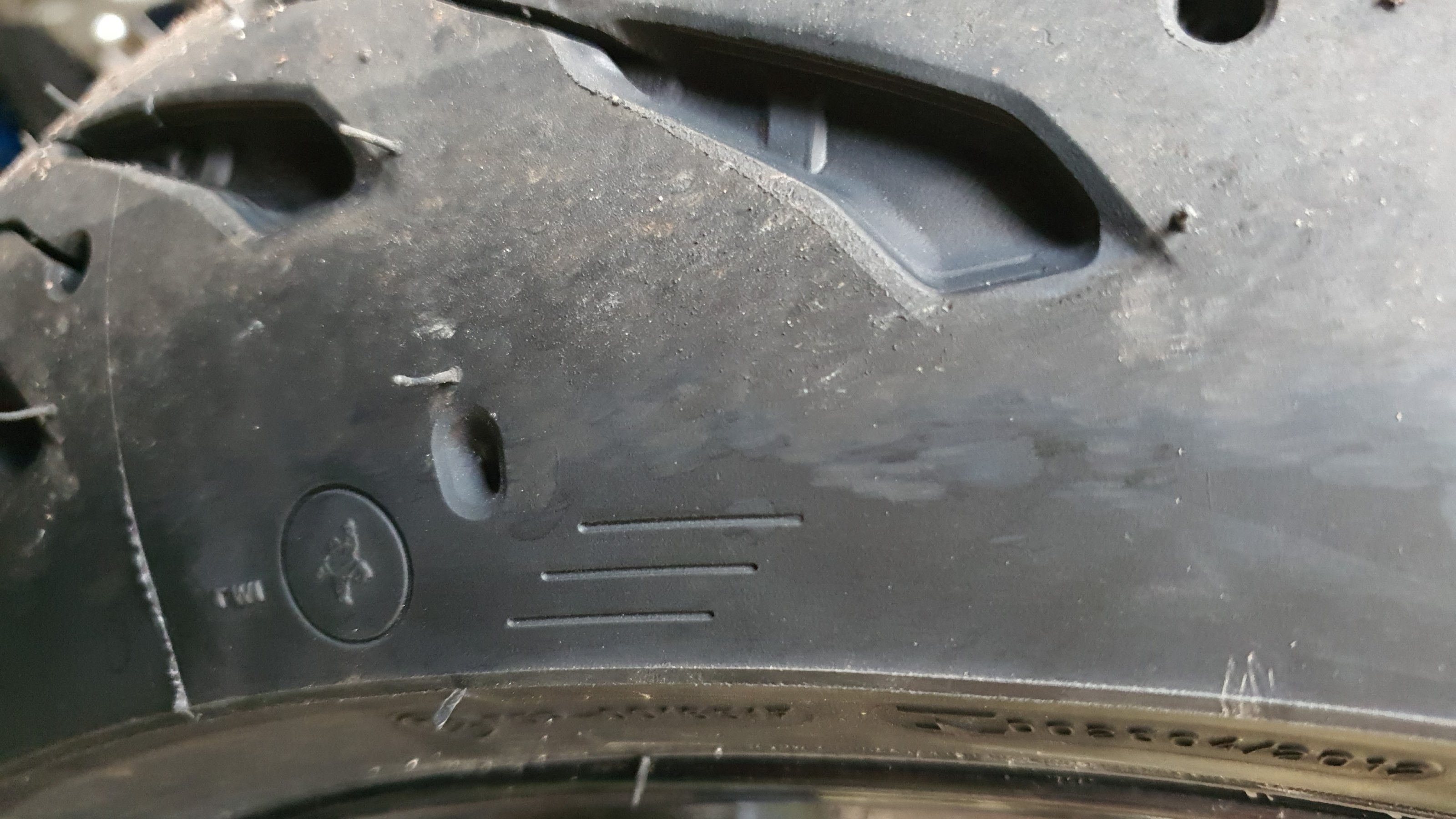

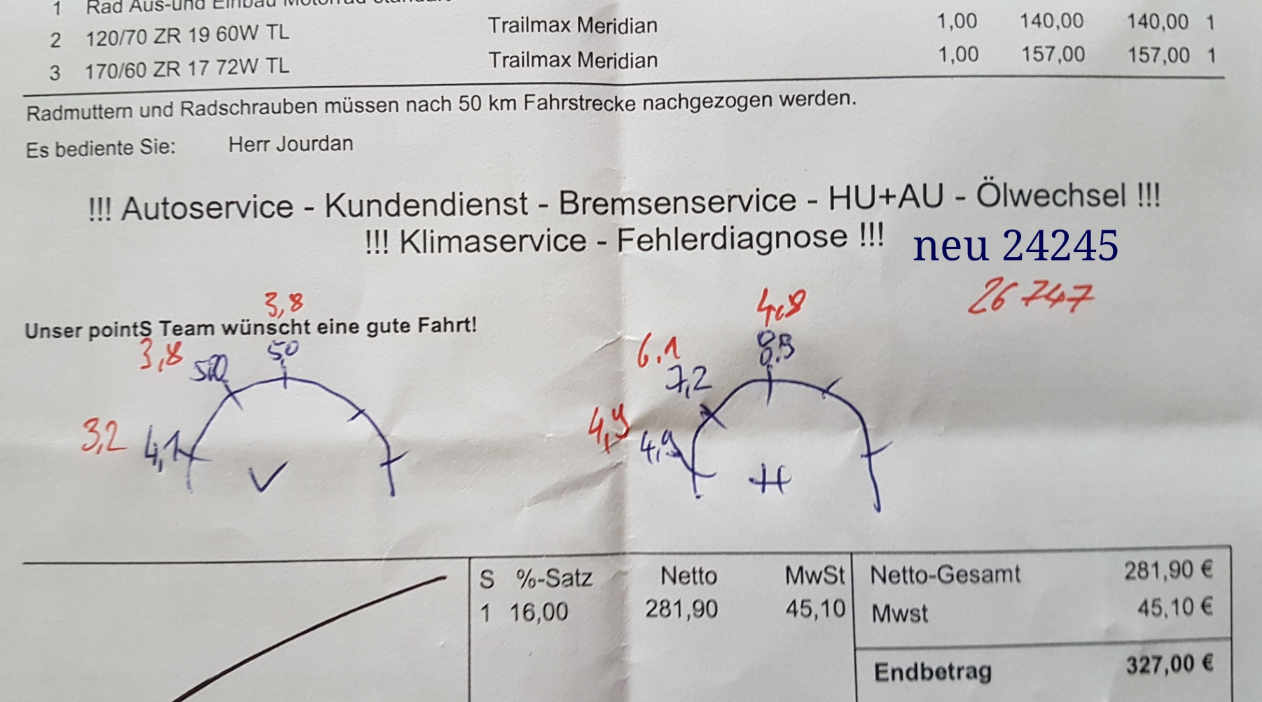

Seit 2.500 km fahre ich den Dunlop Meridian auf der R1250 GSA und bin nicht unzufrieden mit der Vorstellung des Dunlop.
Haftung, Dämpfung, Grip, Kurvenverhalten ("Reinbremser") passen bei meinen üblichen Bedingungen (i.d.R. gemütlich schwungvolle Landstraßen, kaum Autobahn, kein "Schotter", aber auch viele berufliche "Geradeaus-Fahrten"), da gibt es weder im Trockenen, noch im Feuchten etwas zu beanstanden. Einzig das erwähnte Abrollgeräusch des Vorderreifens nervt auch mich so sehr, dass es beim nächsten Satz wieder zurück zu Coniti geht (vorn CRA3, hinten CTA3).
Die Geräusche beginnen bereits bei geringer Schräglage und variieren mit zunehmendem Winkel. Bei uns gibt es z.B. auf der Nagoldtalstraße schöne langezogene Kehren... da kann ich inzwischen Melodien fahren :rocker:... Beim geradeaus Landstraßenwedeln ist es so monoton, wie das "Belegtzeichen" beim Telefon :lalala:
... weiterhin fürchte ich, daß eine möglicherweise geringe Laufleistung den Konzertauftritt des Meridian verkürzen werden. Mal sehen!

Hat der tatsächlich schon ü 4mm hinten in der Mitte verloren? Oh man, ich habe den Meridian heute ebenfalls bestellt. Wird nach Pfingsten montiert.
Da bin ich aber mal gespannt 🙄

Nach den Verschleißmaßen ist er in der Mitte platt gefahren ohne viel Kurven nach 2500km

Mich hat der Verschleiß der vorderen Lauffläche mehr überrascht!
Freu dich auf den Reifen... er funktioniert prima und jeder sollte den Reifen selbst erFahren und sich dann ein Urteil bilden.
... der Hinterreifen schaut wirklich platt gefahren aus. Wobei man dem Reifen zugute halten kann, dass er erst zwei oder drei Ausfahrten über 10 Grad hatte, der Rest war bei kühleren Temperaturen von November über den langen Winter und zähen Frühling. Mit weniger Schräglage wie gewohnt ;)
