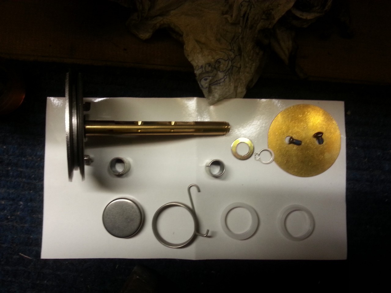

Für alle die es interessiert:
Das ist der Inhalt des Drosselklappen-Care-Packs von Ralph Engelbrecht für die Bing 75/45/104.
Die Buchsen sind beschriftet mit 812DUD13B GGB

Übrigens: Wir sind mittlerweile inkl. Versand bei knapp 100 Euro für das Packerl.

Die neue Scheibe lieg ja auch schon auf der Werkbank - aus dem (mittlerweile recht teuren) Packerl von Ralph. Spätestens wenn dann die linke Drosselklappe auch noch überholt ist, sollten die Scheiben dann ja auf jeden Fall gleich sein.
Vielleicht ist die eine ja schon besser.

Die zweite Reparatur für dieses Jahr ist jetzt auch (fast) durch: Drosselklappe (zumindest die Rechte) neu lagern. Zwei Tage hab ich jetzt gefummelt um die Permaglide-Buchsen raus zu bekommen. Die Teilchen saßen so fest, dass weder Hitze, Kälte, der Schweineschanz noch eine Kombination von allen geholfen hat. Letztendlich hab ich jetzt wirklich den Dremel angesetzt, ne Nut reingefräst und die Dinger dann rausgehebelt. Vielleicht hab ich ne bescheidene Drosselklappe erwischt, aber auch die neuen gingen so straff rein, dass man die sicher mit keinem Ausdreher wieder rausgeschlagen bekommt. Jetzt muss nur noch die Syncro ran und ein weiterer Teil ist geschafft. Erstaunlich war für mich der Abnutzungsgrad der Drosselklappe selbst - also der Scheibe da drin. Mit der alten lief die Luzie selbst mit anschlag reingedrehter Bypass-Schraube noch. Jetzt mit der neuen Scheibe kann man bei geschlossener Drosselklappe kaum noch durchpusten.

Die Feder für die Rückholung der Drosselklappe sieht auf dem Foto sehr stabil aus, ist sie stärker als die ursprüngliche Feder?
Gruß Klaus

Hallo Klaus!
Ich hab zwar nicht gemessen, würde aber ich würde sagen der Drahtdurchmesser ist der gleiche. Es wirkt nur stärker weil Neu+Glänzend und nicht Alt+Abgeranzt.
Von der Betätigungskraft her würde ich sagen: Wie vorher - wobei man mit der Hand nun aber auch keinen Unterschied zwischen 3 und 7 Newtonmeter merkt ... also ich nicht :-)
