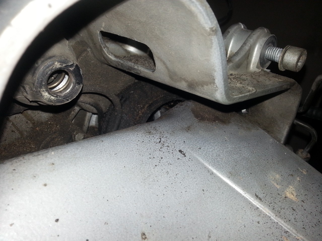

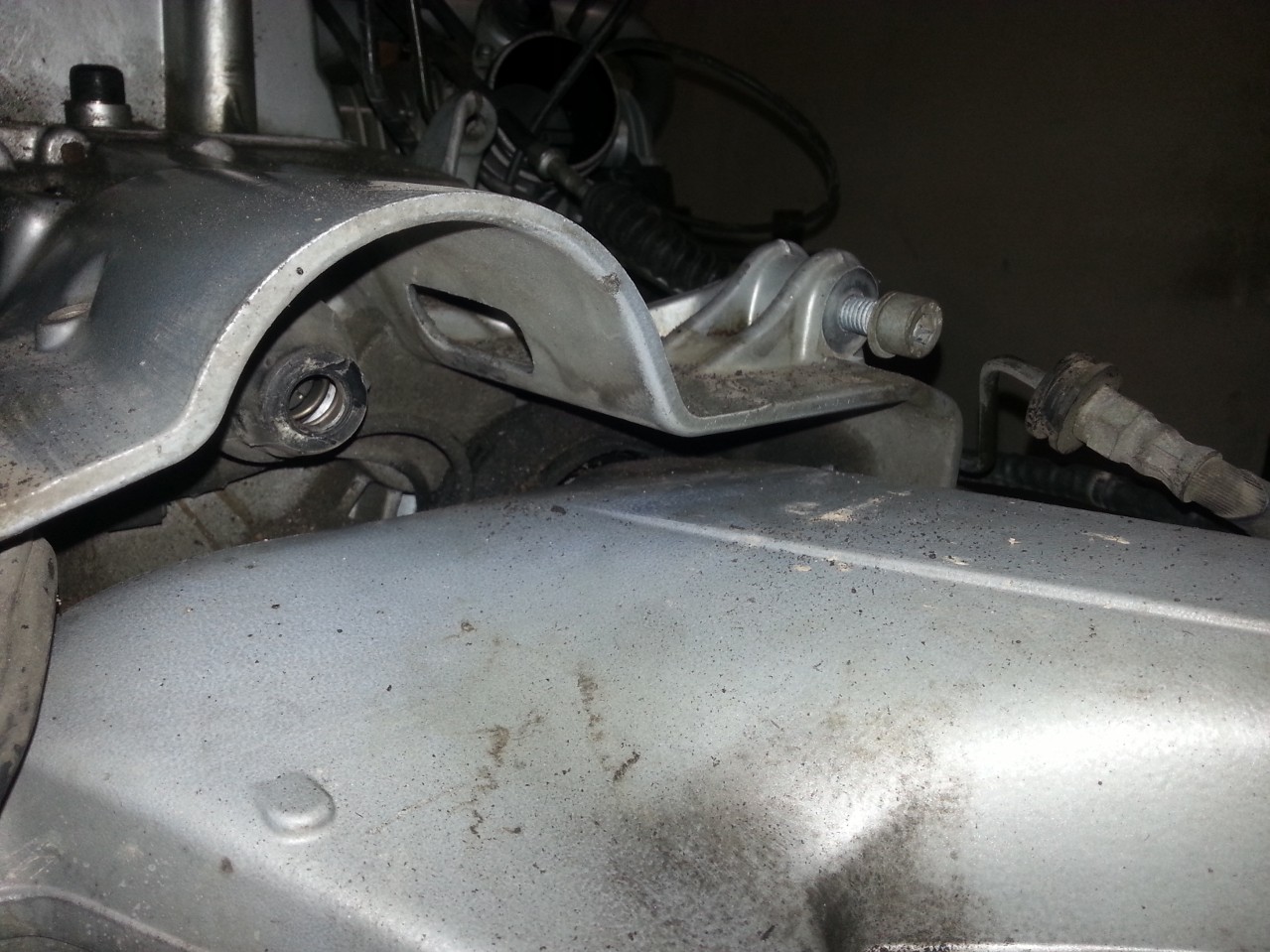

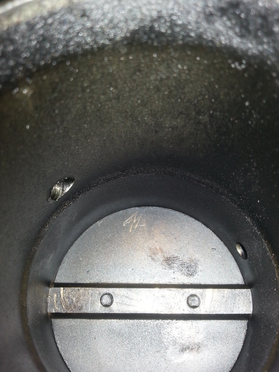

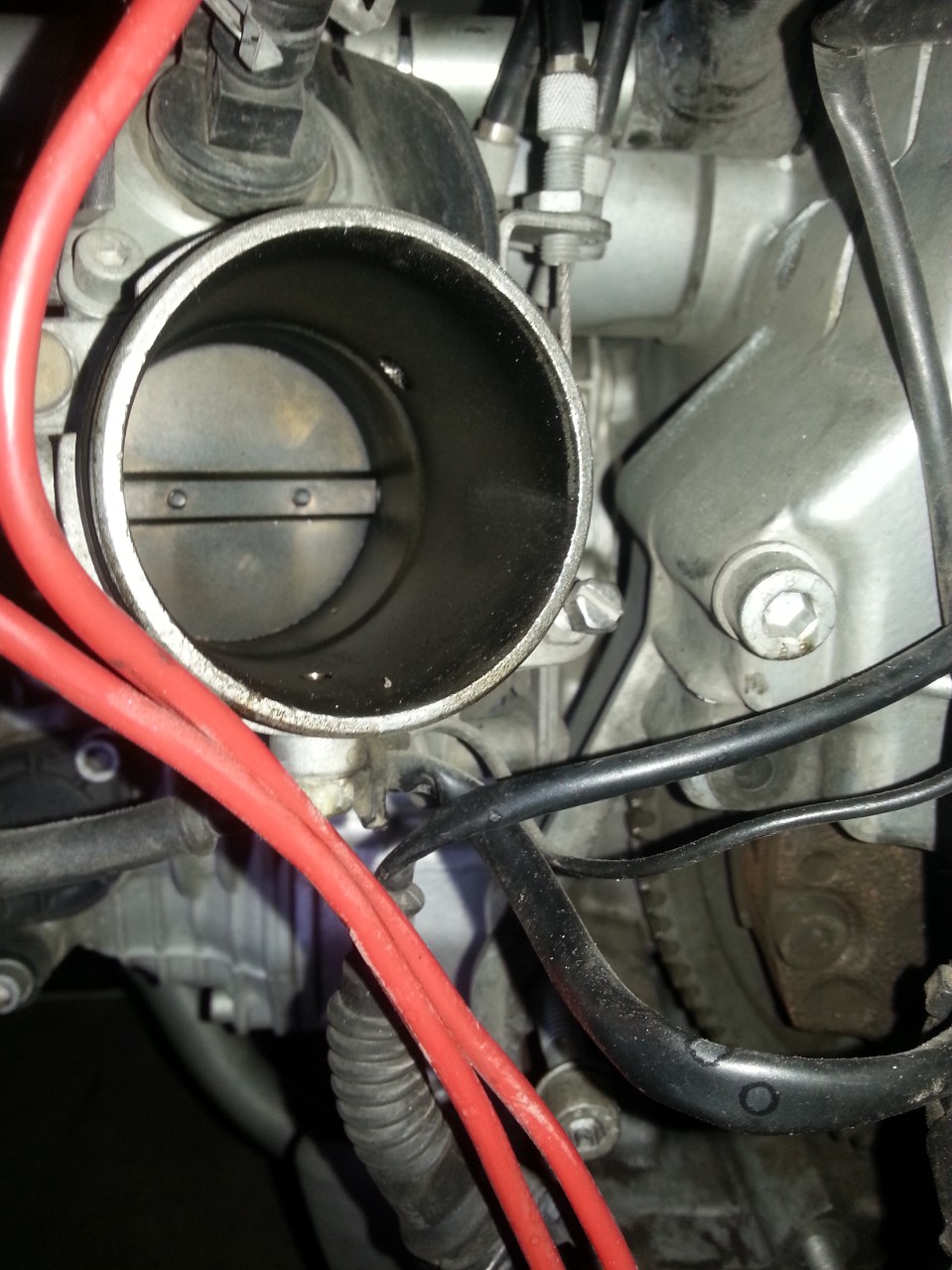

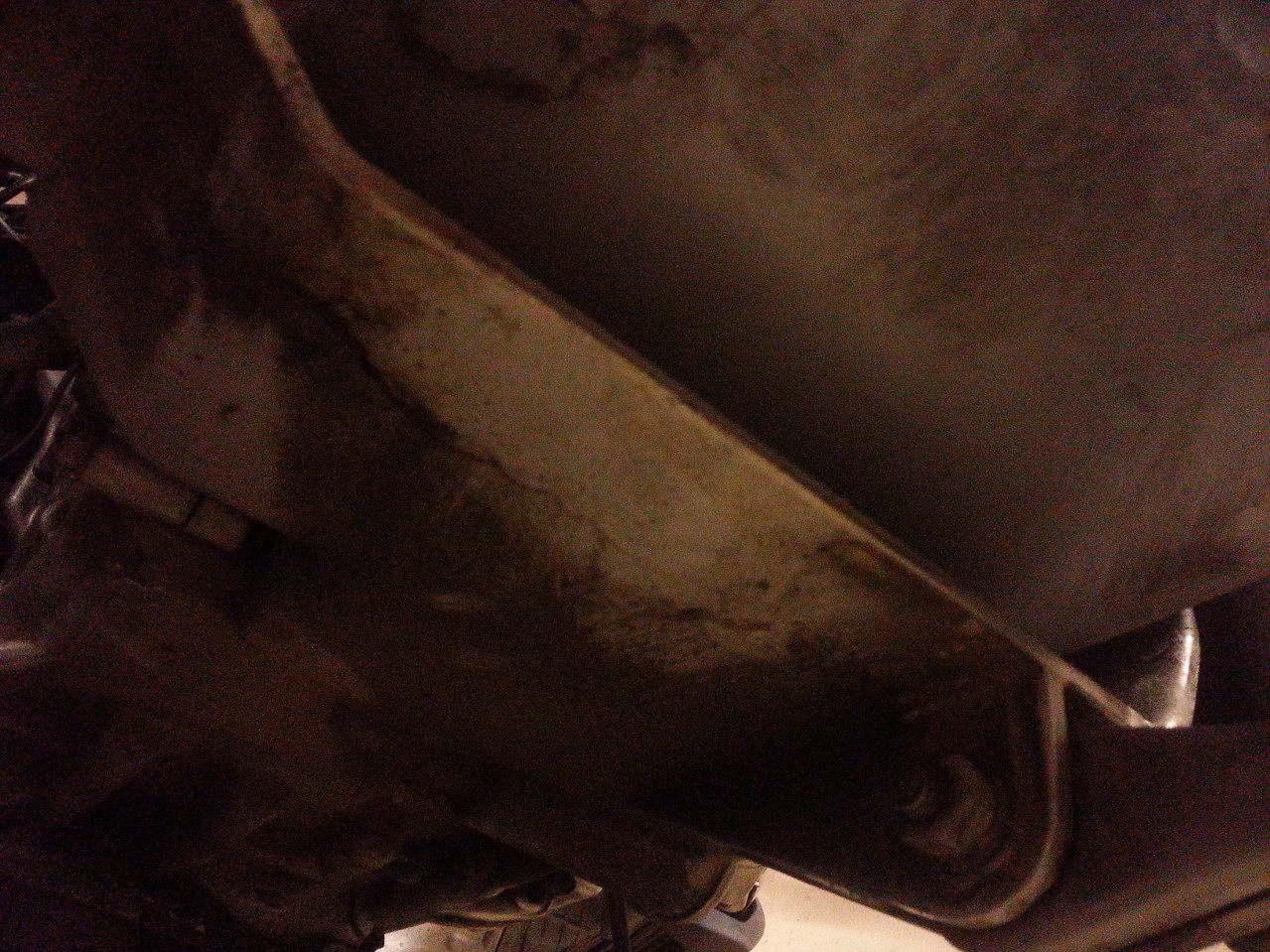

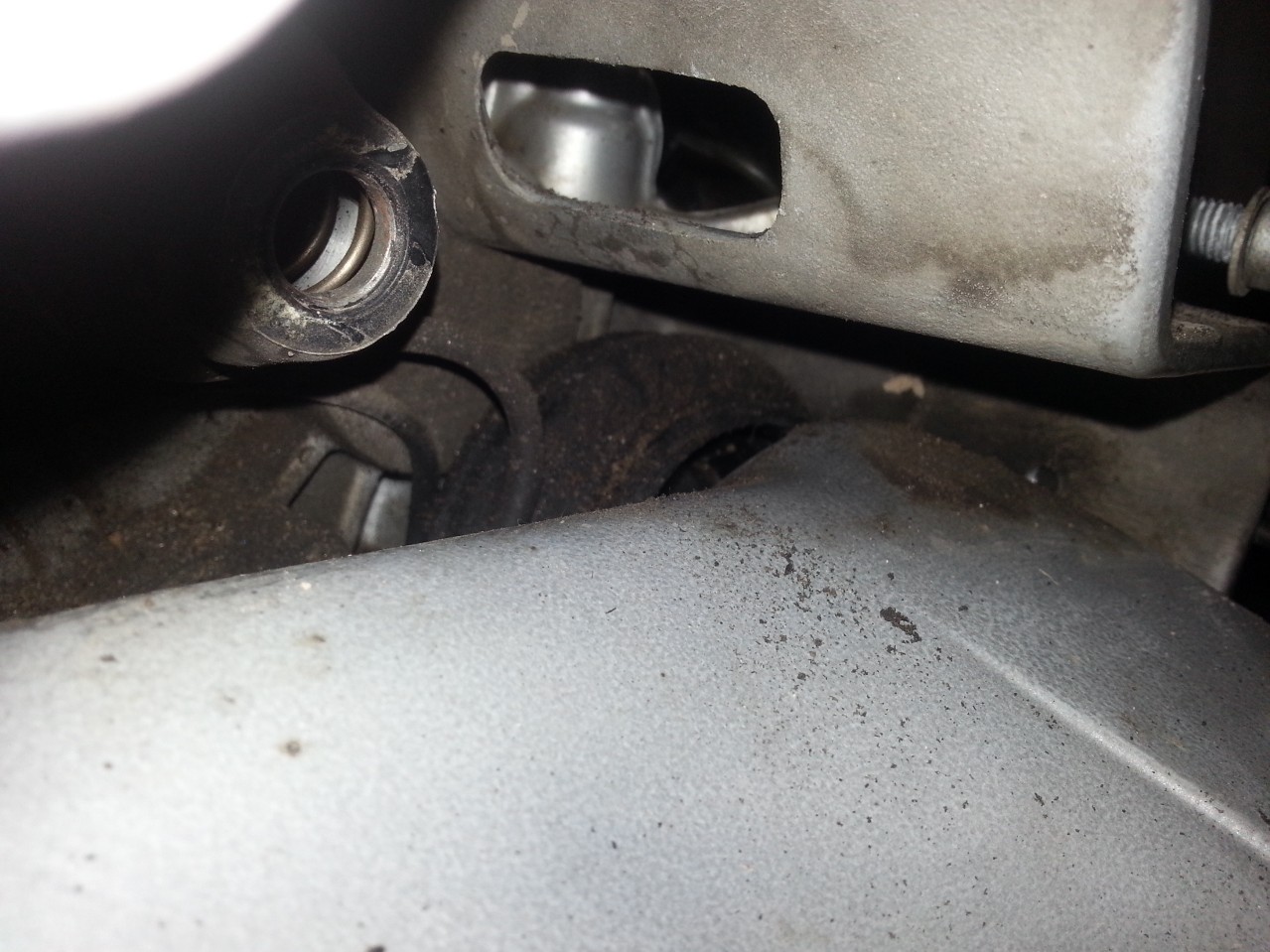

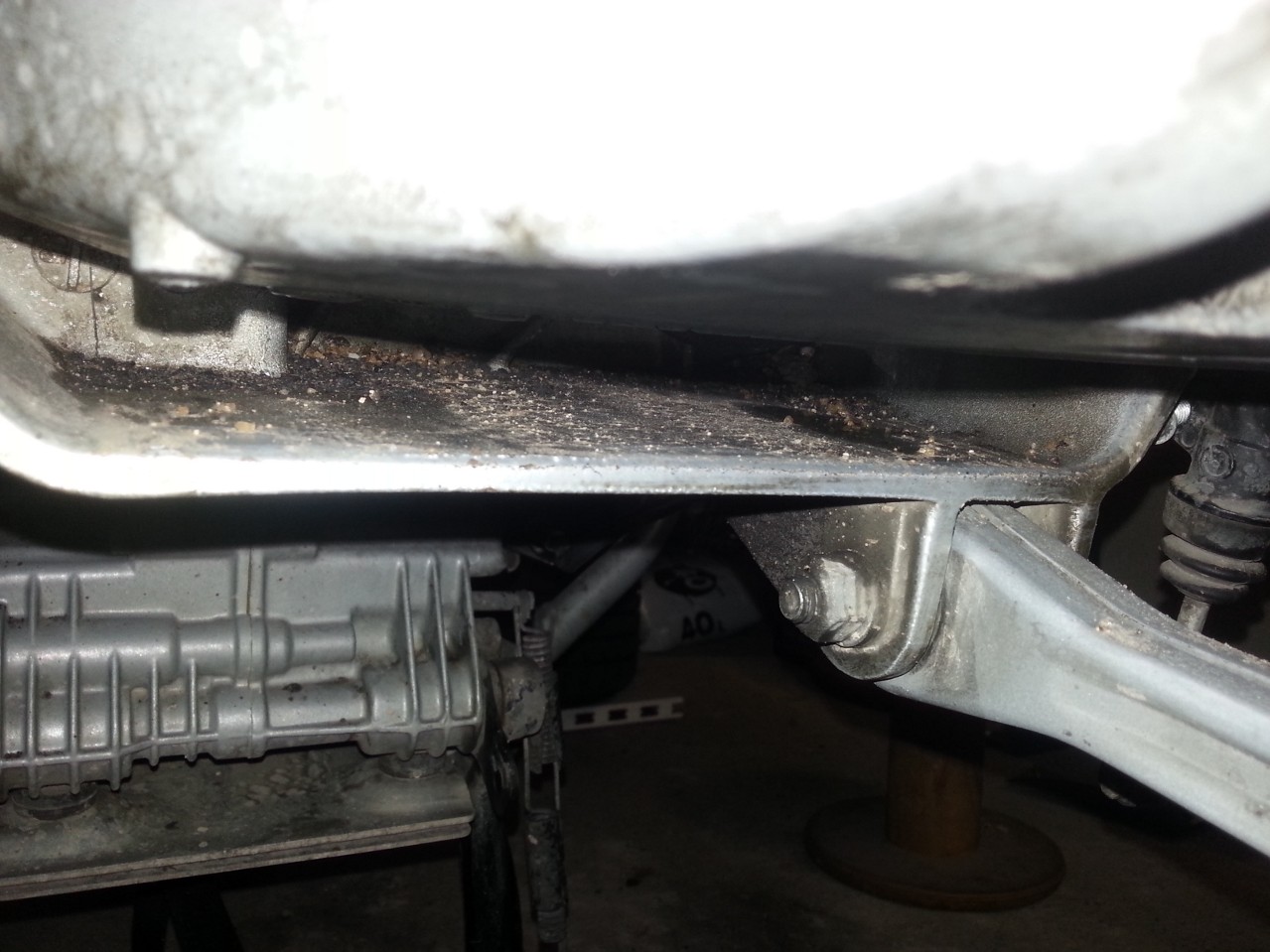

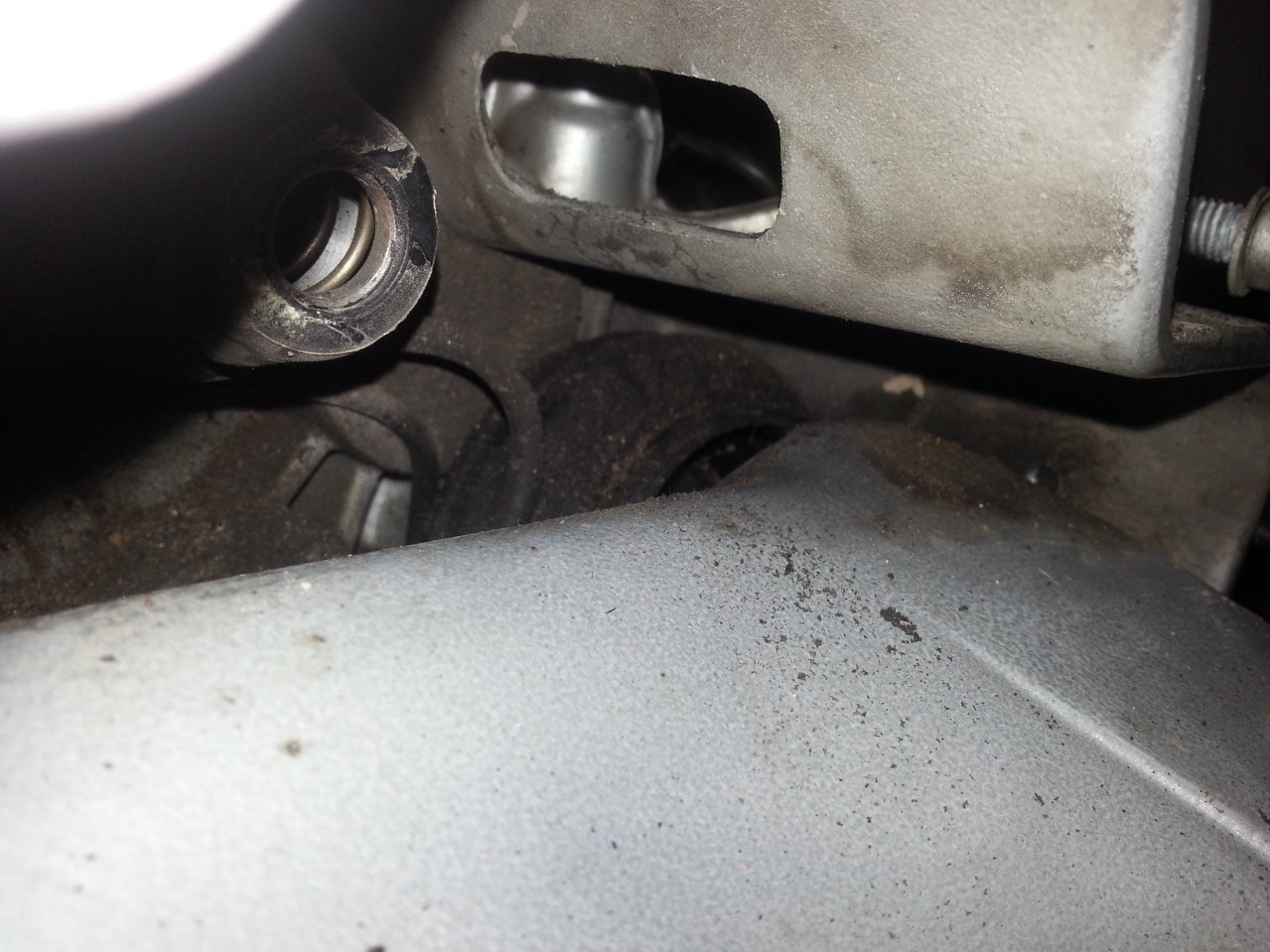

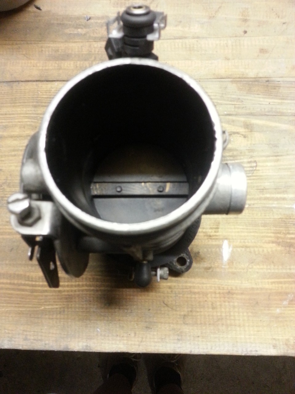

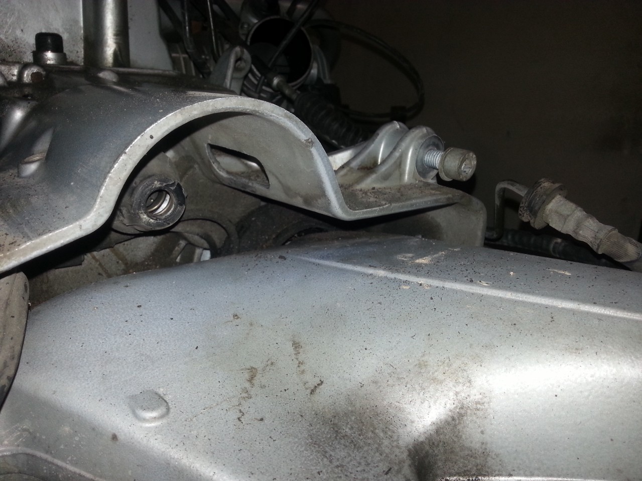

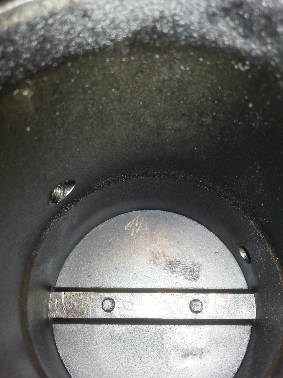

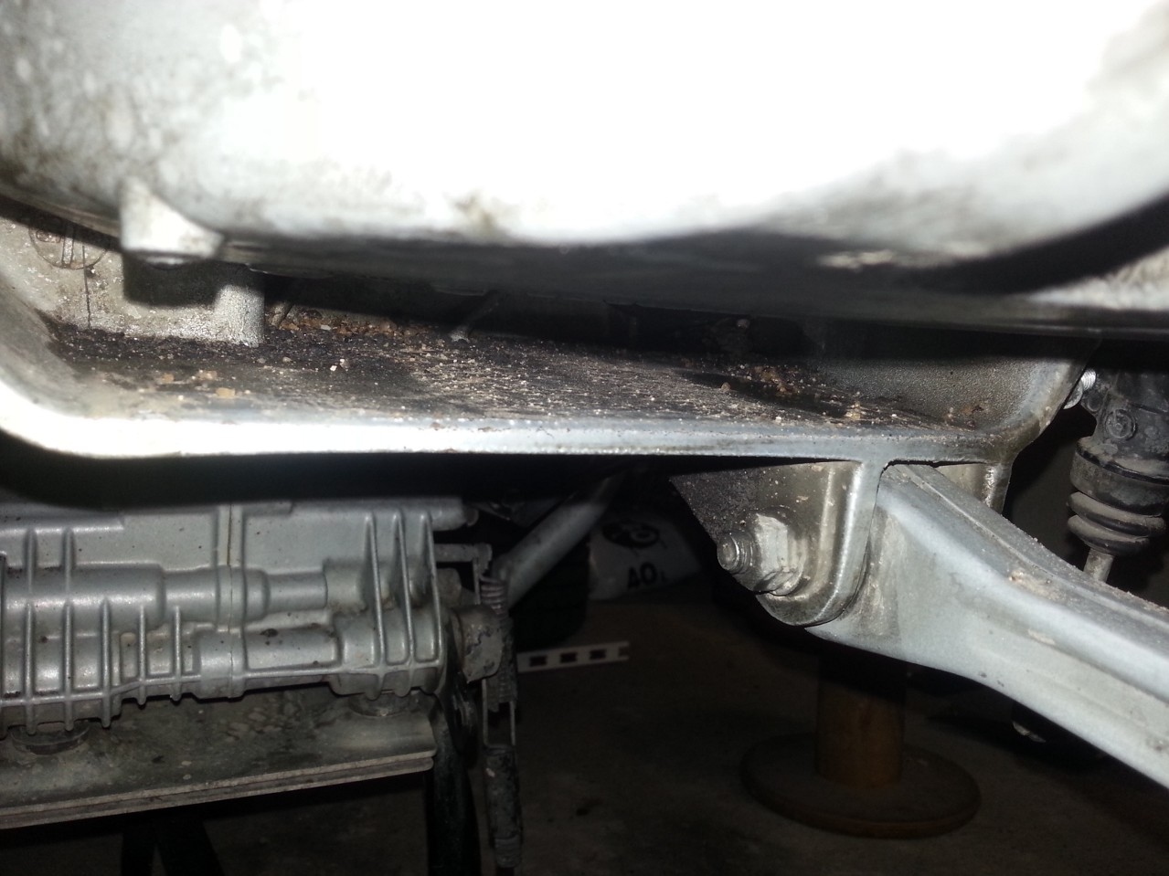

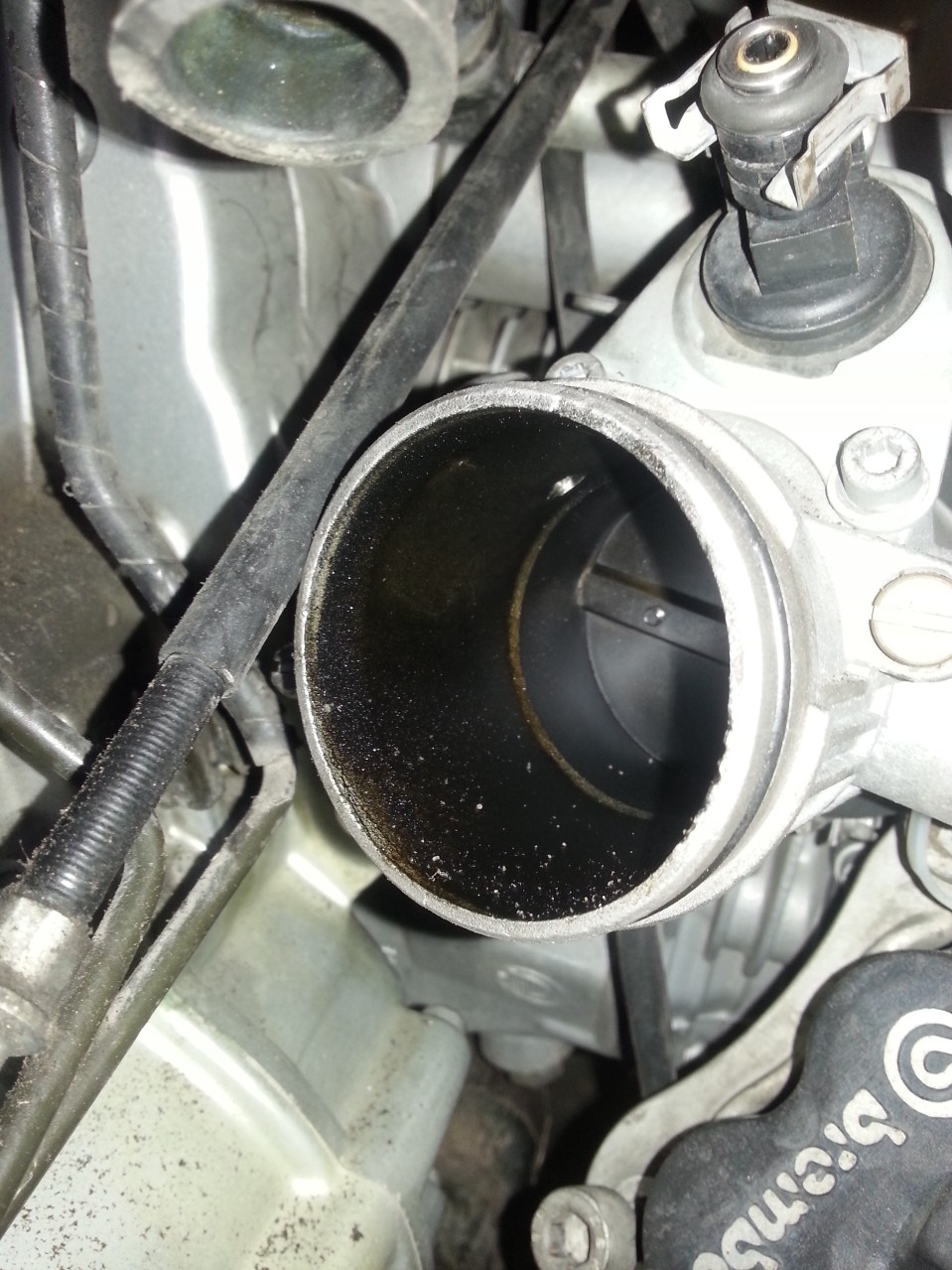

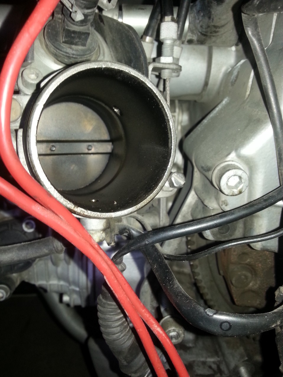

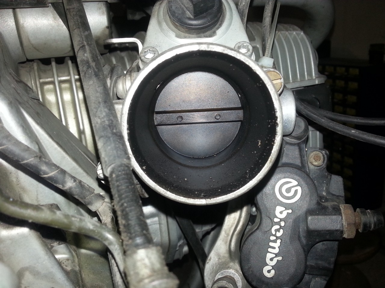

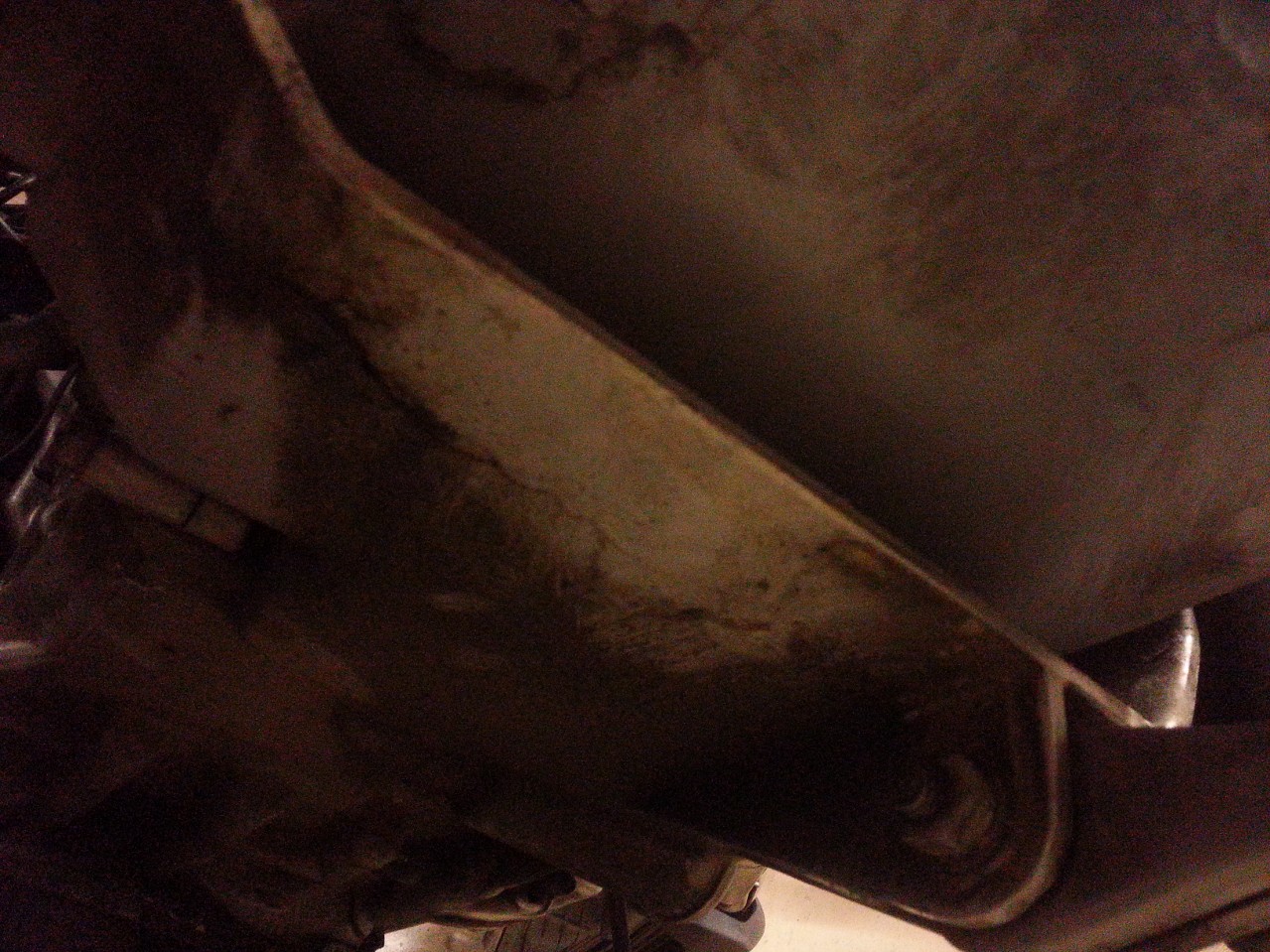

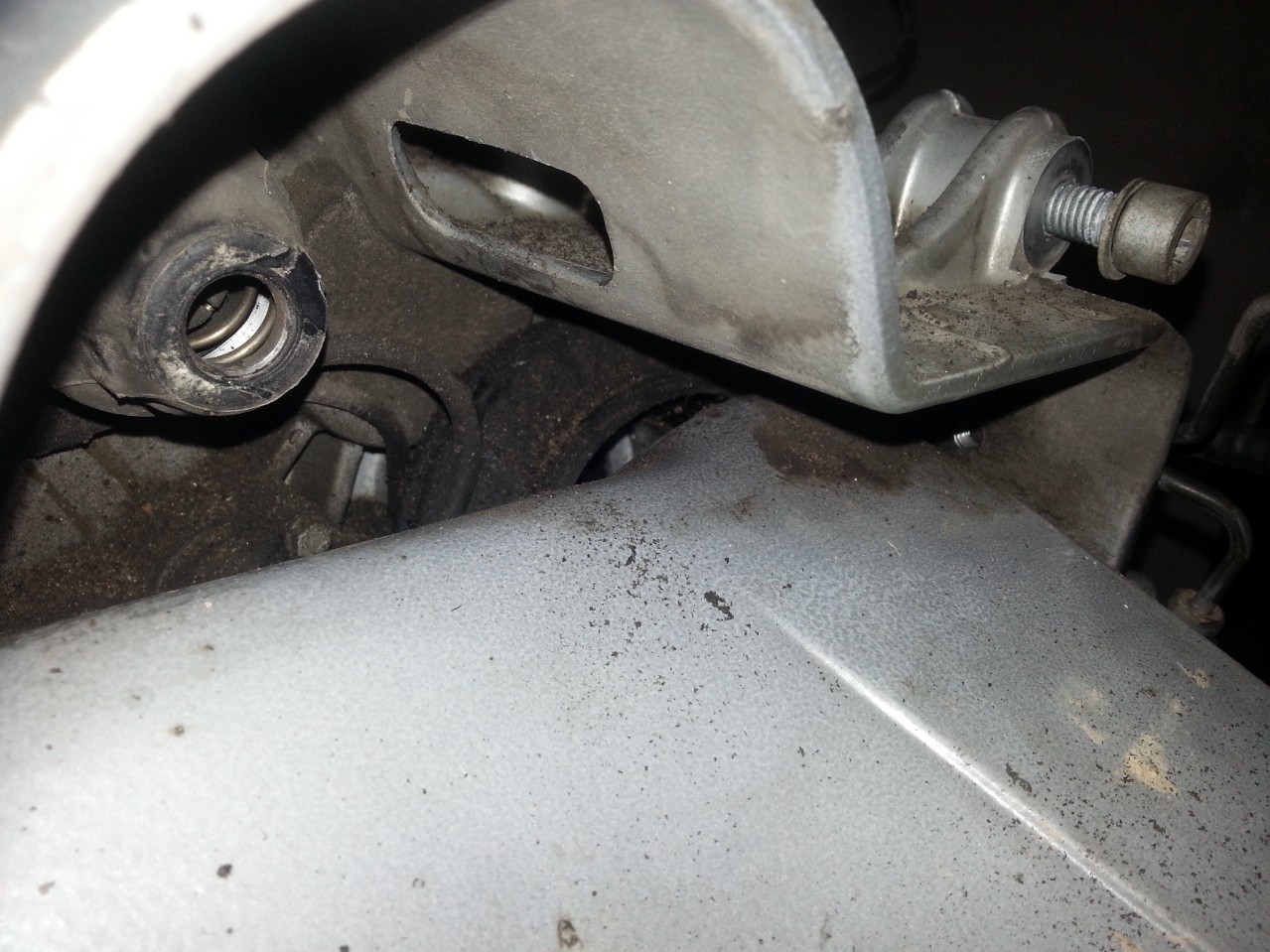

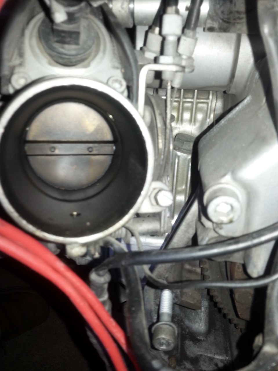

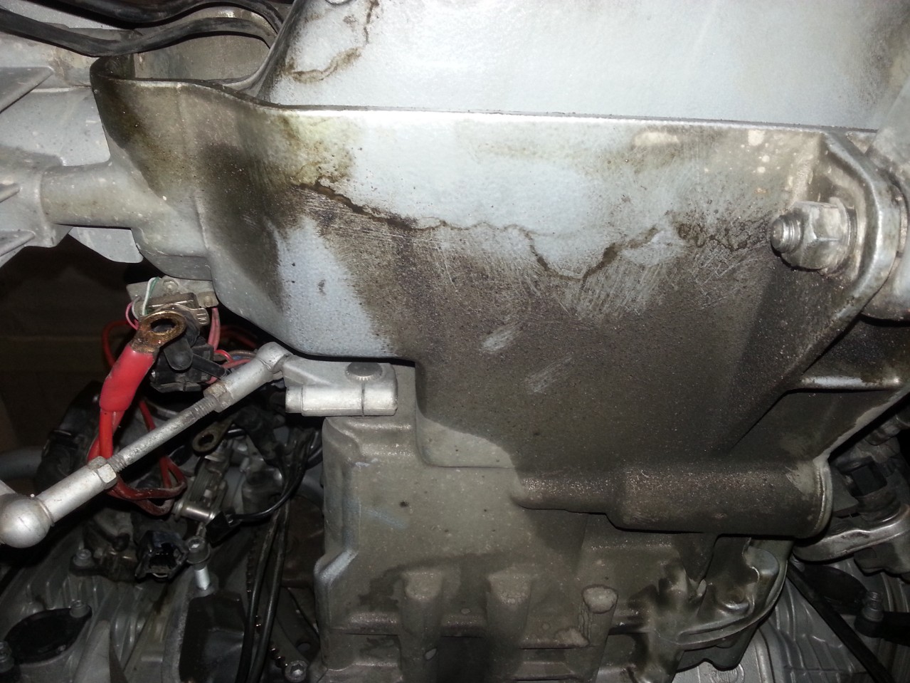

So liebe Freunde, es war soweit: A***h ist Oben ! Schön wars! Am Samstag kommen dann 2 Moppedkumpels und helfen mit beim Getriebeab- und Anbau. Die "neue" gebrauchte Kupplung liegt auch schon auf der Werkbank und beim Zerlegen ist bis jetzt nichts sichtbar kaputt gegangen.
Ein paar Fragen hätte ich aber trotzdem noch und bin wie immer für eure Antworten dankbar.

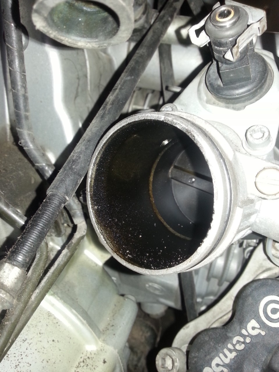

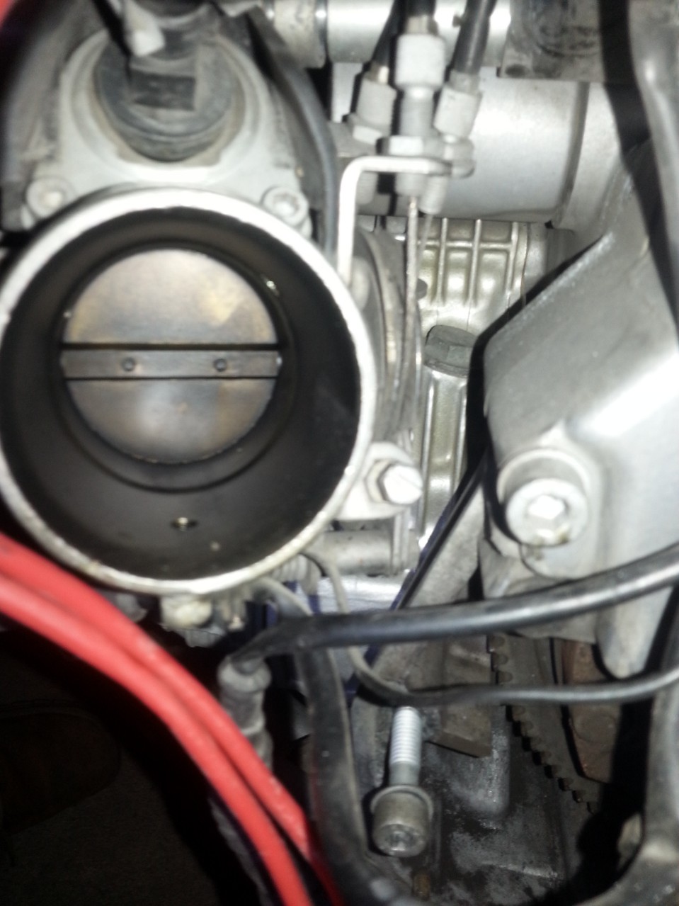

1. Auf den Bildern 1-6 sieht man die Drosselklappen von innen. Es hat mich hier schwer gewundert, dass diese innen recht schwarz sind und mit einer Art Ölfilm überzogen. Mit nem Lappen, ein bischen Bremsenreiniger und etwas Geduld geht er weg. Ist das normal? In jedem Falle hab ich jetzt schon mal gemerkt, das Drosselklappenwelle auf der rechten Seite mindestens einen halben Millimeter Spiel hat - erstaunlicherweise mehr Spiel auf der Innenseite mit der Anschlußscheibe für den Bowdenzug als auf der Außenseite mit der Alukappe. "Drosselklappe neu lagern" wird also wohl das nächste Projekt - aber da hab ich die entsprechenden Hilfestellungen schon gefunden. Nachdem ich den Bowdenzug der rechten Drosselklappe zwingend demontieren musste um das Heck hoch zu bekommen, steht mir dann auch die erste selbstgemachte Synchronisierung ins Haus. Ich bin mal echt gespannt Freunde.
2. Auf den Bildern 7 bis 12 sieht man den Gebetriebeausgang zum Kardan hin. Dieser Bereich, inklusive Getriebeunterseite und Innenseite des Kardan, waren recht "versifft". Direkt flüssiges Öl habe ich nicht entdeckt, nur halt so einen Film aus "Öl-Dreck-Gemisch". Auf den Bildern war ich teilweise bereits mit Bremsenreiniger zu gange - weshalb der Dreck so ungleichmäßig verteilt ist. Hier hat es mich gewundert, dass der Faltenbalg am Getriebeausgang hin zum Kardan NICHT mit dem Kardan abschließt. Am Besten sieht man das auf Bild 8. Ist das normal oder ist das vielleicht die Quelle meines Öls?

Hallo Maik,
Glückwunsch zur erfolgreichen ersten Etappe!
1. Zu den Drosselklappen: Die sind dort immer leicht schwarz und schmierig. Daß Deine ne Idee fettiger sind als andre, mag sein. Evtl. machst Du mal die Ölablassschraube am Luftfilterkasten (links unten) auf und läßt das dort (evtl.) befindliche Öl ab. Wenn Du immer mal wieder ein wenig zu viel Motoröl aufgefüllt hast, wird das überschüssige hier rein abgeblasen und dann wieder angesaugt.
2. Drosselklappenspiel ist laufabhängig leider auch normal. Kann aber überholt werden.
3. Die Schmiere am Getriebe würde mich jetzt nicht groß beunruhigen. Schau mal die Unterseite von Motor/Getriebe Deines Autos an. Blitzeblank ists dort nach Jahren eher selten. Jedenfalls scheint Dein Getriebe keine große Leckage zu haben. Und falls irgendwann tatsächlich mal auf dieser Seite des Getriebes der Ölverlust überhand nimmt, läßt sich der Simmerring nach Demontage der Schwinge problemlos ersetzen. (Kannst Du natürlich auch jetzt gleich mit machen.) Interessanter ist allerdings die andere Seite des Getriebes, die Motor/Kupplung zugewandt ist. Im Idealfall sollte es dort tatsächlich furztrocken sein. Ne minimale Undichtigkeit dort ruiniert über kurz oder lang Deine neue gebrauchte Kupplung. Also schau dort besonders genau hin! Dort kein Öl toleriern! Denn um diese Seite des Getriebes bzw. des Motors später abzudichten, mußt Du genau die selbe Arbeit wieder machen, die jetzt noch vor Dir steht. Bzw. noch ein wenig mehr, sollten die Dichtringe der Kurbelwelle ölen.
Die Gummianschette zw. Getriebe und Schwinge ist ne Staubschutz-Manschette und keine Öldichtung. Dieser Gummibalg ist nur an der Schwinge mit einem Federring gesichert. Über den Flansch am Getriebe wird er nur draufgestülpt. Kann schon sein, daß der irgendwann mal abgerutscht ist oder nicht richtig aufgesetzt wurde.
Wünsche weiterhin viel Spaß beim Operiern!
Grüße vom elfer-schwob

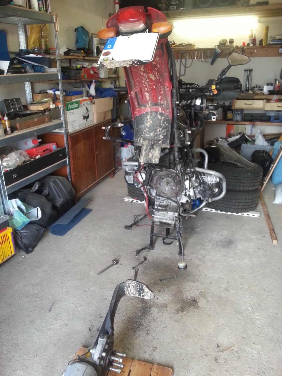

So Freunde !
Auf war ´se, und zu isse auch wieder. Die Gute. Es ging alles erstaunlich gut, ich hab mir da viel Zeit gelassen. Und an "sicherheitshalber" gekauftem Material hab ich nichts gebraucht, noch nicht mal die Dichtungen der Ansaugrohre vom Luftfilterkasten zu den Drosselklappen. Nachdem ich heute soweit war ist die Luzie sogar ohne weiteres angesprungen. Wider Erwarten trennt und öffnet die neue Kupplung sogar :-)
Die nächste Herausforderung ist jetzt die Synchronisierung des Motors, da ich ja den Bowdenzug zwischen den Drosselklappen aushängen musste. Die Schlauchwaage nach Gerd´s Anleitung hab ich schon gebaut und auch jetzt schon mal angeschlossen:
Der Pegel steht auf "Lustig". Sogar beim reindrehen der Bowdenzugschraube an der rechten Drosselklappe auf ANSCHLAG war die Waage noch nicht in Waage. Aber Anleitungen gibt´s dazu ja genug. Witzig wird bestimmt nur die Geschichte, dass die Drosselklappenwelle auf der rechten Seite mindestens 0,5 mm klappert - sonst wär´s ja keine (Drossel)klappe. Aber das wird auch noch, wenn auch nicht heute mehr.
An Werkzeug hatte ich auch alles da - nur ein 15er Schlüssel und eine 15er Nuss für den Ausbau/Einbau des Federbeins fehlte irgendwie. Scheint in "normalen" Sätzen nicht enthalten zu sein.

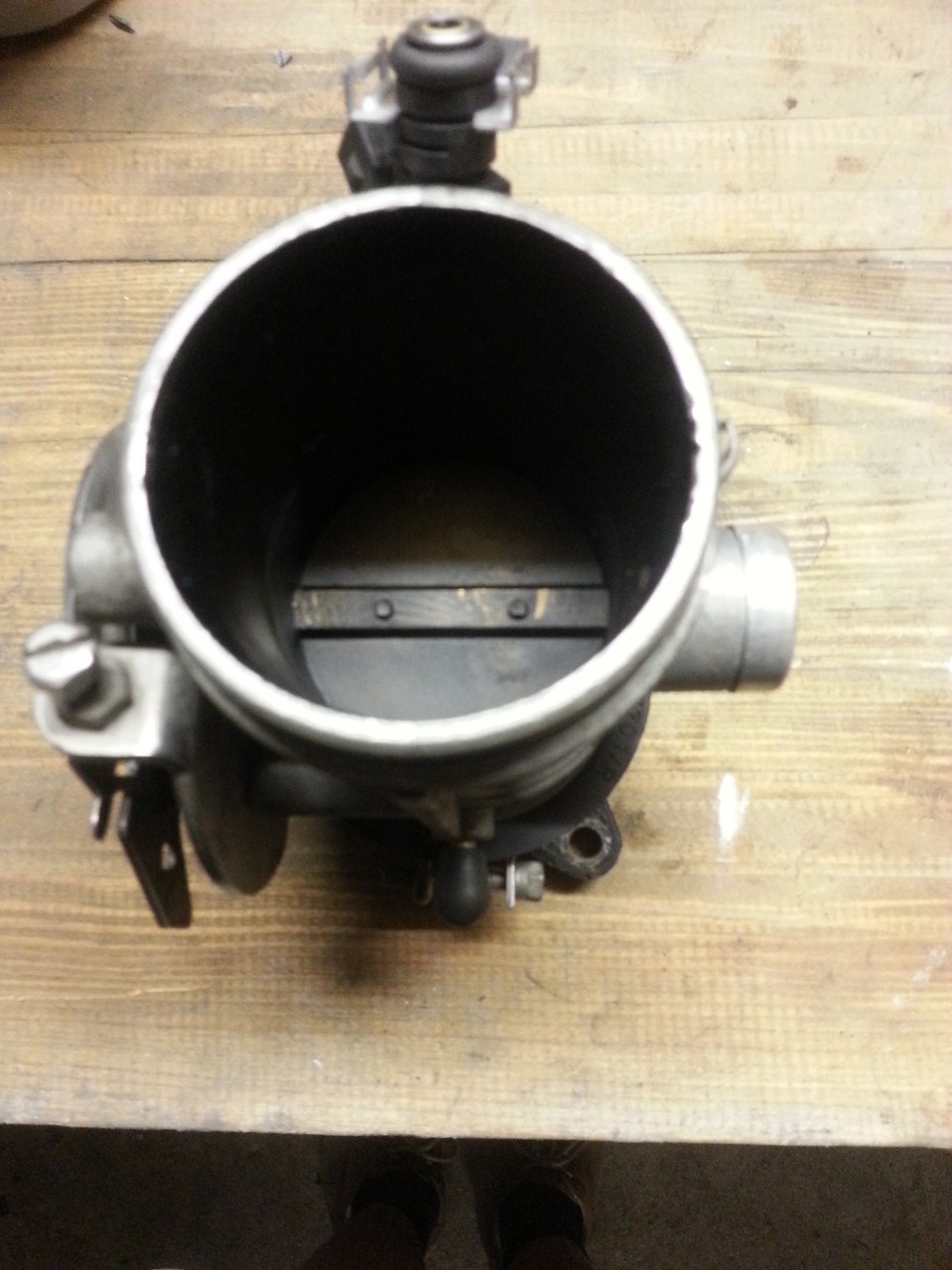

Hab jetzt mal die Drosselklappe zerlegt und versuch mal den Feder-Trick. Alles andere hab ich eigentlich so gemacht wie du gerade beschrieben hast. Sobald aber die rechte Freundin nicht mehr auf dem Anschlag anliegt fängt sie an zu springen, dass es eine wahre Freunde ist. Und die Schlauchwage tanzt Samba.
Nach dem Aushängen der Feder seh ich aber schon das mein Freund die rechte Drossel auf der Innenseite (wo die Feder sitzt) am Lager in alle Richtungen einen Millimeter Spiel hat.

Hatte jetzt die Drosselklappe draußen und zerlegt. Der Verdacht hat sich erwartungsgemäß bestätigt. Außenseite geht noch halbwegs, Innenseite einen Millimeter Spiel - Lage und Welle hin. Prima.
Elfers Tip mit dem Feder kürzen habe ich umgesetzt und in das Lager das dickste Fett reingeschmiert dass ich da hatte: Das Staburags von der Kupplungsverzahnung. Hab den ganzen Murks jetzt wieder verbaut - kann die Luzie jetzt aber aus Rücksicht auf die Nachbarn nicht anlassen.

Der richtige Weg ist, beide Saugrohre neu zu lagern ..... hört sich so an als wenn du nur für eine Seite Teile bestellt hättest .... glaub es mir .... die ander sieht genauso beschissen aus .... und mal ehrlich ... bei Bremsbelägen wechselt man auch immer beide und nicht nur den stärker abgenutzten ....
Die Seilzüge müssen in ihren Stellschrauben leicht und locker laufen (Fetten) und dürfen nicht verkanten
Der Zug der von links nach rechts läuft, darf nirgendwo anstoßen (da läuft der Schlauch von der Motorentlüftung
