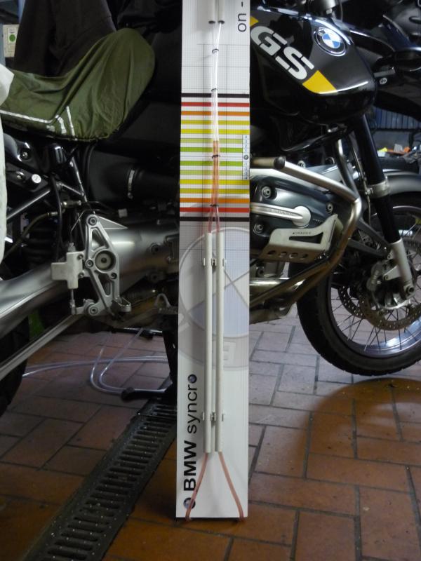

Hallo
So hier mein orginal BMW Sychrotester ;) .Meine BMW soll ja schliesslich eine BMW bleiben:rolleyes:.Jetzt ohne Quatsch,Gerds Tipps sind super hab das das Ding nach Anleitung von Powerboxer gebaut,noch ein bisschen verschönert funktioniert prima.Danke noch mal an Gerd.
Bernd
rainmoto
rainmoto
14.07.2006
1.929
München
Zwei rote R1100GS
Nobel Nobel;)
und so eine Werkstatt hät ich auch gern:(
