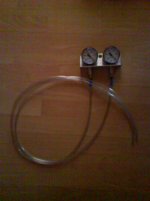

@ Gerd, hat Du mir mal eine Teileliste für Deine Schlauchwaage? Dann könnte ich mir auch sowas in die Werkstatt hängen!
Hi Stobbi.
Das, was Gerd dort
zeigt, ist keine Schlauchwaage, sondern es sind zwei Meßuhren.
Den Link zur Schlauchwaage hat Moeli ja schon gepostet.

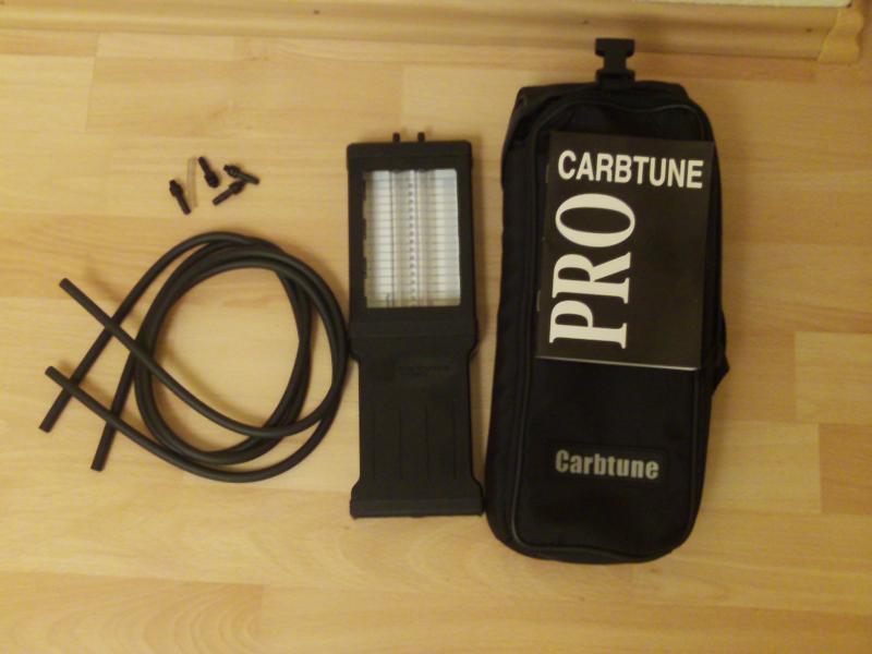

Hi,
ich wollte meine auch mal selber sync. Dazu habe ich mir das hier gekauft:
Synchrontester Carbtune II
Den gibts bei Wunder..... für ca 109€. War mir dann doch etwas zu teuer.
Jetzt hab ich den Tester direkt auf der HP des Herstellers in England gekauft.
Dort koster das Ding mit Tasche 50Pfund. Dazu kommt noch 1Pfund Versandkosten
machte am Samstag bei mir 58 Euros. Bin mal gespannt wanns kommt und wie es
funktioniert. Vielleicht hat ja jemand diesen Tester schon und kann was dazu
schreiben.
Gruß Rainer
So, heute ist das Ding also angekommen. Samstag bestellt, Dienstag von England hierher geliefert. Das ging doch mal schnell.
Als ich ausgepackt habe, folgender Inhalt:
Das Gerät selbst, 2 Schläuche, vier kleine Schlauchverbinder, ein Kabelbinder, eine Tasche und eine Bedienungsanleitung in Englisch.
Am WE versuche ich das Ding mal anzuschliessen. Werde weiter berichten:D
