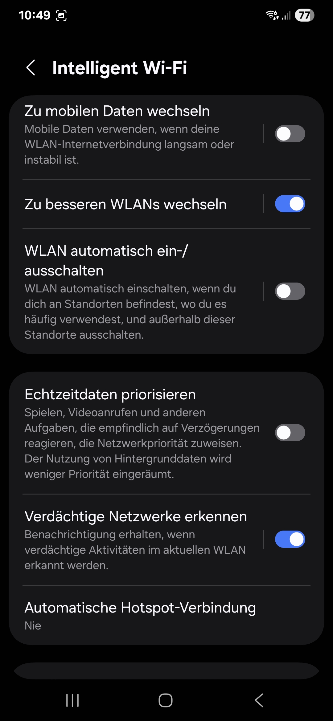

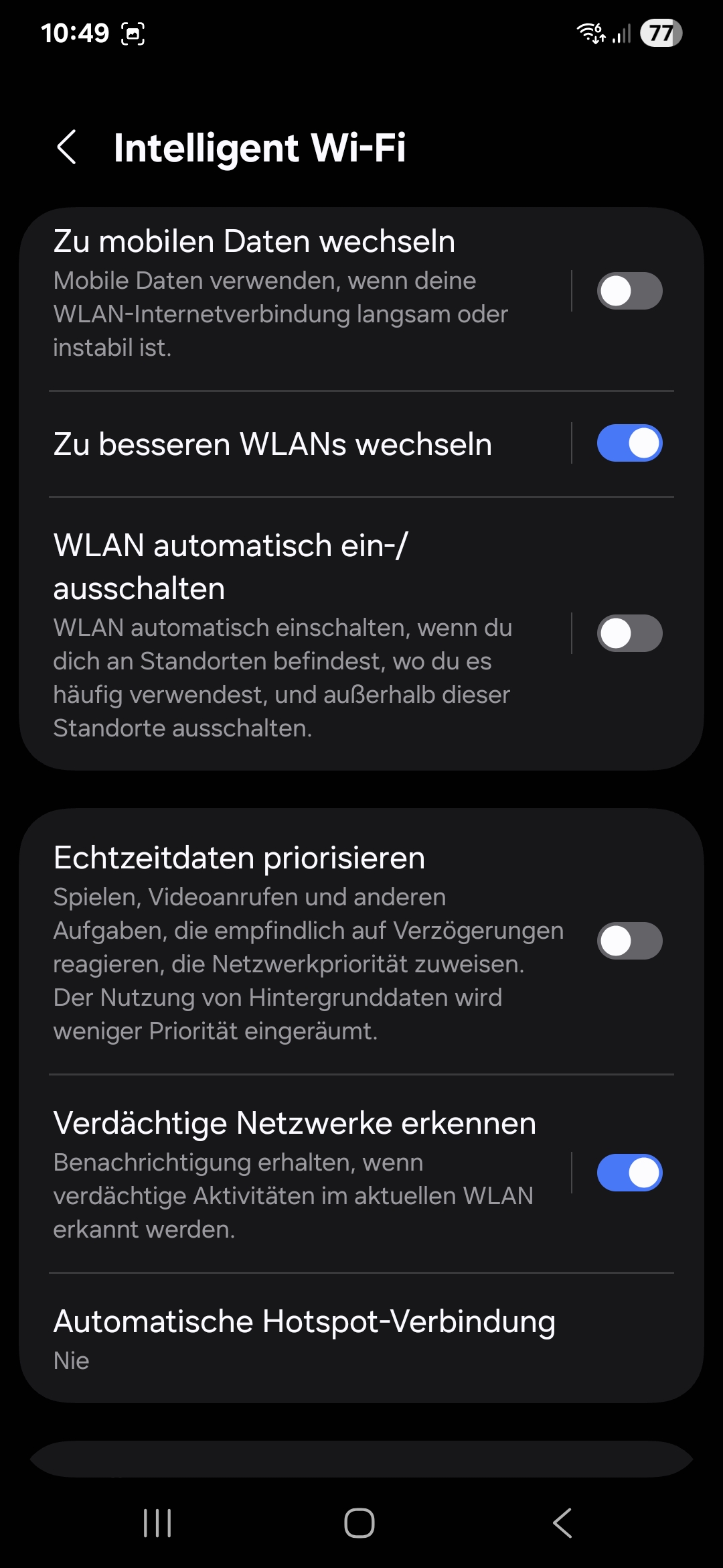

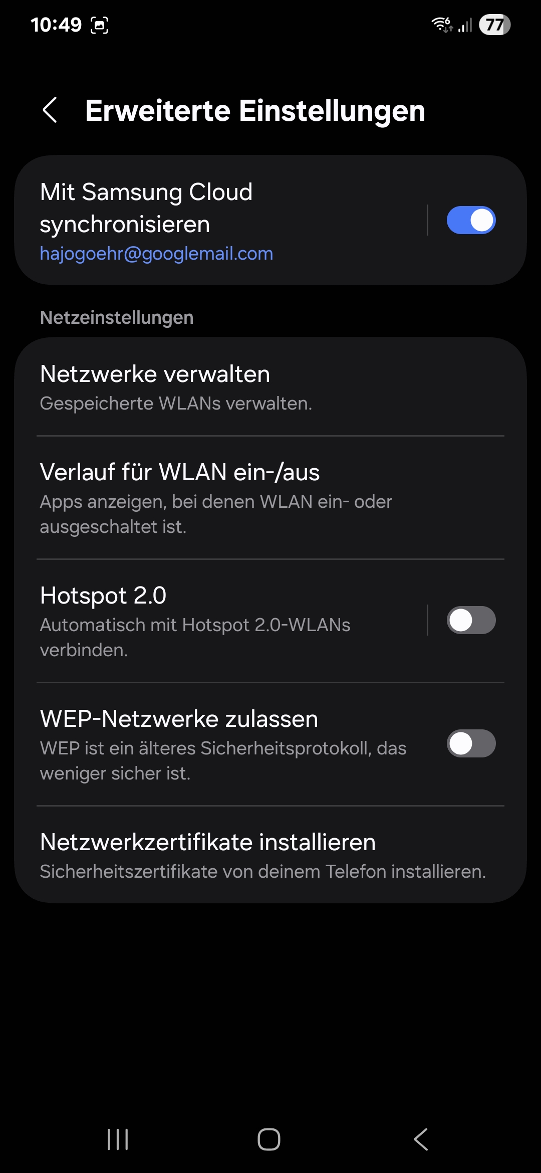

Ünrigens, die Situation Firmware checken und prüfen ob es eine neuere Firmware gibt habe ich über das Handy gemacht.
Dafür muß das Chigee in der Navigationsvorbereitung eingesetzt sein, die Zündung muß an sein und das Chigee muß ebenfalls an sein.
Am Handy müßen Verbindungen - Mobiler Hotspot und Tethering - Mobile Hotspot angeschaltet werden, das Passwort welches dann angezeigt wird (Display Handy) muß dann im nächsten Schritt verwendet werden.
Am Chigee dann eine Netzwerkverbindung mit dem Handy einrichten und dabei das zuvor angezeigte Passwort verwenden.
Die dann erfolgende Abfrage zu der Firmware klappt zu 100% und wenn etwas "neueres" vorhanden ist, kann man das downloaden und es wird dann automatisch
installiert.
Das alles klappt aber nur, wenn zuvor eine Speicherkarte (Klasse U3) im Chigee eingesetzt wurde.

nun bin ich seit 23.07. auch stolzer Besitzer eines AIO-6 MAX aus der Kickstarter Aktion. Aber, die erste Begegnung mit dem Gerät war sehr frustrierend. Ich habe es nicht fertig gebracht, das die Verbindung zu Android Auto nicht abbricht. Manchmal hat es die Verbindung fünf Minuten gehalten, und dann konnte es sein das es nach ein paar Sekunden schon abstürzte. Ich habe unzählige Stunden damit verbracht zu googlen, Videos zu dem Thema zu schauen, zu probieren. Auch die Tipps von der Chigee Webseite brachten mein Gerät nicht zum laufen.
Ich hatte vorher ein AIO-5 Play BMW Edition, letzten Herbst bei Wunderlich gekauft, und dieses Gerät funktionierte einwandfrei mit meinem Handy, einem Samsung Galaxy S24 plus. Auch unsere Autos, ein BMW 3er und ein VW Taigo funktionierten tadellos mit meinem Handy. Nur das AIO-6 MAX wollte nicht funktionieren.
Die Lösung des Problems fand ich dann hier,_ schmidtisblog android-auto-aerger-mit-dem-galaxy-s22-23-24-hier-ist-der-moegliche-fix-1760216/_ Ich darf noch keine Links Posten, aber wenn man das in die Google Suche kopiert dann kommt man auch dorthin!
Die wichtigste Einstellung für das AIO-6 in Verbindung mit Galaxy S Modellen der letzten Jahre ist das, WLAN Call deaktiviert ist. WLAN Call bringt Android Auto auf dem Chigee AIO-6 zum Absturz.
Seit dem ich die Einstellungen wie auf den Bildern zu sehen und WLAN Call auf deaktiviert gesetzt habe, läuft mein AIO-6 perfekt.
Vielleicht kann der Beitrag anderen leidgeprüften die mit Verbindungsabbrüchen zu kämpfen haben weiterhelfen. Denn wenn es fehlerfrei läuft, ist das AIO-6 MAX/LTE ein tolles Gerät, gerade in Kombination mit unseren BMWs.
