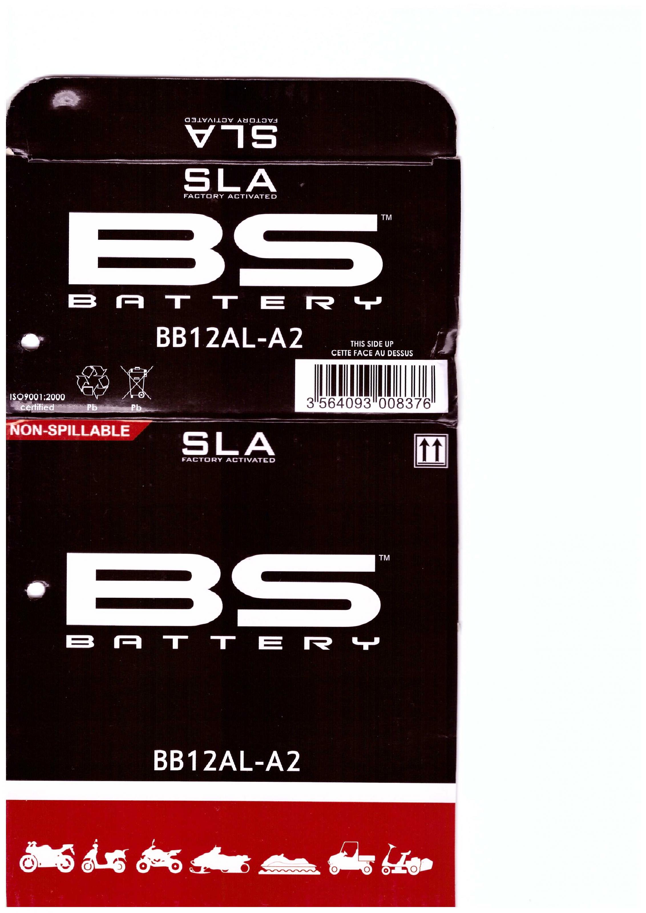

Oder einfach eine wartungsfreie Blei-/Säurebatterie einbauen:
