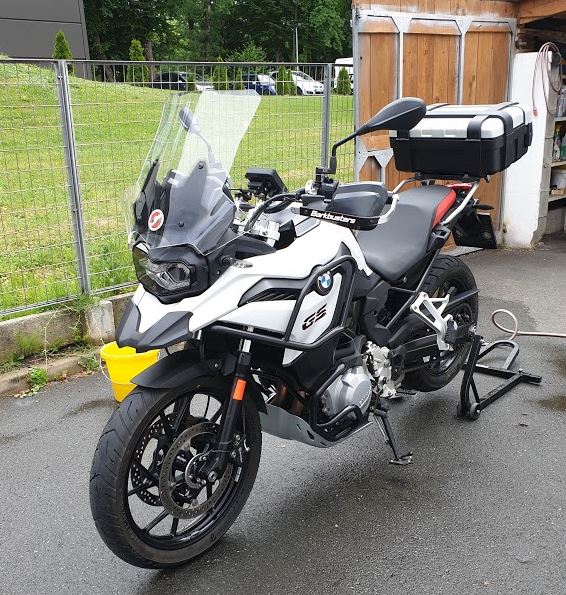

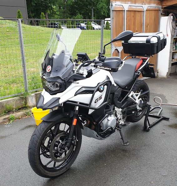

wir suchen nach einem Montageständer - gibt es denn mittlerweile schon gute Lösungen auf dem Zubehörmarkt?
Viele Grüße
Michi

Hallo Gereon,
Danke für die Information. Lt. Meinem Händler ist die Schwinge asymmetrisch. Wie funktioniert das mit einem normalen Ständer?
VG

Ok. Ist das ein besonderes Modell? Noch was, was ist da für eine Scheibe drauf? Funktioniert die gut?
Vielen Dank im Voraus
Michi

Eigentlich sollte jeder handelsübliche Montageständer mit Schwingenaufnahme passen.
Man muß nur darauf achten das die Auflage im Bereich der Achse angesetzt wird.
Da ist die Schwinge -Konstuktionsbedingt durch die Achse- beidseitig auf gleicher Ebene.
Der rechte Schwingenarm biegt erst einige cm weiter vorn nach oben ab.
Ansonsten gibt es auch Stangen mit Prismen für die hohle Radachse.
Wäre auch symmetrisch, allerdings kann man auf dem Montageständer
dann das Hinterrad nicht ausbauen.

Ist die tiefergelegte meiner Frau und hat eine Wunderlich Marathon drauf. Die Schutzbügel und Motorschutz sind auch von Wunderlich.
