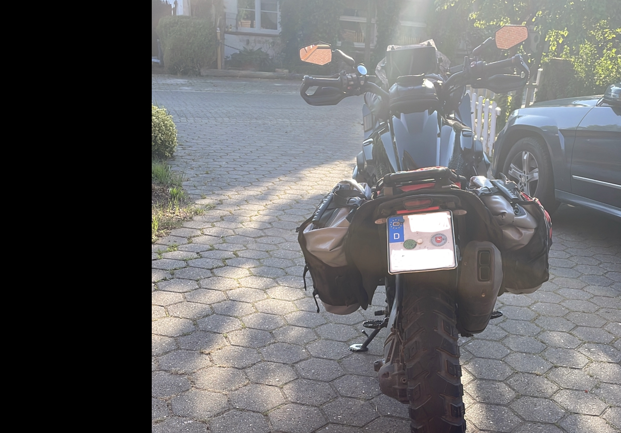

Ich fahre zwar die LC aber wenn du es spiegelst :-) ist der auspuff links :-)
Red Mammut haben den Vorteil das sie leichter zu beladen sind, und sie Dir anstatt 25 Liter 30 pro seite bieten.
Für einen 13 Tage Trip (hotel) reicht das so gut das das Heck leer bleibt (Dadurch null spürbar)
Und wenns ums Zelten geht passen in die Tasche ein Zelt (LoneRider, Matraze, Schlafsack, Daune und Kleinteile ) auf die andere Seite Schuhe Klamotten Koichgeschirr .
Heck bleibt frei für Jacke oder 4 Liter Wasserbag

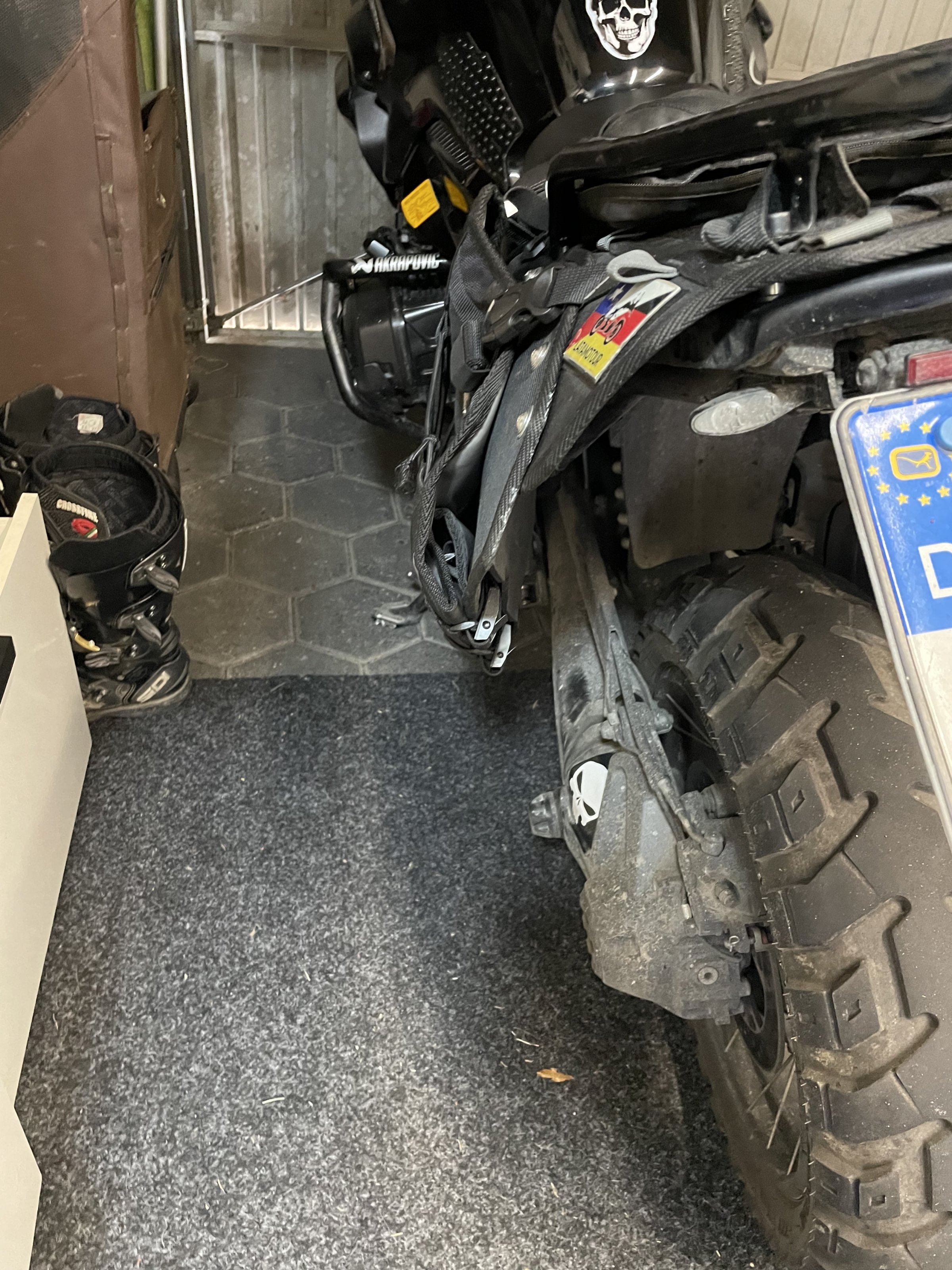

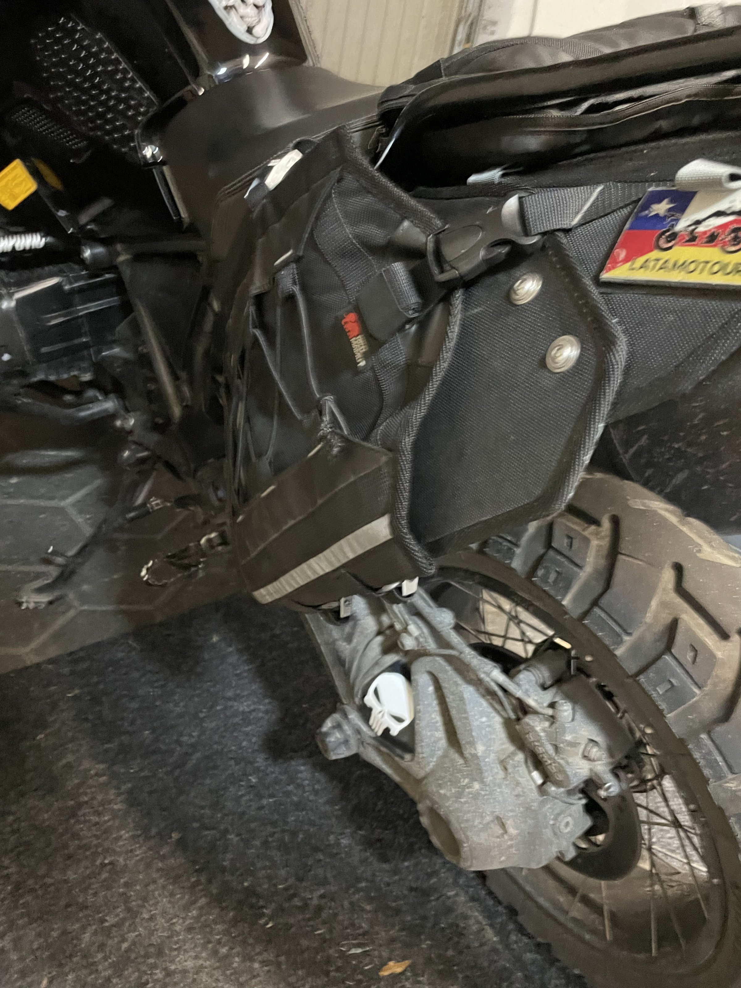

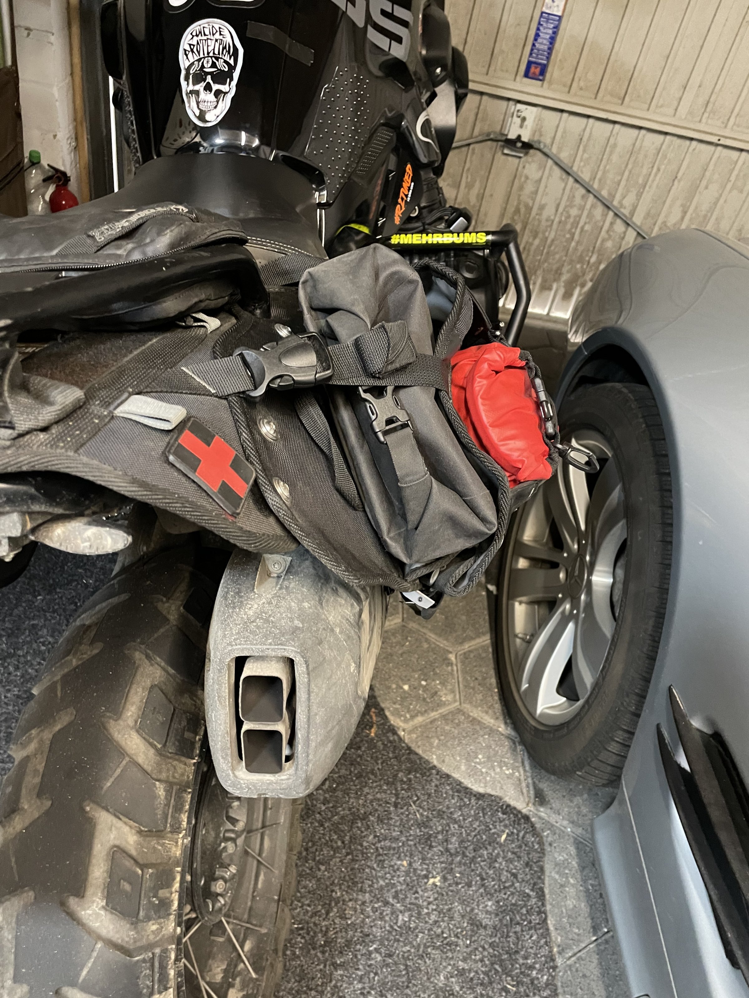

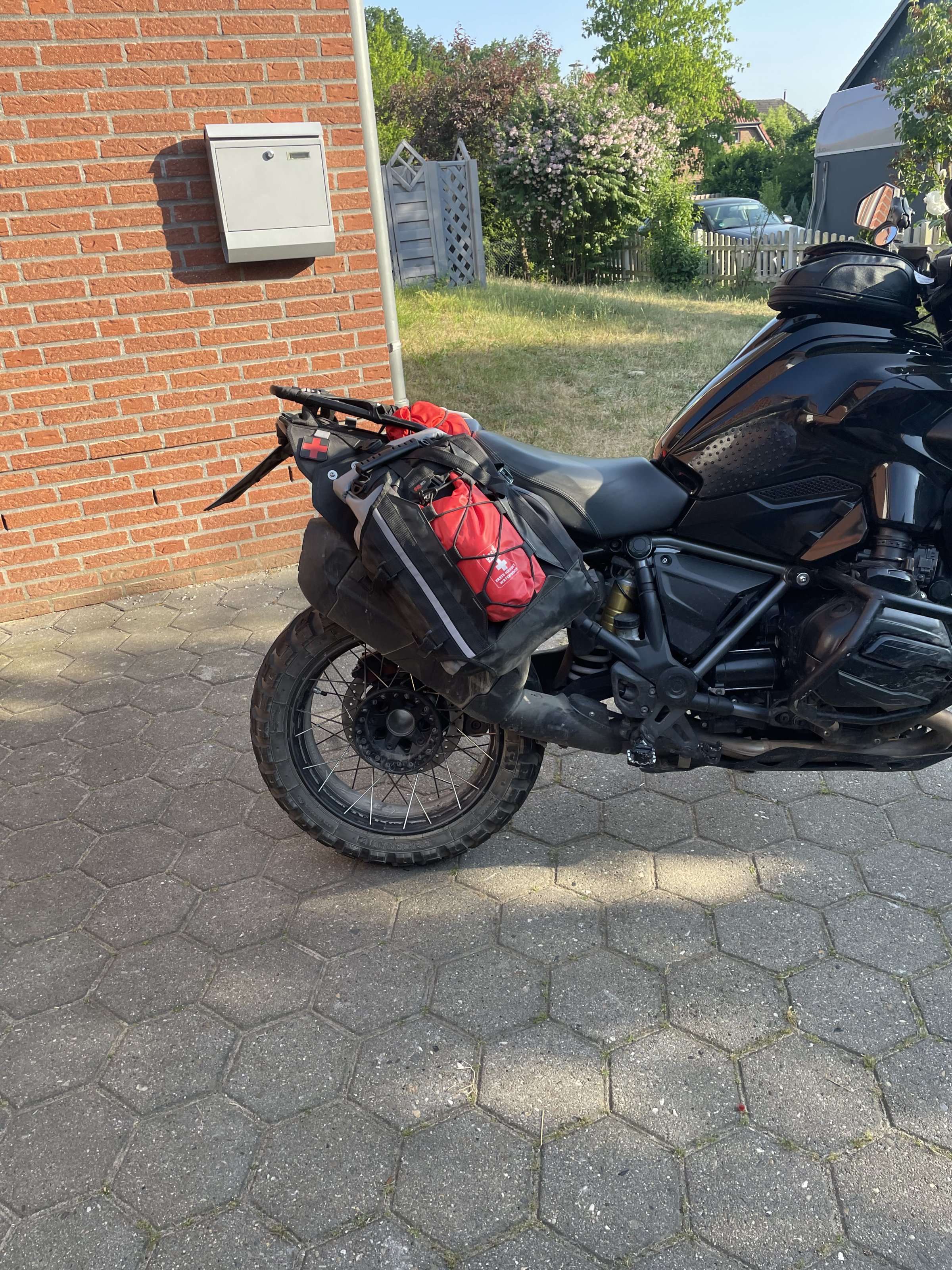

Gerne ☺
Ich habe sie von einem Bekannten bekommen, der hat direkt uber die polnische Website bestellt und innerhalb von 3 Tagen die Ware erhalten.
Das Gitzeblech habe ich nicht montiert obwohl die Taschen aufliegen wurde der Auspuff nicht so(zu) warm.
Allerdings habe ich nun einen dran gebaut (weil ich die Taschen immer dran lasse ) und die Taschen durch sand und Staub anfangen zu scheuern )
Wenn ich es noch immer mal wieder abbauen würde wäre mein weg :
Hitzeschutz von Mosko ( sieht besser aus :-) )
und Taschen von Red mammut
Ace
Ace
06.05.2008
1.938
Trible black Cow 50K
Die RM kann mann auch schön eng anlegen wenn leer 🤟 So das ich immer mit den Taschen fahre und bei bedarf platz habe 🤟

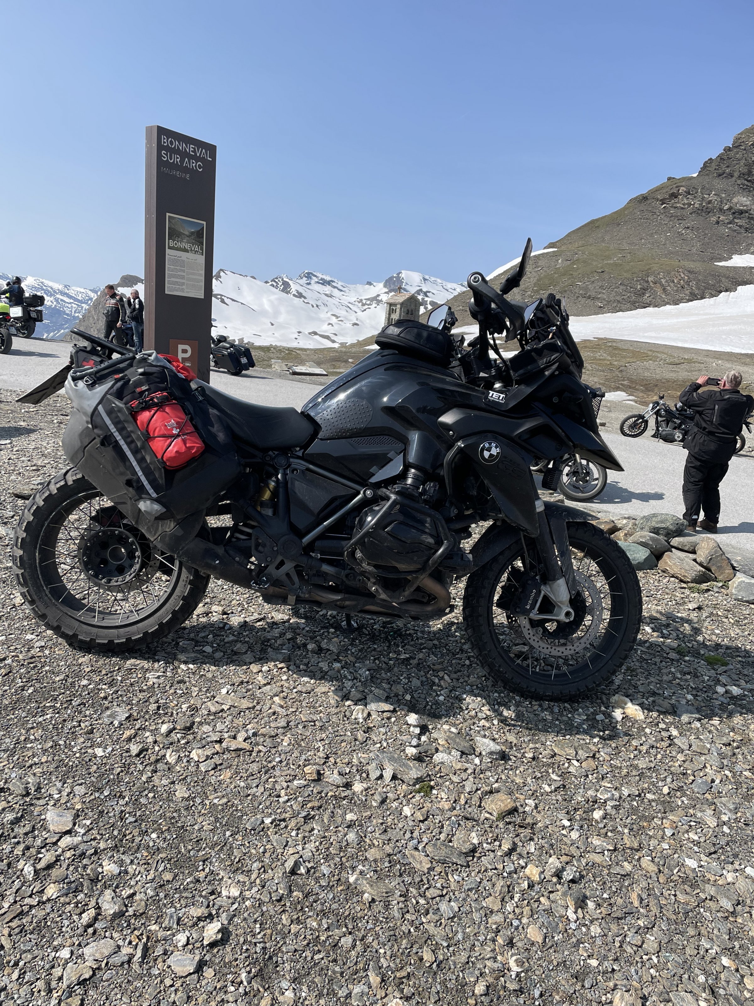

Ich habe mich fûr Red entschieden, weil :
  • Netz außen fûr FlipFlops oder erste Hilfe
  • 5 Liter mehr
  • eng anlegbar wenn nicht benötigt
  • leichter zu bepacken ( die Taschen passen immer in die Holster)
  • Taschen sind breiter ( und kürzer )
Was ich allerdings auch sagen muss:
Mosko Moto
- sehen besser aus
Haben noch extra Taschen (Red auch aber bei Mosko fest )
- sehen besser aus :-)
Der Preis war bei mir eher Zweitrangig, da ich der Meinung bin das bei einer Tour die Klamotten und die Handhabung gut sein muss.
Ich sehe mir die Mosko gerne an aber wie Du schon sagtest hatte ich beide, und bin am ende immer wieder zu der (meinem empfinden ) besseren oder leichter Handlebaren Version gekommen.
Ich schließe auch nicht aus das ich bei einem guten Angebot ein Recless 40 in Grün nicht zuschlage :-)
Aber mein Profil sieht auch anders aus als von den meisten. :-)
Immer mit Koffern fahren fand ich auch gut aber zu sperrig und im Gelände blöd.
Nun habe ich die Taschen immer dran ( passt auch nen Einkauf mal rein ) Ich mag keine Hecktasche / Topcase etc. :-)
