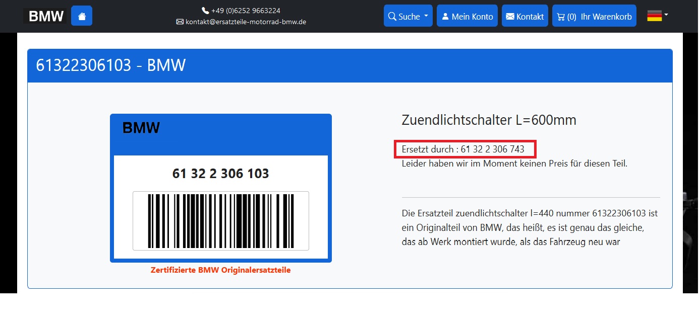

Die Ersatzteil Nummer habe ich vom BMW Mechaniker. Ist eine R 1150 GS von 07/99
gerd_
gerd_
17.04.2004
19.216
Hi
Was leebmann angibt ist mir egal. Jedenfalls hat der Mechaniker eine Nummer angegeben die in die xxx-C-Modelle gehört.
61322306103 gehört rein und ist erhältlich.
