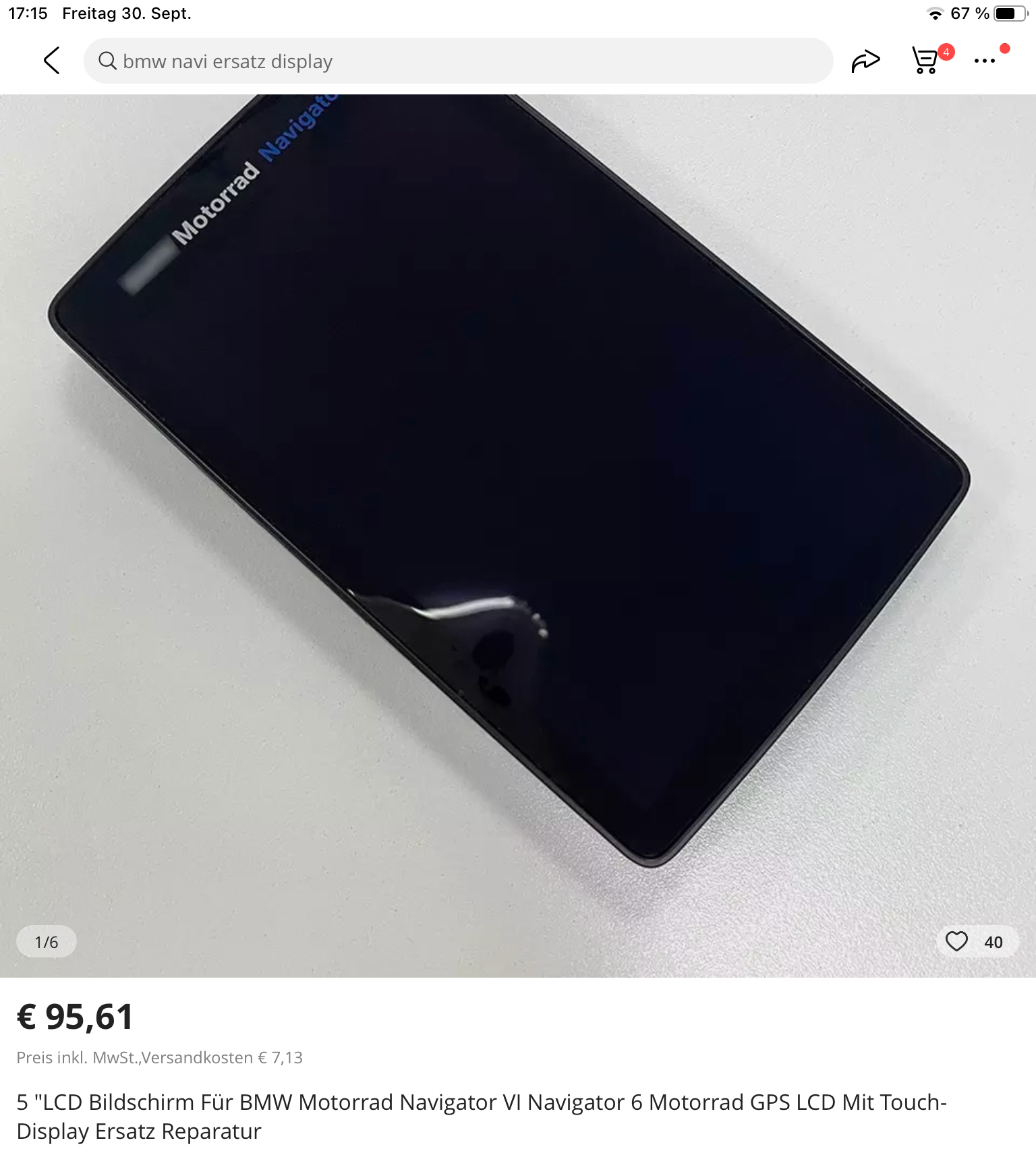

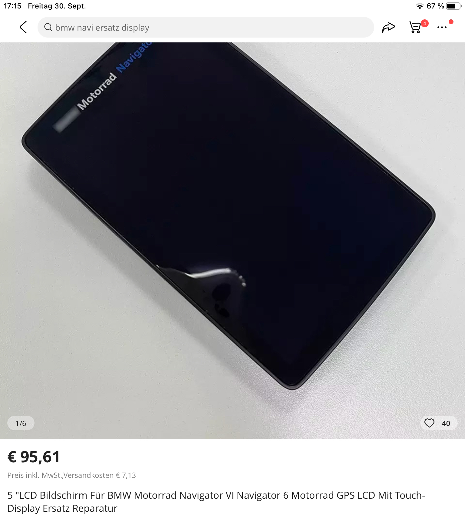

Hat jemand schon mal sein Display am Navigator 6 selber gewechselt?
Vorhin auf der Seite bei Ali…….gesehen.

Nee, aber es gibt ein ausführliches YT Video

Ist eigentlich kein Hexenwerk. Ich habe auch schon so einige Handydisplays und -batterien getauscht. Einfach in Ruhe arbeiten, ohne Stress und Hektik.

Ich habe das mal beim 5er gemacht. Drei Herausforderungen waren zu meistern:
Das Gehäuse ist mit dünnen Dichtungen gegen Wassereinbruch geschützt. Die kleben am Gehäuse und können leicht kaputt gehen.
Die Flachkabel sind relativ kurz und daher ist wenig Platz zum Lösen der Steckverbindungen.
Den Typ der Verriegelung der Steckverbindungen muss man erkennen, sonst ruiniert man beim Herumprobieren schnell die Kabel bzw. die Steckverbindungen.
Machbar war es.
Allerdings hatte ich Original gegen Original getauscht. Ob das Ali-Teil was taugt, weiß ich nicht.

Habe ich gemacht und den Nav VI dann einer Freundin geschenkt. War überhaupt kein Problem, wenn man keine 2 linken Hände hat.
