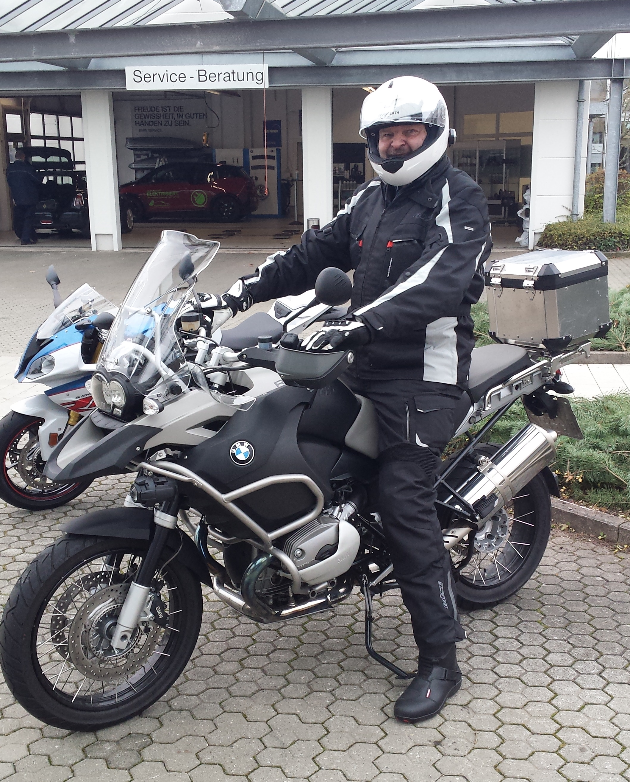

Lenkererhöhung braucht es meiner Meinung nach nicht. Dreh mal die Riser (Lenkerklemmböcke), oberen Teil der Lenkerklemmböcke abschrauben, unteren Teil drehen, und dann oberen Teil wieder montieren. Dadurch kommt der Lenker nach vorne, das passt mit langen Armen besser und bringt etwas mehr Gefühl fürs Vorderrad (die Lenkererhöhung bewirt das Gegenteil).
Bild mit Spoiler:
