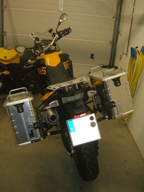

Koffer:
Ich habe das Koffersystem QUICK-Lock von HEPCO und Becker gestern montiert. Dazu die ALU Kisten 38l .Das System paßt wunderbar bis auf eine Strebe am Auspufftopf. Dort stoßen die beiden gegeneinander.
Das Quicklock ist genial. in 0,nichts ist der Träger ab und man sieht fast gar nicht, dass ein Träger verbnaut ist.

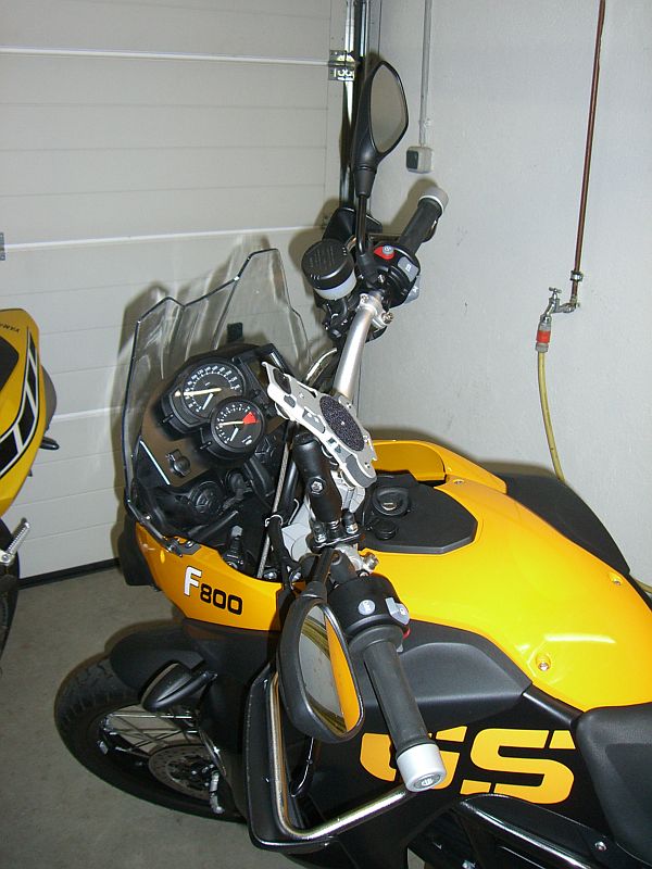

Handprotektoren:
Original-BMW, Teuer, aber mit Stahlbügel und schlicht und unscheinbar ohen TT Werbung drauf.

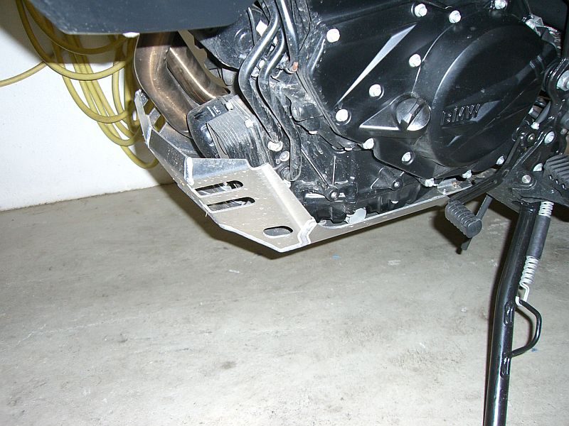

Motorschutz:
Original BMW, sieht sehr schön aus und geht bis über den Ölfilter. Was ich nicht verstehen kann : 8Nm Anzugsmoment der Schrauben und dann als Unterfahrschutz. ???? Was soll erst passieren wenn man wirklich mal aufsetzt ? Reißt dann die Ölwanne ab?

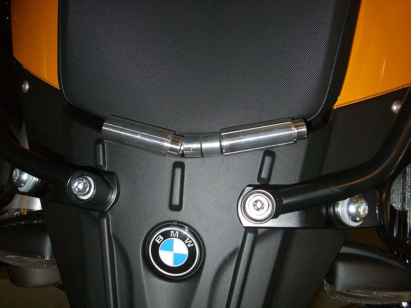

Gepäckbrücke TT:
Kleine TT-Gepäckbrücke aus gelasertem ALU. Klein, leicht und praktisch.
paßt nur nicht auf das HEPCO System, da die Distanzhülsen zu nicht mehr zueinander passen >> brauche nun neue und neue Schrauben.

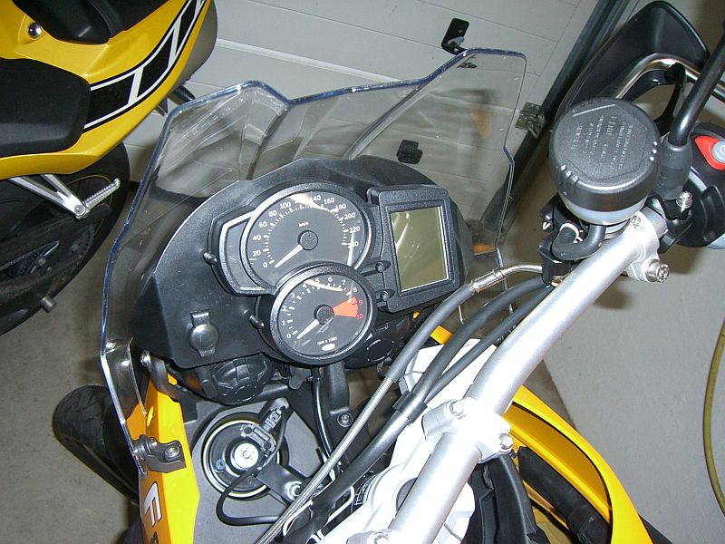

Cockpitblende von TT:
leider nicht sauber entwickelt. Die harten Kunstoffdistanzhülsen klappern auf dem Stahlblech - eigene Abhilfe: Moosgummi U-Scheiben angefertigt.

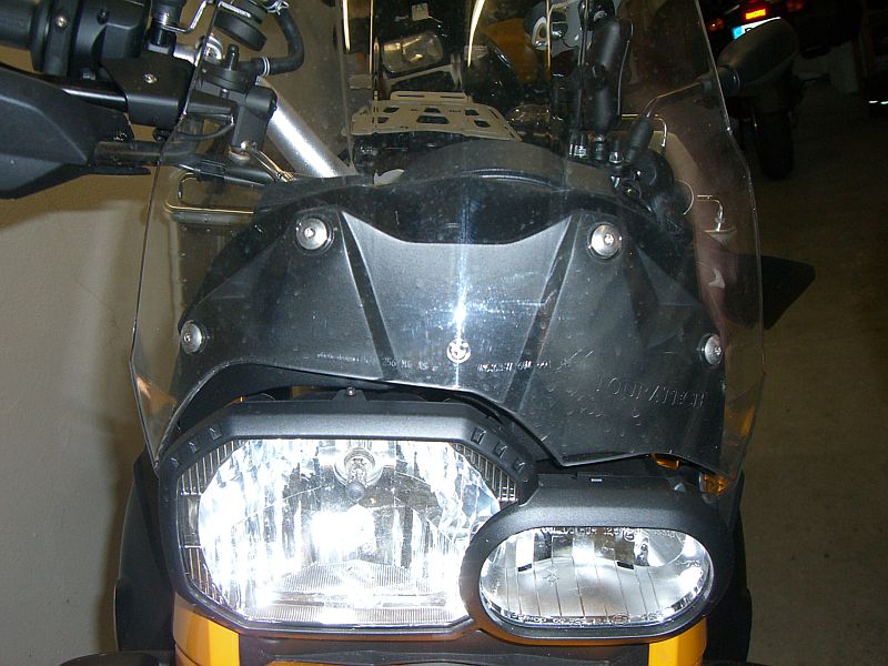

Maskenblende TT:
Problemlos - gut. Verdeckt Tachoansicht beim Blich von vorn durch das Windschield.

Und hier die neuen gedrehten ALU-Distanzhülsen für die TT-Gepäckbrücke, da die mitgelieferten nicht mit dem HEPCO & Becker Kofferträger passen!
Und natürlich der LeoVince (geiler Klang)!

so wie es scheint, hast Du aber Schwierigkeiten, an die obere Quicklock Befestigung dranzukommen, an diesem Prob arbeite ich auch gerade.

Das ist korrekt. schön wäre hier ein HEXAGON Kopf statt des Inbusses :-)
Mal ein wenig überlegen, ansonsten schweise ich mir einen SPezielschlüssel für diese Spezialanwendung unter Spezialbedingungen.
Aber das Aufliegen des linken Trägerrohrs auf dem Auspuff macht mir mehr sorgen.
Wie sieht das bei Dir aus?

Ich bohre einfach ein Loch in das Alu Rack, fällt nicht auf, sieht ja eh schon wie Schweizer Käse aus.:D
mind
Sorry Jungs....
...aber diese Kofferlösung ist der GAU (grösster anzunehmender Unfall)!!!
Ein wirklich schlank gebautes Motorrad mit zwei Schwimmern dran!:eek::eek::eek:

Es gibt bei FACOM einen BIT-Einsatz für diesen INBUS (Gr. 8)
Wenn man den einsetzt und dann mit einem 8er Maul oder Ringschlüssel die LOCK-IT öffnet klappt es :-) sehr gut.
2-5€ der Bit ;-)

Sorry, aber schlank gebaut ist Anders, aber das ist gar nicht die Zielsetzung! Um in der Stadt vor der Eisdiele vorzufahren braucht man so etwas natürlich nicht, da hast Du Recht.
Und der SUPER-GAU ist die F800 an sich. gute 10.000 Euro für soviel Made in China und Taiwan in einer BMW - ne ne ... Und wenn die die ganzen Fehler hier lese wird mir übel. Sollten die BMW Ingenieure mal nach Japan ins Praktikum oder zu KTM .. vielleicht klappt dann mit vernünftiger Entwicklung.
Du kannst ja die Originaldinger, ehm Variocases hießen die glaub ich, aus Plastik fahren und Dir eine weisblaue Anstecknadel an dein Jäckchen pinnen....
Zum Glück sind Geschmäcker verschieden.
