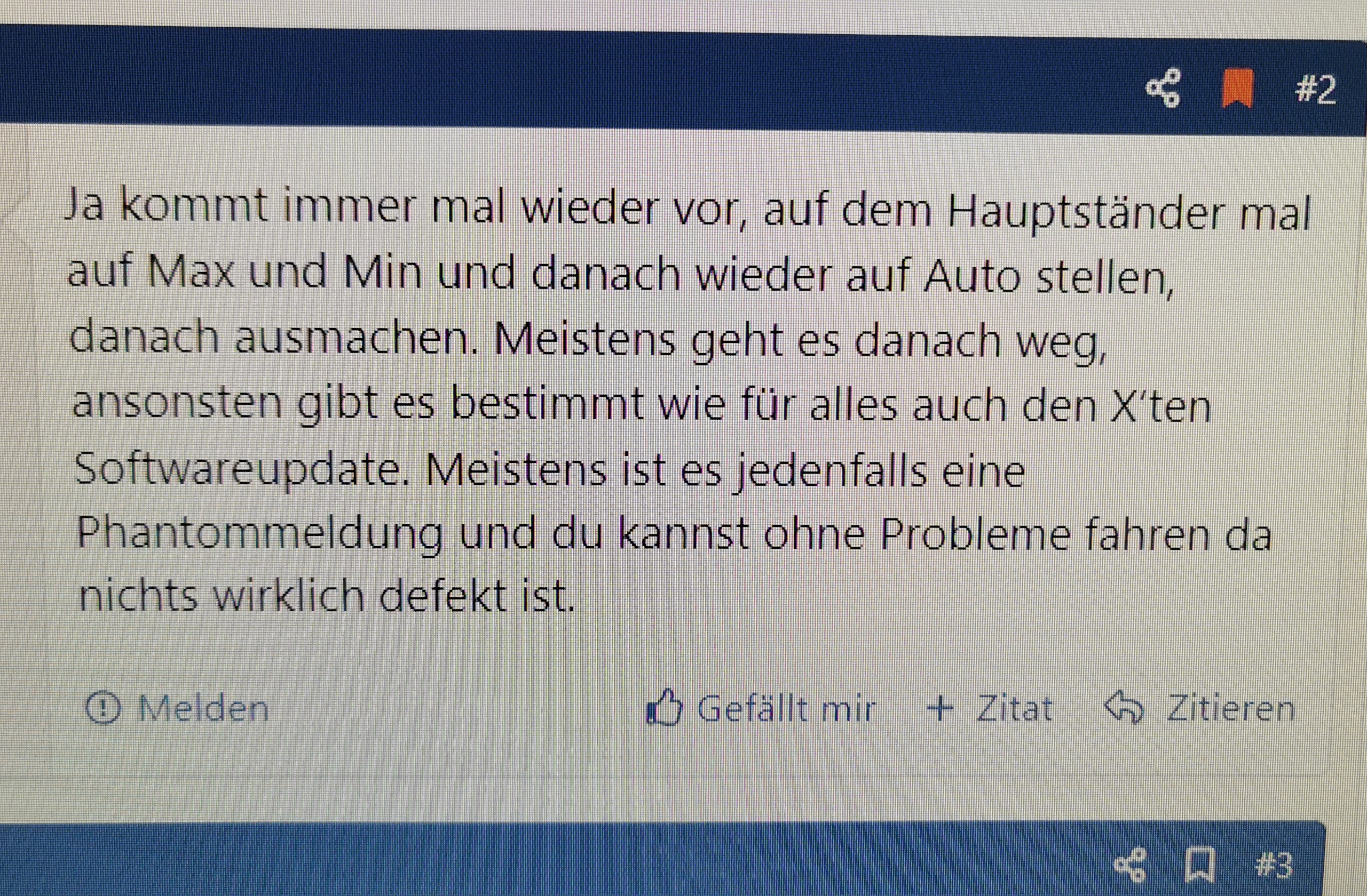

Der gezeigte Weg hat mir geholfen, als mein Display die Fehlermeldung ausgeworfen hatte, dass das ESA kalibriert werden solle. Das habe ich seinerzeit auch hier gefunden.
