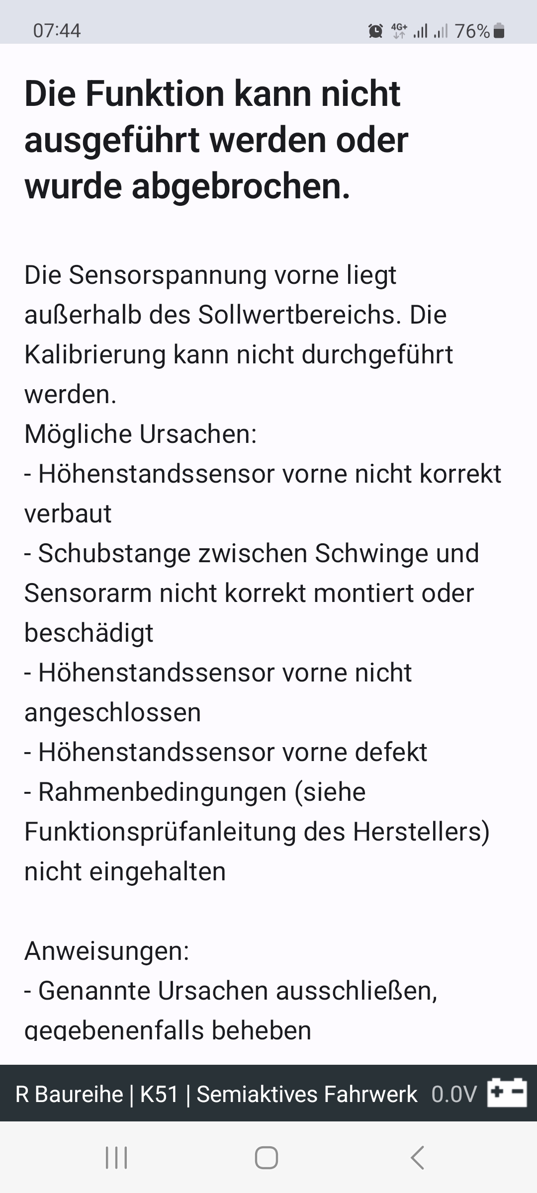

Diskutiere ESA Kalibrieren, wer kann? im R 1200 GS LC und R 1200 GS Adventure LC Forum im Bereich Motorrad Modelle; Moin, ich habe die Ultimate Version und die Fehlermeldung ist beim ESA die gleiche. Funktioniert nicht. Gruss Axel
Gruss Axel

Es geht glaube ich nur mit einem ZFE Steuergerät, steht auch auf der Homepage von Motoscan. Bei mir hat's auch nicht funktioniert

hallo, ESA kalibrieren funkt gut, aber Niveausensor kalibrieren funkt bei meiner leider nicht, da kommt eine Fehlermeldung, obwohl ich alle Parameter eingehalten habe.
Ich denke wenn der Höhenstandssensor vorne einen Schaden hätte, hätte ich wahrscheinlich eine Fehlermeldung im Display.
Vielleicht könnte es einer von euch ausprobieren ob´s bei ihm auch so ist.

@golftdi
Selbe Meldung, nur beim hinteren, hab ich auch bei mir in Motoscan.
Könnte eher ein Bug sein als ein echter Defekt.
