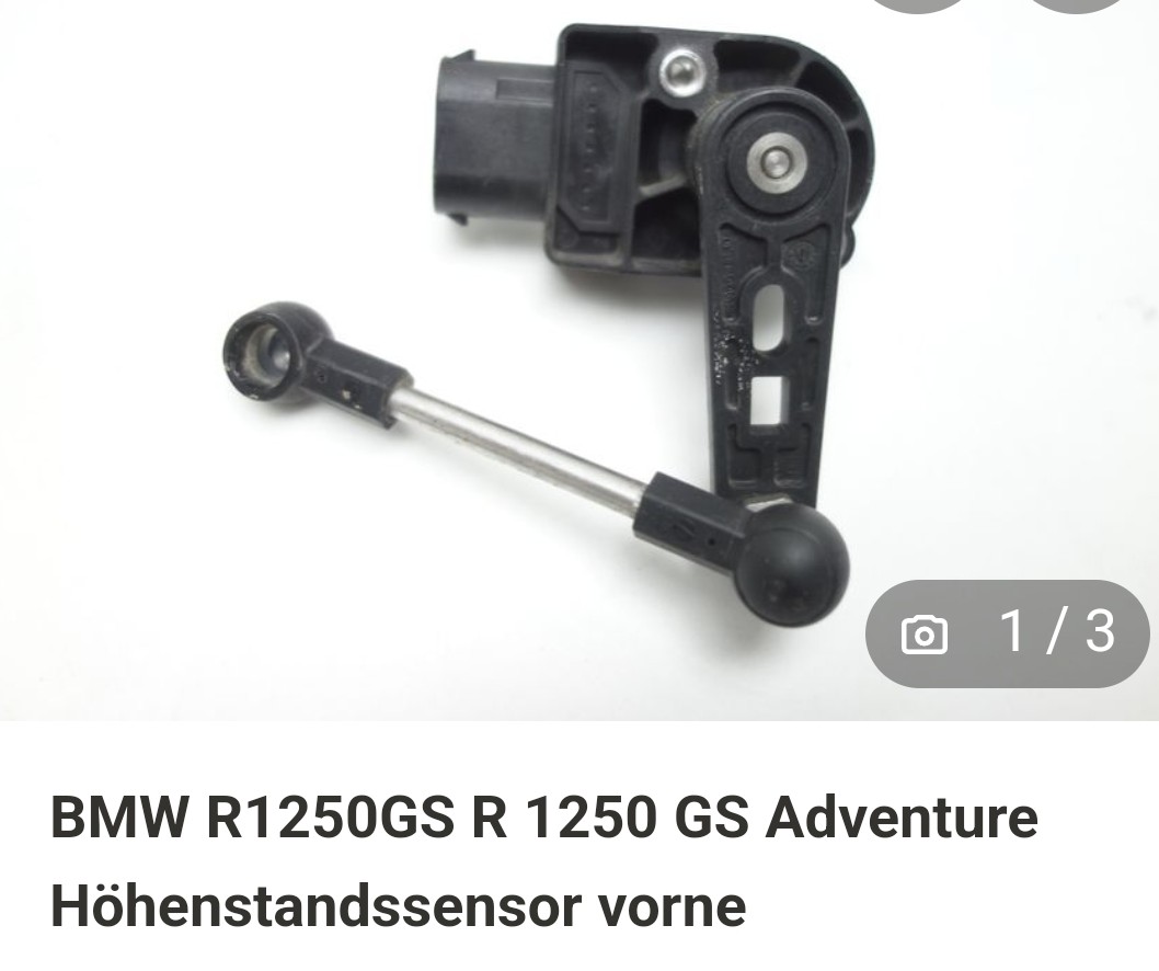

was für ein Moped? bei den 1250ern mit ESA gibts den definitiv!

ok, warum werden die Dinger dann erzeugt und verkauft???
du bist ja wieder mal ein ganz gscheiter!
On, ziehe meine Aussage zurück und behaupte das Gegenteil, gibts tatsächlich. Hab auch bei Leebmann nachgeschaut.
Sorry dafür.
Jetzt sitze ich hier und frage mich, wofür das Ding dann gut sein soll.
Es kann wenn überhaupt nur Einfluss auf die Dämpfung haben, weil die Feder keine Verstellung hat.
Sorry dafür.
Klar, darum auch Semiaktives FW.
Es reagiert auf die Bewegungen des Sensors mit Verstellung des Dämpfers.

Ah, ok. Habe noch ne 1200er ADV aus 2017/1. Da gobts wohl noch nichts vorne; wiedet was dazu gelernt.

Na dann werd ich mal suchen gehen. Beim adaptieren des neuen FW sagte de 🤗 fast beiläufig, dass vorn nix passiert. Bei positivem Suchverlauf hab ich dann gleich mal n neues Kaffee-Thema.

Ich hatte im Hinterkopf: vorne keine Einstellung der Federvorspannung möglich. Woher auch immer, so war es im Kopf. Eine Einstellung der Vorspannung, weder elektronisch noch manuell, ist am vorderen FB auch gar nicht möglich bzw. vorgesehen. Hinten sind die hierzu nötigen Kabel eindeutig zu identifizieren Von daher war mein Eindruck bestätigt.
Aber korrekt: lt RepROM ist eine Einstellung des vorderen Sensors zumindest möglich. Die Anwesenheit dws Sensors scheint demnach nur einen Einfluß auf die vorne auch vorhandene Zugstufendämpfung und/oder das hintere FB zu haben.

Vielleicht kann der Sensor auch Ein- und Ausfedergeschwindigkeiten aufnehmen und trägt damit Daten bei für die Dämpfungsverstellung.
Ist aber reine Vermutung
