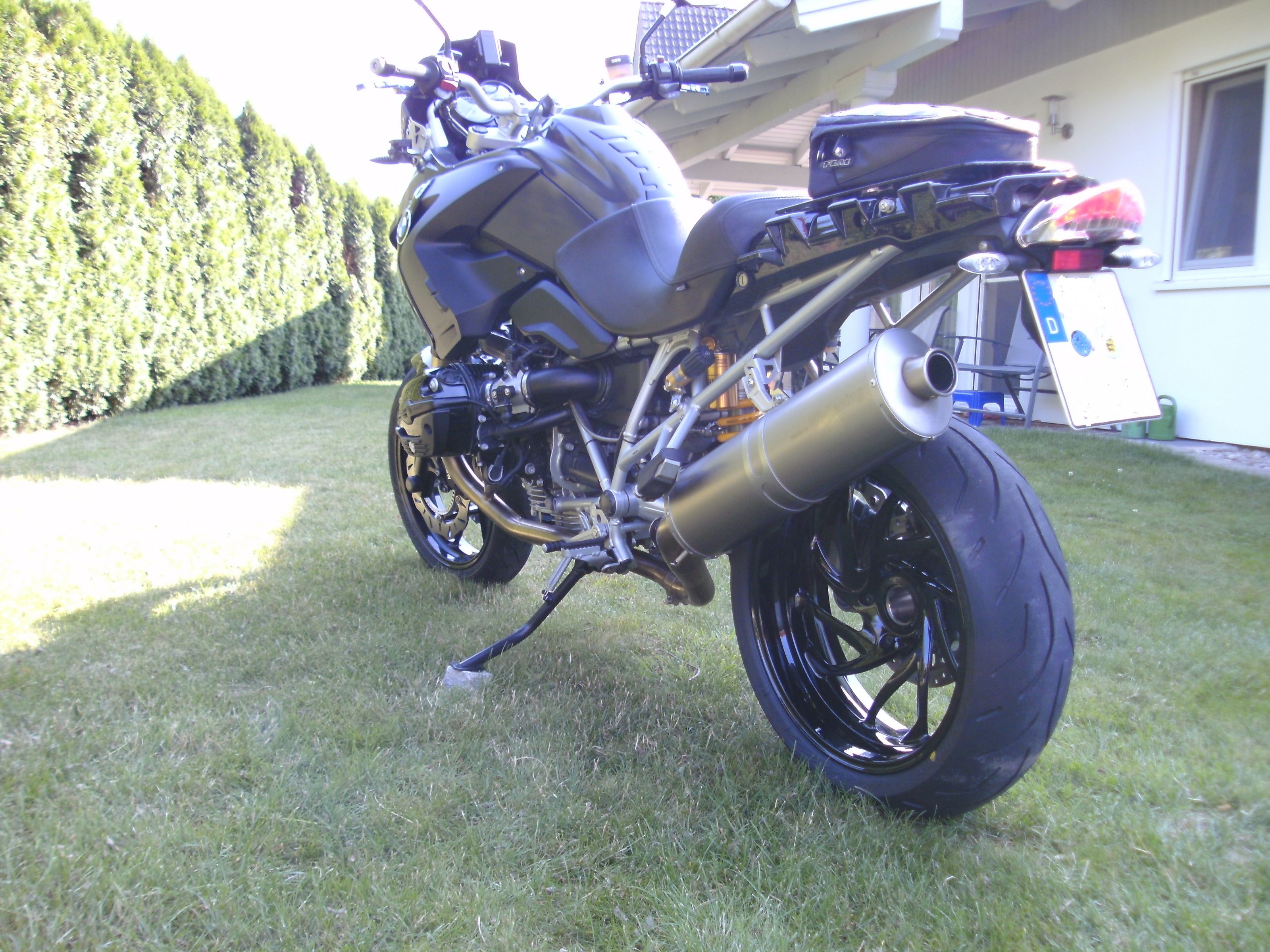

Ahoi
Wer hat Erfahrung oder auch schon ein ESA Fahrwerk gegen ein Öhlins Fahrwerk getauscht.
Muss dazu sagen das ich schon 17 Zoll Radsatz verwende

Ich habe Wilbers Federn, die man an das ESA anschließen kann (nachdem das Originalfederbein bei 70000km undicht geworden war) und bin sehr zufrieden.

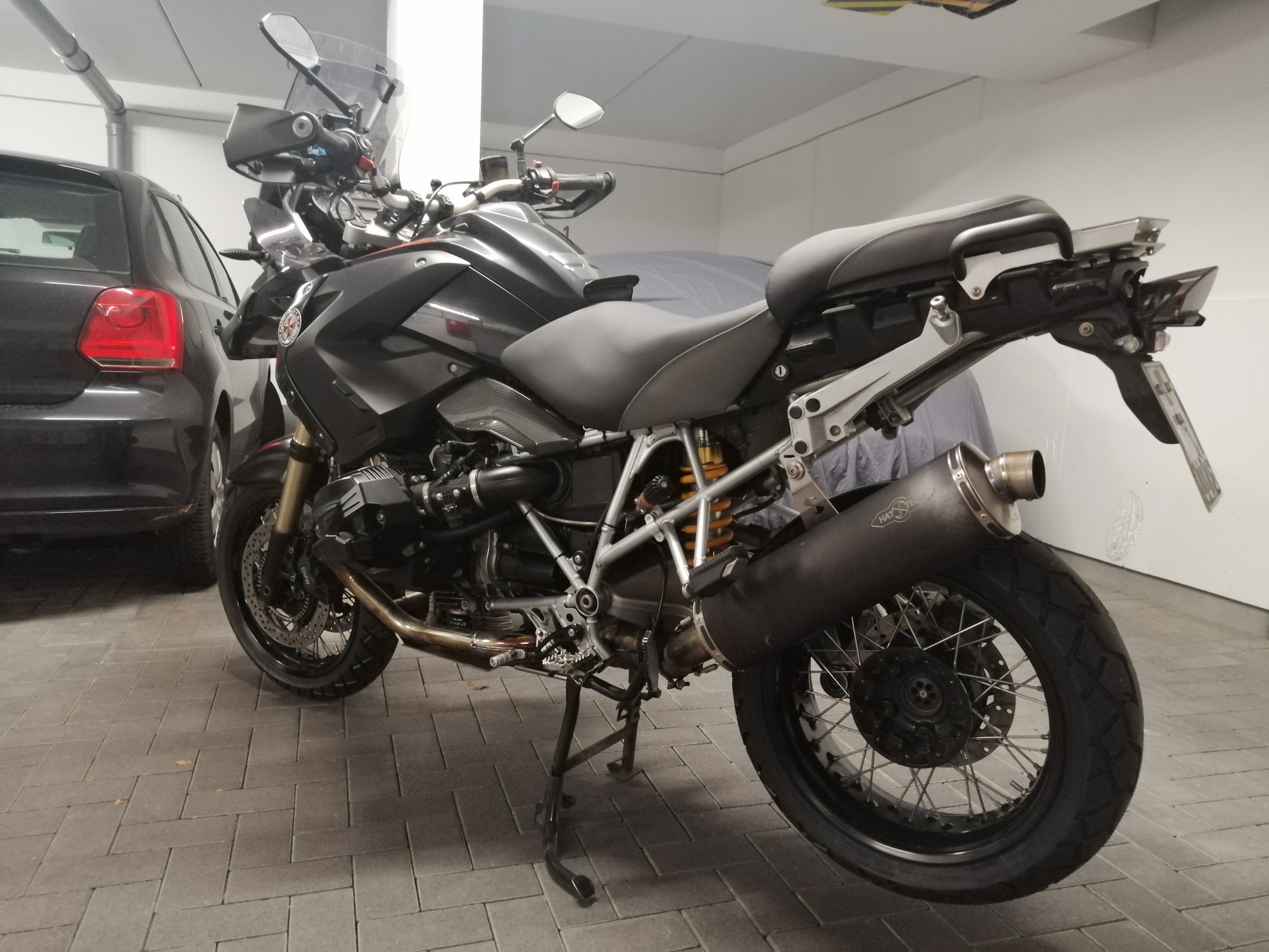

Ich hatte normales Fahrwerk und habe auf Öhlins umgebaut. Bis jetzt sehr zufrieden.

2010er Lufti auf Öhlins umgebaut, ausführlich im Forum beschrieben. Nie wieder was anderes. Aber das Kardan trampeln kriegst nicht ganz weg.
