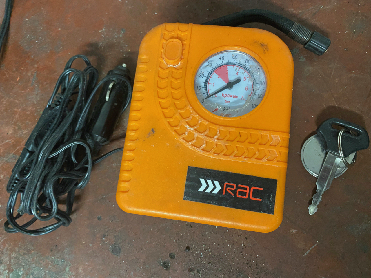

Minikompressor ist in etwas 2 Zigarettenschachteln von der Größe

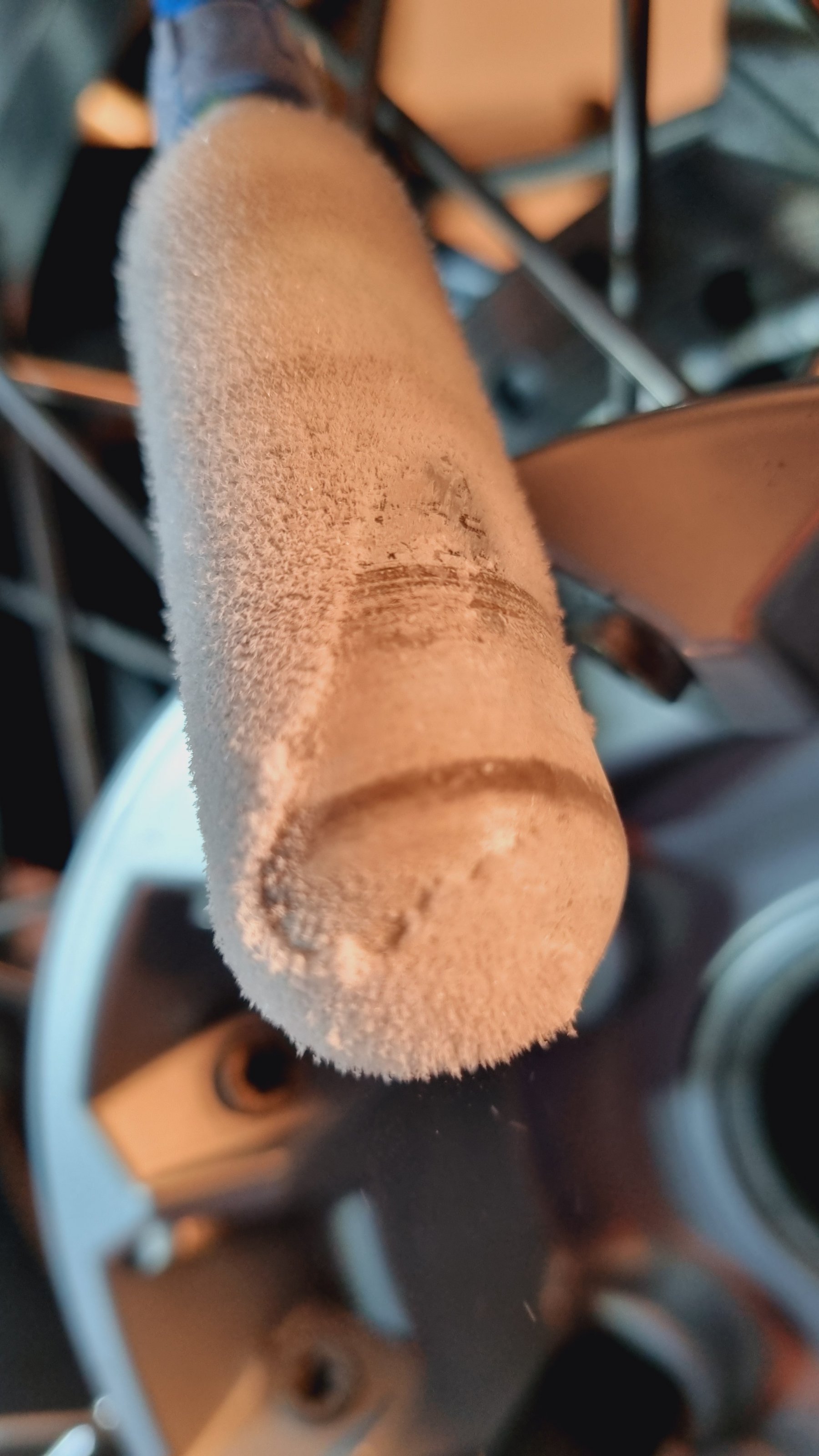

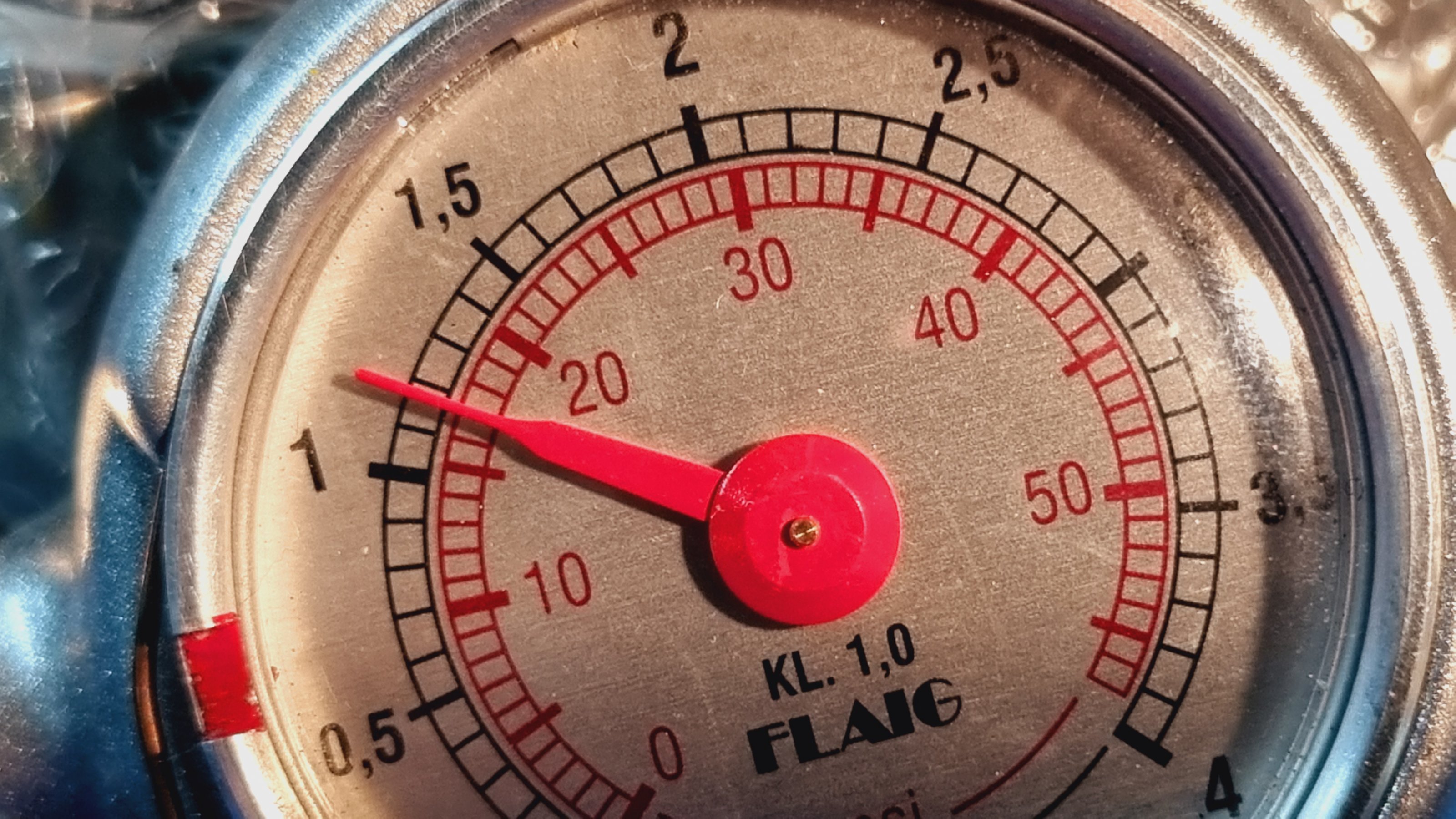

Die mitgelieferten 3 Kartuschen vom BMW-Pannenkit (in Worten DREI, und nicht ZWEI) liefern 1,15 bar. Das ist ganz vielleicht aufgrund der Steifigkeit des Reifens, mit Heidenau K60, vorsichtig fahrbar. Auf keinen Fall mit Straßenreifen.
Deshalb nehme ich 3 größere Katuschen à 25 g mit. Dann stünden da tatsächlich fahrbare 1,6 bar. Die größeren Kartuschen gibt's z.B. beim Schiffsausrüster, für Schwimmwesten u.Ä.
Das größte Problem allerdings besteht nicht darin, überhaupt Luft in den Reifen zu bekommen, sondern bei einem vom Felgenhorn abgelösten Reifen einen Öffnungsstoß zu erzeugen, der den Reifen wieder anpresst. Das geht mit dem Mini-Kompressor nicht.

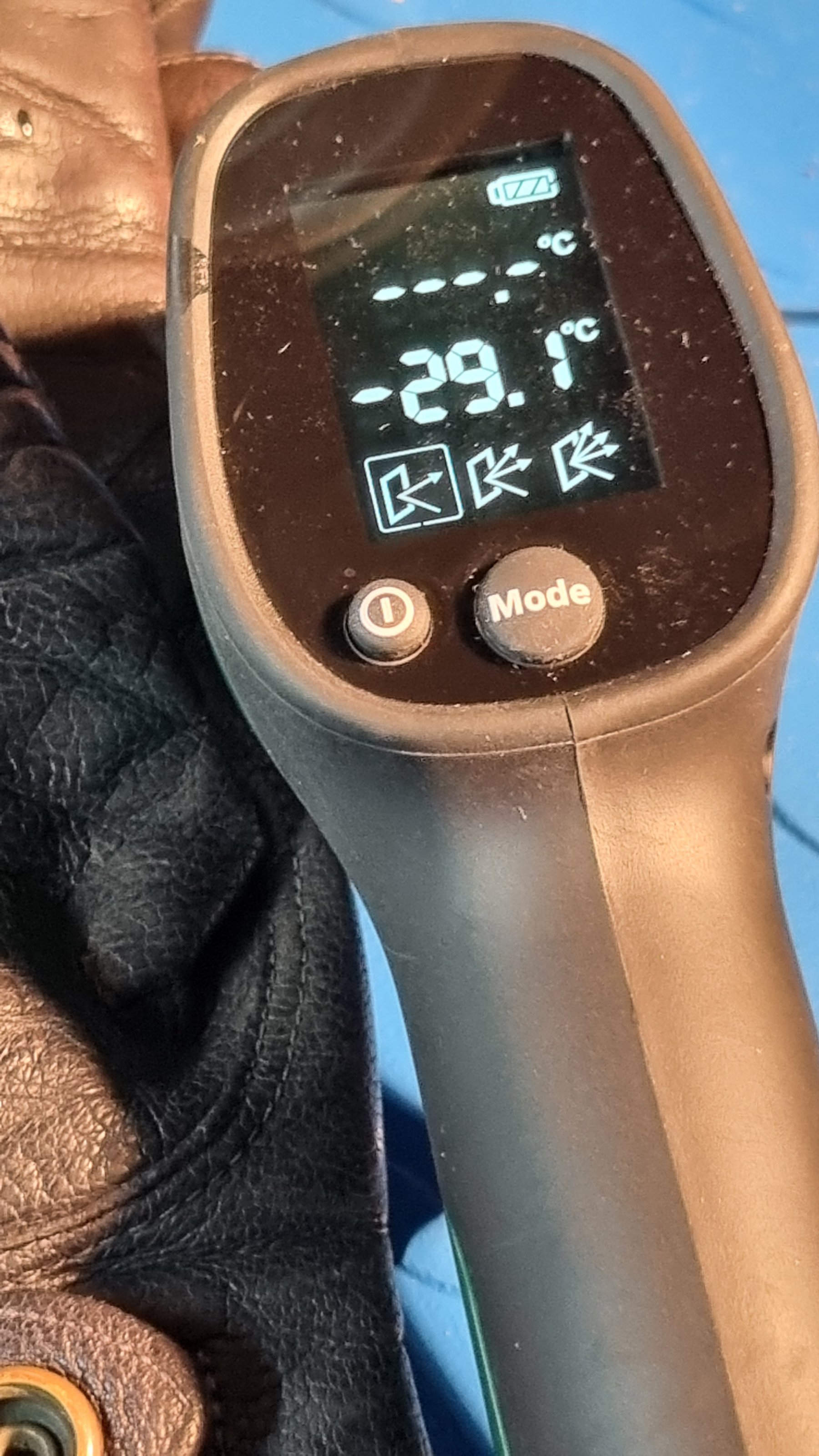

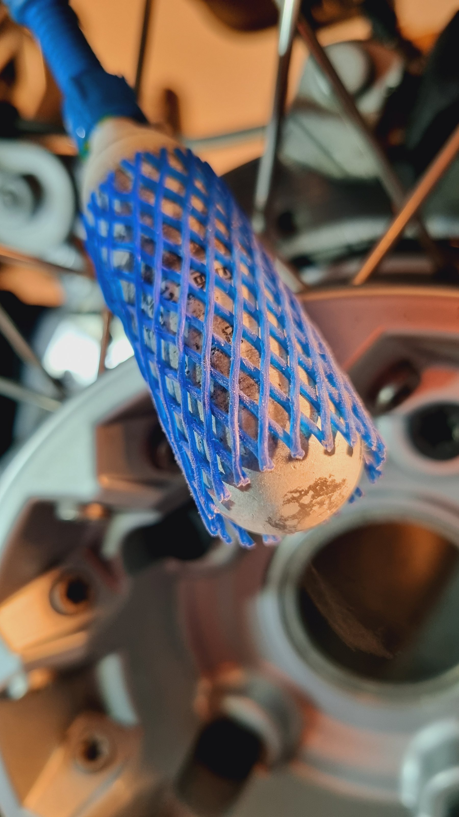

Obacht beim Hantieren mit Kartuschen. Die richtige Reihenfolge wurde bereits erwähnt. Die abnehmende Temperatur bei expandierenden Gasen (nach Boyle&Mariotte) innerhalb von Sekundenbruchteilen ist gewaltig!
Es werden sehr rasch -30° C erreicht, und dann kleben die Pfoten fest. Erfrierungen auf der Haut sind für das Gewebe das Gleiche wie Verbrennungen.
Diese kleinen Plastikmaschen-Ummantelungen
reichen nur bei äußerster Vorsicht. Motorradhandschuhe sind besser.
