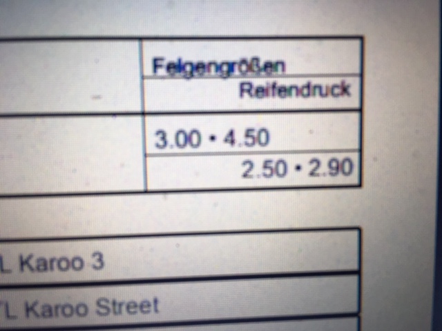

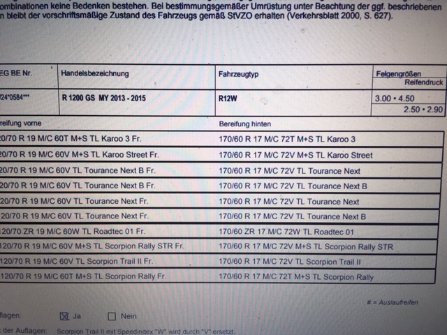

hast Du es mal mit dem von BMW vorgeschlagenen Luftdruck versucht?
manfred180161
manfred180161
12.10.2015
6.846
Echterdingen
R1250GS Adv.Trophy 2023
2.1 vorne für die ADV sicherlich erheblich zu wenig.
Der Manne aus Echterdingen
Gast29174
den anderen Reifendruck schlägt nicht nur BMW sondern auch Metzeler vor ( 2,5 / 2,9 ) - der nächste Weg sollte zur Tanke sein ;)
