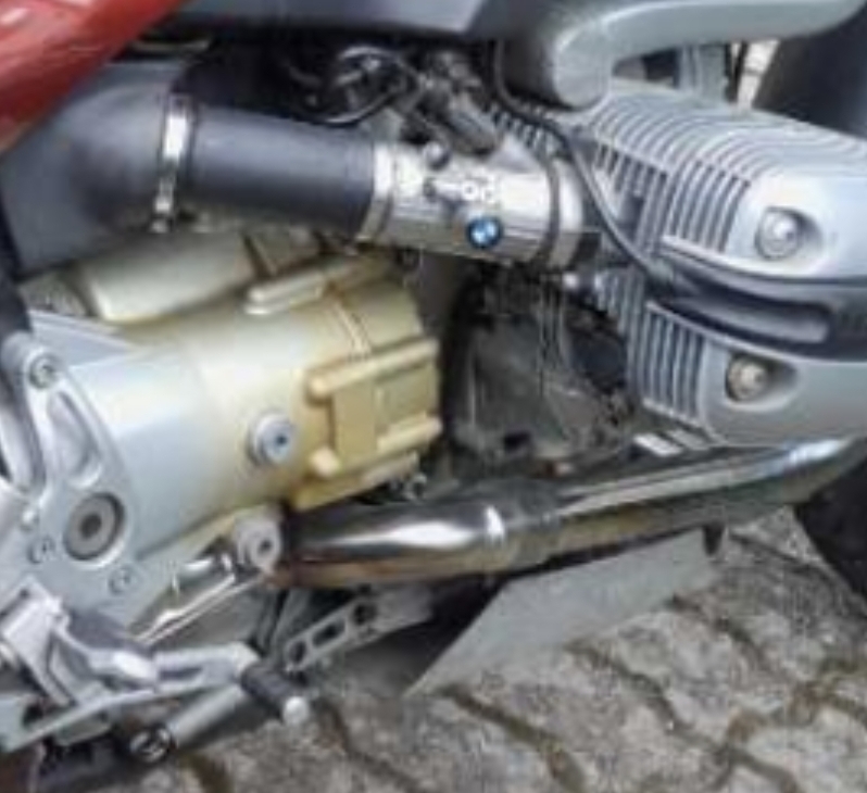

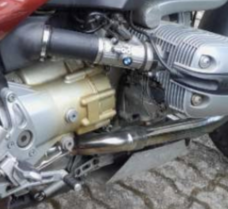

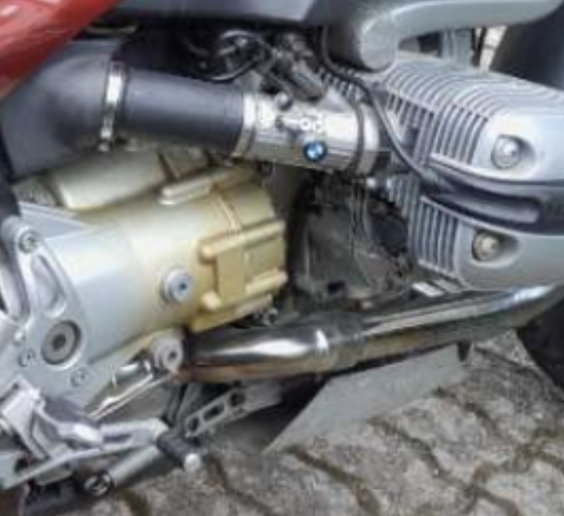

Was is denn da passiert?
1150 mit 35tkm
hydrantenfritz
02.02.2015
12.942
Tretroller
Benzinverlust...
Larsi
Larsi
10.07.2007
32.743
Meist undichte Schnellverschlüsse.
Geht nicht wieder weg ...
elfer-schwob
elfer-schwob
09.04.2008
8.511
im Murrdäle
1150 GS-A, R 80-Umbau
...wurde aber mittels BMW-Emblem auf der Drosselklappe wirkungsvoll neutralisiert...
Bäbber, Zierdeckelchen, Schnickschnack von Touratech und Co. statt Pflege. Trifft obiges Thema ganz gut.
Die Verfärbungen entstehn nicht durch kurzen, einmaligen Spritverlust, sondern durch laangsames, anhaltendes Tropfen der undichten Spritleitung.
Gerne nach längerer Standzeit, während die Spritleitungen unter den Schellen bissl austrocknen und schwinden.
Beim Start in den Frühling stinkts dann nach Sprit.
Rechtzeitiges Nachziehen der Schellen oder neue Leitungen hätten geholfen.
So ist's dauerhaft in gelb getuned.
Oder manchmal sind eben auch die von Larsi genannten undichten SV.
