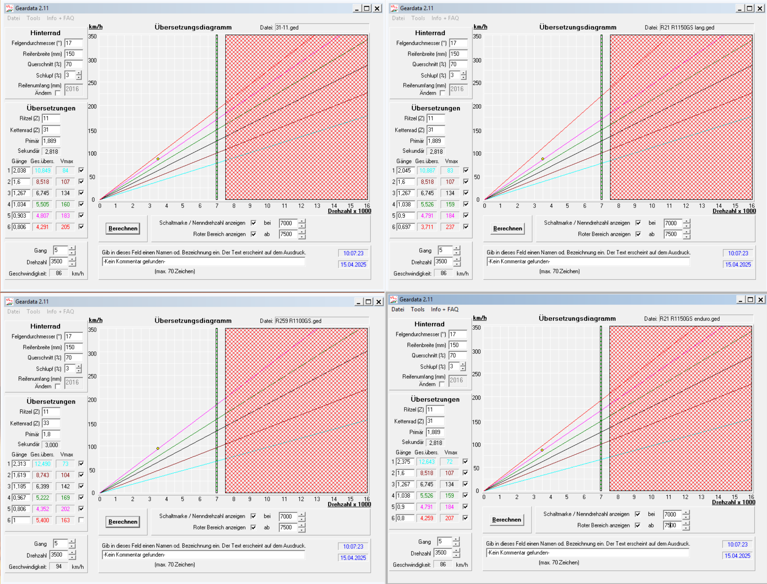

Gangdiagramme:
Oben links: R1150GS Option kurz, GSA Standard
Oben rechts: R1150GS Standard (lang)
Unten links: R1100GS M94/97
Unten rechts: R1150GSA Option Enduro (erster kurz)

Wenn die Gangdiagramme in diesem Stadium der Vorprüfung schon diskutiert werden:
Das Standard-Getriebe mit laangem 6. (bspw. GAE) i. V. m. einem kürzeren 33:11-HAG der 1100 ergibt ein perfektes Landstraßen-Räuber-Profil!
Alle Gänge ca. 6% kürzer mit analogem Drehmo-ZuwaGS und auch der 6. ist ab 80 km/nutz- u. fahrbar.
Generell: eine vorhandene, funktionierende 1100, mit einem sehr guten Zubehörfahrwerk hochgerüstet, dürfte deutlich mehr Spaß machen als eine 1150 v. d. Stange.
Der finanzielle Aufwand ist zudem besser kalkulierbar als bei einer "neuen" gebrauchten 1150.

.. hatte ich auchmal probiert; war gar nix für mich; die 11,5er mit kurzem 6ten ist ähnlich abgestuft wie die 100GS & 1 Gang oben drauf; war für mich perfekt
Jeder wie er mag
A.
